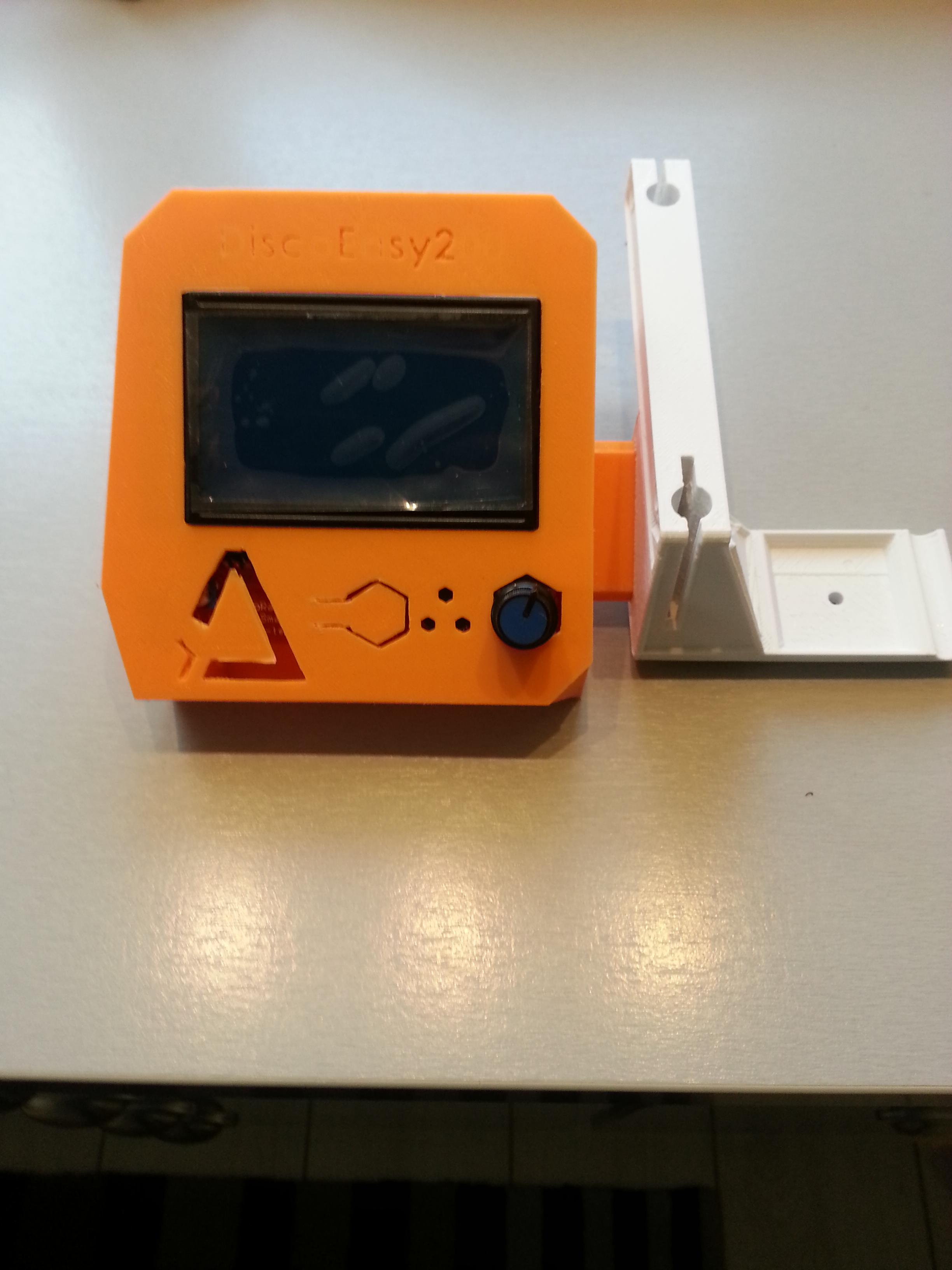

DPE Posté(e) Janvier 10, 2017 Posté(e) Janvier 10, 2017 Bonjour, Je suis entrain de faire migrer ma Discovery vers une Discoeasy. Ayant upgrader ma D200 avec la Box de Stan 42, j'ai une bonne rigidité. Par contre je vais ajouter un écran et je souhaite le placer sur le côté comme sur la DE d'origine j'ai donc modifié une des pièces d'embase(STAN est au courant et a le STL qu'il peut utiliser à sa guise).
stan42 Posté(e) Janvier 10, 2017 Auteur Posté(e) Janvier 10, 2017 Salut à toi @DPE, si tu as un compte thingiverse tu peux le poster sinon je le ferai . Sympa ce petit mod . Cdlt. Stan P.

DPE Posté(e) Janvier 28, 2017 Posté(e) Janvier 28, 2017 Le 10 janvier 2017 at 13:18, stan42 a dit : Salut à toi @DPE, si tu as un compte thingiverse tu peux le poster sinon je le ferai . Sympa ce petit mod . Cdlt. Stan P. Bonjour stan desole de n'avoir pas répondu plus tôt mais j'ai eu un empêchement. Je n'ai pas de compte donc n'hésite pas à publier. Merci pour tous ceux qui pourront en profiter.
DPE Posté(e) Janvier 28, 2017 Posté(e) Janvier 28, 2017 Le 10 janvier 2017 at 12:37, DPE a dit : Bonjour, Je suis entrain de faire migrer ma Discovery vers une Discoeasy. Ayant upgrader ma D200 avec la Box de Stan 42, j'ai une bonne rigidité. Par contre je vais ajouter un écran et je souhaite le placer sur le côté comme sur la DE d'origine j'ai donc modifié une des pièces d'embase(STAN est au courant et a le STL qu'il peut utiliser à sa guise). Info pour améliorer la modif Si, comme moi, votre écran n'est pas d'origine Dagoma, vos nappes de fils seront certainement trop tendues. Il suffit de raccourcir le support latéral de l'écran! J'ai simplement utilise 123D. Un cube de la taille had oc positionne superposé à l'extrémité du support sur 1cm, un coup de "substract" et le tour est joué, le STL. "Merge" et export en STL. Le tour est joué. Penser également à donner un petit coup de lime dans le milieu de l'extrémité du cache latéral sur environ 4mm de profondeur et de la largeur de vos nappes pour remettre ce cache en place malgré les fils (les plus courageux pourront faire la modif des STL des caches de Stan en suivant le même principe que pour le boîtier d'écran) Bonnes impressions

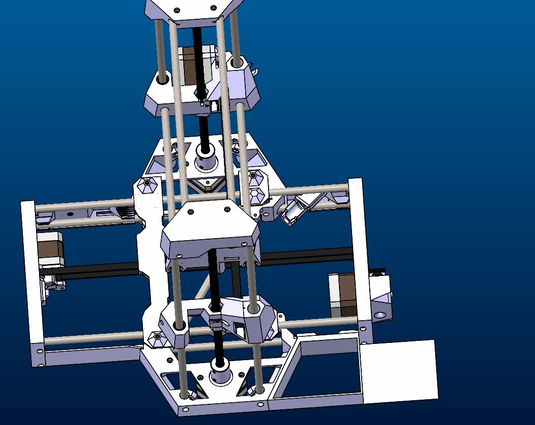

Falcorde Posté(e) Mars 15, 2017 Posté(e) Mars 15, 2017 Bonjour, je vais bientôt acquérir une dragoma Discoeasy 200 et je m’intéresse dors et déjà à l'amélioration de Stan 42. J'ai vu ce lien : http://www.thingiverse.com/thing:1944317 . Plusieurs questions se posent à moi. Si je comprend bien, grâce à cette modification, je peux passer de la discoeasy 200 avec un volume imprimable de 200*200*200 à un volume imprimable de 200*200*500, donc en pouvant imprimer en Z jusqu'à 500mm. Mais si toutes les tiges font 500 mm, les tiges en diagonales ne monterons pas jusque 500 mm, il faudra alors couper les autres tiges verticales ? Et sinon, l'assemblage est-il simple (quasi identique à celui d'origine) ? Les câbles d'origine seront-ils capables de monter à une telle altitude ? Et enfin, avez vous des références pour les tiges et les tiges filetés (magasin, site ...) ? Ceci n'est pas du tout une remise en doute de ce projet, au contraire, je cherche juste à éclaircir quelque point que je ne comprend pas entièrement, excusez moi de mon manque de connaissance sur ce sujet. Je vous remercie d'avance :).
Morpheus Posté(e) Mars 15, 2017 Posté(e) Mars 15, 2017 Bonsoir @Falcorde, 500 ce n'est pas la hauteur d'impression, mais 350 mm. Bonne soirée.
stan42 Posté(e) Mars 16, 2017 Auteur Posté(e) Mars 16, 2017 (modifié) Il y a 13 heures, Falcorde a dit : Bonjour, je vais bientôt acquérir une dragoma Discoeasy 200 et je m’intéresse dors et déjà à l'amélioration de Stan 42. J'ai vu ce lien : http://www.thingiverse.com/thing:1944317 . Plusieurs questions se posent à moi. Si je comprend bien, grâce à cette modification, je peux passer de la discoeasy 200 avec un volume imprimable de 200*200*200 à un volume imprimable de 200*200*500, donc en pouvant imprimer en Z jusqu'à 500mm. Mais si toutes les tiges font 500 mm, les tiges en diagonales ne monterons pas jusque 500 mm, il faudra alors couper les autres tiges verticales ? Et sinon, l'assemblage est-il simple (quasi identique à celui d'origine) ? Les câbles d'origine seront-ils capables de monter à une telle altitude ? Et enfin, avez vous des références pour les tiges et les tiges filetés (magasin, site ...) ? Ceci n'est pas du tout une remise en doute de ce projet, au contraire, je cherche juste à éclaircir quelque point que je ne comprend pas entièrement, excusez moi de mon manque de connaissance sur ce sujet. Je vous remercie d'avance :). Bonjour à toi @Falcorde, Si tu souhaites faire évoluer ta discoEasy, tu n'es pas sur le bon sujet. En effet, ce sont ici des modifications et améliorations pour la discoVery 200 ( le mod evo350 et la triangulation standard). Petite chose qui enlève souvent un doute ,,,,,, une fois les disco montées (easy et very sans aucuns mods), ce positionner en face et mettre la main sur la partie haute de l'imprimante, poussez de gauche à droite, voir le résultat.......sans prétentions, répéter l'opération une fois les renforts mis. Au passage, je me sépare de la mienne, que vous trouverez assez facilement sur le net. Sur ce point là, merci de me mp pour ne pas faire de de hs. Je ne peux que te rediriger ici pour la discoEasy . Tu y trouveras, informations, commentaires, photos de montage, témoignages.... Je te souhaite une bonne lecture et au besoin, je ne suis pas loin . Stan P. Modifié (le) Mars 16, 2017 par stan42
