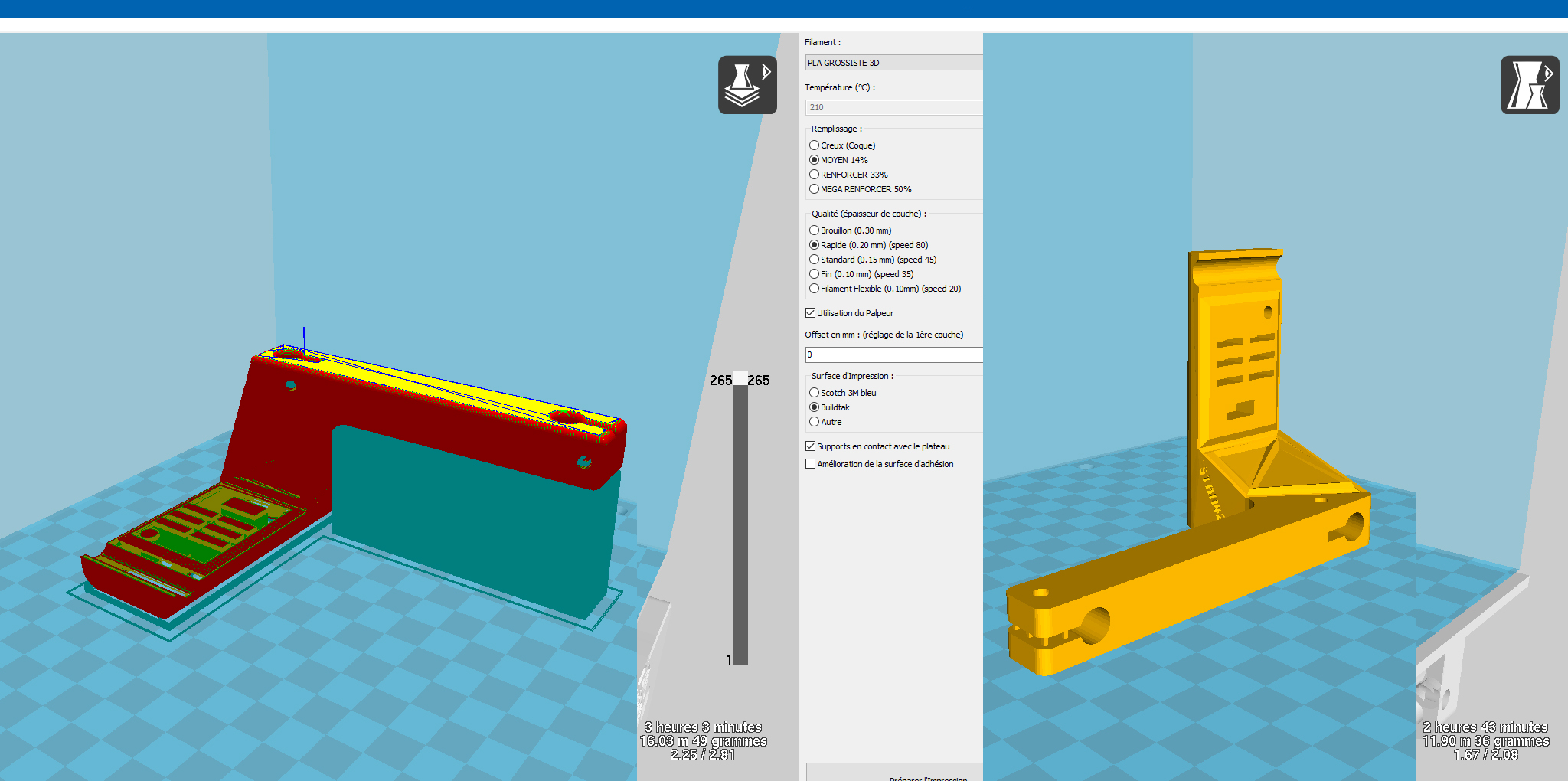

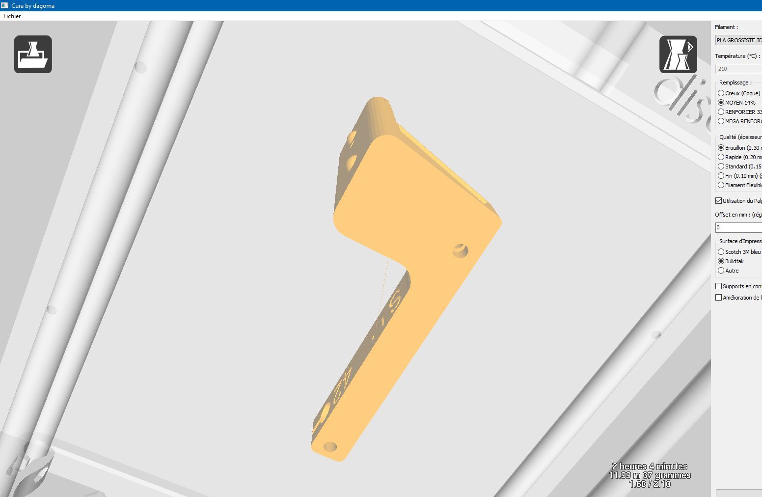

stan42 Posté(e) Juin 28, 2016 Auteur Posté(e) Juin 28, 2016 (modifié) Salut à vous. Pour les plus écolo, je vous propose d'essayer sous repetier et de positionner comme ceci afin de faire un ZERO supports . En vérifiant presque couches par couches, il n'y a apparement pas le défaut. @+ Modifié (le) Juin 28, 2016 par stan42 1

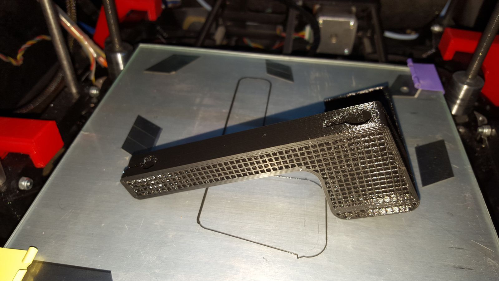

stan42 Posté(e) Juin 28, 2016 Auteur Posté(e) Juin 28, 2016 Je viens de tester sans aucun supports, ça ne va pas du tout à cause des biseaux ,Obliger de mettre ''touching bed (en contact avec le plateau)''.

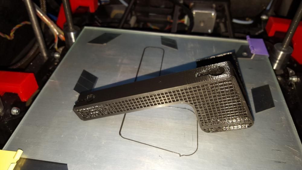

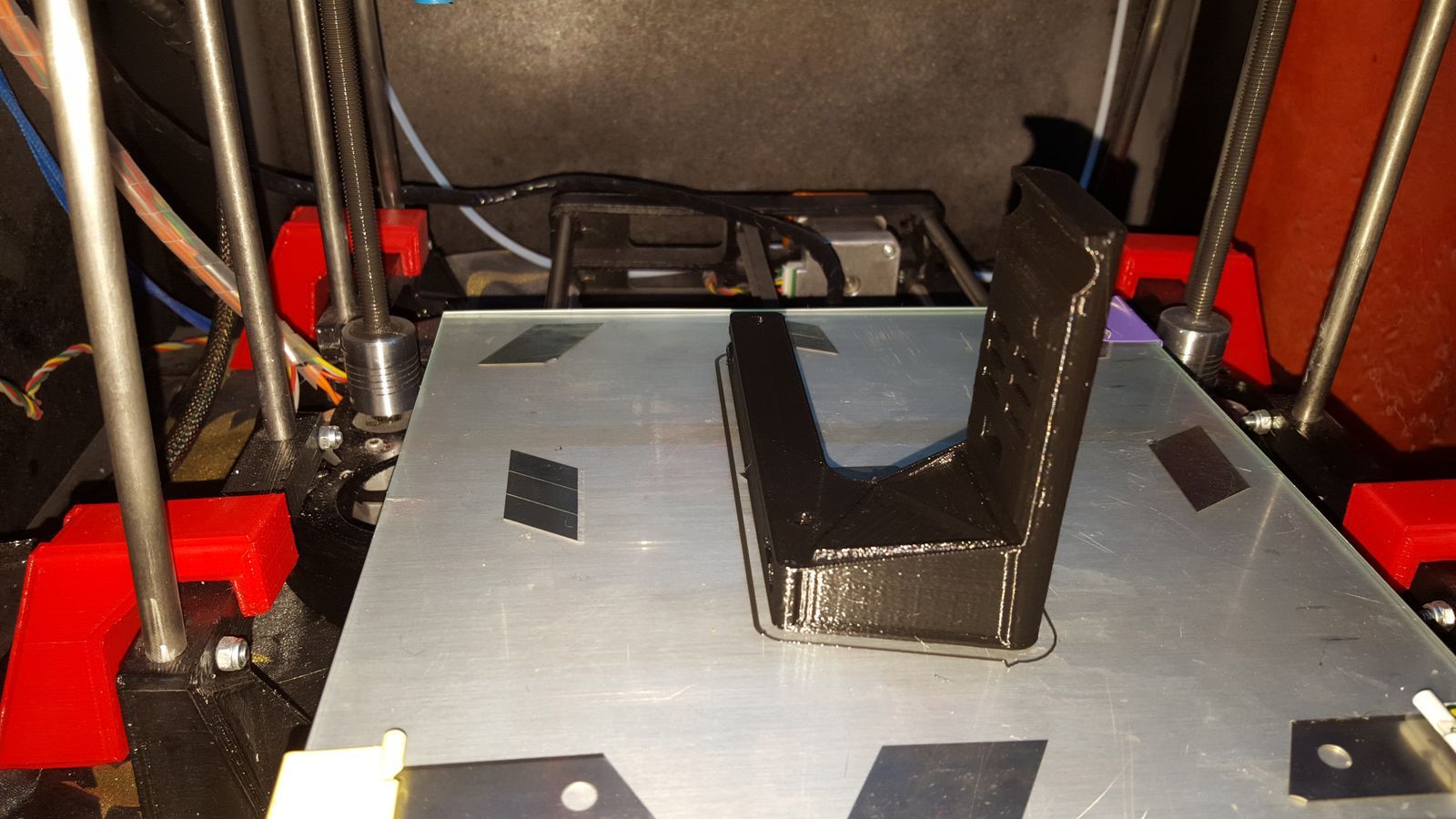

stan42 Posté(e) Juin 28, 2016 Auteur Posté(e) Juin 28, 2016 (modifié) Voila, test avec un mini support, orienter en mode Eco ..... je pense que je vais les laisser . Modifié (le) Juin 28, 2016 par stan42

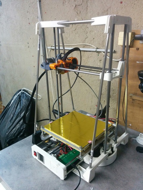

Wrmaeleun Posté(e) Juin 29, 2016 Posté(e) Juin 29, 2016 @stan42 ça le fait bien pour du mode éco !!! Sympa le plateau chauffant, ça doit bien aider pour les grosses pièces... Il m'en faudrait un, mais je sais pas quoi prendre... Même avec du raft ou du brim, mes grosses pièces se décollent parfois (c'est chiant, surtout au bout de quelques heures !!!) Et pour le montage, je suis un peu paumé : changer l'alim, ok... mais j'ai vu un post (je sais plus où) dans lequel le mec disait qu'il fallait virer le bouton d'alimentation, que les supports du plateau alu avaient tendance à fondre, que le palpeur ne fonctionne plus... C'est si galère que ça ?
Chris_Team Posté(e) Juin 29, 2016 Posté(e) Juin 29, 2016 Salut, Perso, facile, un mk3 collé au double face avec une plaque depron 6mm, et une alim 20A. Juste faire attention à la section du fil pour la liaison à l'ardentissimo. J'imprime plus de 8h en continu à 70°C, sans problème avec les supports PLA. Par contre, il te faut changer le firmware. 1
eGGyyS Posté(e) Juin 29, 2016 Posté(e) Juin 29, 2016 tu as donc retiré ton plateau alu d'origine @Chris_Team ? Tu as donc en partant de haut en bas - plateau Mk3 -plaque depron (polystyrène extrudé) -support pla si c'est le cas comment as tu fais la fixation entre ton support PLA et le MK3

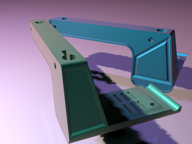

stan42 Posté(e) Juin 29, 2016 Auteur Posté(e) Juin 29, 2016 LE GRAND MANITOU A PARLE !! je vous ai donc mis en ligne une V.10 des 8 pieds de triangulations (D200) (Evo350)..en option...avec des bords plat pour une impression aux petits oignons !! Vu de dessous : 1

Chris_Team Posté(e) Juillet 4, 2016 Posté(e) Juillet 4, 2016 Le 29/06/2016 at 14:18, eGGyyS a dit : tu as donc retiré ton plateau alu d'origine @Chris_Team ? Tu as donc en partant de haut en bas - plateau Mk3 -plaque depron (polystyrène extrudé) -support pla si c'est le cas comment as tu fais la fixation entre ton support PLA et le MK3 Le 29/06/2016 at 14:18, eGGyyS a dit : tu as donc retiré ton plateau alu d'origine @Chris_Team ? Tu as donc en partant de haut en bas - plateau Mk3 -plaque depron (polystyrène extrudé) -support pla si c'est le cas comment as tu fais la fixation entre ton support PLA et le MK3 Non, le depron est collé sur la plaque alu d'origine, au double face

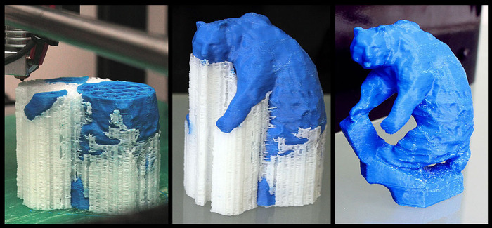

Kharr Posté(e) Juillet 5, 2016 Posté(e) Juillet 5, 2016 (modifié) @oracid, Stan42 veut dire par là que dans la nouvelle version de ses pièces il n y aura pas besoin d'utiliser des supports pour les imprimer correctement. Les supports consomment beaucoup de filament et sont parfois difficiles à retirer de la pièce imprimée, d’où un gain de temps considérable en temps d'impression mais aussi une bonne économie vu qu'on utilise beaucoup moins de mètres de filament. Les supports sont toute la matière sous l'ours à titre d'exemple et ne servent qu'à éviter que la pièce ne s'écroule durant l'impression : Modifié (le) Juillet 5, 2016 par Kharr

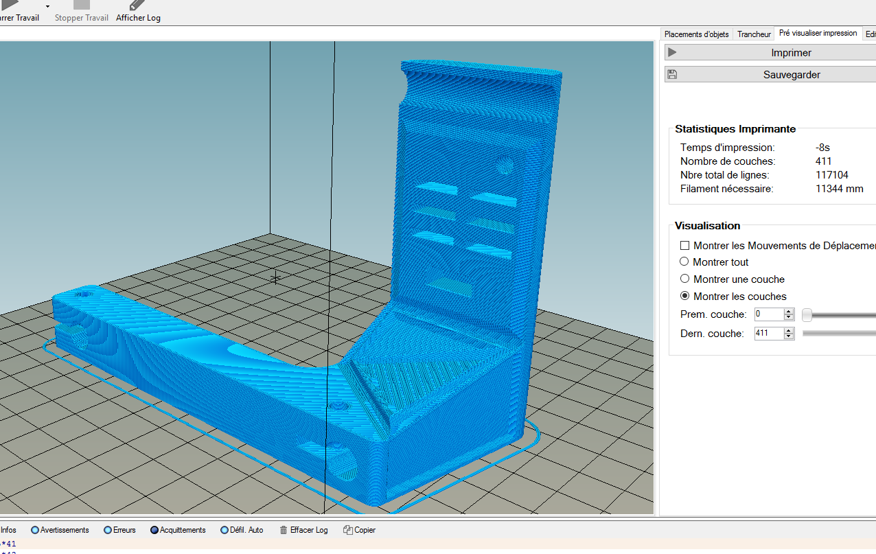

stan42 Posté(e) Juillet 5, 2016 Auteur Posté(e) Juillet 5, 2016 Bien vu @Kharr . Il y a 12 heures, stan42 a dit : Non non elles ne sont pas imprimées. Désolé @oracid si je n'est pas été clair, les pièces sont à imprimer et dans la box il y a toutes les versions de disponible . Voila le gain de temps et de filaments :

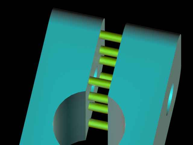

izarias Posté(e) Juillet 5, 2016 Posté(e) Juillet 5, 2016 dans la version cura de droite, les trous horizontaux s'impriment bien ?

stan42 Posté(e) Juillet 6, 2016 Auteur Posté(e) Juillet 6, 2016 (modifié) Sans soucis @izarias. il y a des micro supports interne d'1mm à ébavurer en fin d'impression..... Bonne question @loup-gris............mais la réponse est surement dans les 10 premières pages, allé je suis sympa , les inclinaisons pour les tiges lisses sont légèrement différente de quelques degrés. Modifié (le) Juillet 6, 2016 par stan42
