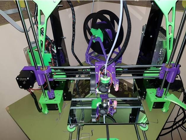

Maeke Posté(e) Octobre 30, 2018 Posté(e) Octobre 30, 2018 (modifié) Les miroirs fonctionnent très bien, et ça pose son imprimante. D'ailleurs voici la A8 custom d'un pote facebook. Très pratique pour voir sous les jupes du bec de ventilation. Modifié (le) Octobre 30, 2018 par Maeke

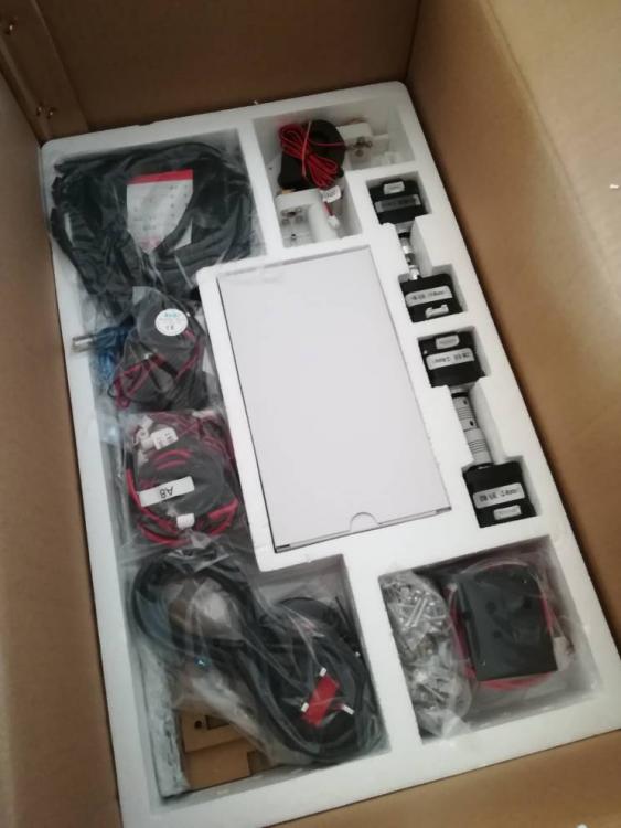

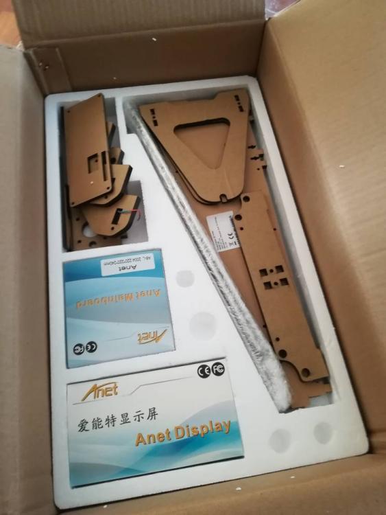

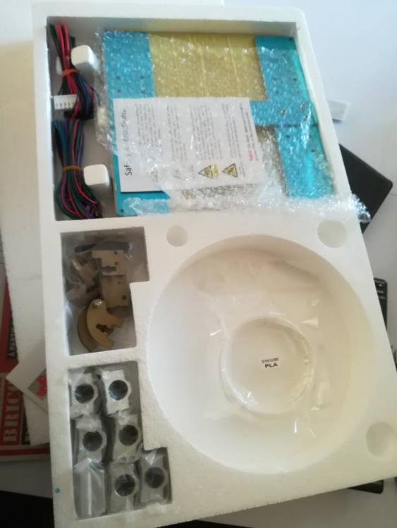

alex33lm Posté(e) Novembre 2, 2018 Auteur Posté(e) Novembre 2, 2018 Salut,Réception ce matin de l'imprimante et du filament. J'ai fais quelques photos. En ouvrant la boîte petit soucis j'ai un câble d'alimentation uk, qui est déjà réglé jen ai quelques uns d'avance. Je commence le montage cette après midi du coup. Envoyé de mon PRA-LX1 en utilisant Tapatalk

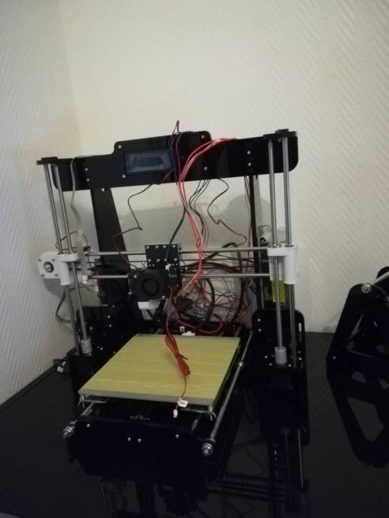

alex33lm Posté(e) Novembre 2, 2018 Auteur Posté(e) Novembre 2, 2018 BOn voila 2h environ que je suis sur le montage. je viens de placé le plateau en H. Je trouve que ca force pour bouger. J'ai mis les igus en lieu et place de ceux fournis avec l'anet. J'ai la même longueur de tige fileté des deux cotés. Avez-vous une idée du problème ?
Maeke Posté(e) Novembre 2, 2018 Posté(e) Novembre 2, 2018 il y a 48 minutes, alex33lm a dit : BOn voila 2h environ que je suis sur le montage. je viens de placé le plateau en H. Je trouve que ca force pour bouger. J'ai mis les igus en lieu et place de ceux fournis avec l'anet. J'ai la même longueur de tige fileté des deux cotés. Avez-vous une idée du problème ? le problème c'est..... qu'ils sont tout neufs, faut laisser le temps au plastique de s'auto lubrifier, et pour ça rien ne vaut de les faire travailler un à la fois. Ensuite quand tu remontes le tout, tiens bien compte que les igus n'aiment pas être mal alignés.

Locouarn Posté(e) Novembre 3, 2018 Posté(e) Novembre 3, 2018 Il y a 11 heures, alex33lm a dit : BOn voila 2h environ que je suis sur le montage. je viens de placé le plateau en H. Je trouve que ca force pour bouger. J'ai mis les igus en lieu et place de ceux fournis avec l'anet. J'ai la même longueur de tige fileté des deux cotés. Avez-vous une idée du problème ? Bonjour, Les paliers Igus exigent un alignement parfait. Il faut serrer doucement une seule vis de chacun des 4 supports, faire coulisser le plateau sur toute la longueur plusieurs fois. Le déplacement doit être libre et fluide. Ensuite on serre doucement la vis diagonalement opposée de chaque support et on recommence. puis une 3ème puis la 4ème. Ensuite on recommence en serrant un peu plus la première vis de chaque support, etc. Jusqu'au serrage final (pas comme une brute). A chaque étape, si le mouvement se durcit, il faut revenir en arrière dans le processus. Seulement quand tout coulisse librement tu peux mettre une goutte d'huile sur les rails pour la "touche finale".

alex33lm Posté(e) Novembre 3, 2018 Auteur Posté(e) Novembre 3, 2018 il y a une heure, Maeke a dit : Que je te conseille pas de les mettre dans une chaine... A part ça, lis ça,Making the printer square.pdf et appliques les conseils, ça t'aidera à obtenir de belles impressions. Salut, J'ai pas relu mon message hier avant de l'envoyer. Je voulais parler du passe câble noir fournis. Je ne compte pas mettre de chaîne pour le moment, si un jour je le fais je changerai les câbles car comme tu le dis ils ne sont pas prévus pour ça. Concernant ton petit fichier je l'avais déjà vu sur un autre post et du coup je l'avais enregistré pour m'en servir durant le montage. Tout est bon mais je vais quand même revérifier ce matin en me remettant dessus. Je vais aussi essayer de faire la procédure de @Locouarn pour le serrage des moteur. Merci à vous deux pour les renseignement et l'aide que vous m'apportez.

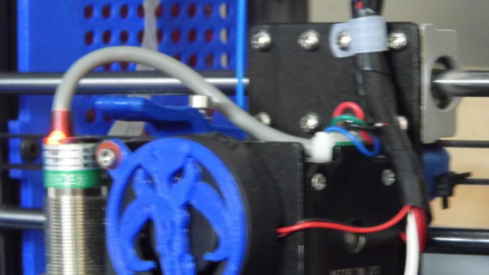

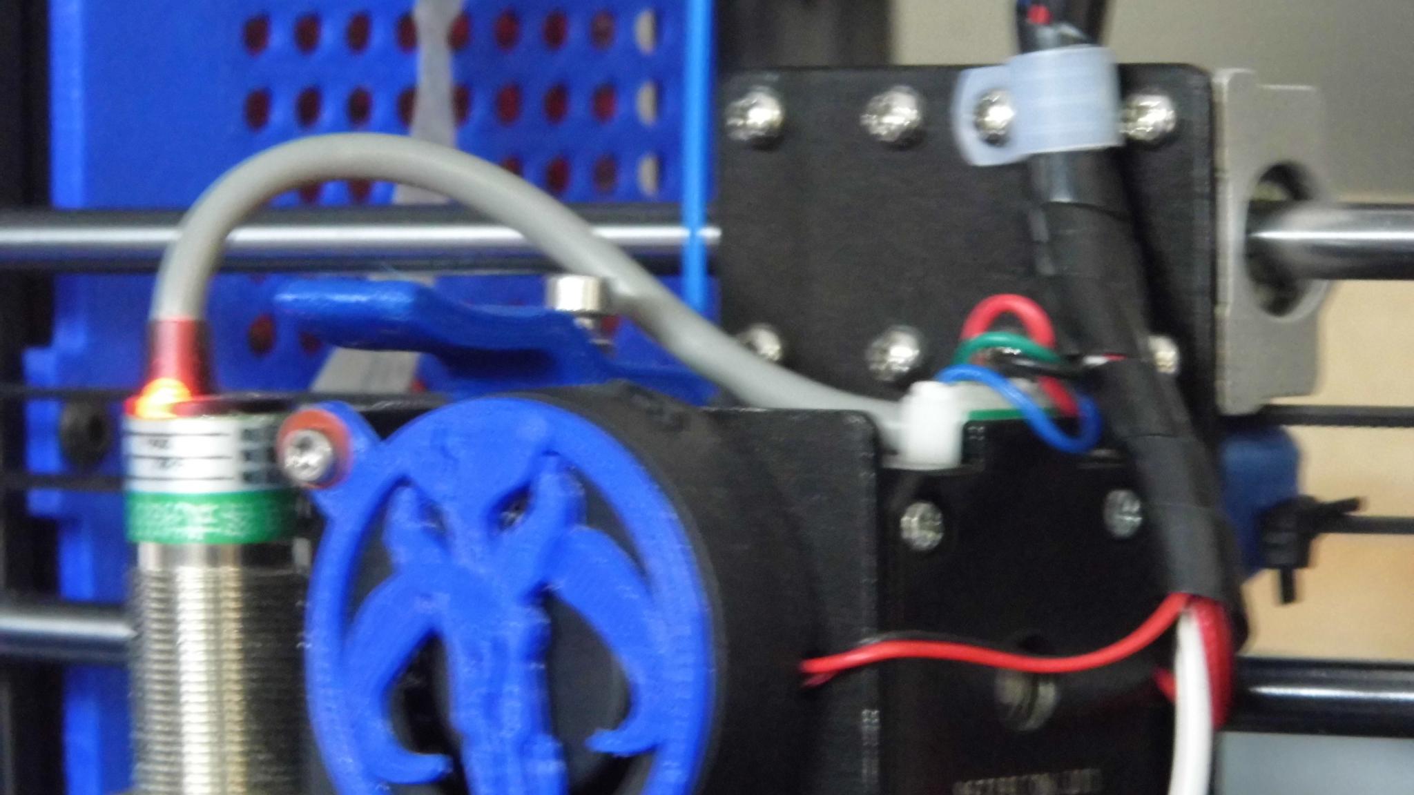

Maeke Posté(e) Novembre 3, 2018 Posté(e) Novembre 3, 2018 Juste un truc, ne laisses pas les câbles de l'extrudeur bouger librement, attaches les au support noir (tu dois avoir ce qu'il faut dans le carton). Comme ici. ça évitera le stress mécanique sur les connections.
