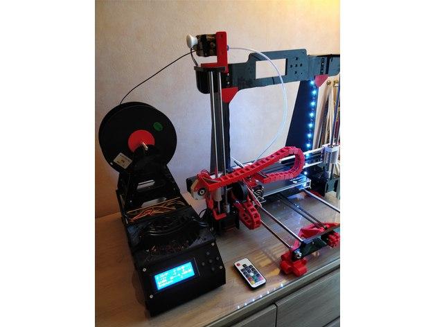

Au final, voilà ce que donne mon Anet A8
a82915bb13c7a7e82dab40e8f79cad54_preview
dans l'idéal, le renfort du chassis devrait se faire avant la tension de courroie, justement pour éviter de déformer ou casser la structure.
PS je ne conseillerais jamais les chaines de câbles comme sur la photo de kharn, c'est vrai que ça donne un aspect cool, mais j'ai trop vu les conséquences.

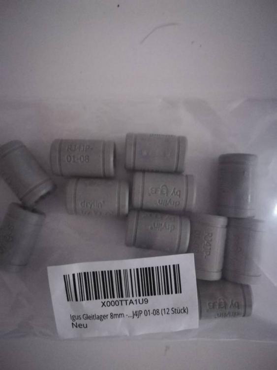

PPS @alex33lm tu remarqueras que les igus neufs peuvent avoir du mal à glisser, la solution est de vérifier le parfait alignement et de faire jouer l'huile de coude.

@Maeke : je suppose que tu parles de la chaîne pour l'alimentation du lit chauffant, il est vrai que les fils sont assez rigides d'origine. Mais j'ai surtout vu des défauts au niveau du connecteur, ce montage a au moins le bénéfice de rigidifier le connecteur et d'éviter ce problème. En vrai, la courbure de la chaîne n'est pas si violente que ça pour les fils.
je parles des deux chaines et j'ai vu des  propriétaires regretter leur décision à cause de ces chaines qui flinguent les câbles anet non prévus pour ça.
SI tu remplaces les fils par des fils très souples, pas de problèmes, mais bonjour ceux d'origine.
@Maeke, j'avais mis des chaînes sur ma Gitèque, sur mon mulet perso, j'en ai pas remis suite à l'aversion que tu leur portes.
Mais là je craque, ça fait trop dégueu, je vais en réimprimer, désolé.
Avec de BONS fils, assez gros et gainés silicone, je pense que ça doit pas trop craindre.
Les chaines de mon point de vu et au pris que ça coûte je les ai acheté, car le plastique moulé et beaucoup plus propre et s'articule super bien.
il y a 28 minutes, Jean-Claude Garnier a dit :
comme je l'ai dit, avec des fils adaptés, aucun problème de mon point de vue. Juste pas le faire avec le câblage d'origine, et mettre une chaine bien imprimée (quitte à s'y reprendre à plusieurs fois) ou mieux, moulée.
Juste pas faire son gros noob, imprimer la première chaine venue, et la mettre en place sans vérifier si elle fonctionne bien.

Réceptive aujourd'hui des igus.
Plus qu'à attendre lanet.
