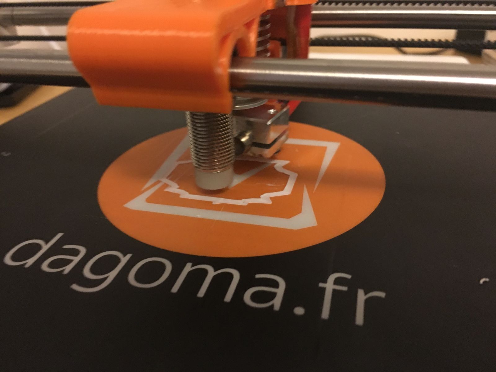

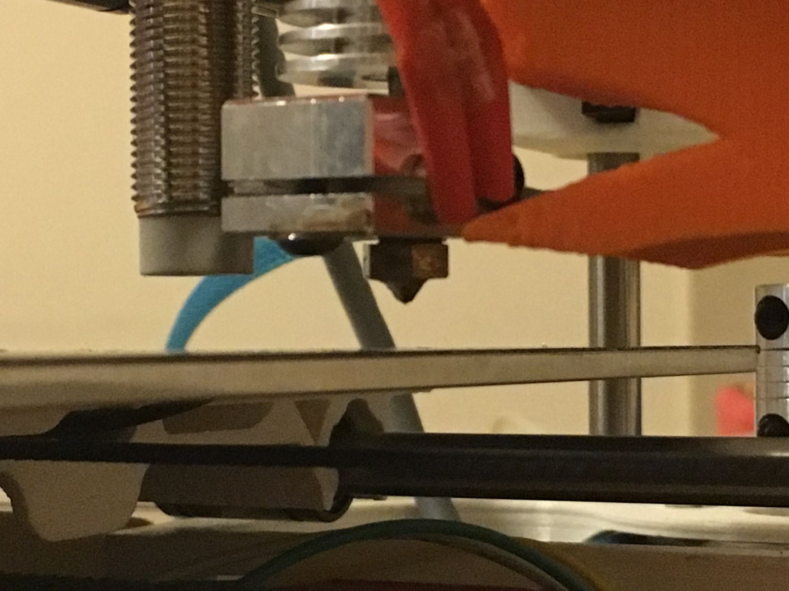

Pym Posté(e) Janvier 20, 2016 Auteur Posté(e) Janvier 20, 2016 Alors, après plusieurs impressions voilà où j'en suis... D'une impression à l'autre, l'imprimante se dérègle. Je pensais que le palpeur était là pour faire ce job, mais je dois constamment modifier mon offset Z. Mon avant dernière impression était en Z-3.0, la dernière en Z-5.0 ! Une différence de 2mm, rien que ça. Et il m'a fallu une petite dizaine d'essais pour y arriver. Vous me confirmez que c'est pas normal @Furtys @Corsair09 @Huggy ? Ou alors j'ai pas du tout compris l'intérêt du palpeur, mais là je vois pas du tout ce qu'il m'apporte. J'ai aussi remarqué quelque chose sur mon palpeur, je sais pas si ça suffirait à expliquer ces variations, mais il n'est pas du tout droit (et du coup, pas // au plateau) :
Corsair09 Posté(e) Janvier 20, 2016 Posté(e) Janvier 20, 2016 Est-il bien serré avec la vis de dessus? Il se dit qu'il est sensible à la chaleur, essaie de l'éloigner au max de la buse en le calant bien droit. Chez moi pas ce genre de problème, j'en suis super content. ( C'est un orange...)
Furtys Posté(e) Janvier 20, 2016 Posté(e) Janvier 20, 2016 En effet, tu peux déjà vérifier qu'il est bien sérré et donc qu'il ne descend pas tout seul ! Ensuite, tes impressions se sont suivi rapidement ? Car il est vrai qu'il semblerait qu'à haute température il perd la boule le palpeur !
Pym Posté(e) Janvier 20, 2016 Auteur Posté(e) Janvier 20, 2016 34 minutes ago, Corsair09 said: Est-il bien serré avec la vis de dessus? Il se dit qu'il est sensible à la chaleur, essaie de l'éloigner au max de la buse en le calant bien droit. Chez moi pas ce genre de problème, j'en suis super content. ( C'est un orange...) Oui impossible qu'il bouge tout seul ! 19 minutes ago, Furtys said: En effet, tu peux déjà vérifier qu'il est bien sérré et donc qu'il ne descend pas tout seul ! Ensuite, tes impressions se sont suivi rapidement ? Car il est vrai qu'il semblerait qu'à haute température il perd la boule le palpeur ! Non. Enfin, si on met de côté le fait que j'imprime une dizaine de premières couches ratées avant chaque impression... :\
Corsair09 Posté(e) Janvier 20, 2016 Posté(e) Janvier 20, 2016 (modifié) C'est vrai que quand tu le tournes il a l'air bien voilé et régler l'offset de cette manière me parait difficile. Essaie de le visser dans la position où le bout blanc est bien// au plateau et n'y touches plus. Passe par dagoma0.g pour trouver le bon offset et un fois fait mets le dans cura. Passer directement par l'édition du fichier permet de gagner du temps. Modifié (le) Janvier 20, 2016 par Corsair09
Furtys Posté(e) Janvier 20, 2016 Posté(e) Janvier 20, 2016 il y a 5 minutes, Corsair09 a dit : C'est vrai que quand tu le tournes il a l'air bien voilé et régler l'offset de cette manière me parait difficile. Essaie de le visser dans la position où le bout blanc est bien// au plateau et n'y touches plus. Passe par dagoma0.g pour trouver le bon offset et un fois fait mets le dans cura. Passer directement par l'édition du fichier permet de gagner du temps. C'est ce qu'on a déjà fait l'autre jour pour régler ces problèmes ... Donc si ça continue essaie de voir avec le SAV de Dago
Corsair09 Posté(e) Janvier 20, 2016 Posté(e) Janvier 20, 2016 Oui, voir avec le SAV, il est vraiment mal ce capteur
