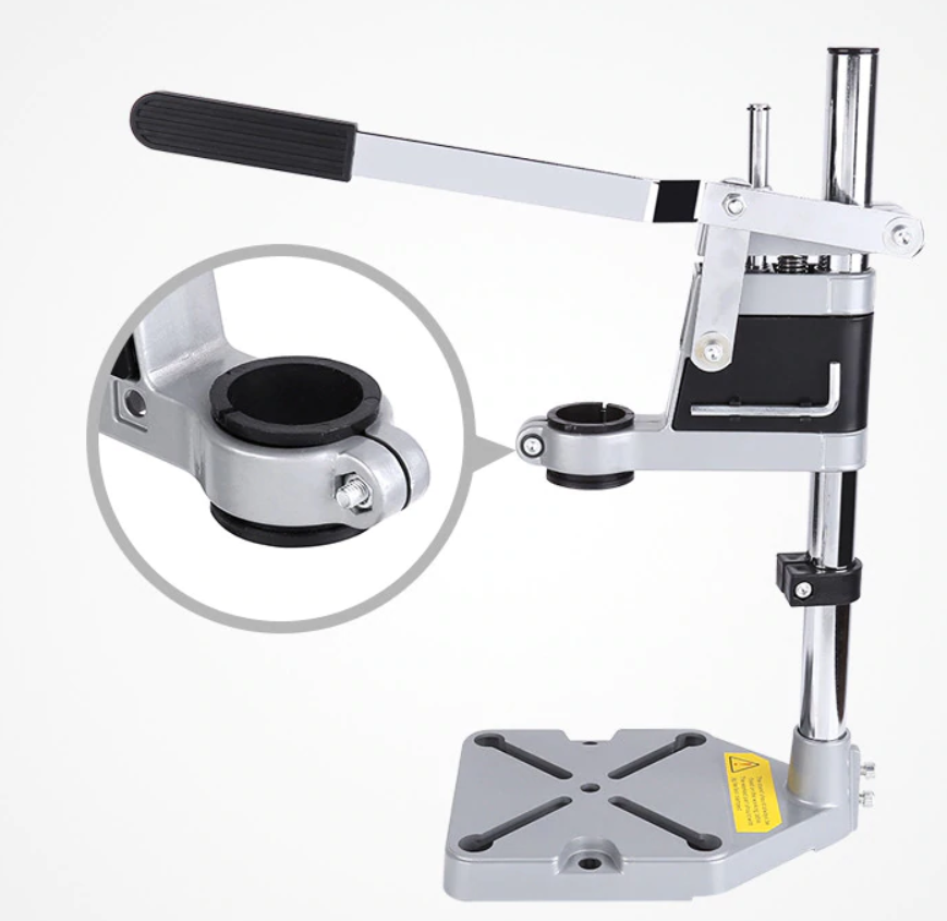

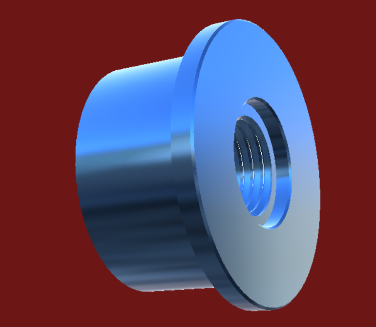

Jean-Claude Garnier Posté(e) Octobre 30, 2018 Partager Posté(e) Octobre 30, 2018 (modifié) Hello Pour ceux qui comme moi possèdent le Dremel original et voudraient le monter sur une colonne à deux balles dans ce genre : ... la difficulté est de trouver comment faire le bon filetage d'adaptation pour la bague : Pour votre info, c'est du "Ansi Unified Screw Thread", size 0.75 Inch, 3/4 12 filets au pouce, classe 3B.... J'ai eu un peu de mal à trouver, mais ça s'imprime très bien et ça se visse au poil. Modifié (le) Octobre 30, 2018 par Jean-Claude Garnier Lien vers le commentaire Partager sur d’autres sites More sharing options...

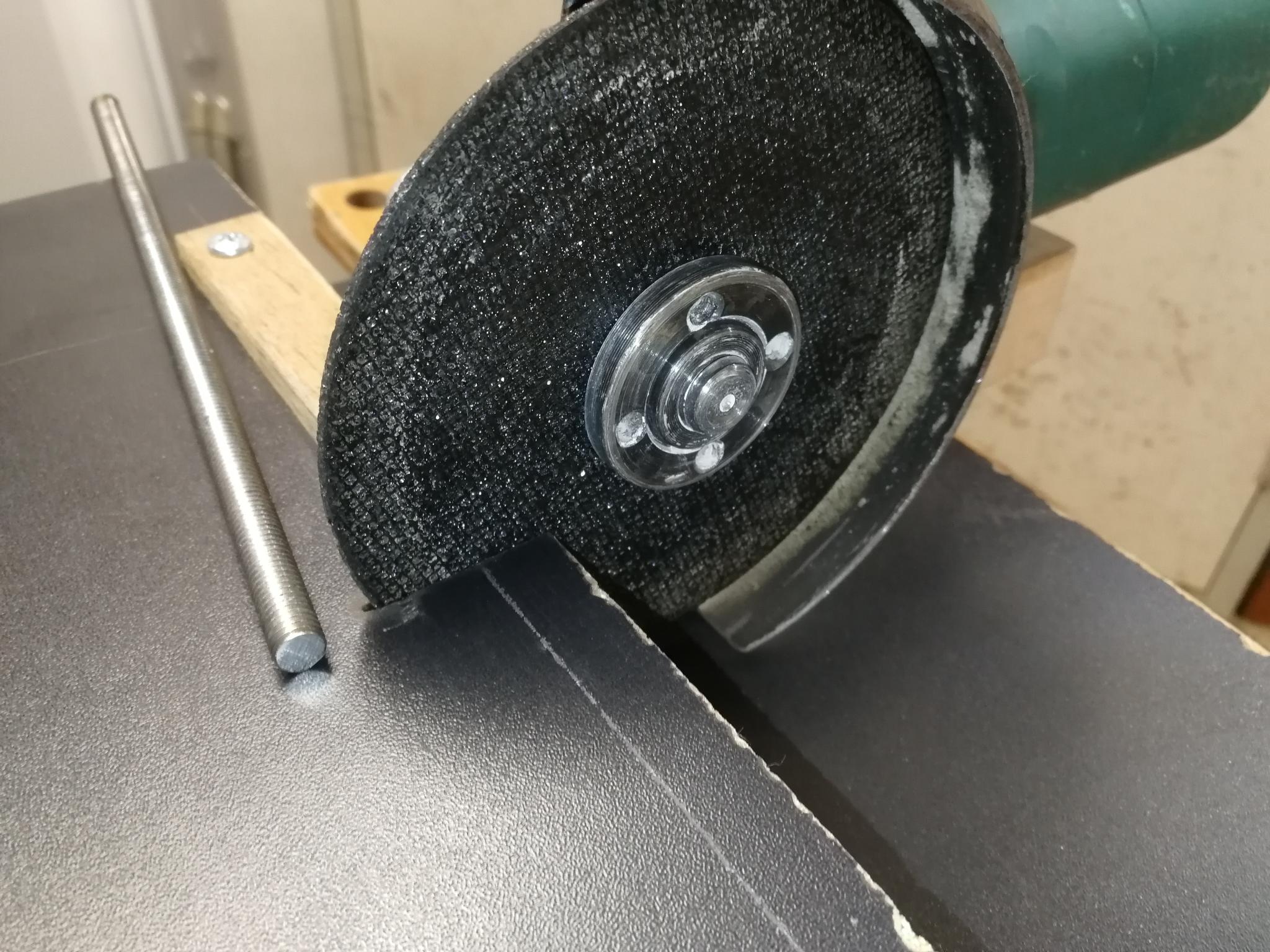

Jean-Claude Garnier Posté(e) Novembre 1, 2018 Partager Posté(e) Novembre 1, 2018 (modifié) Zut je voulais éditer mais trop tard La nuit porte conseil et apporte parfois des idées @Kachidoki si tu veux couper tes rails au disque de 1mmn tu as une solution sûre et plus précise qu'à main levée : - Tu bloques ta disqueuse sur ton établi en mettant la lame bien d'équerre (quitte à faire un berceau qui te servira toujours) - Tu poses ton rail à couper sur une cale qui le met approximativement à hauteur de l'axe du disque - Tu mets en route - En tenant la cale et le rail à deux mains de part et d'autre du disque, tu vises ton trait et tu avances doucement en maintenant l'équerrage On devrait même pouvoir imaginer la cale sur deux glissières, ça permettrait de revenir en arrière pour laisser refroidir et retomber dans le trait sans viser Caisse t'en penses ? (je croive que je vais me bricoler un truc comme ça, tiens....) Modifié (le) Novembre 1, 2018 par Jean-Claude Garnier Lien vers le commentaire Partager sur d’autres sites More sharing options...

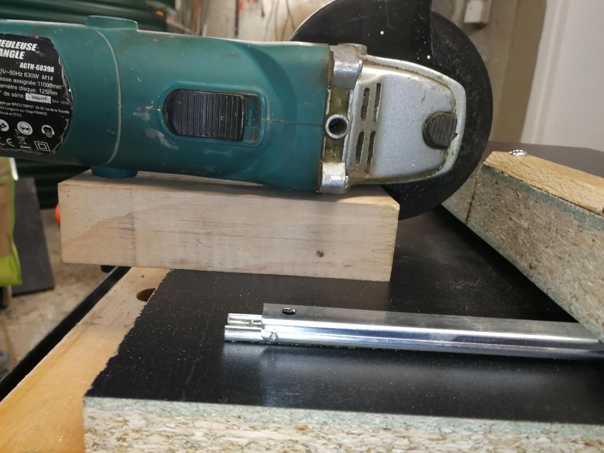

Jean-Claude Garnier Posté(e) Novembre 1, 2018 Partager Posté(e) Novembre 1, 2018 Il y a 9 heures, Jean-Claude Garnier a dit : .. /.. (je croive que je vais me bricoler un truc comme ça, tiens....) Hop, sitôt dit sitôt fait 2 planches, 2 rails de tiroir de récup.... J'ai utilisé le trou taraudé de la poignée pour fixer la disqueuse sur son socle : c'est d'équerre et ça tient bien 3 Lien vers le commentaire Partager sur d’autres sites More sharing options...
Kachidoki Posté(e) Novembre 1, 2018 Partager Posté(e) Novembre 1, 2018 (modifié) Il y a 10 heures, Jean-Claude Garnier a dit : On devrait même pouvoir imaginer la cale sur deux glissières, ça permettrait de revenir en arrière pour laisser refroidir et retomber dans le trait sans viser Il me semble que cette recommandation n'est pas respectée ici. Mais simple et efficace, chapeau. EDIT: C'est d'équerre selon les axes X et Y grâce au pivot formé par le trou de la poignée, mais comment assures-tu l'équerrage sur l'axe Z (en gros l'angle d'onglet 0°) ? Équerre contre le disque ? Modifié (le) Novembre 1, 2018 par Kachidoki Lien vers le commentaire Partager sur d’autres sites More sharing options...
Jean-Claude Garnier Posté(e) Novembre 1, 2018 Partager Posté(e) Novembre 1, 2018 (modifié) Mais si, mais si : t'as bien vu que je fais deux-trois aller-retours ! Sinon : - Je peux appuyer la machine sur le cache des charbons, c'est la même hauteur que la base de la poignée - C'est le disque de 1 qui a fait sa propre tranchée dans le support - Je dois pouvoir gagner de la course en mettant une cale un peu plus haute - Je vais finaliser un peu, mettre des pieds, un coup de bombe toussa toussa Modifié (le) Novembre 1, 2018 par Jean-Claude Garnier 1 Lien vers le commentaire Partager sur d’autres sites More sharing options...
Kachidoki Posté(e) Novembre 1, 2018 Partager Posté(e) Novembre 1, 2018 il y a 12 minutes, Jean-Claude Garnier a dit : Mais si, mais si : t'as bien vu que je fais deux-trois aller-retours ! J'ai surtout vu le métal chauffé à blanc juste avant l'éjection de la chute. As-tu vu ma question en edit du post précédent ? Lien vers le commentaire Partager sur d’autres sites More sharing options...
Jean-Claude Garnier Posté(e) Novembre 1, 2018 Partager Posté(e) Novembre 1, 2018 Bah ce qui a chauffé, c'est quand ça a attaqué le filetage en sortie, y'en a pas épais c'est pour ça. Pour l'équerrage effectivement, équerre à chapeau contre le disque et contre l'arrière de la table supérieure ( C'est coupé proprement sur une scie au-dessus de tout soupçon ! ) Je te rassure, c'est pas la mienne mais celle de Cobois >>> une sorte de Fablab Lien vers le commentaire Partager sur d’autres sites More sharing options...

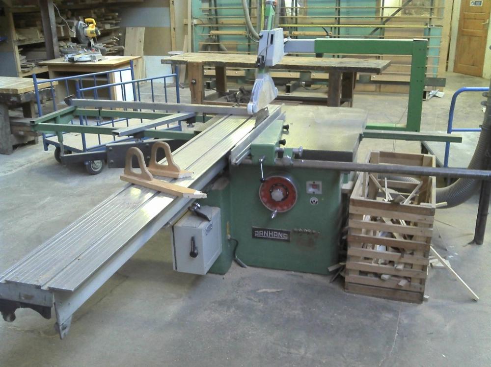

Locouarn Posté(e) Novembre 2, 2018 Partager Posté(e) Novembre 2, 2018 Bonjour, C'est amusant de lire les conseils de bricoleurs d’appartement . Pour couper une barre de stub (100 C6 quand même), on prend la disqueuse avec un disque à tronçonner, épicétou ! Inutile de réinventer le fil à couper le beurre. Le montage de Jean-Claude est tout simplement parfait pour avoir une coupe nette et d'équerre . Lien vers le commentaire Partager sur d’autres sites More sharing options...
