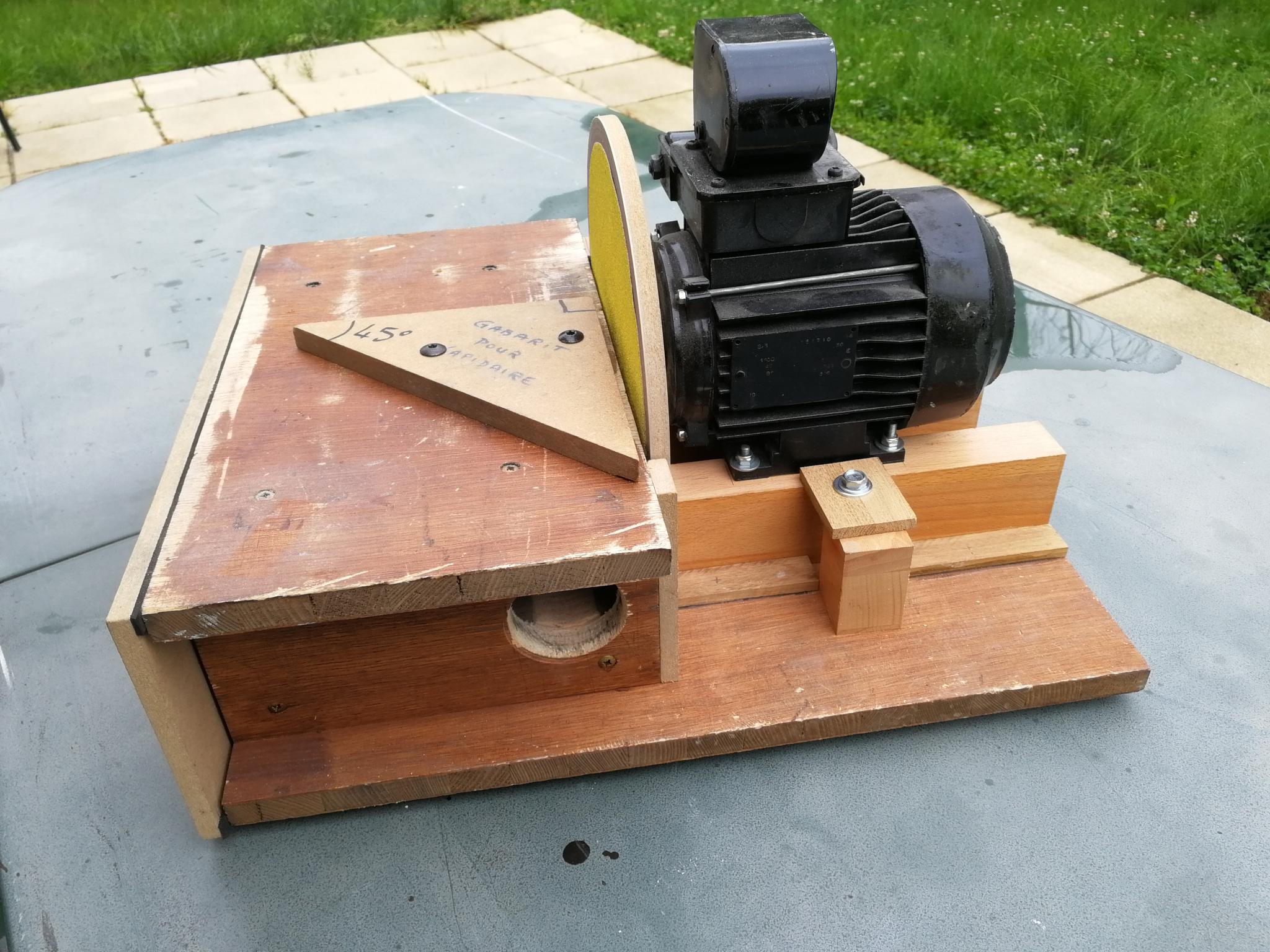

Jean-Claude Garnier PostĂ©(e) Octobre 28, 2018 PostĂ©(e) Octobre 28, 2018 (modifiĂ©) Pfou ! AMHA, le mieux c'est que tu les coupes Ă la scie Ă mĂ©taux, avec une bonne lame. Ăa se coupe trĂšs bien, pareil tu mets quelques tours de scotch large, genre masquage Ă peinture, tu traces tout le tour et tu coupes par quart de tour. AprĂšs ta difficultĂ© ça va ĂȘtre de les mettre d'Ă©querre sinon tu vas te retrouver avec les mĂȘmes problĂšmes que @PrBifidus Pour ça je me suis bricolĂ© un lapidaire maison, tu peux ptĂȘt' t'en inspirer pour faire un truc "ataguiz"  il y a 26 minutes, lgjean a dit : .. /.. J'ai bien une scie circulaire de table mais les lames au carbures spĂ©ciales alu coĂ»tes un rein ! Si j'osais, je te donnerais bien une idĂ©e Ă la con que je viens d'avoir : Tu prends une vieille lame de ta scie de table, tu colles dessus une feuille d'abrasif Ă la colle nĂ©oprĂšne en bombe, tu te fais un guide d'Ă©querre, et zou ! ModifiĂ© (le) Octobre 28, 2018 par Jean-Claude Garnier
lgjean Posté(e) Octobre 28, 2018 Auteur Posté(e) Octobre 28, 2018 J'ai un lapidaire ! Je coupe "grossiÚrement" et j'approche du trait de coupe avec le lapidaire bien mis d'équerre ?  PS alors là j'adoooooooooooooooooooooooooore ton lapidaire maison !
Jean-Claude Garnier Posté(e) Octobre 28, 2018 Posté(e) Octobre 28, 2018 Tu coupes pas "grossiÚrement".... Tu coupes "au mieux" ! Et puis, recharge la page, je viens d'avoir une idée pour toi. Sinon, pour les mettre de longueur égale 2 par 2, c'est facile : - Tu finis la plus courte des deux cÎtés, cote quelconque - Tu finis le premier cÎté de l'autre, tu ébauches l'autre - Tu la mets à cÎté de la premiÚre sur un plan de travail plat, tu mets une équerre sur les bouts finis - Tu "évalues" le désaffleurement de l'autre bout au doigt : on sent parfaitement 2/100e de mm Et tu viendras m'en dire des nouvelles
