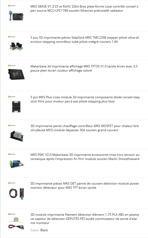

Ikes_72000 Posté(e) Novembre 7, 2018 Auteur Posté(e) Novembre 7, 2018 @Kyõsuke, pourquoi partir sur une carte lerdge ?J'ai regardé ce midi et il ne semble pas y avoir une grosse communauté. De même le firmware semble propriétaire.Seul point intéressant, les drivers amovibles, qui est à mon sens un gros point négatif de la mks Sbase.Envoyé de mon ONEPLUS A6003 en utilisant Tapatalk
