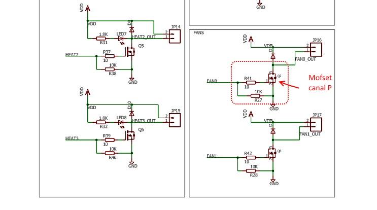

Philip Masse Posté(e) Novembre 1, 2018 Partager Posté(e) Novembre 1, 2018 Hello à tous, En changeant les ventilateurs, j'ai mis une vis trop longue et j'ai relié directement les 2 pins du ventilateur... Petite fumée et composant grillé, plus de ventilateur pour le refroidissement du filament (pas de soucis pour les ventilateurs de la carte et de la tête). Je vois que le composant WKC 46 (en Q7) derrière les 2 prises FAN additionnelles est boursouflé. Où est-ce que je pourrais en trouver pour le remplacer ? Merci d'avance pour votre aide. Philip Masse Lien vers le commentaire Partager sur d’autres sites More sharing options...

trotro Posté(e) Novembre 2, 2018 Partager Posté(e) Novembre 2, 2018 (modifié) Il y a 10 heures, Philip Masse a dit : j'ai l'option led, est-ce qu'il y a la possibilité de brancher le ventilo et la led sur le même pin ? Ou la carte ne donnera pas assez de jus ? Il ne devrait pas y avoir de problème à ajouter le ventilateur sur la prise de l'éclairage. Le ventilateur consomme 0.06A (données constructeur), ce qui est très faible. Personnellement, mon ventilateur est branché sur cette prise. J'ai retiré l'éclairage qui ne me convenait pas (éblouissement). Il y a 5 heures, Philip Masse a dit : Sur la puce encore bonne je lis WKC46, mais sur le circuit il y a bien de marqué Q7. Q7 est une référence de circuit imprimé que l'on retrouve sur le schéma de la carte. WKC46 est une référence du composant. Si tu veux la référence exacte du composant, tu peux contacter eMotion, il serait surprenant qu'il ne te réponde pas. Vu la taille de ce composant (CMS), ça ne va pas être simple de le changer ; dépose, pose, sans abîmer la carte électronique. Tu trouveras tous les renseignements sur la carte eMotronic ici et ici Modifié (le) Novembre 2, 2018 par trotro Lien vers le commentaire Partager sur d’autres sites More sharing options...
pascal_frigoriste Posté(e) Novembre 4, 2018 Partager Posté(e) Novembre 4, 2018 salut @lion02 et @trotro C'est le détail de la carte electronique. Schéma sur Github Lien vers le commentaire Partager sur d’autres sites More sharing options...
Janpolanton Posté(e) Novembre 4, 2018 Partager Posté(e) Novembre 4, 2018 Pour info, c'est un mosfet canal N Lien vers le commentaire Partager sur d’autres sites More sharing options...
pascal_frigoriste Posté(e) Novembre 4, 2018 Partager Posté(e) Novembre 4, 2018 il y a 14 minutes, Janpolanton a dit : Pour info, c'est un mosfet canal N oui je me suis trompé Lien vers le commentaire Partager sur d’autres sites More sharing options...
Janpolanton Posté(e) Novembre 4, 2018 Partager Posté(e) Novembre 4, 2018 L'Horreur est humaine... Lien vers le commentaire Partager sur d’autres sites More sharing options...
lion02 Posté(e) Novembre 4, 2018 Partager Posté(e) Novembre 4, 2018 Bonjour, Je vais regarder si j'ai un équivalent en stock. Transistor MOSFET, Canal N, 220 mA, 50 V, 3.5 ohm, 10 V, 1.3 V lion02 Lien vers le commentaire Partager sur d’autres sites More sharing options...
Janpolanton Posté(e) Novembre 4, 2018 Partager Posté(e) Novembre 4, 2018 A mon avis la rds (on) est trop trop elevee et 220mA en courant drain est ridiculement faible Lien vers le commentaire Partager sur d’autres sites More sharing options...

trotro Posté(e) Novembre 4, 2018 Partager Posté(e) Novembre 4, 2018 il y a une heure, lion02 a dit : Sinon avec équivalent suivant référence datasheet ci joint C'est presque bon En fait il s'agit d'un PMV20ENR (le sujet a déjà été traité ici) Caractéristiques : Id : 7.6 A Rds : 21 mOhms Dimensions : 2.9 mm x 1.3 mm x 1 mm Lien vers le commentaire Partager sur d’autres sites More sharing options...

Janpolanton Posté(e) Novembre 4, 2018 Partager Posté(e) Novembre 4, 2018 @lion02 Ton équivalent conviendrait dans ses caractéristiques si son empreinte (footprint en englische) était comparable mais ce n'est pas le cas, elle est trop petite (ST023 vs SC-70FL). Dommage Lien vers le commentaire Partager sur d’autres sites More sharing options...
