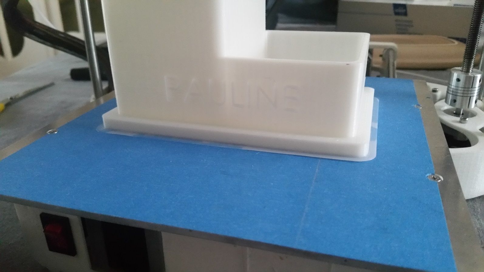

@lv-esad
J'ai imprimé le pot à crayon de ma fille hier.
Blue tape, une pièce plutôt maous costaud, amélioration de la surface d'adhérence (je suis pas sado quand même) et, et.......
(presque) pas de Wraping......
0.1mm sur le bord à droite de la photo. (la partie plus claire de la surface d'adhérence.)
En gros je suis plus que content...
To be continued...

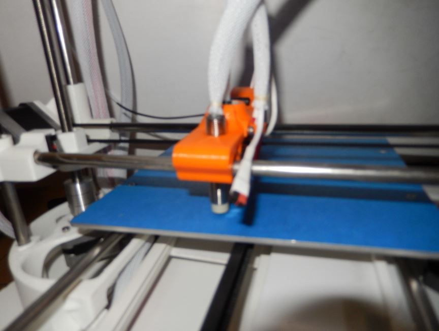

@xkyze
Ben ... à vrai dire .... pour l'instant je fais surtout de la gravure sur aluminium... avec la buse la disco (ca me rappel ma cnc) .maintenant elle doit etre ovale .... 0.3 dans un sens 0.5 dans l'autre ... cela fera "style"
La config du lien marlin qu'il préconise sur le site de dago est pourri .... enfin j'entend au niveau config. il aurait pu un minimum prevenir de modifier les endstops et l'inversion du home du Y par rapport aux "standards" qui n'est pas correct  .... j'avais aussi un connecteur moteur ou il manquait carrément un cable et son contact (bon j'ai du stock ... mais quand même).
Maintenant la buse me grave bien le plateau (la prise de hauteur se fait "a peu prés bien (plateau bombé)" correctement mais ensuite elle veut imprimer sur la table sous l'imprimante ... c'est pas ce que je veux :(...O.o... (même dereglant le capteur inductif pour qu'il imprime bien plus haut de facon hard en le bougeant ou par soft)
Je le soupconne d'être en rade ... j'en ai commandé (10€) un autre (NPN NO) chez Emotion hier soir si j'ai le temps j'irai le chercher chez eux ce soir (c'est à 10mn ... mais Toulouse le soir ... ca peut etre ... 4heures voir ....prévoir une nuit d'hotel pour rentrer le lendemain  :P).
Voili Voilou .... madame  :x se fout bien de ma gueule ... (ca l'occupe >:()
Mais, j'aime bien les trucs qui se rebellent un minimum :ph34r:
ET LE PLUS BLOQUANT ... C'EST QU'IL MANQUE LA TRUELLE  ...

Il y a 1 heure, La Bidouille a dit :
tu as entendu parler de l'offset ?
Lien vers le commentaire
Partager sur d’autres sites
Le 1/2/2016 at 17:50, plexy a dit :
Oui, c'est la même chose que sur une cnc en fait.....sauf que le plateau étant parfaitement plan et la trajectoire des X et Y parfaitement // il n'y a besoin que de un seul point de homing pour le Z à chaque changement d'outil ! Une simple petite pièce métallique établie un contact avec la broche/l'outil à la descente (ferme un contact en fait) ton offset étant (entre autre ) l’épaisseur de ta pièce de /contacttest dont tu connais précisément l’épaisseur tu ne le précise même plus par la suite (avec grbl/arduino/protoner ...)
sinon le martyr en prendrait plein la tronche et en plus une fraise qui casse à 15 000T/mn vaut mieux baisser la tête très très vite !  O.o

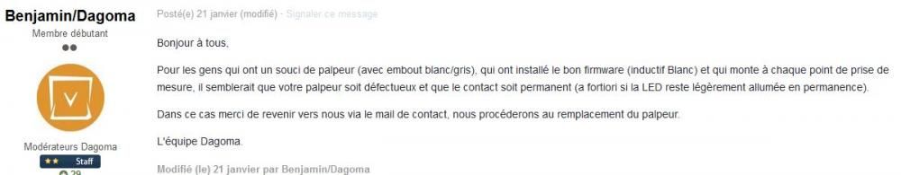

Là, la prise de hauteur à l'air un peu ... aléatoire avec le capteur fournit par dago et à priori il en ont eu de défectueux et j'ai pas envie de passer 4 hres au phone. Dans mon cas la tête se pose carrément quelque soit le sens de l'offset ... et je fais pas dans le micron ... mais dans les millimètres pour constater les écarts (en direct dans le gcode sans retrancher la pièce avec cura)
J’ai dû louper un truc, peut être,..mais comme je n'aime pas rester sur des doutes, j'ai un autre inductif que je vais monter. (en plus je decouvre marlin
De plus il y a un truc qui me chagrine c'est que la tension en Open est de 7.7 volts (12 sinon)  cela me parait beaucoup comme niveau logique  et comme je ne sais pas si il y a un pulldown derrière sur la Melzi (j"ai pas cherché dans les datasheet )  je vais procéder de façon empirique avec un capteur neuf (NPN/NO)et modifier le marlin en fonction.
Je n'ai jamais utiliser ce type de capteur ... j'ai plus l'habitude avec des logiques 0 ou 5v (a part sur des comparateurs de tension)
Tout ça fait partie de l'appropriation de la machine pour moi !
Mais très bientot je montrerai mes œuvres ...autres que de la gravure sur alu xD
