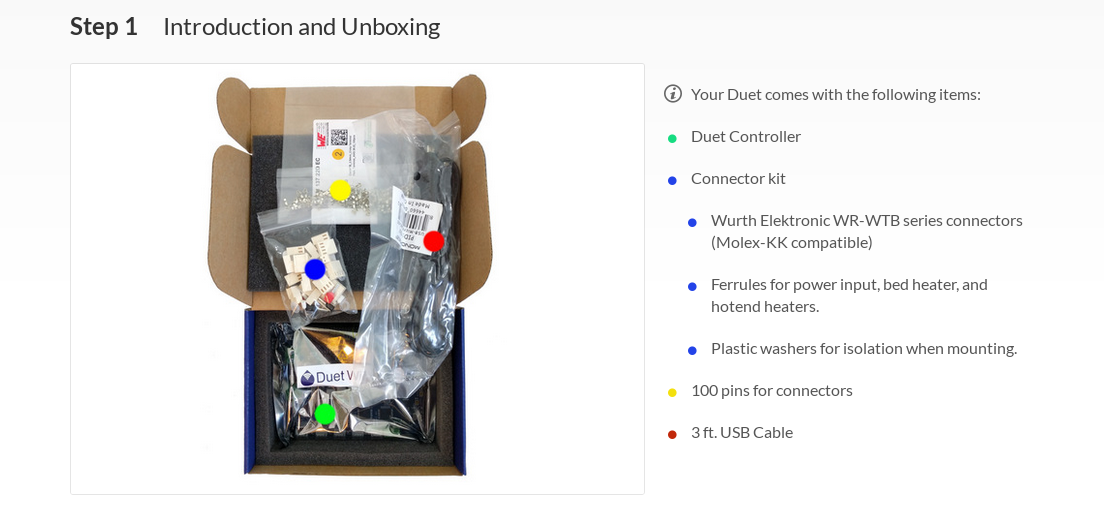

D'après ce que j'ai pu comprendre sur le site Duet3D, les cartes sont livrées avec les connecteurs
lien
Je préfère attendre avant de commander.
Je crois que je vais partir également sur une Maestro. Il y a des clones chinois à prix intéressants et qui semblent corrects, mais ça m'embête sur le principe.

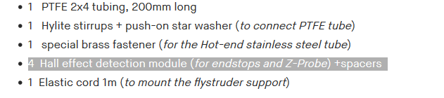

Vous parlez d'acheter un capteur pour palper le plateau, mais dans le kit il y a déjà un capteur à effet Hall a fixer magnétiquement sous l'effecteur.
Ça amène beaucoup d'avoir un palpeur piezo?
Envoyé de mon S60 en utilisant Tapatalk

@jmarie3D
Il y a des connecteurs, mais pas les câbles. Du coup, la solution de @Tircown reste d'actualité.

Sinon, la duet 2 wifi est bien livrée avec tous les connecteurs (alim, capteur et moteurs), comme sur la photo. Vu que je l'ai acheté avant la promo, je l'ai déjà... Histoire de me faire la main en la mettant temporairement sur ma i3, mais juste testée vite fait sur l'usb... Faudra que je vois si je peux profiter de la réduction sur l'écran et la carte-fille pt100. Ils ont l'air intéressant ces capteurs pour la précision et la haute température.

J'avais bien vu ce capteur hall supplémentaire dans la liste mais je ne vois pas comment il est sensé servir au bed levelling. Dans les vidéo il n'est ni installé sur le bed ni sur l'effecteur donc si c'est positionné sur un des axe et nécessite un réglage manuel ça n'aidera pas à la calibration. Le plus simple étant de demander à @Zatsit lui même.
Dans les vidéos, il est question de capteur à effet Hall, mais c'est en tant que détecteur de fin de course.
Je n'ai rien vu concernant le nivellement de plateau.
