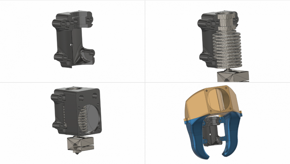

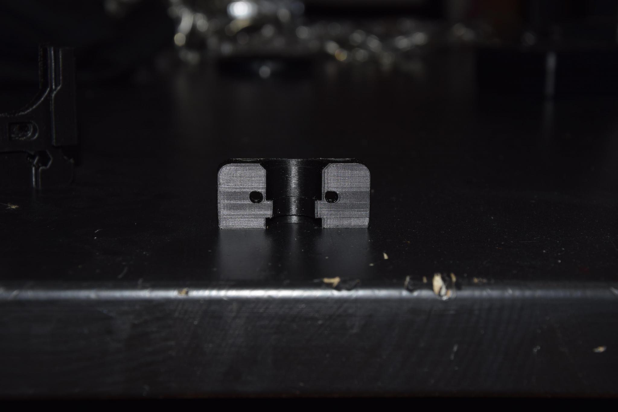

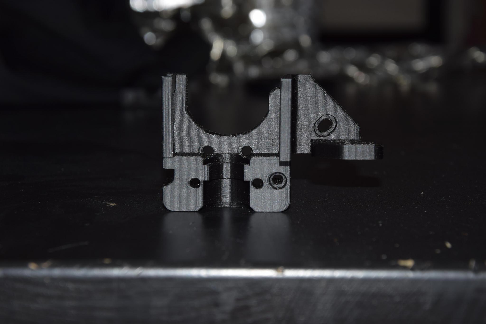

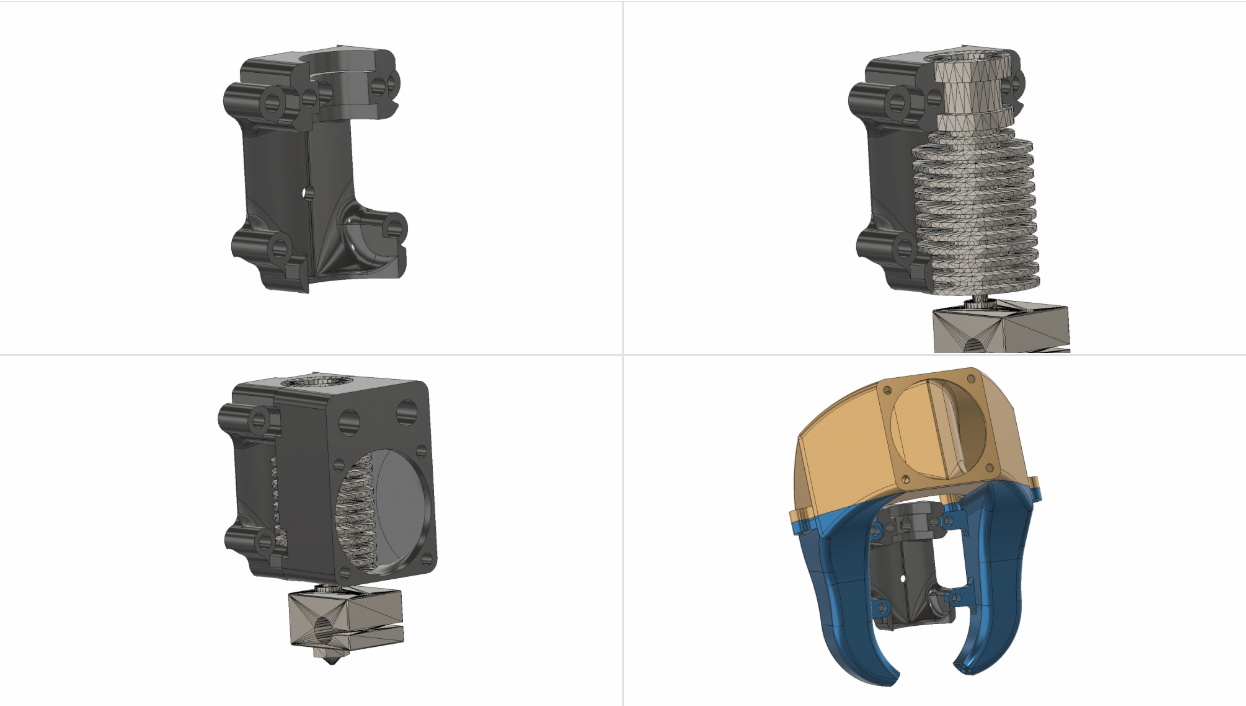

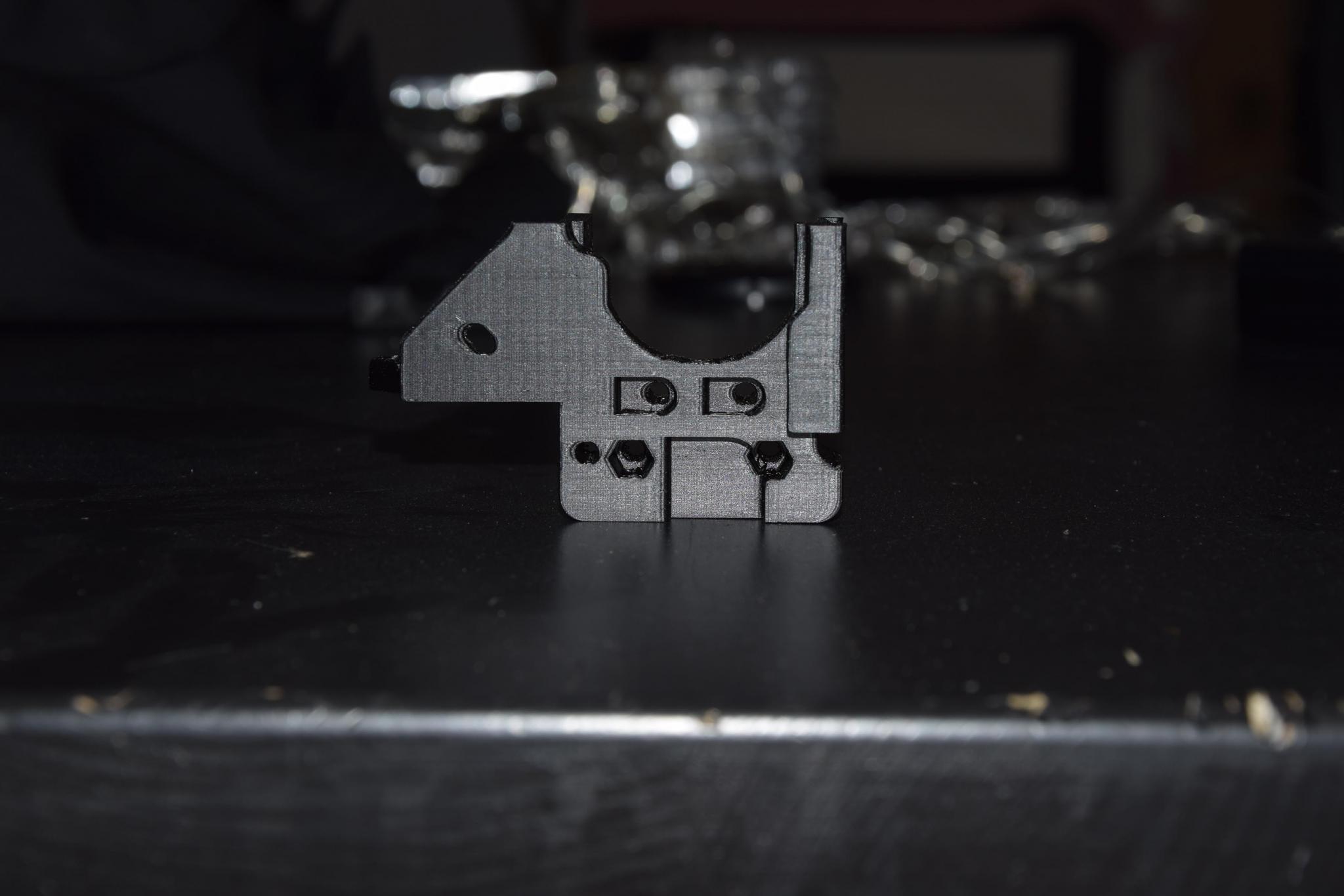

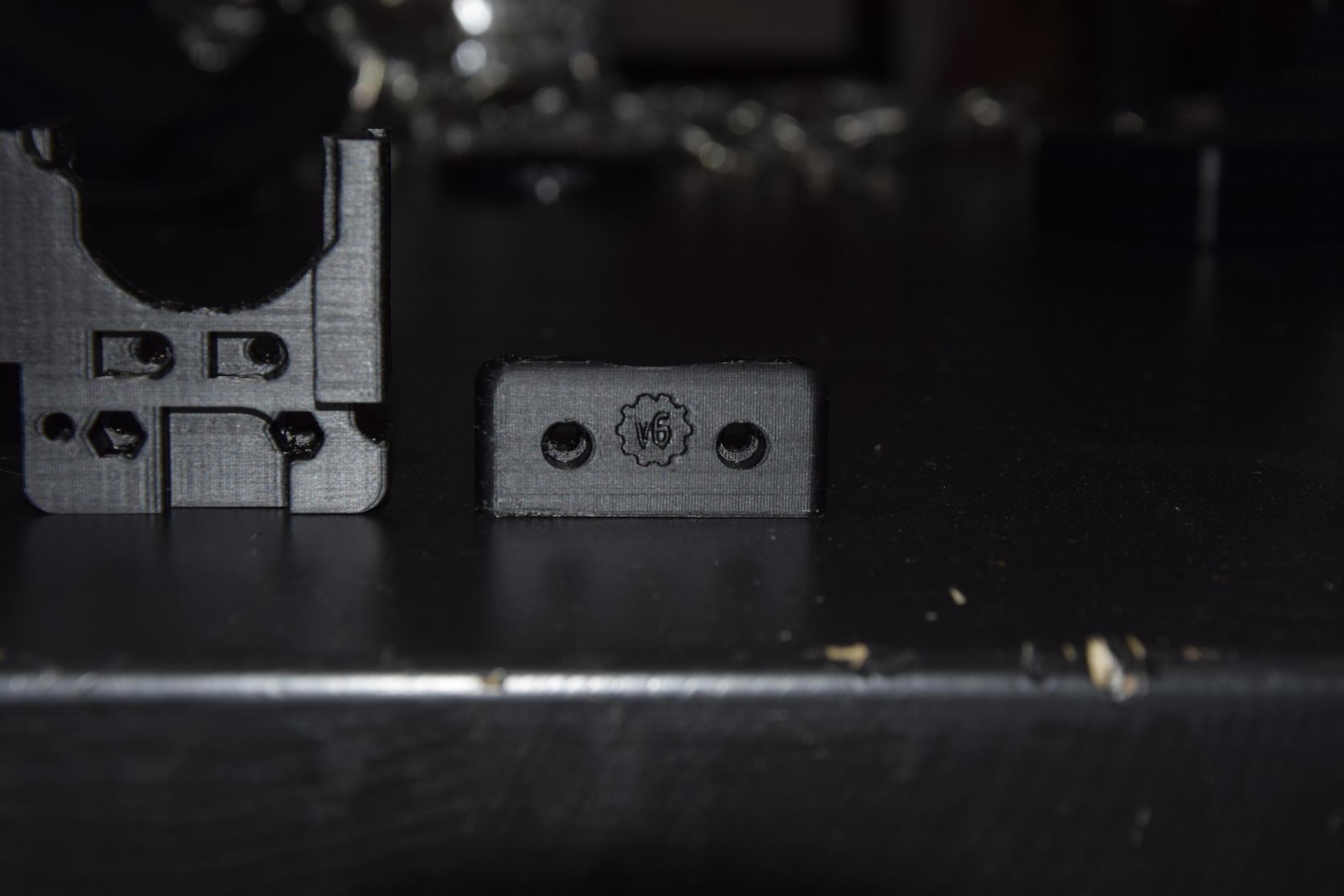

CacaoTor Posté(e) Novembre 10, 2018 Posté(e) Novembre 10, 2018 (modifié) Hello, Comme très rapidement abordé dans d'autres sujets, j'ai reçu un ensemble E3D V6 Full Metal que je compte monter sur ma AlfaWise. Mécaniquement, il n'y aura rien de bien sorcier, sinon que je m'impose comme contrainte de pouvoir conserver l'excellent fang pour ventilateurs axiaux. J'imprime un ensemble pour essais, qui me permettra de construire (ou pas) un mix du fang cité et de cette fixation. Le problème que je risque de rencontrer, concerne le réglage de la cartouche de chauffe et de la sonde de température. En effet, le firwmare de la AlfaWise-U20 n'est pas ouvert, même si son contrôleur n'a rien d'extraordinairement exotique, et donc pas de paramétrage à ce niveau. Il faudra donc jouer, et on verra si c'est possible, sur des commandes passées en terminal et/ou l'interface graphique du module (j'en doute). Dans le pire des cas, je pourrait toujours conserver l'électronique d'origine, mais les performances de chauffe pourraient ne pas êtres au rendez-vous. Ce sujet n'a pas pour vocation de convaincre qui que ce soit, ou parler rapport qualité/prix (vu que je ne l'ai pas payé), mais juste de présenter l'installation de la chose sur notre chère U20. Enfin, ce kit est réputé pour être le "meilleur" et reconnu comme un "must have" qui promet ne plus rencontrer de buses bouchées, utiliser toutes marques et type de filaments, plusieurs types de matériaux, monter haut dans les températures, sans aucun problème, et enfin, avoir une qualité d'impression bien supérieure aux génériques. Nous verrons sous réserve d'un montage correct, si il tiens ses promesses... Ressources : Wiki E3D V6 Guide et documentations officielles E3D pour la V6. Une fixation modulaire Fang prévu PID Tuning Site officiel de E3D Vidéo d'assemblage du hotend Quelques images des pièces de la fixation imprimée : Vue d'ensemble avec le "cap" simple : Même chose avec le verso du "cap" : (oui j'ai sortis le reflex ^^, mais la luminosité de ma pièce est chaotique, et je n'ai pas encore fait de réglages adéquats). Je suis en train d'imprimer le cap version avec support ventilateur/guide de ventilation. Modifié (le) Novembre 10, 2018 par CacaoTor 2

CacaoTor Posté(e) Novembre 12, 2018 Auteur Posté(e) Novembre 12, 2018 Il y a 1 heure, iprophete a dit : Tu a imprimé avec l'alpha? Oui
iprophete Posté(e) Novembre 12, 2018 Posté(e) Novembre 12, 2018 C'est super propre! tu aurais pas le lien de ton profil S3D par hasard?
CacaoTor Posté(e) Novembre 12, 2018 Auteur Posté(e) Novembre 12, 2018 (modifié) Ce serait avec plaisir mais j'utilise Cura. Tu es nouveau, va faire un petit tour sur le coin dédié pour te présenter J'effectue le montage du kit ce soir. Je poserai quelques photos. Modifié (le) Novembre 12, 2018 par CacaoTor

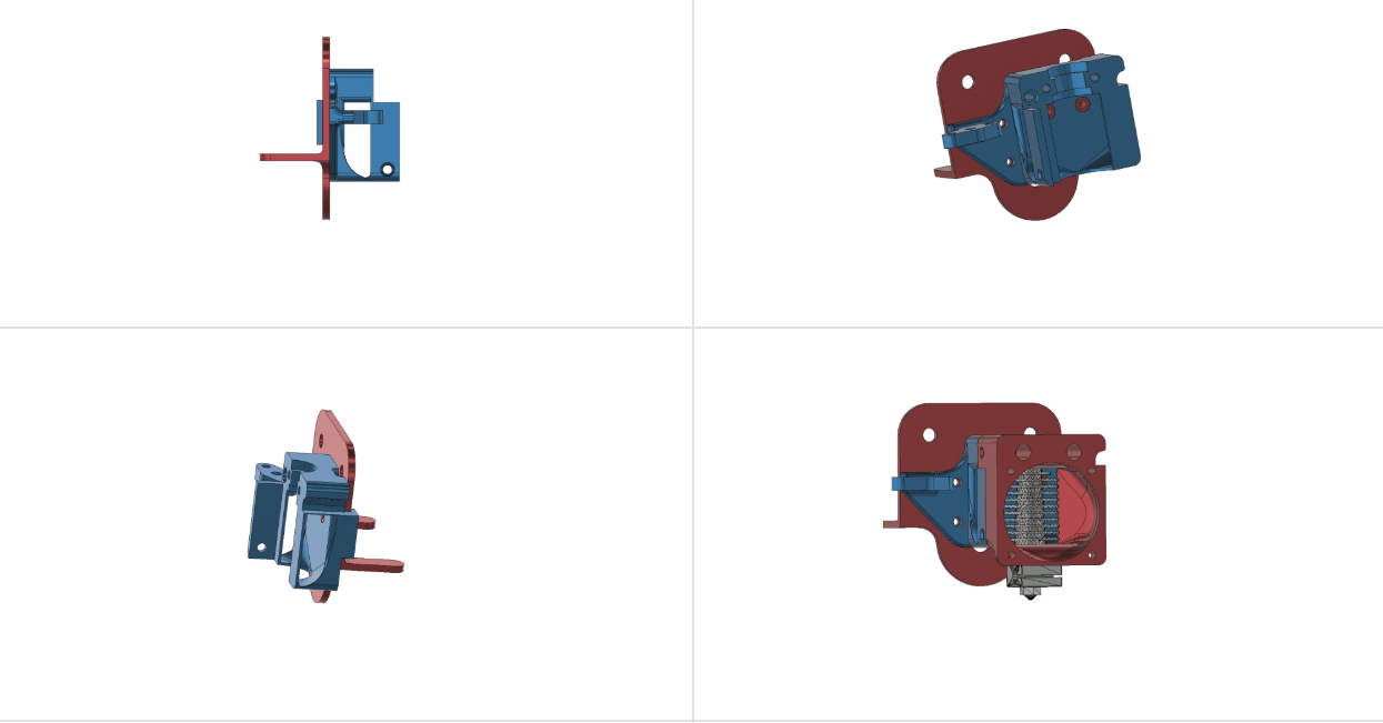

CacaoTor Posté(e) Janvier 23, 2019 Auteur Posté(e) Janvier 23, 2019 (modifié) Le 21/12/2018 at 14:35, titimal a dit : salut et merci @CacaoTor pour ce petit topic concernant l'e3d V6, à installer sur l'afawise u20. je serai aussi preneur de ton retour d'experience sur celui ci, et sa compatibilité avec l'Alfawise U20. A bientot ! Hello ! Reprise du sujet, car livraison de l'E3D prévue cette semaine (la bonne version !!!). De l'eau a coulé sous les ponts et notre ami @deamoncrack a travaillé sur un support + fang pour cette belle hotend. Avantage d'être de suite compatible avec le fang prévu pour cette installation. Version dite "standard" : Version dite dérivée du Petsfang : Cette deuxième version à pour avantage de conserver le chariot d'origine, être particulièrement stable, et permet l'installation d'un BLTouch. Mais pour l'instant elle n'est pas encore compatible avec un fang. Le support présenté en première page, n'est donc pas compatible après vérifications (ça se joue à pas grand chose). Voici les sources Je vais imprimer les deux pour comparer. Modifié (le) Janvier 23, 2019 par CacaoTor

titimal Posté(e) Janvier 25, 2019 Posté(e) Janvier 25, 2019 (modifié) Salut ! s'agit il de ce modele ? https://e3d-online.com/v6-all-metal-hotend quelle est la difference entre le direct drive et le bowden ? qu'ad tu choisi ? Modifié (le) Janvier 25, 2019 par titimal
CacaoTor Posté(e) Janvier 25, 2019 Auteur Posté(e) Janvier 25, 2019 Il y a 4 heures, titimal a dit : Salut ! s'agit il de ce modele ? https://e3d-online.com/v6-all-metal-hotend quelle est la difference entre le direct drive et le bowden ? qu'ad tu choisi ? C'est effectivement celui que j'ai pris, mais en prenant compte que la cartouche de chauffe et la sonde ne seraient pas compatibles. D'où l’intérêt de ce topic, pouvoir tester et faire des retours Le Bownden est fait pour ceux qui ont l'extrudeur bien avant la hotend (comme nous avec le U20). Le direct Drive implique un extrudeur positionné directement juste au dessus de la hotend.
