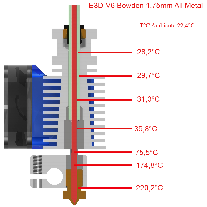

CacaoTor Posté(e) Février 1, 2019 Auteur Posté(e) Février 1, 2019 (modifié) Bonjoir, J'ai terminé mes tests et relevés de températures. J'ai pensé qu'un schéma serai mieux qu'un long discours... La buse testée est en laiton, le fang utilisé est celui de @deamoncrack avec ventilateurs 40x40x20 (surtout celui de la hotend qui nous intéresse), référence MB40202v1-000U-G99 24V. - L'électronique est celle d'origine. - Mesures sur l'intérieur uniquement, et SANS le PTFE. - Durée de montée à température de consigne 220°C + stabilisation : 1min 28 secondes. Température ambiante 22,4°C. Voici : - Temps de refroidissement jusqu'à température ambiante : 13mins52. Voila, à suivre des tests d'impressions. ERRATUM : Correction sur la température de l'entrée du heatbreak. Modifié (le) Février 1, 2019 par CacaoTor 1
jipee Posté(e) Février 1, 2019 Posté(e) Février 1, 2019 Salut @CacaoTor donc d’après ton tableau , pour le PLA 3D870 dont les valeurs sont sans post-traitement : 80°C environ. Avec post-traitement (recuisson): 144°C la recuisson n'est pas nécessaire , mais fortement recommandée si tu veut pas que ça se gondole des que tu montera plus en température , intéressant par contre je pourrais pas faire les test de recuisson dans l’immédiat , le matos de contrôle part de paris avec le gugusse en Arabie saoudite sur un chantier (durée inconnue)
CacaoTor Posté(e) Février 1, 2019 Auteur Posté(e) Février 1, 2019 (modifié) Le 01/02/2019 at 18:45, jipee a dit : Salut @CacaoTor donc d’après ton tableau , pour le PLA 3D870 dont les valeurs sont sans post-traitement : 80°C environ. Avec post-traitement (recuisson): 144°C la recuisson n'est pas nécessaire , mais fortement recommandée si tu veut pas que ça se gondole des que tu montera plus en température , intéressant par contre je pourrais pas faire les test de recuisson dans l’immédiat , le matos de contrôle part de paris avec le gugusse en Arabie saoudite sur un chantier (durée inconnue) Yes. Le reste vu en MP ^^ Alors voilà la toute première impression avec l'E3D, toujours en PLA. A noter que j'ai passé la bobine dans le déshydrateur à légumes car il me faisait du warping et était un peu cassant. Le résultat est extra une fois sortis de la machine. Plus de warping. Le cube imprimé est excellent. Il affiche un peu de ghosting car je me suis planté de gcode et il s'agissait d'un fichier en Cura 3.x, alors que la version 4 fait pratiquement disparaître le Ghosting. Le contrôle et la stabilité des températures étaient exemplaires, tout comme la ventilation, offerte par le Fang de @deamoncrack qui maintiens très bien le radiateur à bonne température, sans pour autant créer de fuites d'air sur le bed. La ventilation du filament est également exemplaire. Seul bémol 3 de mes vis ont sautés de leurs pas, au niveau de l'emplacement de la ventilation du filament. Je ne sais pas si c'était un problème d'impression précédent, ou bien un défaut de conception. Autre point positif sur l’ensemble E3D + Fang, il y a un léger gain en silence, notamment au niveau des vibrations. L'utilisation de l'électronique d'origine est vraiment sans aucun reproche, et permet de faire un peu d'économie. Le flux du filament est vraiment d'une fluidité que je n'avais jamais vu et d'une très haute précision. Le bed se fait plus facilement également grâce à la stabilité du tout et un alignement des plus réguliers. Je vais désormais passer à plus sérieux, l'ABS pour en faire un avis définitif mais.. Je valide totalement cette solution, composée de l'alliance parfaite de l'E3D V6 All Metal Bowden 1,75mm, du fang 40mm, et également du PTFE Capricorn fraîchement installé qui attendait depuis de très longues semaines. Si l'on exclu le montage de mes renforts en M8 pour mes profilés alu et le montage du caisson, cela conclu également les modifications que j'apporterai sur cette machine, que j'estime désormais au maximum de ses capacités, avec un maximum d'éléments d'origine Je vais update la première page, pour en faire un TIPS ou un tuto. EDIT : voir mon retour avec l'ABS (grand succès) : Modifié (le) Février 2, 2019 par CacaoTor 1
