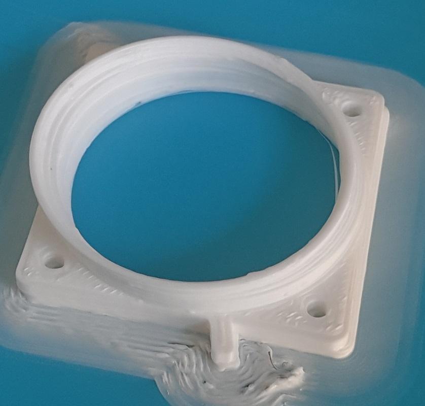

Acidounet Posté(e) Mai 4, 2019 Posté(e) Mai 4, 2019 Ce n est pas des sauts de courroie ce genre de défaut, je pense trop violent au point de faire sauter un step moteur plutôt. Un saut de courroie c'est 2mm de décalage pas 0.8 @wipeout85800 si tu veux tendre ta courroie sans tendeur tu la décroche sur un coté et remet en place avec un ou 2 crantage de moins avec 2 colliers. J avais mis un tendeur sur X mais avec les vibrations il se devisait avec le temps...
CacaoTor Posté(e) Mai 4, 2019 Auteur Posté(e) Mai 4, 2019 (modifié) il y a 39 minutes, wipeout85800 a dit : Aprés c'est bcp quand meme un jerk a 20 ..... C'est le jerk par défaut de beaucoup d'imprimantes, notamment sous Marlin et ça ne pose pas plus de problème que ça. Ma Ender 3 a les mêmes valeurs, et aucun problème. @Acidounet Le frein filet fait des miracles pour ça Modifié (le) Mai 4, 2019 par CacaoTor

wipeout85800 Posté(e) Mai 4, 2019 Posté(e) Mai 4, 2019 il y a 1 minute, CacaoTor a dit : C'est le jerk par défaut de beaucoup d'imprimantes, notamment sous Marlin et ça ne pose pas plus de problème que ça. Ma Ender 3 a les mêmes valeurs, et aucun problème. Oui mais ca pardonne pas le moindre defaut mecanique ...... sans lcd ca passe chez moi le jerk a 20
CacaoTor Posté(e) Mai 4, 2019 Auteur Posté(e) Mai 4, 2019 (modifié) il y a 1 minute, wipeout85800 a dit : Oui mais ca pardonne pas le moindre defaut mecanique ...... sans lcd ca passe chez moi le jerk a 20 La on est parfaitement d'accord. Baisser le jerk (ou autre) est un cache-misère. Si la mécanique ne suit pas, rien ne suivra de toute façon. C'est le software qui s'adapte à la méca et pas l'inverse. Modifié (le) Mai 4, 2019 par CacaoTor

boleofr Posté(e) Mai 4, 2019 Posté(e) Mai 4, 2019 (modifié) Bon ben j'ai une machine pas au top.... Jerk à 10 et ça décale encore (mais c'est pas en zigzag comme la précédente)... Pour ceux chez qui la désactivation du LCD fonctionne, vous êtes revenu à des valeurs de vRef "usine" ? Parce que moi c'est le cas ... Je retente un combo jerk 10, lcd off, damper et smoothers juste après Modifié (le) Mai 4, 2019 par boleofr

Acidounet Posté(e) Mai 4, 2019 Posté(e) Mai 4, 2019 (modifié) il y a 3 minutes, boleofr a dit : Bon ben j'ai une machine pas au top.... Jerk à 10 et ça décale encore (mais c'est pas en zigzag comme la précédente)... Pour ceux chez qui la désactivation du LCD fonctionne, vous êtes revenu à des valeurs de vRef "usine" ? Parce que moi c'est le cas ... Je retente un combo jerk 10, lcd off, damper et smoothers juste après moi 6.5 de Jerk ça passe plus, a 6 c est OK mais avec une accélération a 450 @CacaoTor Oui mais là le pas de vis est en PLA du coup pas penser au frein filet Modifié (le) Mai 4, 2019 par Acidounet

boleofr Posté(e) Mai 4, 2019 Posté(e) Mai 4, 2019 Alors pour info : jerk 10, damper, smoother => PIECE ok La même sans les dampers => KO
Epsylon3 Posté(e) Mai 4, 2019 Posté(e) Mai 4, 2019 (modifié) les dampers ne sont pas un mal en général il me semble, niveau mécanique... ca donne un coté "élastique" au systeme... qui peut éviter un effort trop grand/rapide sur la courroie par exemple. Apres oui pt au niveau des pieces tres petites qui ont besoin d'angles raides... la... Modifié (le) Mai 4, 2019 par Epsylon3
CacaoTor Posté(e) Mai 4, 2019 Auteur Posté(e) Mai 4, 2019 (modifié) il y a 11 minutes, Epsylon3 a dit : CR10S l'equivalent U20... Ender3 = U30 CR10 = papi Ouep. Même que La Ender 3 est livrée avec un écran fonctionnel Le damper Y selon la tension de la courroie, désaxe le rotor en le forçant. Cela créé de plus un angle sur la courroie et le galet Y. Sinon ailleurs pas de souci particulier. A noter que le galet de retour de X est aussi lisse. Mais X est bien moins sollicité que Y. Modifié (le) Mai 4, 2019 par CacaoTor
