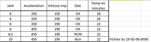

Donc avec un Jerk a 10 ça ne passe pas, 4 decallages en Y, comme vous pouvez le voir sur ma machine le max est a 6. Désolé 😕
