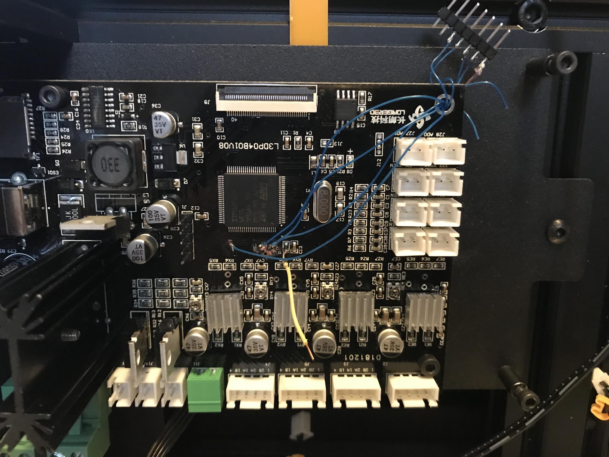

Hobi Posté(e) Mai 4, 2019 Posté(e) Mai 4, 2019 Nouvelles sondes soudées ! Faudra lui faire une petite coupe de cheveux à cette v08 une fois l exercice terminé!!

Hobi Posté(e) Mai 4, 2019 Posté(e) Mai 4, 2019 (modifié) @Epsylon3 Perfecto sir! L'ideal, si pas de datas de calibration ( soit dans l'E2prom, soit sur la SD) > Goto Calibration.... De mon cote > Le trou de 16.2 ms > c'est invariable ce truc, est bien visible, sur y et x en meme temps. A un moment donne, sans raison, il n'y a plus de clocks sut les steppers, X et Y, en plein milieu d'une impression. J'ai fait un Gcode qui est un simple tube de 55mm de diametre, peau de 0,4mm. C'est en fait une succession de petits segments, et j'ai enleve le brim, et regle la vitesse d'impression de toutes les couches ( la paroi en fait une d'epais) a 170mm/s. Donc le Gcode est une succession tres rapide de petits segments. Un des buffers interne doit se vider a un moment.... Je poste pas l'image, c'est la meme que hier, mais sur les deux canaux. Modifié (le) Mai 4, 2019 par Hobi 1

Hobi Posté(e) Mai 4, 2019 Posté(e) Mai 4, 2019 @boleofr il y a aussi des gaps sur X. J'ai reussi a en attraper un ce matin. En fait, dans ce que j'ai vu, X et Y bloquent en meme temps. Je declenche le trigger a la main, pour l'instant, car je n'ai pas encore compris comment faire une sequence de trigger automatique, du genre : Condition de trig Trouver un premier front montant, et en moins de 400µs, trouver un deuxieme front montant, et ensuite immediatement, avoir un niveau stable =0 pendant au moins 5ms... Le probleme c'est d'enchainer les conditions de maniere immediates. J'ai pas encore trouve... Plot en pj. Waveform-1.pdf

Hobi Posté(e) Mai 4, 2019 Posté(e) Mai 4, 2019 (modifié) @Epsylon3 Visiblement, il y a une tache d'IT qui prend la main dans le code pendant 16ms J'ai bien envie de checker une par une toutes les IT definies, avec une pin mise a 1 en entree, et mise a 0 en sortie du code de l'IT. Qu'en penses tu? Modifié (le) Mai 4, 2019 par Hobi

Epsylon3 Posté(e) Mai 4, 2019 Posté(e) Mai 4, 2019 peut etre le TFT... essaie en restant sur une page de menu par exemple ou de mettre un flag pour éviter le refresh

Hobi Posté(e) Mai 4, 2019 Posté(e) Mai 4, 2019 @Epsylon3 Je vais disabler TOUT le TFT, et le touchscreen, , pour juste utiliser octoprint.. 1

Hobi Posté(e) Mai 4, 2019 Posté(e) Mai 4, 2019 Bon, bhein apres avoir disable tout le LCD/TFT/DOGM, et le touch, j'ai 99% des acoups qui sont partis. J'ai printe ma piece virtuellement a 170mm/s avec 20 de Jerk, et les accelerations a 500 en X et 400 en Y... Et ca a l'air beaucoup plus stable. En tout cas, les gros acoups dans le plateau ont disparu a 99%. Le 1% restant, on verra. Si un gentil testeur veut bien printer sur sa U20 avec gcode posant probleme... merci! Attention, l'ecran reste tout noir!!! On dit merci au bootloader, qui gere encore l'ecran... project.bin
Hobi Posté(e) Mai 4, 2019 Posté(e) Mai 4, 2019 J'ai compile sur base d plateau de U30... aucune importance pour une piece de test. Pour revenir à la version avec ecran.... comme d'hab > Project.bin sur la SD. Si il est avere que l'ecran pose probleme, c'est plutot du cote DOGM qu'il faut chercher. L'interface FSMC est tres tres rapide. Bien plus que le SPI. FSMC = 16 bits parallele...et pas d'interruption. idem dans le touch screen, pas d'interruption.
