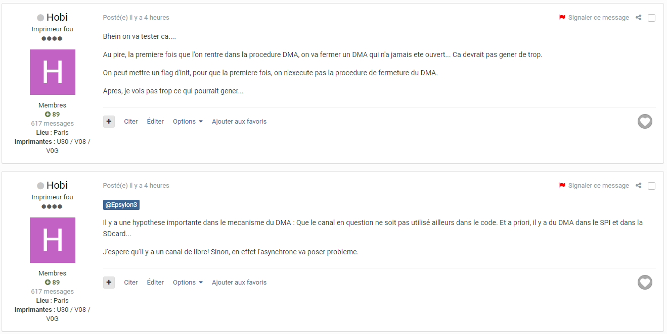

Hobi Posté(e) Mai 6, 2019 Posté(e) Mai 6, 2019 Bhein on va tester ca.... Au pire, la premiere fois que l'on rentre dans la procedure DMA, on va fermer un DMA qui n'a jamais ete ouvert... Ca devrait pas gener de trop. On peut mettre un flag d'init, pour que la premiere fois, on n'execute pas la procedure de fermeture du DMA. Apres, je vois pas trop ce qui pourrait gener...
Hobi Posté(e) Mai 6, 2019 Posté(e) Mai 6, 2019 @Epsylon3 Il y a une hypothese importante dans le mecanisme du DMA : Que le canal en question ne soit pas utilisé ailleurs dans le code. Et a priori, il y a du DMA dans le SPI et dans la SDcard... J'espere qu'il y a un canal de libre! Sinon, en effet l'asynchrone va poser probleme.
