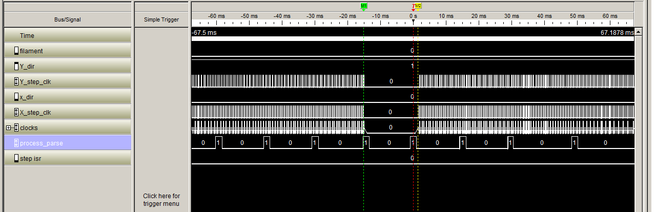

L'image que je remets ici montre que le code du parser est TOUJOURS exécuté au même moment. et on a toujours la même image lors d'un saut d'horloge, avec toujours un saut de 16.2ms. Il peut arriver qu'il y ait un saut, puis  des clocks pendant 16ms, et encore un saut de 16ms. Et la : BOUM, ça décale en Y.
Faut creuser pour voir ce qui se passe dans le parser. J'ai vu que les interruptions de température se font a 1ms, et il y en a une, d’après ce que j'ai compris, qui est plus longue que les autres, une fois sur 16.... Aurions nous une interruption longue en plein milieu du code du parser, à chaque saut? Pour ça, il va falloir mettre une sonde avec un pin du STM 32 dans le code de l'interruption de température....

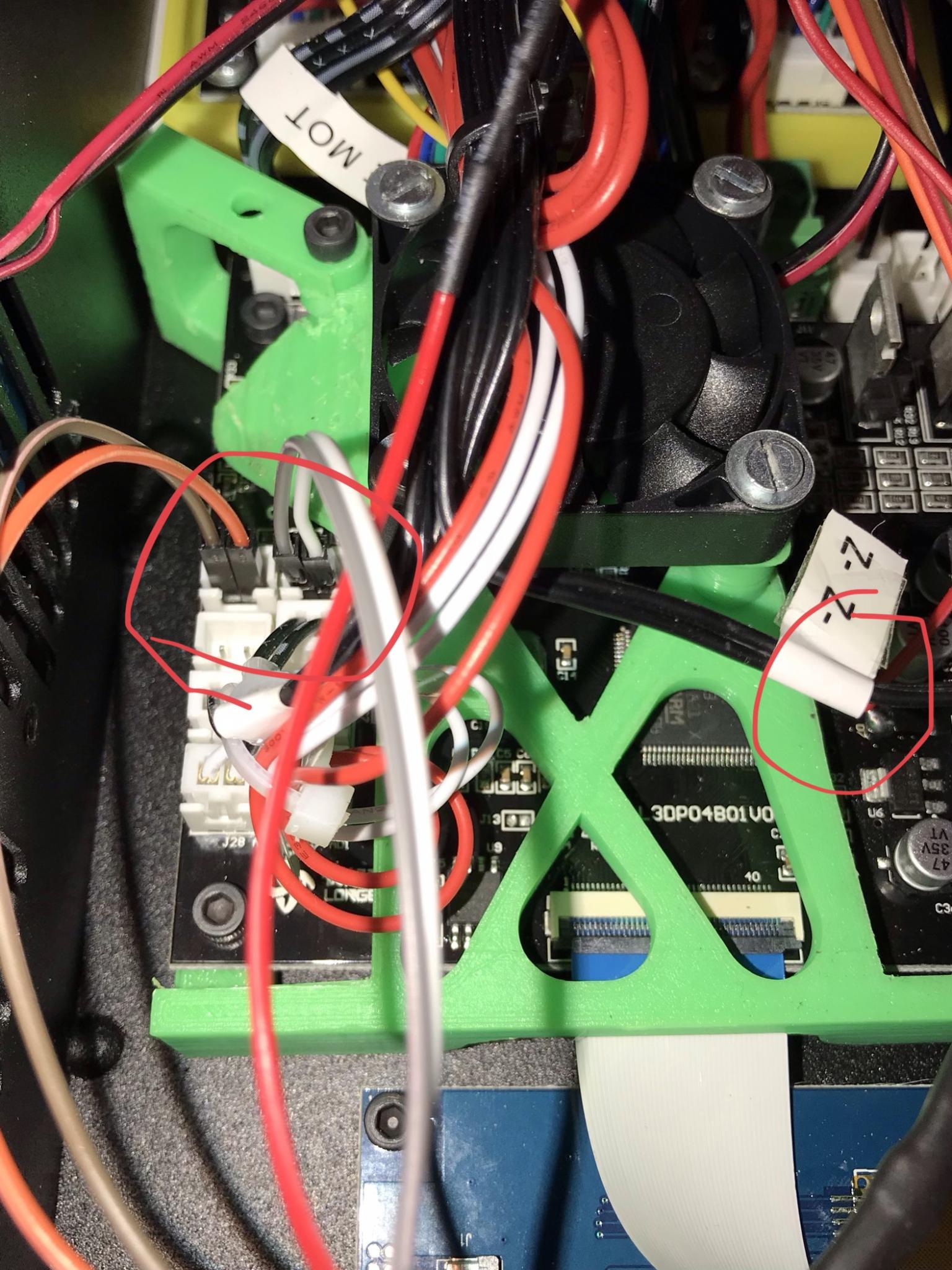

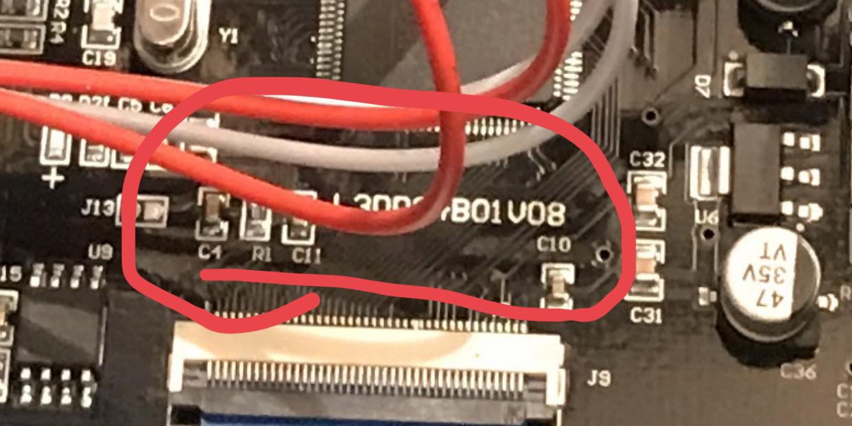

avec une v08, tu devrais avoir une soudure  sur D7   tu l'a choppé ou ton 5v ?
il y a 3 minutes, Yannick06300Pat a dit :
Sur D7 , avec 5,3v au multimètre 🙂
ok ^^ sur la 1ere photo on la voyait pas 🙂
et tu as  verifié les cables ?  pas les couleurs (des fois que le chinois serai cablé autrement). et  à la question "mais ça marche pas non plus débranchés" peut être que marlin fait un check, sur le pin  servo justement et qu'il boot pas psk il trouve rien ^^

à  la place de Z-  et 5v sur D7
