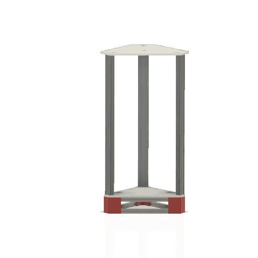

J'ai commencé a travailler sur une base pour la Zatsit.
L'idée est de profiter les extrusions 2020 de ma Sintron et d'imprimer trois pièces pour former un triangle d'environ 70mm de hauteur où je logerai l’électronique et l'alimentation. Sur le frontal je placerai l'écran et sur les côtés le(s) ventilateur(s) et l'interrupteur principal.
@Zatsit nous aiderait beaucoup s'il voulait bien publier les mesures exactes des composants.
Plus en avant je verrai la possibilité de faire une autre structure pour la partie supérieure pour protéger les moteurs et y placer la bobine à filament.
Je posterai mes progrès pour qu'ils puissent servir d'aide/inspiration...

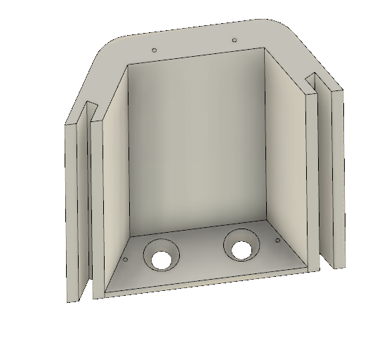

Bon, j'ai essayé de modéliser un genre de pied, se fixant avec les vis des makerslide. Je ne sais pas comment extraire et séparer le nouveau corps...
En tout cas, il y a une fente de 3mm pour insérer les panneaux latéraux et il fait 10cm, a adapter selon la taille de l'alim je pense. Aussi, 3mm également pour l'épaisseur du support de vis.
Il faudrait certainement faire des trous sur le bas (en haut ici) pour pouvoir fixer une plaque de fond.

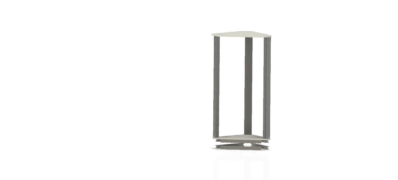

Pour s'en faire une première idée...
L'espace entre chaque paire de 2020 servirait à poser l'écran, les grilles de ventilation, l'interrupteur...
Intéressant. Tu comptes les fixer comment, tes 2020 sur le HPL de la Zatsit ?
Ce que je trouve dommage, dans ta conception, c'est que tu ne profites pas de la résistance mécanique de tes 2020. Ce sont tes pièces d'angle et les parois que tu vas mettre entre les 2020 qui supporteront le poids de la machine. Tu n'as pas songé à faire des cadres, plutôt que 2 profilés parallèles ?
Je suis plutôt parti dans une direction proche de celle de de @Darkblur_seb. Des pièces d'angle destinées à supporter la structure de la Zatsit et libérer l'espace au centre pour y loger les composants.

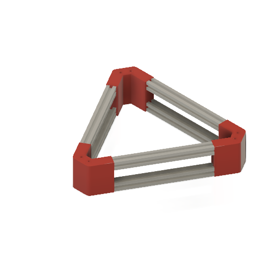

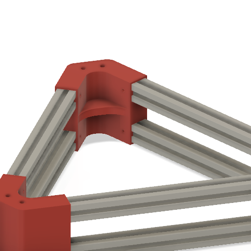

Bona nit:
Comme je disais, je pense à imprimer trois pièces qui uniront les profils aux trois coins, j'y travaille à présent. Le dessin ne voulait que montrer la disposition des 2020. Un peu comme l'idée de @Darkblur_seb mais moi je n'utiliserais pas les vis de fixation des Makerslides (je crois que ça risquerait la rigidité de l'ensemble) comme il m'a semblé entendre qu'il veut faire. L'intention est de construire une cage triangulaire indépendante qui serait fixée a la planche en HPL inférieure par des vis et des écrous glissants dans les 2020 à travers de deux ou trois taraudages sur chaque côté. Je publierai mes progrès au fur et à mesure...

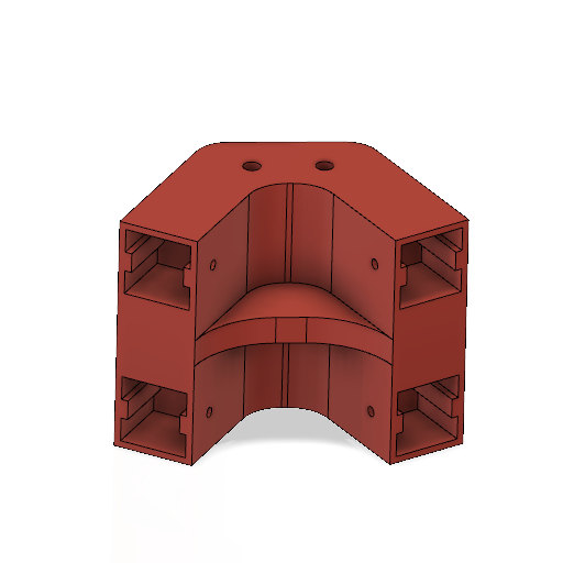

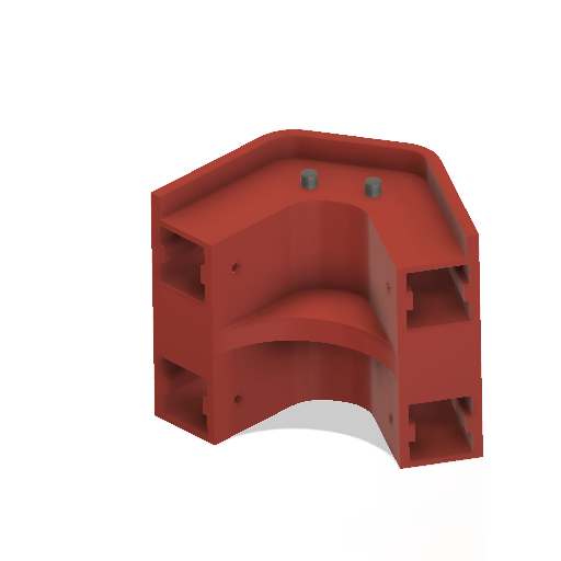

Bon dia:
Voici une deuxième approximation, les trous des coins ne serviraient pas à la fixation (je n'ai pas encore décidé comment faire ça), je les ai conservés avec l'idée d'y insérer peut être des tétons pour positionner la cage  avec les empreintes des vis de fixation des Makerslides:
257558293_Zatsitcage.png.66bcf884e07c079bfc91136fd70614ee.png1615385089_Zatsitv9.png.0a61cbfa23ab7581a1c48a679a4c454a.png
Modifié (le) par fruscus
correction
L'idée n'est pas mauvaise, maintenant, c'est surtout comment solidariser cet assemblage avec le reste de Zatsit?
Bien entendu, perçage de la base HPL ( @Zatsit si tu nous entend et qu'il n'est pas trop tard pour modifier tes plans... ) 2 ou 3 trous de 5mm à 10mm du bord permettent facilement de fixer des rails 2020 dessous.
J'ai aussi pensé à des équerres qui accrocheraient la base sur le côté des rails...

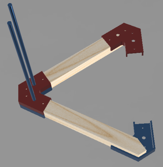

Bona tarda:
Ça prend de l'allure...
Les dimensions ne sont pas encore définitives (avant de continuer je vais passer tout ça en paramétrique, oui, je sais, je devais avoir commencé par là) mais je crois que l'idée est claire.
Après ça, je penserai à la fixation...
corner.png.4facaad7afa40316e2d4e8d052c39204.pngbase2.png.479feaada93f1fb92da9b153e2c4322d.png

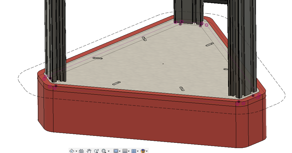

Pour l'instant, je ne prévois pas de fixer la Zatsit sur le boîtier, mais de prévoir un enfoncement pour que le HPL se loge dedans.
@fruscus
Tu pourrais aussi adopter un principe identique avec ton projet en créant l'empreinte dans des pièces de coin. Ca devrait être suffisamment stable parce que ton cadre sera bien rigide.

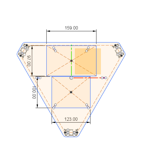

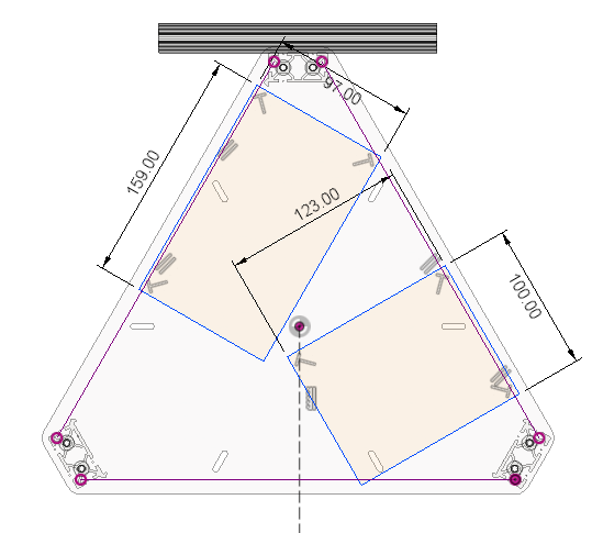

Vous avez acheté quoi comme alim ?
Parce que avec celle que j'ai prise, ça va être un peu serré  de la caser dans le volume le la base en HPL en mettant les 2 éléments à plat.
Comme je n'ai pas envie de galérer à bricoler dans un espace trop encombré, soit j'élargis la base , soit je place l'alim verticalement et j'augmente la hauteur intérieure à plus de 97mm.
Je pense que je vais opter pour un élargissement de la base. Soit globalement (façon pied d'éléphant), soit en faisant un trapèze plus large à l'arrière (comme le profil 2020 est déjà plus large, ça n'encombrera pas plus).
Mais ... les ports SD, usb et ethernet ne son plus directement accessibles de l'extérieur, à moins de câbler des prises déportées.

Je vois que vos socles sont assez épais. Un peu plus et peut être que l'alim passe en étant sur la tranche.
Il me semble en effet que ces machines, étant d'un encombrement au sol moindre que les cartésiennes, peuvent sans inconvénient avoir un socle plus épais, on a souvent plus de hauteur disponible sous plafond que de surface de bureau libre.
Sauf si tu te sers de ta delta pour en faire un tabouret. Au quel cas la hauteur est importante 😛
j'déconne, je ne ferais pas subir ça à ma zatsit
Et pour encore mieux dégager l'espace du bureau, t'installes une hangprinter...

@fruscus, tu t'es déjà expliqué avant, c'est pour l'empreinte de vis des profilés, les tétons en haut. et pour le print, tu ferais comment, parce-que c'est vachement plus abouti comme idée que ce que j'étais parti à faire.
Pour l'alimentation, je pensais la mettre sur un côté pour que le ventilo crache ses calories dehors directement, mais avec une hauteur de 10cm environ (j'ai pas regardé la taille de l'alim).
Je retiens aussi l'idée de fixer ce socle grâce au trou de fixation du heatbed.
Enfin, entre le réseau et la wifi, pas besoin de carte sd. Au pire, l'écran doit avoir un slot, si vous mettez un écran...
