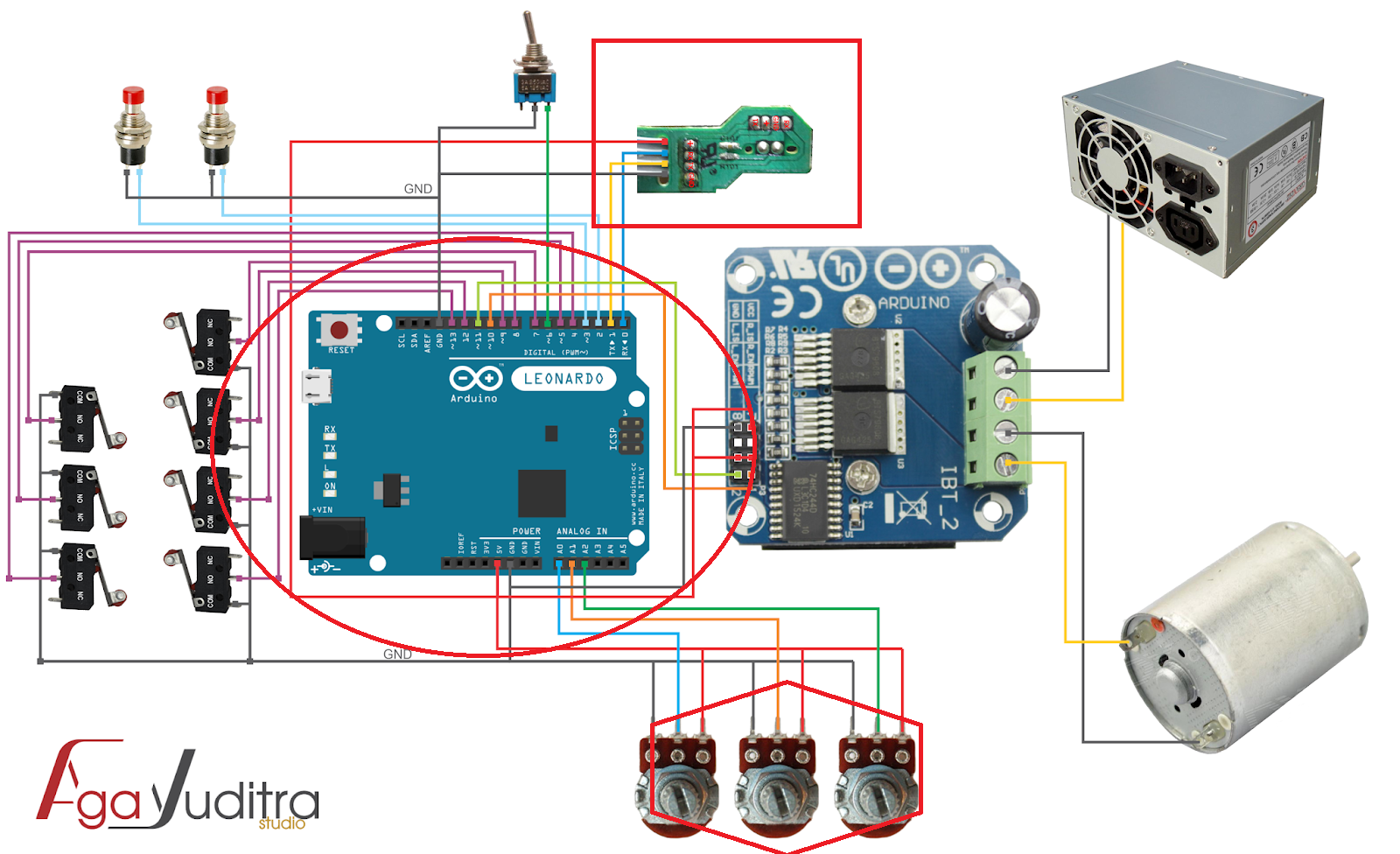

Artazole Posté(e) Novembre 15, 2018 Auteur Partager Posté(e) Novembre 15, 2018 (modifié) Il y a 10 heures, jeek a dit : Bon, pour la partie Arduino, ça ne semble pas irréalisable mais si tu débutes c'est quand même un gros morceau. Je pense qu'il ne faut pas partir tout de suite sur la manette avec tous les éléments parce que les branchements, c'est une chose mais ensuite il faudra écrire et adapter le code (sketch Arduino) pour tout fonctionne ensemble. Il faut que tu apprennes déjà à utiliser ton Arduino Leonardo en mode joystick/game pad, mais aussi à faire fonctionner séparément les éléments Pour ça il faut te familiariser avec l'IDE Arduino, apprendre à téléverser un sketch, en faisant clignoter une ou plusieurs LED (tout le monde a commencé comme ça), ajouter une bibliothèque etc... Ensuite tu pourras apprendre à gérer les entrées/sorties numériques et analogiques les boutons (18 en matrice), les potentiomètres, le moteur et le relais... Et quand tu maitriseras tout ça tu pourras tout mélanger pour obtenir l'objet de tes rêves. Pour t'aider voila quelques liens utiles (la majorité des infos qui traitent de l'Arduino Uno s'appliquent également au Leonardo) : - Tuto Arduino - Tuto sur une matrice de boutons - La bibliothèque ArduinoJoystickLibrary-master - Le langage Arduino - Un très bon livre qui regroupe pas mal d'éléments de ton projet (je ne suis peut être pas très objectif, parce que c'est moi qui l'ai écrit) Salut @jeeket merci à toi. Mais on part pas dans la bonne direction là. Arduino IDE je connais, j'ai "appris" cela avec ma Tornado et Marlin. Ce n'est pas à ce niveau. Déjà je t'ai fait un état des lieux du matos que j'ai acquis dans le premier dessein du projet. Il me manque l'Arduino. Donc lequel doit-on prendre ? Ensuite, s'il faut le flasher, normalement, il faudra en effet faire un programme mais j'espère soit en récupérer un soit si j'ai pas le choix, je vais devoir me le taper mais c'est pas l'envie que j'ai et de loin. (D'où mon envie de demander à des spécialistes). Ben vi, je me vois mal écrire un Marlin pour ma Tornado même si je sais gérer des instructions d’automates. Et puis si on regarde le shéma suivant qui est en théorie ce dont j'ai besoin, je voulais m'assurer que l'encodeur c'est ce que j'ai entouré en CARRE rouge. L'Arduino est entouré en CERCLE rouge et les potards, normalement, ce sont ceux que j'ai enfermé dans l'HEXAGONE rouge. Pour mieux comprendre : -les potards sont reliés de A0 à A5 -les boutons ??? sur le cote marqué Digital je pense mais où puis je brancher la matrice que je vais récupérer du Leo Bodnar ??? Il y a sur la matrice une série de 12 points qui reliés sur le Leo Bodnar permettent d'utiliser cette matrice. Ou trouver ces 12 points sur l'Arduino ? Est-ce les connecteurs 2 à 13 du bornier "Digital" ? _connexion encodeur et driver moteur, enfin s'assurer d'avoir le bon shema de connexion. Voilà une première demande. Quand j'aurais saisi où brancher quoi, en effet, viendra la partie "programme" et j'espère que ce n'est pas si compliqué mais en fait j'en sais fichtre rien. Normalement un firmware type Joystick (p'tet que c'est natif...) suffira largement si le FFB est implémenté (vu que c'est ça que je cherche, le reste marche deja nickel avec le Leo Bodnar mais je vais devoir lui préférer l'Arduino Leonardo. il existe donc un logiciel qui "à priori" flashe le firmware aussi... Je peux te mettre tous les liens que j'ai sur la question pour aiguiller la solution. Merci de ton attention. Modifié (le) Novembre 15, 2018 par Artazole Lien vers le commentaire Partager sur d’autres sites More sharing options...

jeek Posté(e) Novembre 15, 2018 Partager Posté(e) Novembre 15, 2018 Il y a 2 heures, Artazole a dit : Il me manque l'Arduino. Donc lequel doit-on prendre ? Un Léonardo ou autre utilisant un microcontrôleur ATmega32U4 et avec une vingtaines de sorties. Mais tu n'es pas obligé d'un prendre un original, un clone chinois ira très bien aussi. par contre, l'Arduino Uno n'est pas adapté pour faire un joystick, en tout cas pas aussi facilement que le Leonardo (ils sont quasiment au même prix). Il y a 2 heures, Artazole a dit : Ensuite, s'il faut le flasher, normalement, il faudra en effet faire un programme mais j'espère soit en récupérer un soit si j'ai pas le choix, je vais devoir me le taper mais c'est pas l'envie que j'ai et de loin. (D'où mon envie de demander à des spécialistes). Ben vi, je me vois mal écrire un Marlin pour ma Tornado même si je sais gérer des instructions d’automates. Heureusement ton projet est beaucoup, beaucoup, beaucoup plus simple qu'un Marlin, par contre c'est quand même un peu spécifique, il faudrait trouver quelqu'un qui a réalisé un projet similaire et adapter un peu le code à tes besoins, mais il te faut quand même quelques bases pour comprendre le programme. Il y a 2 heures, Artazole a dit : Et puis si on regarde le shéma suivant qui est en théorie ce dont j'ai besoin, je voulais m'assurer que l'encodeur c'est ce que j'ai entouré en CARRE rouge. L'Arduino est entouré en CERCLE rouge et les potards, normalement, ce sont ceux que j'ai enfermé dans l'HEXAGONE rouge. Sur ton schéma, il y a seulement 9 boutons, ils sont donc branchés directement (1 bouton = 1 entrée), c'est plus facile à gérer mais pour 16 boutons ce n'est pas possible avec un Leonardo parce que tu n'aurais plus assez d'entréess pour les autres éléments. Au fait, c'est quoi le truc vert qui est encadré et relié aux bornes 0 et 1 ? Il y a 2 heures, Artazole a dit : les potards sont reliés de A0 à A5 Oui, c'est les entrées analogiques qui détectent la variation de la tension de 0 à 5V (quand on tourne le bouton ce la modifie la résistance du potentiomètre). Il y a 2 heures, Artazole a dit : -les boutons ??? sur le cote marqué Digital je pense mais où puis je brancher la matrice que je vais récupérer du Leo Bodnar ??? Il y a sur la matrice une série de 12 points qui reliés sur le Leo Bodnar permettent d'utiliser cette matrice. Ou trouver ces 12 points sur l'Arduino ? Est-ce les connecteurs 2 à 13 du bornier "Digital" ? Je ne sais pas, je ne connais pas le Leo Bodnar, il faudrait étudier son schéma pour savoir où brancher les fils, mais pour 16 boutons tu n'as pas surement pas besoin de 12 entrées, avec une ligne de 4 et une colonne de 4 (donc 8 entrées) tu as tes 16 entrées (4x4=16) c'est ça l'intérêt de la matrice, mais tu dois quand même comprendre son fonctionnement pour adapter ton code. Il y a 3 heures, Artazole a dit : Quand j'aurais saisi où brancher quoi, en effet, viendra la partie "programme" et j'espère que ce n'est pas si compliqué mais en fait j'en sais fichtre rien. Normalement un firmware type Joystick (p'tet que c'est natif...) suffira largement si le FFB est implémenté (vu que c'est ça que je cherche, le reste marche deja nickel avec le Leo Bodnar mais je vais devoir lui préférer l'Arduino Leonardo. Dans l'un des liens que je t'ai donné (la bibliothèque ArduinoJoystickLibrary-master) il y a des exemples de code de type Joystick, mais il ne conviendront surement pas à 100% à ton projet. Lien vers le commentaire Partager sur d’autres sites More sharing options...

Artazole Posté(e) Novembre 15, 2018 Auteur Partager Posté(e) Novembre 15, 2018 (modifié) il y a 17 minutes, jeek a dit : .../... Au fait, c'est quoi le truc vert qui est encadré et relié aux bornes 0 et 1 ? @jeek : C'est l'encodeur. Qui lit le sens de giration. Le programme que je t'affiche est prévu pour un Arduino 32u4. http://www.racingfr.com/forum/index.php?s=824991a96e75cd63034e67f8610d730a&showtopic=49848 le log utilisé est celui-ci : WheelConfig_0.21.exe Citation Copier-coller de la partie concernant l'Arduino : 1 ) Branchez votre Arduino Leonardo. Pas besoin d'installer un sketch, il peut être vierge. 2 ) Débranchez votre câble spirale relié à vos boutons si vous en avez un (au cas ou vous n'avez pas câblé l'encodeur ou les phases du moteur dans le même sens que moi). 3 ) Installez le soft. Sous windows 8 (et peut être sous d'autres versions), il faut installer en tant qu'administrateur (bouton droit sur l'exe -> exécuter en tant qu'administrateur). Le mieux est de ne pas l'installer dans "Program files", mais plutôt dans un dossier qui ne pose pas de problèmes de sécurité pour Windows (sur Windows 8, l'OS crée un répertoire "Virtual Store" si le programme essaie d'écrire dedans, par ex pour un fichier de config). 4 ) Ensuite à la fin de l'installation, laissez coché "Run WheelConfig", ça va lancer le soft (attention la fenêtre peut être cachée, je n'ai pas encore réussi à la faire passer devant). 5) Choisissez le port série sur lequel est connecté votre Arduino Leonardo. 6) Cliquez sur "Check Now". 7 ) Si vous avez une alerte de connexion de votre pare feu, autorisez la connexion vers l’extérieur. Ayyyez cooonfiannnce (IMG:style_emoticons/default/lol5.gif) 8 ) Normalement il va vous dire qu'il y a une mise à jour de firmware de disponible, cliquez sur "Oui". 9 ) Le Leonardo devrait automatiquement être détecté et le firmware devrait être installé. 10 ) Une fois le firmware installé le volant va se calibrer automatiquement et rechercher le signal d'index. Voir ci dessous pour la signification du clignotement de la Led de l'Arduino. 11 ) Si votre volant ne se calibre pas comme il faut et part en rotation indéfinie, cochez "Invert" dans le cadre "Wheel". 12 ) Normalement à cette étape le volant doit se calibrer et chercher l'index. La led du Leonardo clignotte à différentes fréquences en fonction de l'étape. 13 ) Mettre le "Main Gain" à zero, centrez votre volant et cliquez sur "Center Wheel". Remettre "Main Gain" à 100 % 14) Réglez le "Max angle" comme vous le souhaitez. 15) En cliquant sur "Advanced Settings", vous pouvez configurer les paramètres spécifiques de votre drive et les mappings des pins d'entrée et de réglage de gain. 16) Si vous voulez pouvoir régler le gain avec un Potar, connectez le sur la pin A5 du Leonardo (ou celle choisi à l'étape précédente). Sinon configurez la pin "External Gain" sur "None" dans "Advanced Settings". 17) Si vous voulez jouer avec la version de dev, il y a un raccourci dans le menu démarrer.... 18) Si vous avez un problème ou si vous avez trouvé un bug, afin de ne pas trop polluer ce topic, rendez vous d'abord ici : https://docs.google.com/spreadsheets/d/1PqD...#gid=2034136337 , et si vous ne trouvez pas, rendez vous ici : http://www.racingfr.com/forum/index.php?showtopic=50012Led de l'Arduino : ses différents états - Arduino en mode "Bootloader" : la led varie d'intensité progressivement à 1 Hz pendant 8 secondes. Pour avoir des infos liées au fonctionnement du volant, il faut sélectionner D13 dans "Advanced Settings/Satus LED" (config par défaut) - Calibrage du volant / analyse de la direction (non disponible pour l'instant) : la led clignote à 10 Hz pendant 2 secondes max. - Calibrage du volant / recherche d'index (encodeur quadratique) : la led clignote à 2 Hz pendant 10 secondes max. - Calibrage du volant / recherche des butées mécaniques (potentiomètre) : la led clignote à 2 Hz pendant 3 secondes max pour chaque recherche de butée. - Calibrage du volant / retour au centre après calibration réussie : la led clignote à 5 Hz pendant 10 secondes max. - Erreur de calibrage : la led clignote à 0.5 Hz (1 clignotement toutes les 2 secondes). - Fonctionnement une fois calibré : la led s'allumera quand la commande de couple est au max (clipping). Modifié (le) Novembre 15, 2018 par Artazole Lien vers le commentaire Partager sur d’autres sites More sharing options...

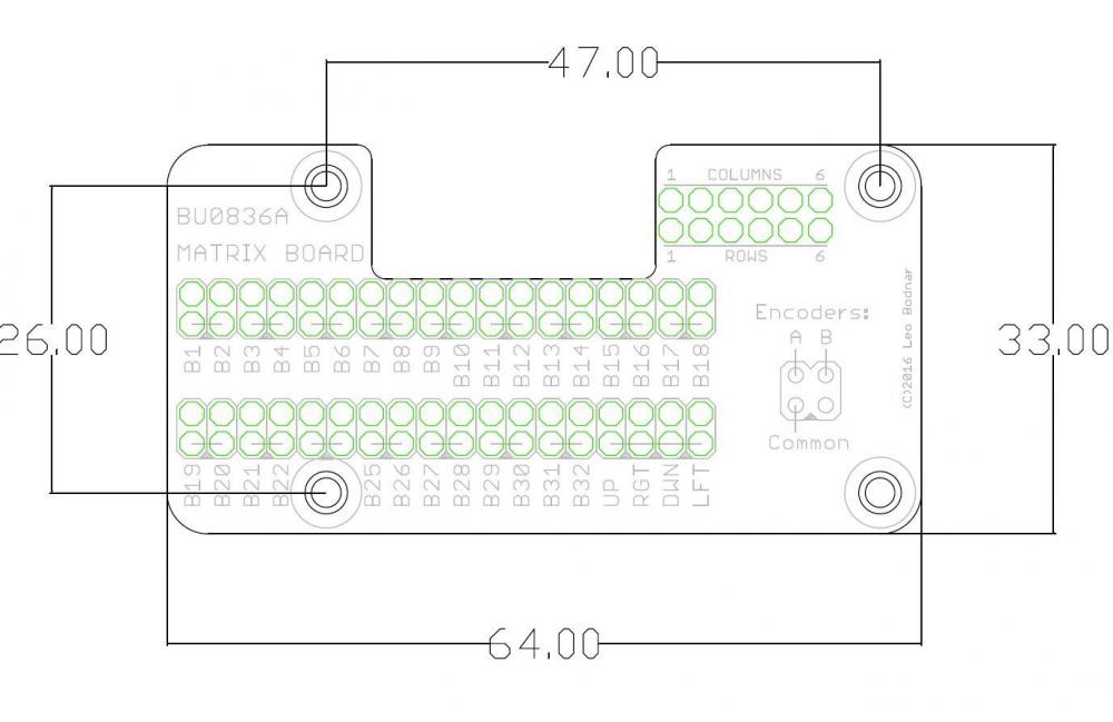

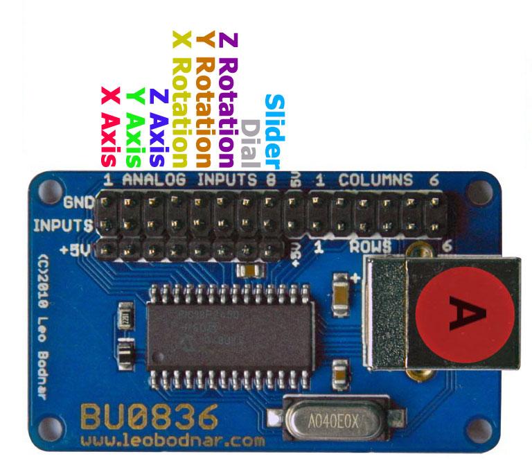

Artazole Posté(e) Novembre 15, 2018 Auteur Partager Posté(e) Novembre 15, 2018 Ce que je sais sur le Leo Bodnar c'est que axes analogiques issus des potards sont sur les 8 pins à 3 broches, c'est moi qui ai tout branché sur mon montage. La matrice se plugge sur les 2 rangées de 6 pins et donne donc 32 boutons et un chapeau chinois. En fait, la matrice a déjà les diodes en interne et tout est prêt. L’idéal aurait été de se raccrocher dessus, c'est ce qui était prévu. Pour ne pas pondre un autre circuit. Parce que je ne vais pas faire mon propre circuit, parce que la place est limitée. Si je pige bien, 36 boutons sur la matrice c'est le carré de 6, et donc à partir de cela, on peut pas savoir quelle correspondance entre les 2 rangées de 6 qui partent du Leo Bodnar ? Parce que comme on les retrouve sur la matrice, ça doit bien correspondre à ton exemple de 16 boutons en 4², non ? Lien vers le commentaire Partager sur d’autres sites More sharing options...
jeek Posté(e) Novembre 16, 2018 Partager Posté(e) Novembre 16, 2018 (modifié) Il y a 18 heures, Artazole a dit : Si je pige bien, 36 boutons sur la matrice c'est le carré de 6, et donc à partir de cela, on peut pas savoir quelle correspondance entre les 2 rangées de 6 qui partent du Leo Bodnar ? Parce que comme on les retrouve sur la matrice, ça doit bien correspondre à ton exemple de 16 boutons en 4², non ? L'avantage du Leobodnar, par rapport à l'Arduino c'est que tu n'as pas besoin de le programme, alors tu n'as pas envie d'apprendre à utiliser l'Arduino, c'est la meilleure solution, tu as déjà tout ce qu'il faut pour faire un joystick, mais d'après ce que j'ai compri, le Leobodnar ne propose pas de sorties pour utiliser ton moteur et ton alimentation... Les 6 lignes et les 6 colonnes de la matrice sont ici : Et voila le schéma de branchement de tes boutons (avec des diodes de type 1N4148 ou 1N4004) : Évidement, rien ne t'empêche de de mettre moins de boutons, par exemple dans ton cas tu n'a besoin que des lignes (rows) 1, 2, 3, 4 et les colonnes (columm) 1, 2, 3, 4 ce qui fait bien un carré de 4x4=16 boutons. Tu trouveras plus d'infos ici Modifié (le) Novembre 16, 2018 par jeek Lien vers le commentaire Partager sur d’autres sites More sharing options...
Artazole Posté(e) Novembre 16, 2018 Auteur Partager Posté(e) Novembre 16, 2018 (modifié) Salut @jeeket merci encore de ton temps. J'ai l'impression que l'on ne se comprend pas. Pourquoi je dis ça : parce que tes réponses de ton dernier post sont ce que j'ai écrit plus haut. Sans doute est-ce moi qui m'exprime mal, alors je vais redire ce que je cherche : 1. Comment raccorder mon système avec un Leonardo (32u4) qui à la capacité de faire ce que je veux 2. Relations électriques entre les appareils (moteur/driver/encodeur/Arduino/matrice) 3. Normalement le logiciel existe donc après 2), je ne devrais plus ennuyer qui que ce soit. Je sais très bien que les 2 rangées de 6 (comme deja écrit) sont les 12 pins qui permettent de créer la matrice. Parce que je voudrais la réutiliser, je voulais que tu me dises ou sont les équivalent sur le Leonardo Arduino, le reste je m'en débrouillerai. Comme tu as pu le voir, il y a un log tout fait qui transforme le Leonardo en joystick AVEC retour de force. Et en effet, sur le Leo Bodnar on ne peut pas brancher le moteur ni l'encodeur. Parce qu'il ne lit pas les infos qui reviennent de l'ordi, ce que l'Arduino fait. Ma question du moment c'est comment relier l'Arduino avec ma matrice, puisque la refaire reviendrait au même. Donc oui, j'ai besoin de savoir ou récupérer les 12 pins correspondant (ou moins) pour me recoller avec la matrice. En clair, où sont les 6 rangées et 6 colonnes sur l'Arduino ? En ce qui concerne le Leo Bodnar, je l'ai même flashé plusieurs fois, je maitrise cet outil de base, mais l'Arduino est un monde inconnu pour moi. Merci. Modifié (le) Novembre 16, 2018 par Artazole Lien vers le commentaire Partager sur d’autres sites More sharing options...

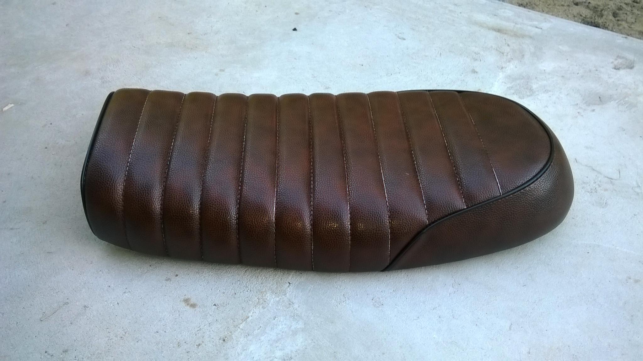

Artazole Posté(e) Novembre 16, 2018 Auteur Partager Posté(e) Novembre 16, 2018 (modifié) Comme promis, cliché de la selle nouveau modèle : Modifié (le) Novembre 16, 2018 par Artazole 1 Lien vers le commentaire Partager sur d’autres sites More sharing options...

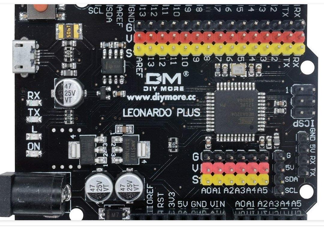

Artazole Posté(e) Novembre 16, 2018 Auteur Partager Posté(e) Novembre 16, 2018 (modifié) @jeek: je pense avoir peut-être trouvé de quoi résoudre le souci "trouver comment connecter la matrice des boutons". Ci dessous deux liens, le premier une carte Arduino Leonardo "classique" à base d'ATMega32u4 et en dessous le même modèle mais avec des connecteurs additionnels, le modèle DIY MORE. Il y a en a un de 3x6 au dessus de A0 à A5, ça c'est pour l'analogique. Et en haut, il y a 3 rangées G, V et S qui reproduisent de quoi connecter. Et c'est surement par là que l'ont connecterai les boutons en créant une matrice. 1. Sais tu ce que veux dire V et S ? G c'est ground I guess... 2. Pareil qu'avant, saurais tu me dire comment et quels pins connecter où relier ma matrice avec ce modèle plus "évolué" ? Merci bien. Leonardo Arduino Classique - 19€ DIY More Arduino Leonardo Plus - 14€ Modifié (le) Novembre 16, 2018 par Artazole Lien vers le commentaire Partager sur d’autres sites More sharing options...
dadour13 Posté(e) Novembre 17, 2018 Partager Posté(e) Novembre 17, 2018 G=GROUND ou bien la masseV=Voltage ou tension 5v ou 3.3 à confirmer. Sda= port de com ou data Line Seul truc que j'ai en tête. Un peu comme sur les repérage des USB. Tu as le 'moins' le 'plus' et le 'data' mais c'est pas USB. désolé je ne suis pas électronicien mais si cela peut aider tant mieux. Par contre pour moi, je ne suis seulement qu'un débutant autodidactes et je cherche toujours des choses réel qui existe pour mémoriser pour faire un rapprochement technique. J'espère t avoir répondu. Envoyé de mon SM-G950F en utilisant Tapatalk Lien vers le commentaire Partager sur d’autres sites More sharing options...
jeek Posté(e) Novembre 17, 2018 Partager Posté(e) Novembre 17, 2018 (modifié) En fait, le Leonardo Plus a autant de connecteurs que l'Arduino Leonardo officiel. Mais là tu as le choix entre utiliser les connecteurs femelle classiques de l'Arduino de chaque coté (entourés en rouge) ou les connecteurs mâles jaunes (S). Comme l'a dit @dadour13 les connecteurs noirs (G) sont reliés à la masse et les rouges (V) à la borne +5V. Ils servent à brancher directement certains modules comme par exemple des servomoteurs qui ont un connecteur Dupont femelle à 3 broche qui correspond parfaitement. Bref ça ne change rien à ton problème de matrice. Pour répondre à ta question, tu peux utiliser n'importe quelles entrées numériques de l'Arduino pour ta matrice de 0 à 13, (RX et TX sont les entrées 0 et 1), sauf si tu récupères un programme déjà fait, dans ce cas il faut respecter le branchement correspondant au programme. Au fait, si tu n'es pas trop pressé, tu peux l'avoir moins cher ici Modifié (le) Novembre 17, 2018 par jeek Lien vers le commentaire Partager sur d’autres sites More sharing options...
Artazole Posté(e) Novembre 17, 2018 Auteur Partager Posté(e) Novembre 17, 2018 (modifié) Merci les garçons. @dadour13, ton exemple est très parlant et je sais ce qu'est le V et le S. Déjà un truc de dégrossi. @jeekmerci encore. Je connais bien les p'tits servo comme ça, j'ai fait pas mal de modélisme volant ou roulant, Graupner ou Robbe ou consorts, je vos très bien ce que c'est du coup. Mais ça n'arrange pas mes "bidons". Le programme déjà écrit est fait pour DirectX. Et DirectX c'est un sacré merdier. Mais c'est le seul moyen de récupérer le FFB du logiciel. Donc écrire le programme par moi-même c'est carrément pas envisageable. C'est bien pour cela que le fait que le programme soit écrit que je veux m'en servir. J'ai pourtant une question : Si tu devais brancher 36 boutons, tu ferai partir ta matrice (colonne et rangée) de quels pins ? (la même chose qu'avant, posée à l'envers !!! ) l’intérêt de la carte "plus" pour moi est la présence de connecteurs Dupont, j'en ai une tartine et c'est facile à souder/poser gaine thermo. Modifié (le) Novembre 17, 2018 par Artazole Lien vers le commentaire Partager sur d’autres sites More sharing options...
