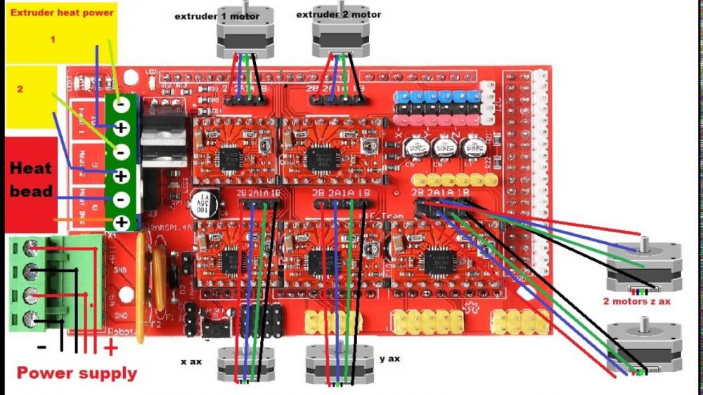

Jean-Claude Garnier Posté(e) Novembre 27, 2018 Partager Posté(e) Novembre 27, 2018 (modifié) il y a 36 minutes, Darkblur_seb a dit : ../.. quand il y a 2 Z, c'est aussi 2 drivers séparé qui les pilotes Hello Hmmmm. Tu es sûr de ce que tu avances, là ? Regarde l'image ci-dessous, tu verras que les deux moteurs Z se partagent le même. Ceci est une Ramps, mais il en va de même sur une Geeetech GT2560 Modifié (le) Novembre 27, 2018 par Jean-Claude Garnier Lien vers le commentaire Partager sur d’autres sites More sharing options...
Yo' Posté(e) Novembre 27, 2018 Partager Posté(e) Novembre 27, 2018 Hello, Je plussoie @Jean-Claude Garnier. 2 moteurs peuvent être pilotés par un seul driver. Les soucis que ça engendre : Il faut que le driver soit suffisamment dimensionné par alimenter 2 moteurs (Ce qui n'est pas le cas pour ma GT2560 avec des A4988, mais les moteurs font le job en étant sous alimentés). La détection de saut de pas (offerte par certains drivers) est impossible. Pour ton problème, @demandeinfos, tu peux éventuellement: Alimenter ton driver en 24V Utiliser une démultiplication Lien vers le commentaire Partager sur d’autres sites More sharing options...
Darkblur_seb Posté(e) Novembre 27, 2018 Partager Posté(e) Novembre 27, 2018 Autant pour moi. Et en regardant mieux ma carte, effectivement, il y a un seul driver pour les 2 z. Pour ce qui est de la puissance du driver, le tb 6600 n'étant pas en montage pololu (sauf erreur), tu dois pas avoir de soucis avec. Après, un nema 23 ne coûte pas beaucoup plus qu'un nema 17, et le couple est forcément plus important. Par contre, plus lourd et plus encombrant aussi, quoique 2 nema 17, ça demande aussi de la place. Lien vers le commentaire Partager sur d’autres sites More sharing options...
Locouarn Posté(e) Novembre 27, 2018 Partager Posté(e) Novembre 27, 2018 Il y a 3 heures, Darkblur_seb a dit : Ton idée devrait marché, mais il te faut un 2e driver séparé. Su les imprimante, quand il y a 2 Z, c'est aussi 2 drivers séparé qui les pilotes Ca dépend ! - Sur une CNC shield il y a 4 drivers dont 1 que l'on peut synchroniser avec l'un des 3 autres (sélection par cavalier). - Mais sur la RAMPS 1.4 par exemple, les deux connecteurs (Y sauf modification des affectations de pins) sortent du même driver. Après, les NEMA 23, c'est surtout une question d'alimentation (et de capacité du driver). Avec des TB6600 c'est possible. Lien vers le commentaire Partager sur d’autres sites More sharing options...

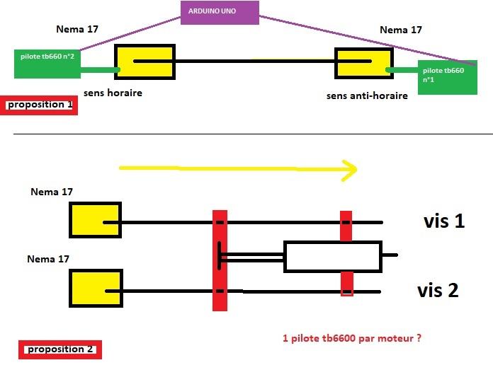

demandeinfos Posté(e) Novembre 29, 2018 Auteur Partager Posté(e) Novembre 29, 2018 Bonjour, Suite à vos réponses je tenais à vous donner davantage de précisions sur mon montage. Il est composé de : - 1 carte Arduino Uno - 2 Nema 17 - 2 pilotes tb6600 - 1 breadboard - 1 interrupteur - 1 potentiomètre Chaque moteur à son pilote tb6600 mais les tb6600 sont pilotés par la même carte Arduino uno et actionnés par le même interrupteur et le même potentiomètre (le tout via une breadboard). Du coup, je me disais que les moteurs étaient synchro et qu'ils pouvaient actionner le même axe aux 2 extrémités. Merci encore d'avance pour vos conseils. Bonne journée. Lien vers le commentaire Partager sur d’autres sites More sharing options...

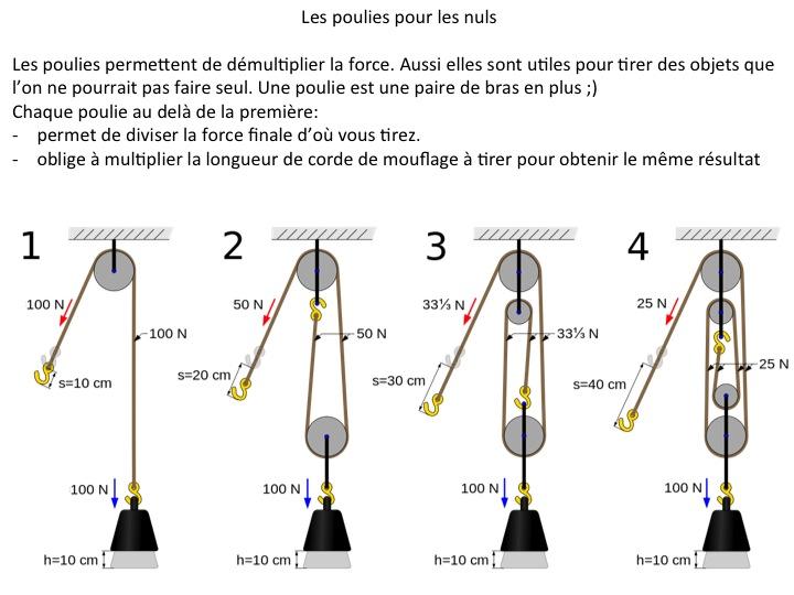

Tircown Posté(e) Novembre 29, 2018 Partager Posté(e) Novembre 29, 2018 (modifié) Pour le Z d'une imprimante on se permet de mettre deux moteurs sur un NEMA avec les contraintes exposées par @Yo'. Et on peu le faire car une légère désynchro n'a que peu d'effet. ex, pour un cas classique, TR8*2mm + moteur 1,8°(200pas) + 1/2 pas => 0,005mm. Sur un axe à poulie c'est un peu gênant car ça peut un peu forcer sur la mécanique. ex similiare: GT2 + poulies 20T, moteurs 1,8°(200pas) + 1/2 pas => 0,1mm. Et dans ce cas il vaut mieux deux drivers pilotés par les mêmes signaux step/dir/enable (sauf si un des driver grille, là ça fait mal). C'est aussi ce que je ferais dans ta situation. As-tu déjà regardé le pastestrudeurs de Richrap? https://richrap.blogspot.com/2012/04/universal-paste-extruder-ceramic-food.html. Je pense que la vis donne plus de force mais si elle est sur le côté, le fait de lui greffer une courroie démultiplie la force par 2 sur le même principe que ce paste extrudeur. Seul défaut il faut une vis sans fin deux fois plus longue. Si c'est un problème: la solution est un second moteur sur l'autre coté + vis sans fin identique. Si les moteurs s'alternent, la force est toujours multipliée par 2 et tu as la même course. Modifié (le) Novembre 29, 2018 par Tircown Lien vers le commentaire Partager sur d’autres sites More sharing options...
demandeinfos Posté(e) Novembre 29, 2018 Auteur Partager Posté(e) Novembre 29, 2018 Bonsoir, pour être sûr que je vois bien les montages j'ai joint un schéma : il y a 22 minutes, Tircown a dit : Et dans ce cas il vaut mieux deux drivers pilotés par les mêmes signaux step/dir/enable (sauf si un des driver grille, là ça fait mal). C'est aussi ce que je ferais dans ta situation. correspond à la proposition 1 du schéma ? il y a 22 minutes, Tircown a dit : Seul défaut il faut une vis sans fin deux fois plus longue. Si c'est un problème: la solution est un second moteur sur l'autre coté + vis sans fin identique. correspond à la prorposition 2 du schéma ? Merci d'avance pour votre retour. Lien vers le commentaire Partager sur d’autres sites More sharing options...
Tircown Posté(e) Novembre 29, 2018 Partager Posté(e) Novembre 29, 2018 (modifié) Proposition 1: oui c'est bien ça. En utilisant bien le même step/dir/en pour les deux. Proposition 2: oui ça fonctionne. J'avais mis que les moteurs devaient s'alterner, ce n'est pas nécessaire et même à éviter avec ce système. Il est donc possible d'utiliser le même driver et pour éviter toute contrainte mécanique, soit la poutre qui appuie sur le piston est un peu souple, soit la jonction avec les écrous doit avoir un peu de souplesse. Proposition 3: as-tu une contrainte par rapport à la longueur de la tige filetée? Si non, comme je l'ai évoqué, tu peux obtenir deux fois plus de force avec un seul moteur avec le système utilisé par Richrap. C'est le principe des poulies (cas n°2 pour richrap). Simplement, pour toi, au lieu d'enrouler la courroie tu l'accroches à la tige filetée mais ça nécessite une course doublée (schéma: s=20 pour h=10). Modifié (le) Novembre 29, 2018 par Tircown Lien vers le commentaire Partager sur d’autres sites More sharing options...
