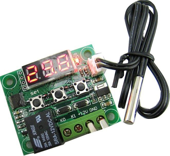

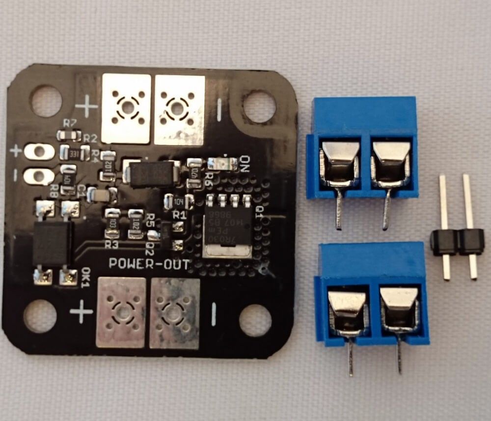

piccolini Posté(e) Février 29, 2016 Partager Posté(e) Février 29, 2016 Petit retour du bricolage du week-end. Un MK3 sur une plaque de liege de 2 mm +1 plaque de teflon de 2 mm + 2 liège de 2mm, c'est très léger et ca ne chauffe pas trop 35° à la base sur 100° en surface. Sans passer par la Melzi, un contrôleur de température, un power expandeur, une bonne alim et hop pas besoin de flasher. Bon mon détecteur étant naze les premiers test pour plus tard... 1 Lien vers le commentaire Partager sur d’autres sites More sharing options...
scabanes1975 Posté(e) Mars 1, 2016 Partager Posté(e) Mars 1, 2016 (modifié) Bonjour, Piccolini, ce système indépendant de la dagoma a l'air interessant. tu pourrais détailler un peu ton montage ? (références matériel et éventuellement des liens ?) d'avance merci Modifié (le) Mars 1, 2016 par scabanes1975 Lien vers le commentaire Partager sur d’autres sites More sharing options...
piccolini Posté(e) Mars 1, 2016 Partager Posté(e) Mars 1, 2016 Bonjour Scabanes, le lit chauffant MK3 en 24v c'est le top, une alim sur Amaguiz fait l'affaire. le lit polyimide http://www.reprap-france.com/produit/1234568342-patch-chauffant-polyimide-12v-140w impeccable en 12 volts monte assez vite. Le contrôleur et l'extension pour la puissance du lit : reprapme. 1 Lien vers le commentaire Partager sur d’autres sites More sharing options...
