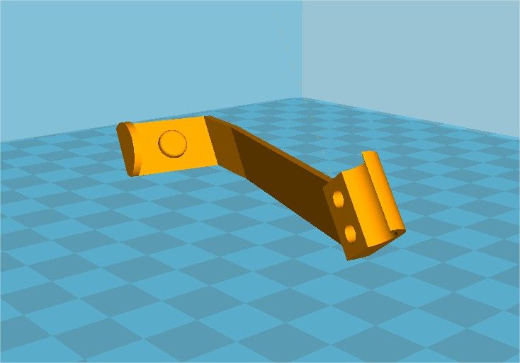

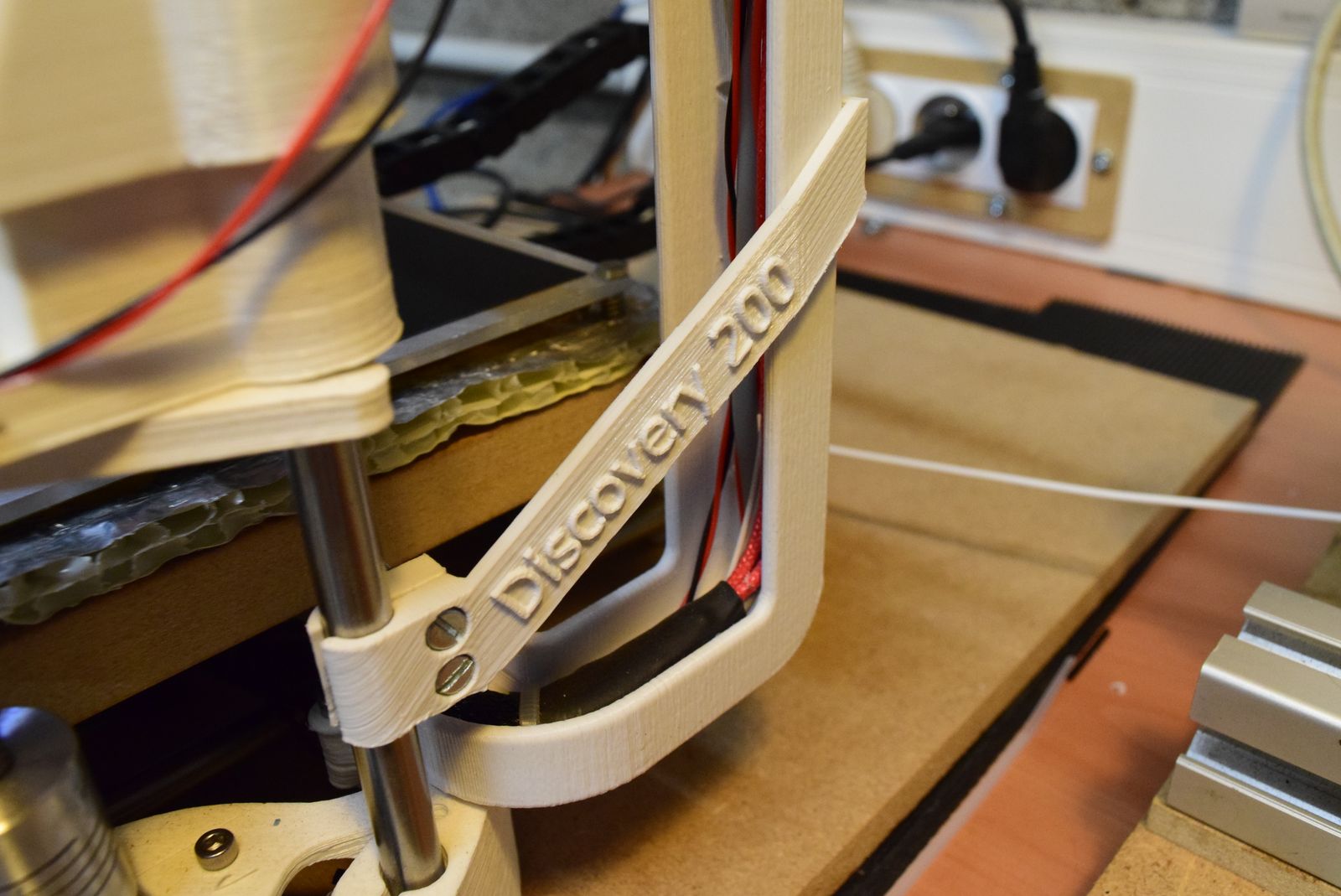

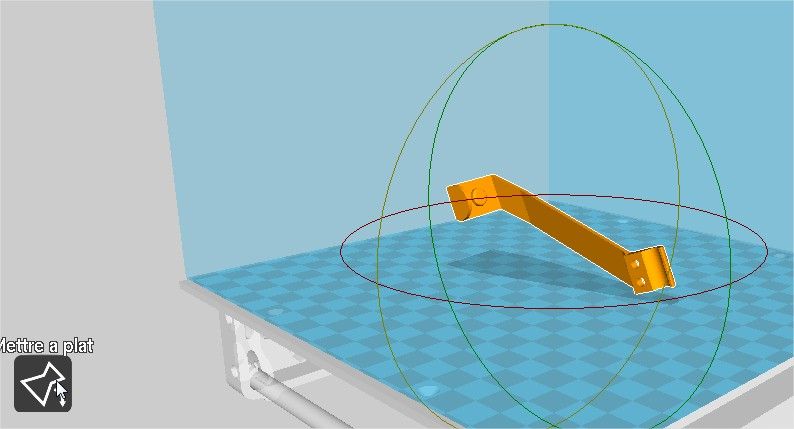

zouloufr Posté(e) Avril 15, 2016 Partager Posté(e) Avril 15, 2016 (modifié) Le 24/03/2016 at 11:16, Dumnac a dit : Ajout du renfort pour la goulotte verticale de la chaîne à câble : A imprimer en renforcé et ne pas trop serrer les vis. http://www.thingiverse.com/thing:1288902 Ça y est je me lance aussi, j'ai lancé quelques maillons, et le vais imprimer les autres pièces aussi. Merci pour tout ce travail d'amélioration de la D200 Petite question, @Dumnac il faut imprimer la pièce telle que ou la basculer pour mettre le grand côté à plat ? Et avec supports aussi ? Merci Modifié (le) Avril 15, 2016 par zouloufr Lien vers le commentaire Partager sur d’autres sites More sharing options...
Dumnac Posté(e) Avril 15, 2016 Auteur Partager Posté(e) Avril 15, 2016 (modifié) Le 14/4/2016 at 18:26, asphyth a dit : Et je me permet de te proposer d'indiquer sur Thingiverse que la chaine que tu utilise il faut imprimer les 2 "end" a visser Mâle et non pas la paire Mâle/Femelle Je viens de bugguer sur le montage 5 min avant de comprendre ^^ J'edit le texte @zouloufr de rien . L'impression se fait en mettant la pièce sur la tranche. Si tu utilise cura, positionne la pièce à peu près comme dessous puis tu fais mettre à plat : Normalement tu n'as pas besoin de support. @+ Modifié (le) Avril 15, 2016 par Dumnac 1 Lien vers le commentaire Partager sur d’autres sites More sharing options...
