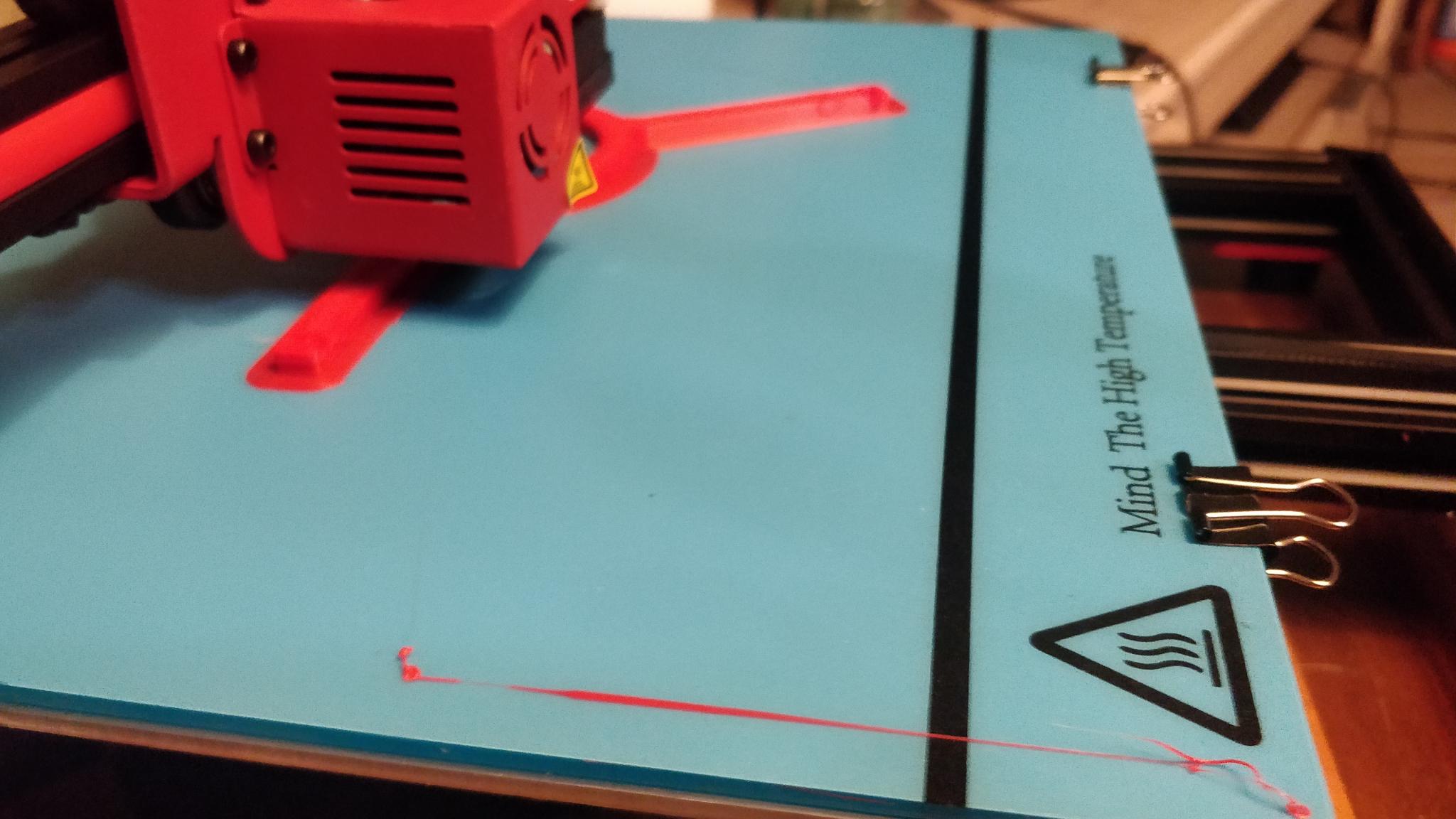

Bonjour tout le monde,
J'ai un problème au début de mes impressions, 1 fois sur 4 ça fonctionne bien mais sinon à chaque débuts d'impressions la buse fait un point dans l'angle en bas à gauche et vient dans l'angle en haut à droite laisser couler du filament au dessus du plateau sans arrêt, elle n'imprime donc rien..
Pour informations j'utilise Cura 3.6.0 avec les paramètres de la CR-10 et j'ai formaté la carte sd pensant que ça venait de là mais non..
moi j'avais des soucis avec mes débuts d'impression avec Cura 3.6.0, après avoir fait le point avant gauche, la buse partait vers le centre pour démarrer la pièce et souvent le 1er filet ne collait pas dès le début, ou alors un petit paquet de filament était transporté par la buse jusqu'au début des filets, et se déposait qque part dans le 1er, et était ensuite repris par la buse au tour suivant, et ça pouvait décoller et partir en vrille...
Ensuite j'avais un pb, plutot vers l'angle avant droit, face au plateau, problème de levelling mal réglé sur cet angle, après reréglage ça allait mieux.
Mais ce qui a vraiment beaucoup amélioré les démarrages c'est en passant à Simplify3D car il fait le point avant gauche, idem cura, puis il glisse le long de l'axe Y en laissant couler, ça essuie la buse, vers le milieu Y il refait un point long, et se déplace en X vers le démarrage de la pièce, et là la buse est super propre et tout démarre nickel !
Si on sait reproduire ce type de mouvement sous Cura je pense que ça pourrait aider énormément...
Je peux filmer ça lors du prochain démarrage.
Je pense aussi que cela vient de cura mais ce que je trouve bizarre c'est là actuellement elle imprime mais des fois ça merde...
Si ça vient de cura, est ce que quelqu'un peut me guider ?

voilà sur cette photo on voit bien ce qu'il a fait avant de démarrer, point sur le coin, extrusion, fil en mouvement Y, puis point fixe au moins 20s et move sur X vers le début de traçage.
Après c'est sûr que je ne sais pas du tout si ça résoudrait tes soucis.... c'est juste que pour moi ça a été hyper efficace
Modifié (le) par bemo47
Bah en fait c'est surtout que ça n'imprime pas du tout, la buse passe juste d'un angle à l'angle opposé et fait juste coulé du filament
non d'un angle, elle longe le coté Y, en faisant couler, mais avec un rythme qui nettoie la buse, avant avec Cura, ça partait de l'angle direct vers le centre ou elle va imprimer en emmenant du filament avec elle.

J'ai modifié mon start gcode sous cura pour faire ça (du coup je le savais pas, mais ça à l'air de faire la même chose que sous S3D ^^)
Je vous post mon start gcode dès que je rentre ce soir 😉
