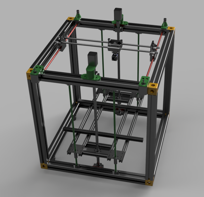

requiem30330 Posté(e) Décembre 9, 2018 Posté(e) Décembre 9, 2018 Bonjour à tous Cela fait un petit mois que je planche sur une cubique qui au final devrait avoir un volume d'impression dans les 450x450x500 Alors, autant vous dire d'avance que je ne suis pas un pro. A vrai dire, j'ai vu une cubique en regardant sur le net et la mes yeux ont brillé et dans mon esprit c’était "non di diou je veux ça moi aussi" j'ai pu récupérer des profilés au boulot. 12 morceaux de 600 en 45x45 avec les cubes pour l'assemblage et quelques équerres idem pour les barres de guidage linéaire en 10x600 Au niveau de l'ascenseur j'ai 2 vis à billes de 16x700. Ca vous paraîtra surement extrême mais je me suis dis que j'aurais très probablement plus de chance de recevoir des vis droites.....oui bon OK j'avoue que je me suis surtout dis "ça va faire plus fun". C'est ce modèle . Vu le prix, j'avoue tout de meme avoir eu un doute sur la qualité mais au final elles sont au top. Aucun jeu et les écrous tournent parfaitement sans gratter. Y a juste à retirer les quelques limailles qui restent A savoir que la sur la vue 3D (elle n'est pas complète car j'ai pas fini la modélisation), il manque entre autre le plateau central de l'ascenseur. Je me tâte à faire un système qui puisse supporter des beds de 200x200 ou du 400x400. Pourquoi ? simplement pour que ça consomme moins si j'ai des petites impressions. L'idée c'est de mettre en place l'un ou l'autre. Vous en pensez quoi ? Pour la tête je pensais à une E3D V6 En plus de vous présenter mon projet, en fait j'aurais besoin de votre aide pour le choix des moteurs pas à pas. j'avoue que je sèche un peu beaucoup. J'ai une Ramps 1.4 en stock avec les drivers A4998 et sauf erreur, je suis limité à 2A Quand je regarde sur Bangood (pour pas faire de pub), au niveau des divers Nema17, il y a de tout, à tout les prix mais je ne sais pas comment faire mon choix Je me dis que je devrais prendre des moteurs ayant un bon couple de maintient pour les deux qui vont devoir assurer les déplacements de la tête car il va y avoir à gérer l'inertie. Un genre comme ça en fait Niveau ascenseur je pense que la puissance devrait plutôt se définir par rapport au poids à bouger car je ne pense pas qu'il y aura d'inertie. Un modèle dans ce style Vous en pensez quoi de mes choix ? Apres voir vu cette page, je pense que je ne dois pas être trop mauvais Si vous avez des avis ou suggestions sur mon projet, n’hésitez pas
lion02 Posté(e) Décembre 9, 2018 Posté(e) Décembre 9, 2018 (modifié) Bonsoir, Tres beau projet, bien ton profilé en 45x45 tu auras moins de vibration, a suivre lion02 Modifié (le) Décembre 9, 2018 par lion02

lulux Posté(e) Décembre 11, 2018 Posté(e) Décembre 11, 2018 Salut ! Très beau projet en perspective Profilé 45x45, VAB, bref du lourd ! Pour les moteurs j'ai pris des Nema 17 en 1.7A pas cher chez Bangood, rien à dire niveau performance mais une légère vibration à faible vitesses (mais je suis en profilé de 2020). Je pense que ça sera suffisant pour ta machine. Pour le Z, effectivement c'est la masse de ton plateau qui va définir ton besoin, pas forcement besoin de vitesse mais faut un bon maintient... Surtout avec les VAB, ton plateau va avoir tendance à vouloir descendre tout seul. Après je n'ai jamais réaliser de grosse machine donc je ne peux pas trop t'aider la dessus. Par contre, pour la tête, la E3D et une valeur sure ! ( j'ai un clone full métal de chez Bangood et RAS après un an d'utilisation)

requiem30330 Posté(e) Décembre 11, 2018 Auteur Posté(e) Décembre 11, 2018 il y a 5 minutes, lulux a dit : Avec une E3D originale t'es sur de pas avoir de mauvaise surprise Pour ton support de bed , pourquoi tu ne fais pas une structure en profilé 2020 un peu comme l'hypercube Evolution ? Oui je pense que je vais finalement faire ca. Ce sera moins cher Je vais redessiner mais plaques des paliers à douilles et écrous de vis à billes pour les simplifier Ça coûtera moins cher au laser. Le reste sera en profilé

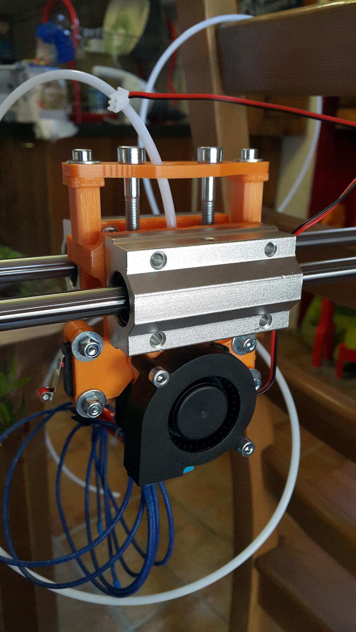

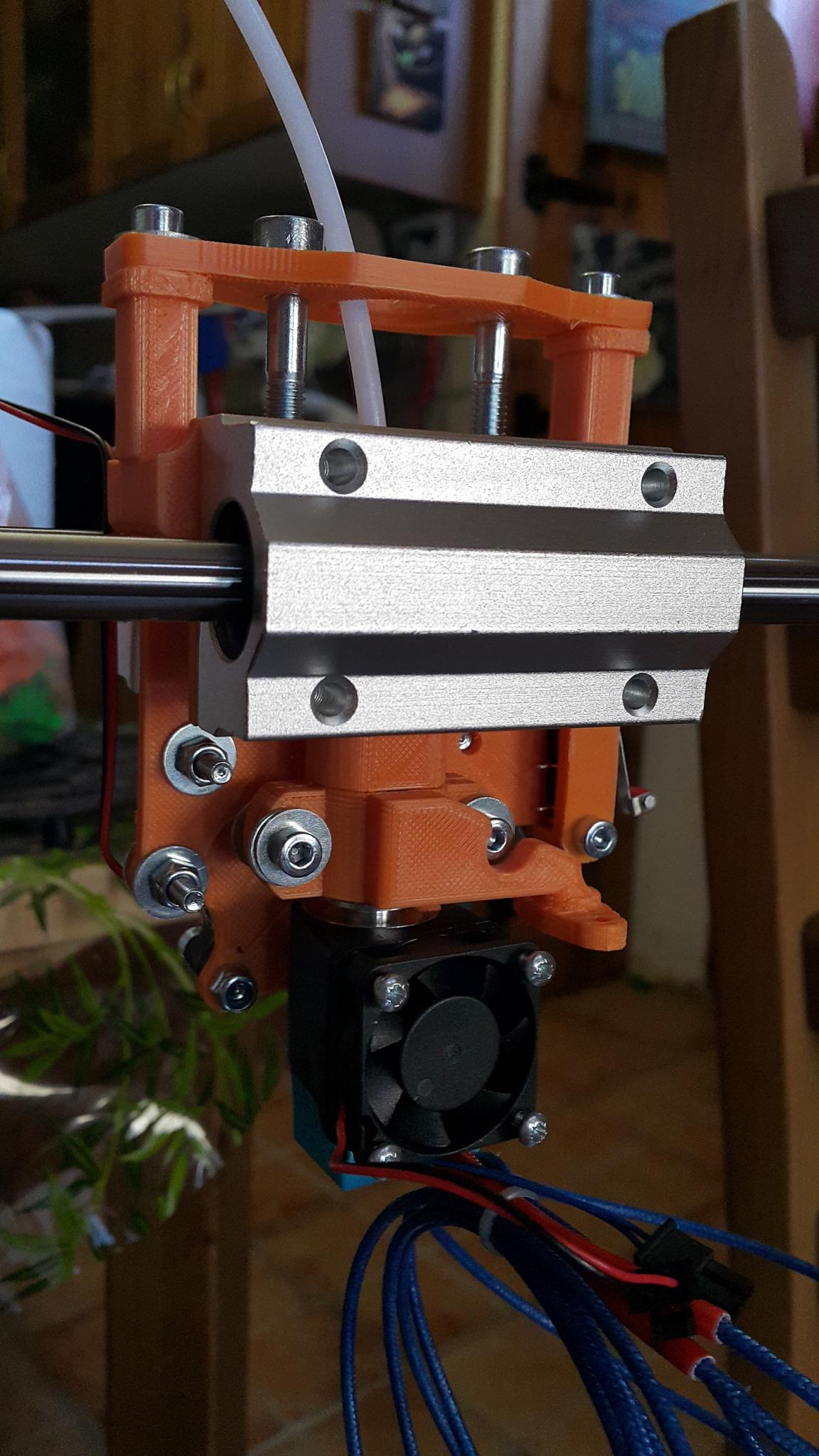

requiem30330 Posté(e) Janvier 1, 2019 Auteur Posté(e) Janvier 1, 2019 Bonjour et bonne année à toutes et à tous Ces derniers jours j'ai imprimé les premières pièces de l'imprimante. Essentiellement pour la tête d'impression Voila en photo le prémontage. j'ai quelques pièces à reprendre car j'ai mis trop de jeu dans le collier de fixation de la tête ci bien qu'elle tourne un peu sur elle même puis d'autres pièces dont la qualité n'est pas bonne à mon gout. J'ai galéré et j'ai du parfois m'y reprendre 4 ou 5 fois pour une même pièce
