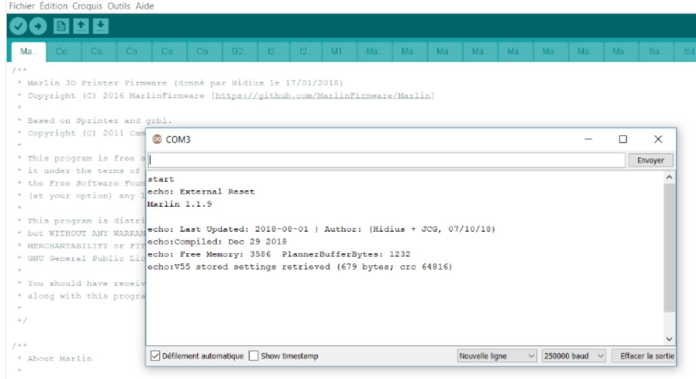

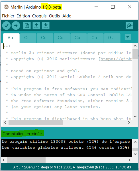

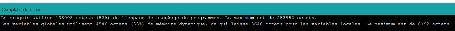

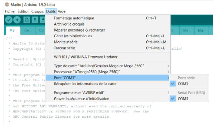

Jean-Claude Garnier Posté(e) Décembre 31, 2018 Partager Posté(e) Décembre 31, 2018 Moi ça compile bien avec la version Arduino 1.8.8 mais AUSSI avec la 1.9.0 beta comme tu peux le voir ci-dessous : Caisse t'as pu oublier, b.....del ? Tu as bien choisi le bon porc de communication ? Et quand tu fais "outils", "moniteur série", esque tu as un truc comme ça ? Lien vers le commentaire Partager sur d’autres sites More sharing options...

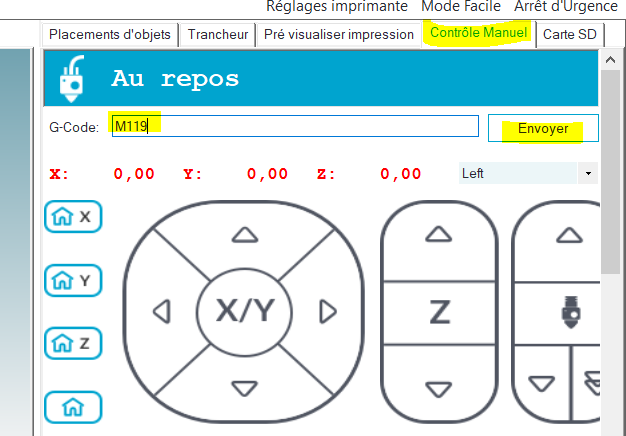

Jean-Claude Garnier Posté(e) Janvier 1, 2019 Partager Posté(e) Janvier 1, 2019 (modifié) Tu as un truc assez simple pour vérifier si tes endstops marchent comme y faut Dans Repetier (ou Pronterface) tu tapes la commande "M119" Elle te dira si les switches marchent ou pas Comme ça : Tu essayes une fois comme ça, et une fois en le tenant appuyé Ils doivent être "Open" Modifié (le) Janvier 1, 2019 par Jean-Claude Garnier Lien vers le commentaire Partager sur d’autres sites More sharing options...
Eparvi74 Posté(e) Janvier 1, 2019 Auteur Partager Posté(e) Janvier 1, 2019 Merci @Jean-Claude Garnier Bon tu as vu, les x vont dans le bon sens !!! Mais le petit fils il avait du faire une autre manip dans le firmware pour régler ses x j'imagine. Je vais lui demander. M119 me donne : 15:12:39.522: x_min: open 15:12:39.522: y_min: open 15:12:39.522: z_min: open et si je pousse à la main (et je relâche de suite) sur le endstop des x j'ai 15:13:27.942: x_min: TRIGGERED 15:13:27.942: y_min: open 15:13:27.957: z_min: open Mais il reste déclenché si je refais un M119, il devrait revenir en open tout seul ou pas ? (Moi ce que j'en dis c'est plus facile de faire du ménage...) Lien vers le commentaire Partager sur d’autres sites More sharing options...
