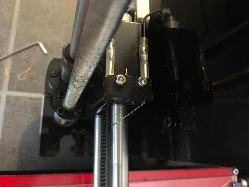

rmlc460 Posté(e) Janvier 1, 2019 Posté(e) Janvier 1, 2019 Ah, je suis pas d'accord: le ménage, c'est pénible, alors que l'électricité, c'est passionnant. Par principe, un switch qui ne cliquette pas comme les autres, ou que dans un sens, faut le changer. Parce que du coup, son fonctionnement peut aussi être aléatoire. Et c'est pas ce que ça coute.
Eparvi74 Posté(e) Janvier 1, 2019 Auteur Posté(e) Janvier 1, 2019 Bon merci @rmlc460 et @Jean-Claude Garnierpour l'info sur les switchs, je commande... J'en mais rassurez-moi je vais pas souder ?!? on dirait qu'il suffit de les visser les bazards...
Eparvi74 Posté(e) Janvier 1, 2019 Auteur Posté(e) Janvier 1, 2019 Puisque vous êtes là... je fais quoi maintenant avec mon firmware ? j'attend les switchs ou je peux avancer ? J'en suis à Firmware Marlin_GT2560-PI3_Pro_C de base bien propre avec INVERT_X_DIR en true.
Jean-Claude Garnier Posté(e) Janvier 1, 2019 Posté(e) Janvier 1, 2019 (modifié) Pour le firmouère, change rien, ça va aller. Ba tu peux imprimer, si tu veux. Faut juste que tu "aides" le switch à switcher au moment du Home T'as du bol, c'est QUE çui du X Si que ç'aurait été çui du Z c'aurait été pluchiant. Sinon, bien sûr, faudra souder hein.... Le papa du p'tit, y sait pas faire ? Modifié (le) Janvier 1, 2019 par Jean-Claude Garnier
rmlc460 Posté(e) Janvier 1, 2019 Posté(e) Janvier 1, 2019 Le FW, c'est pas mon rayon ! Et pour les switches, peut-être en existe-t-il des tous montés, faut voir. Une petite photo nous permettrait de mieux t'aider.
Jean-Claude Garnier Posté(e) Janvier 1, 2019 Posté(e) Janvier 1, 2019 il y a 19 minutes, rmlc460 a dit : .. /.. pour les switches, peut-être en existe-t-il des tous montés Tôtafé, cher zami, j'en ai acheté pour ma future Delta "bouts d'ficelle et tringles à rideaux" que je vais commencer bientôt. >>> c'est ça <<<< Le problème, c'est QUAND ils vont arriver..... Les miens ont dû venir à pied (par la Chine) Au pire du pire, je peux t'en envoyer un, @Eparvi74 j'en ai besoin que de 3
rmlc460 Posté(e) Janvier 1, 2019 Posté(e) Janvier 1, 2019 Haha, ceux-là, c'est de la triche, ils sont juste branchés, même pas soudés ! Pas marrant...
Jean-Claude Garnier Posté(e) Janvier 1, 2019 Posté(e) Janvier 1, 2019 C'est vrai, mais prêts à bondir !

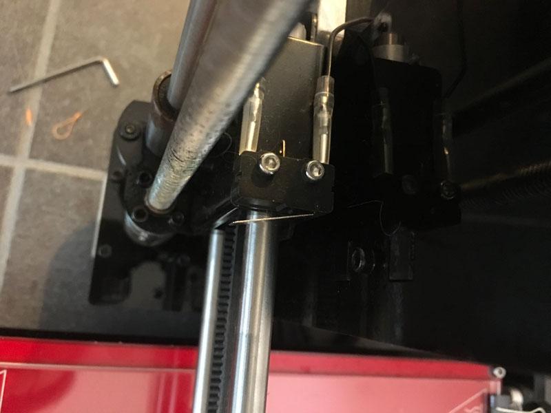

Eparvi74 Posté(e) Janvier 1, 2019 Auteur Posté(e) Janvier 1, 2019 Voici mon switch "mort", dans ses deux positions... Si je commande sur ton lien @Jean-Claude Garnier c'est bon ? J'en aurai de trop mais pas grave.
Jean-Claude Garnier Posté(e) Janvier 1, 2019 Posté(e) Janvier 1, 2019 Je le répète, je peux t'en envoyer un. C'est exactement les mêmes. Tu me le rendras quand tu auras reçu les tiens. Mais quand-même. Pour que ce truc-là soit mort, faut en faire. Moi je le démonterais, je lui enverrais une goutte d'huile (ou de vinaigre) * autour du bouton, je l'actionnerais plusieurs fois jusqu'à qu'il clic-clic-clique et je le remonterais * ça c'est pour le côté Mamy

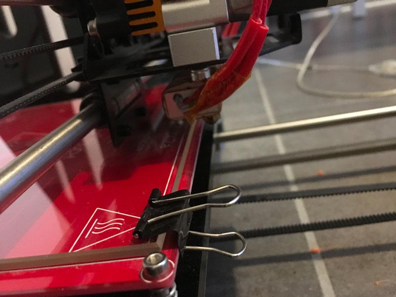

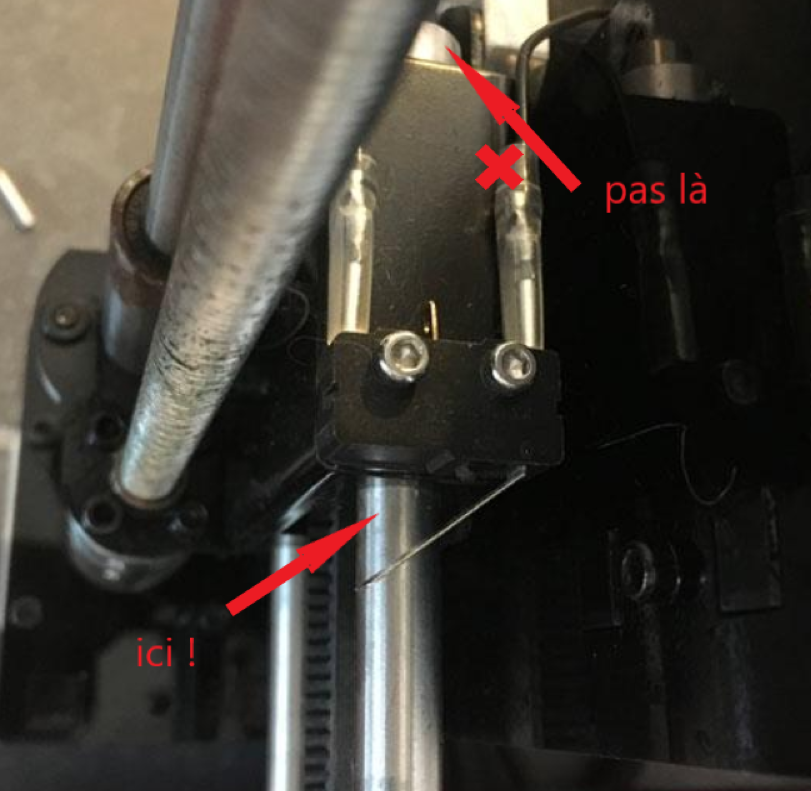

Eparvi74 Posté(e) Janvier 1, 2019 Auteur Posté(e) Janvier 1, 2019 Bon, je m'attaque aux home(s). Le Home de Z à l'air de fonctionner, il va vite, mais le post it passe juste une fois qu'il s'est arrêté. Le Home de Y fait que la buse est à 1 cm environ hors du lit. Je fais quoi ? Merci de votre aide.
rmlc460 Posté(e) Janvier 1, 2019 Posté(e) Janvier 1, 2019 La logique mécanique, c'est de modifier la position du fin de course en conséquence. Sinon, tu as plus de course que la taille de ton plateau.

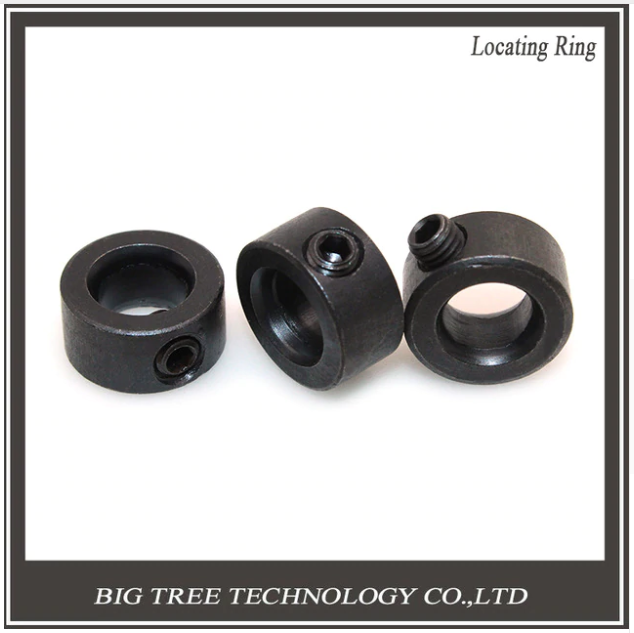

Jean-Claude Garnier Posté(e) Janvier 1, 2019 Posté(e) Janvier 1, 2019 (modifié) Je profite de cette photo pour t'expliquer un truc que j'avais déjà vu : Les bagues d'espacement qui immobilisent le tiges lisses ne sont pas là où elles devraient Il s'agit de ces trucs-là : Il faut les mettre côté intérieur au bâti : Si on les met à l'intérieur, ils empêchent les montants de se rapprocher l'un de l'autre quand on tend la courroie. Le manuel dit le contraire, mais c'est une connerie mécanique Pour le fin de course du Y, y'a pas trop le choix, vu là où il est fixé Au pire tu t'en fous. Au mieux tu peux tordre PRUDEMMENT la papatte en inox qui actionne le 'tit bouton du switch Y de façon à ce qu'il déclenche avant. Ça risque rien Ou imprimer une cale de 10mm et la coller là où y faut pour que ça déclenche avant Modifié (le) Janvier 1, 2019 par Jean-Claude Garnier
Eparvi74 Posté(e) Janvier 1, 2019 Auteur Posté(e) Janvier 1, 2019 Merci @rmlc460 mais je sais pas faire, donc je sais que j'éviterai les bords ! ça doit pas gêner... Et @Jean-Claude Garnier oulà ça devient compliqué, faudrait pas que je lâche l'affaire. Je note et on fera ça plus tard... J'ai fait le Home de X même problème la buse est à 1 cm hors du lit. Bon est-ce que je peux revenir à mes moutons, à savoir que je voudrais extruuuuuudddddeeeer ?

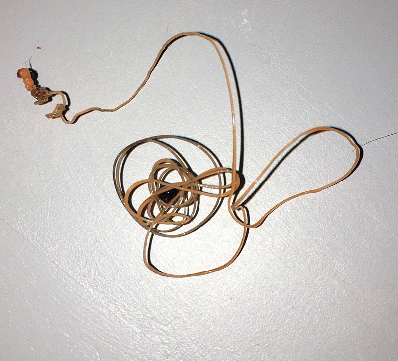

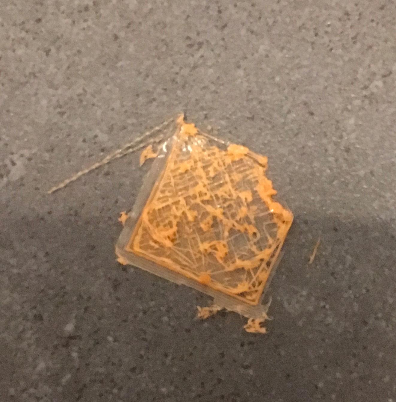

Eparvi74 Posté(e) Janvier 1, 2019 Auteur Posté(e) Janvier 1, 2019 (modifié) J'en peux plus, ça crache presque rien... Le moteur de l'extrudeur semble ne pas tourner. J'ai mis une marque, ça bouge pas. J'ai pris un cube en stl passé par Cura, mis sur la carte SD le g-Code. Poussé le fil pour l'aider. encore moins bien qu'hier après 3 heures de four à 50° le soir du réveillon. Je n'aime pas abandonner mais là il va me falloir quelques encouragements pour poursuivre et des pistes... Je démonte l'extrudeur qui doit être bouché ? ça devrait sortir comment ? Est-ce qu'il y a une vidéo quelque part qui montre le truc ? Modifié (le) Janvier 1, 2019 par Eparvi74 Ajouté une photo
Jean-Claude Garnier Posté(e) Janvier 1, 2019 Posté(e) Janvier 1, 2019 (modifié) Si j'osais je te dirais bien un truc : Intervertis sur la carte les prises des deux extrudeurs, mets le filament dans celui de droite et reviens dire QUOI Une question : as-tu essayé sous Répétier / Pronterface de : - mettre la chauffe en route - extruder 10mm ou davantage Modifié (le) Janvier 1, 2019 par Jean-Claude Garnier
legired Posté(e) Janvier 1, 2019 Posté(e) Janvier 1, 2019 peut être que le stepper n'es pas correctement régler ? du coups le moteur n'a pas assez de couple pour pousser le filament ??
Jean-Claude Garnier Posté(e) Janvier 1, 2019 Posté(e) Janvier 1, 2019 Quand j'ai reçu la mienne, les steppers poussaient bien. Et autant elle a pu facilement se mettre à Marlin, autant je sais pas si on peut l'embarquer dans un réglage avec multimètre et risques de cramer le bazar...
legired Posté(e) Janvier 1, 2019 Posté(e) Janvier 1, 2019 J'me doute, après si ça marche pas faudra bien finir par passer cette case la ^^' j'exclus aucune possibilité
rmlc460 Posté(e) Janvier 1, 2019 Posté(e) Janvier 1, 2019 (modifié) LA LOGIQUE, TOUJOURS LA LOGIQUE ! Et avant de changer quoique ce soit, la première chose à contrôler est de voir si le moteur fait ce qu'on lui demande: Donc, tu dévisses le connecteur en sortie de l'extrudeur, sans enlever le tube (pas besoin). Tu pousses le fil jusqu'au ras du truc en sortie, et avec les menus, tu demandes au moteur de sortir 50mm de fil, comme ça, dans le vide, et tu regardes si c'est bien ce qu'il fait. Si c'est pas bon, alors faut s'occuper du moteur. Si c'est bon, tu recommences, mais cette fois en remettant le connecteur et le tube côté extrudeur, et en dévissant le connecteur côté tête. Et pareil, tu mesures ce qui sort. 50mm, ça doit exactement donner 50mm, pas 1/10ème de plus ou de moins. Au rapport, Moussaillon. Modifié (le) Janvier 1, 2019 par rmlc460
Jean-Claude Garnier Posté(e) Janvier 1, 2019 Posté(e) Janvier 1, 2019 (modifié) Attention @rmlc460 cette machine n'est pas en Bowden mais en direct. Ce que tu dis va la perdre ! Je suggérais, déjà : - de vérifier si le connecteur E0 et E1 n'étaient pas intervertis - d'utiliser E1 pour voir s'il marche mieux Modifié (le) Janvier 1, 2019 par Jean-Claude Garnier
Eparvi74 Posté(e) Janvier 1, 2019 Auteur Posté(e) Janvier 1, 2019 Rapidement, puis je reviens plus tard : oui j'ai essayé de lui faire extruder à la demande, il faut du 40 mm/s mini et 215° et envoyer un clic à 50 mm alors là il se bouge un peu ça fait un espèce de fil. On voit bien le moteur tourner, j'ai fait une marque. (Le noir c'est parce que j'avais changé de bobine, la orange allait mieux.)
Jean-Claude Garnier Posté(e) Janvier 1, 2019 Posté(e) Janvier 1, 2019 (modifié) Ok Apparemment c'est les steps par tour qui déconnent Ce que tu fais : - une marque sur le filament à 105mm de l'entrée sur le connecteur - tu extrudes 100mm - tu mesures de combien le fil a avancé Modifié (le) Janvier 1, 2019 par Jean-Claude Garnier
