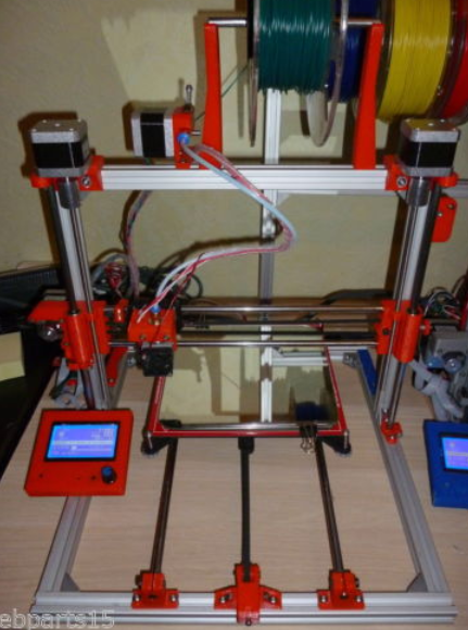

Misterblue Posté(e) Février 4, 2016 Posté(e) Février 4, 2016 (modifié) Moi qui me lance aussi dans l’impression 3D et n'ai pas de crainte à monter un kit, j'aurai bien pris celle-ci Type Prusa en section carré alu de 20x20mm . Finalement j'ai trouvé un gars qui vend pour un peu moins de 400€ un kit, là aussi en section carré alu 20x20 tout montage avec équerres alu, type Prusa avec moteur nema17, Mega2560+ramp 1.4+écran 12864 et avec double extrudeur bowden (un seul sur la photo) plateau MK2 sans auto-nivellement, avec capacité d'impression 20x20x19cm (en dessous je trouve trop petit). Un peu plus tard, je monterai un capteur capacitif pour l'auto-nivellement et remplacerai les tiges trapézoïdales par des 8mm. Le kit devrait arriver la semaine prochaine. J'ai pris le parti du kit, parce que je trouve les plug and play entre 400 et 1000€ assez chère pour la techno proposé et la taille réduite d'impression ;-) Modifié (le) Février 4, 2016 par Misterblue 1

J-Max.fr Posté(e) Février 4, 2016 Posté(e) Février 4, 2016 Re, @Misterblue, attends, @filament-abs.fr a dit qu'il y avait mieux, mais il n'a pas dit quoi. Il a sans doute de nombreux exemples. Pour ton imprimante, à mon sens les vis trap sont meilleures que de la tige M8. L'auto bed leveling est un gadget pas très utile. Mieux vaut travailler sur ta structure pour qu'elle soit d'équerre et sans faille, puis régler ton bed une fois pour toutes. Tu gagneras quelques minutes à chaque print. ++JM

Misterblue Posté(e) Février 5, 2016 Posté(e) Février 5, 2016 Il y a 8 heures, J-Max.fr a dit : Re, @Misterblue,.... Pour ton imprimante, à mon sens les vis trap sont meilleures que de la tige M8. L'auto bed leveling est un gadget pas très utile. Mieux vaut travailler sur ta structure pour qu'elle soit d'équerre et sans faille, puis régler ton bed une fois pour toutes. Tu gagneras quelques minutes à chaque print. ++JM En fait j'ai l'intention de remplacer les vis trap de 5 par des trap de 8 ;-) pas par des M8 Avec tout les messages que j'ai lu sur l'auto-levelling et ton commentaire, je vais surement laisser tomber cette option. @ Tazman69, elle a l'air bien sympa cette printeuse avec en plus le caisson plexi ;-) Dans mes recherches j'avais laissé tomber le côté acier ou bois parce qu'elle sera logé dans mon garage (changement de temp, et d'hygrométrie). Je lui ferai une "cloche" en alu/plexi avec filtration de l'air pour que tout soit clean.
