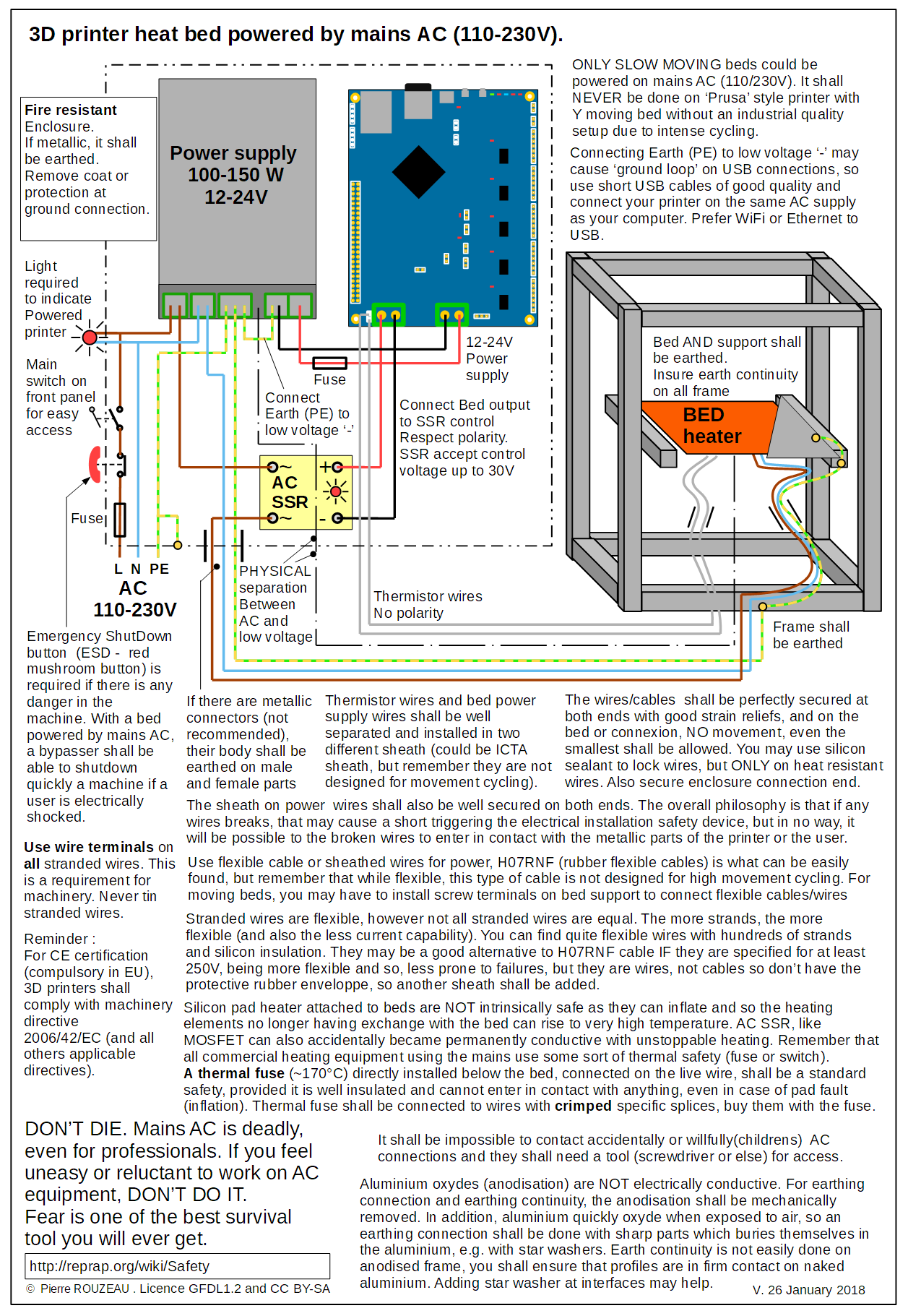

optik8 Posté(e) Janvier 12, 2019 Auteur Partager Posté(e) Janvier 12, 2019 il y a 2 minutes, Janpolanton a dit : Alors là, pour être balèze, elle va l'être puisqu'il s'agit du secteur EDF lol chui con ! .... Bon de toute manière faut que je vois les finances un peu quand même.... Un bed 220 , auriez vous une référence qui fonctionne bien ? et une autre alim imprimante celle de bosco a l'air bien Lien vers le commentaire Partager sur d’autres sites More sharing options...
rmlc460 Posté(e) Janvier 13, 2019 Partager Posté(e) Janvier 13, 2019 (modifié) Mon alim 15A sans ventilo - SSR - Lit chauffant - Isolant - Chauffe en 35" pour 60°, plus aucun bruit. Budget (hors câbles et cosses): 39.95€. Après, on trouve désormais des lits percés qui font 300*300, mais celui que j'ai est parfait, collé sous le plateau, c'est l'alu et la vitre qui équilibrent la chaleur partout. Je me suis servi d'une des vis pour raccorder la terre à la structure (ou plutôt l'inverse ! ). Modifié (le) Janvier 13, 2019 par rmlc460 Lien vers le commentaire Partager sur d’autres sites More sharing options...

optik8 Posté(e) Janvier 13, 2019 Auteur Partager Posté(e) Janvier 13, 2019 Il y a 7 heures, rmlc460 a dit : tu peux faire mon encadrement de lit ca c'est deja dans la liste des choses a faire j'en ai marre de ces pinces Il y a 7 heures, rmlc460 a dit : j'ai aussi pondu >>>ça<<<. des que j'arrive a imprimer des choses fines et jolies... Il y a 8 heures, rmlc460 a dit : Mon alim 15A sans ventilo - SSR - Lit chauffant - Isolant - Et y a t'il des tutos pour assembler et paramétrer tout ça ? A quoi sert le SSR ? Et ton bed pourquoi ne pas avoir pris 300x300 plutot que 300x200 ? Lien vers le commentaire Partager sur d’autres sites More sharing options...
fran6p Posté(e) Janvier 13, 2019 Partager Posté(e) Janvier 13, 2019 Je ne suis pas spécialiste de l'électrique ni de l'électronique, juste un amateur . En prenant une alimentation comme celle que @Bosco2509 t'indique (une 12V 360W donc ampérage de 30A (ou plutôt 29A donc 350W)) de la marque Meanwell tu t'assures d'une alimentation de qualité (j'ai remplacé mon alimentation d'origine (plutôt bonne d'ailleurs) par une Meanwell et je ne le regrette pas (pour ma Zatsit qui arrivera bientôt ce sera aussi une Meanwell mais 24V/350W)). Le seul inconvénient de ces alimentations est que si tu souhaites alimenter un Raspberry qui fonctionne en 5V tu devras passer par des modules abaisseur / convertisseur de tension 12V -> 5V (ça coûte pas cher et c'est bien pratique). Par exemple des réglables comme ceux-ci ou des "tous prêts" comme ceux-là. Tu pourrais alimenter ta CR10 via une alimentation de PC avec l'avantage d'avoir des rails 12V, 5V et 3,3V. L'inconvénient est qu'il faut que tu câbles tous les 12V, 5V, GND ensemble (pas tous ensemble mais chaque rail hein ) et sa taille en format ATX (impossible à faire entrer dans le boitier électr{ique|onique} de la CR10. L'avantage d'une alimentation de PC est que l'on peut commander son extinction. 1 Lien vers le commentaire Partager sur d’autres sites More sharing options...
optik8 Posté(e) Janvier 13, 2019 Auteur Partager Posté(e) Janvier 13, 2019 Donc ce sera une alim Meanwell,des abaisseurs un bed en 220 Pour l'extinction je passera par un sonoff Je vous remercie tout pour tout ces conseils malgres que je ne comprenne pas tout du premier coup !!! Lien vers le commentaire Partager sur d’autres sites More sharing options...
Janpolanton Posté(e) Janvier 13, 2019 Partager Posté(e) Janvier 13, 2019 Avec ton bed en 230V, il te faudra un SSR (Solid State Relay) type SSR-25DA ou SSR-40DA 1 Lien vers le commentaire Partager sur d’autres sites More sharing options...
optik8 Posté(e) Janvier 13, 2019 Auteur Partager Posté(e) Janvier 13, 2019 il y a 36 minutes, Janpolanton a dit : Avec ton bed en 230V, il te faudra un SSR (Solid State Relay) type SSR-25DA ou SSR-40DA Et donc ce SSR sert a quoi ? Lien vers le commentaire Partager sur d’autres sites More sharing options...
Janpolanton Posté(e) Janvier 13, 2019 Partager Posté(e) Janvier 13, 2019 Sans ce relais, tu comptes commander le chauffage de ton bed en 230V de quelle façon? PS: si tu n'y connais rien, abandonne l'idée, on ne rigole plus avec la tension secteur et donc, je n'en dirai pas plus, désolé. 1 Lien vers le commentaire Partager sur d’autres sites More sharing options...
optik8 Posté(e) Janvier 13, 2019 Auteur Partager Posté(e) Janvier 13, 2019 je ne m’inquiète pas de ce coté la je n'y pige effectivement rien et ça se vois je sais étamer deux fils c a peu prés tout, pour l'assemblage montage mon pote le fera lui c'est son boulot je prépare donc le terrain et doit tout de même lui expliquer ce que je veux et bien sur le comprendre. Donc je change des ampoules au plafond, je fais un va et viens ou je branche un sonoff avec tout plein de fils mais ça s’arrête la par contre la suite de la discutions m’intéresse grandement si tu le veux bien et si tu as le temps car je dois comprendre et lui filer des schémas si je veux que ce soit bien fonctionnel. Donc ce relais discute avec la mobo de la CR10S pour indiquer a combien et temps de chauffe....évidement ! Je vais essayer de trouver un tuto/schéma de branchement la dessus. Merci Lien vers le commentaire Partager sur d’autres sites More sharing options...
Titi78 Posté(e) Janvier 13, 2019 Partager Posté(e) Janvier 13, 2019 Juste pour info et par sécurité : vérifier bien que le relais coupe la phase plutôt que le neutre et penser à mettre la machine à la terre 2 1 Lien vers le commentaire Partager sur d’autres sites More sharing options...
optik8 Posté(e) Janvier 13, 2019 Auteur Partager Posté(e) Janvier 13, 2019 (modifié) Je pense que ceci devrait faire l'affaire et donc qu'un SSR-25DA irai bien http://doc.3dmodularsystems.com/upgrade-plateau-chauffant-silicone-600w-220v-imprimante-3d-creality-cr-10-e10/ Modifié (le) Janvier 13, 2019 par optik8 Lien vers le commentaire Partager sur d’autres sites More sharing options...
fran6p Posté(e) Janvier 13, 2019 Partager Posté(e) Janvier 13, 2019 (modifié) SSR = Solid State Relay (c'est un relais sans parties mécaniques). Comme l'a dit @Janpolanton : on travaille avec un lit en 220V avec des tensions mortelles donc on ne transige pas avec la sécurité et nous ne serons en aucun cas tenus pour responsables. On vérifie tout le câblage, on s'assure que le châssis et le plateau aluminium sont correctement mis à la terre (il faudra gratter l'aluminium car il a une couche d'oxydation). Le SSR lui-même devra être correctement protégé par un boitier empêchant de mettre ses doigts là où il ne faut pas (d'autant plus que comme la dit @Titi78 c'est la phase qui arrive sur celui-ci). Un schéma avec explications : Je cite la partie en bas à gauche de ce document: "NE MOURREZ PAS. Le courant alternatif (chez nous : 230V) est mortel, même pour des professionnels. Si vous vous sentez mal à l'aise ou réticent à travailler sur des équipements sous tension, NE LE FAITES PAS. La peur est le meilleur outil de survie à notre disposition." Modifié (le) Janvier 13, 2019 par fran6p orthographe 2 Lien vers le commentaire Partager sur d’autres sites More sharing options...
