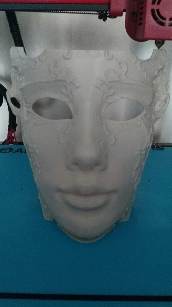

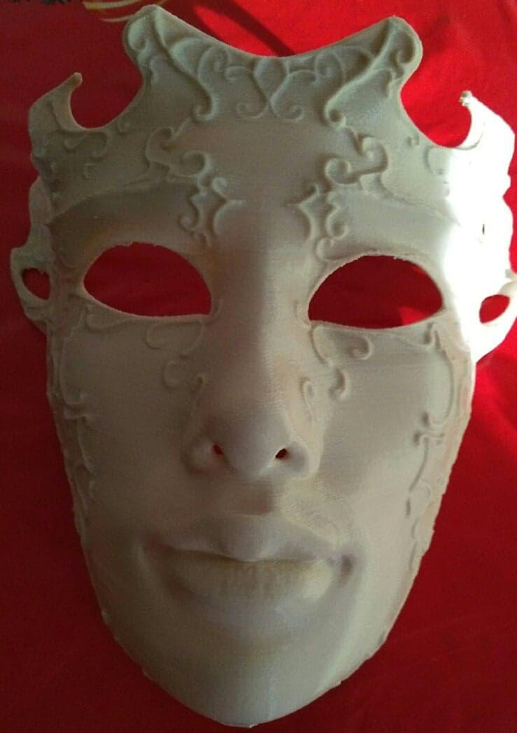

venoxis Posté(e) Janvier 19, 2019 Partager Posté(e) Janvier 19, 2019 Bonjour, alors voila j'ai enfin tout réglé voila une des réalisations faite cette nuit, une en cour de réalisation et une terminé Filament : PLA Ivoire / Cromatik by Dagoma Slicer : Cura 15.04.3 Hauteur de Couche : 0,2mm, Densité de remplissage : 20%, Température d'impression (buse) : 210°C, Température du plateau : 60°C Vitesse d'impression : 50mm/s Temps d'impression : 13h36 Refroidissement : Oui / Ventilateur à 100%, Supports : Oui Adhérence du plateau : Radeau Modes Spéciaux : Non 1 Lien vers le commentaire Partager sur d’autres sites More sharing options...
CacaoTor Posté(e) Janvier 19, 2019 Auteur Partager Posté(e) Janvier 19, 2019 C'est vraiment propre, et en 0,2mm en plus. Je devine que tu as un montage d'origine ? Lien vers le commentaire Partager sur d’autres sites More sharing options...
venoxis Posté(e) Janvier 19, 2019 Partager Posté(e) Janvier 19, 2019 (modifié) Oui Merci, a part que j'ai du tout revissé correctement et mis a niveau, tout est d'origine pour le moment. Modifié (le) Janvier 19, 2019 par venoxis Lien vers le commentaire Partager sur d’autres sites More sharing options...

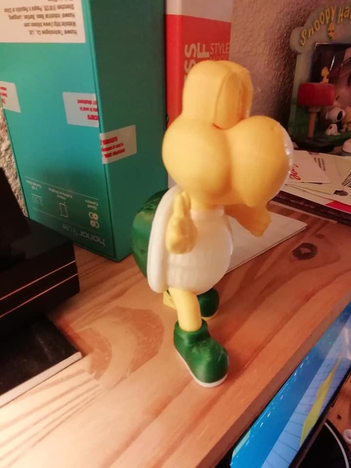

Free66 Posté(e) Janvier 20, 2019 Partager Posté(e) Janvier 20, 2019 Filament : PLA ICE pour le jaune et blanc PLA BQ pour le vert et translucide Slicer : MatterControl 2.0 Hauteur de Couche : 0,2mm, Densité de remplissage : 40%, Température d'impression (buse) : 195°C pour le ICE, 200°C pour le BQ Température du plateau : 55°C Vitesse d'impression : 50mm/s Temps d'impression : Long Refroidissement : Oui / Ventilateur à 100% à partie de la couche 3, Supports : Oui Adhérence du plateau : Radeau Modes Spéciaux : Non Désolé pour la qualité de la photo ! Lien vers le commentaire Partager sur d’autres sites More sharing options...
CacaoTor Posté(e) Janvier 20, 2019 Auteur Partager Posté(e) Janvier 20, 2019 Il y a 4 heures, Free66 a dit : Filament : PLA ICE pour le jaune et blanc PLA BQ pour le vert et translucide Slicer : MatterControl 2.0 Hauteur de Couche : 0,2mm, Densité de remplissage : 40%, Température d'impression (buse) : 195°C pour le ICE, 200°C pour le BQ Température du plateau : 55°C Vitesse d'impression : 50mm/s Temps d'impression : Long Refroidissement : Oui / Ventilateur à 100% à partie de la couche 3, Supports : Oui Adhérence du plateau : Radeau Modes Spéciaux : Non Désolé pour la qualité de la photo ! Joli boulot Du coup ton jaune il rend comment en vrai ? Plutôt "très jaune" "flashi" ? Il va m'en falloir et connais bien la marque. Lien vers le commentaire Partager sur d’autres sites More sharing options...
Free66 Posté(e) Janvier 21, 2019 Partager Posté(e) Janvier 21, 2019 merci oui c'est un très beau jaune, pas 'flashi' du tout, plutôt mate, c'est vrai que la photo ne le mets pas en valeur du tout, j'essaierais de la refaire avec de meilleur condition de lumière dès que j'aurais fini les yeux . Lien vers le commentaire Partager sur d’autres sites More sharing options...

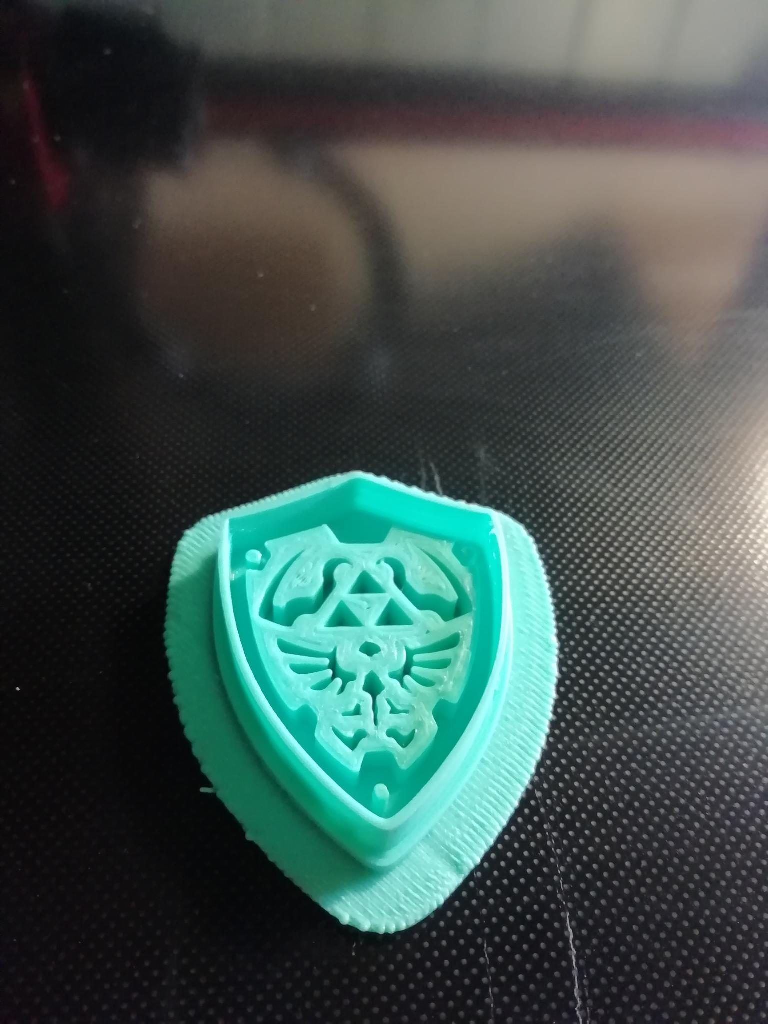

Free66 Posté(e) Janvier 22, 2019 Partager Posté(e) Janvier 22, 2019 Filament : PLA BQ Turquoise Slicer : MatterControl 2.0 Hauteur de Couche : 0,2mm, Densité de remplissage : 40%, Température d'impression (buse) : 205°C pour le BQ Température du plateau : 55°C Vitesse d'impression : 50mm/s Temps d'impression : 40min Refroidissement : Oui / Ventilateur à 100% à partie de la couche 3, Supports : N/A Adhérence du plateau : Radeau Modes Spéciaux : Non Hé oui on parler du succès de nos imprimantes, ma fille souhaite des emporte-pièces pour les sablés ! 1 Lien vers le commentaire Partager sur d’autres sites More sharing options...

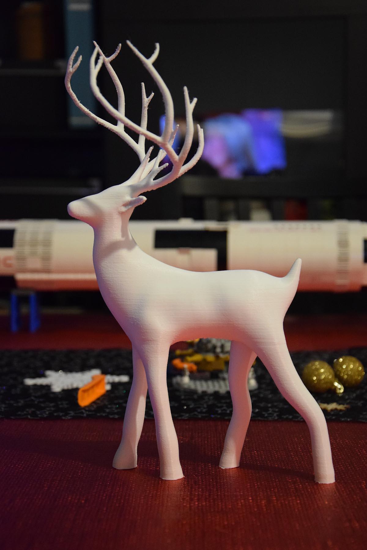

CacaoTor Posté(e) Janvier 23, 2019 Auteur Partager Posté(e) Janvier 23, 2019 (modifié) Filament : PLA 1,75mm IceFilament blanc "WinterShine" Slicer : Cura 4.0.0 (bêta) Hauteur de Couche : 0,1mm, Densité de remplissage : 50%, Température d'impression (buse) : 200°C, Température du plateau : 75°C Vitesse d'impression : 80mm/s Temps d'impression : 41h32 Refroidissement : Oui / Ventilateur à 100%, Supports : Oui Adhérence du plateau : Bordure Modes Spéciaux : Non STL : Thingiverse Remarques : Petit ponçage sur le dessous au niveau de l'attache du support. Un petit peu d'écrasement sur les bois, mais l'impression est particulièrement difficile à ce niveau au rendu vraiment déjà très bon. Gratter un petit peu sur les papates sur les restes de bordure. Modifié (le) Janvier 23, 2019 par CacaoTor 4 Lien vers le commentaire Partager sur d’autres sites More sharing options...

Free66 Posté(e) Janvier 24, 2019 Partager Posté(e) Janvier 24, 2019 c'est super propre ! Lien vers le commentaire Partager sur d’autres sites More sharing options...
Adisma Posté(e) Janvier 24, 2019 Partager Posté(e) Janvier 24, 2019 Joli, quelle taille il fait par curiosité ? Lien vers le commentaire Partager sur d’autres sites More sharing options...
CacaoTor Posté(e) Janvier 24, 2019 Auteur Partager Posté(e) Janvier 24, 2019 Il y a 3 heures, Adisma a dit : Joli, quelle taille il fait par curiosité ? Merci à tous, enfin remerciez la U20 Taille réelle : 175mm de longueur, 107mm de largeur, 282mm de hauteur. C'était aussi l'occaz de tester le nouvel axe Z. Lien vers le commentaire Partager sur d’autres sites More sharing options...

Alex Mans Posté(e) Janvier 24, 2019 Partager Posté(e) Janvier 24, 2019 (modifié) Oui jolie boulot, je vais tenter le même en PTEG transparent pour voir.... ça devrait être du plus bel effet Il y a 15 heures, CacaoTor a dit : Temps d'impression : 41h32 par contre je vais réduire un peu la taille, par ce que 41h32 ...... c'est long Modifié (le) Janvier 24, 2019 par Alex Mans Lien vers le commentaire Partager sur d’autres sites More sharing options...
Adisma Posté(e) Janvier 24, 2019 Partager Posté(e) Janvier 24, 2019 J'avoue que 41h à 80mm/sec... c'est chaud.. mais bon, passe en 0.2mm et tu divises par 2 la durée déjà Lien vers le commentaire Partager sur d’autres sites More sharing options...
Alex Mans Posté(e) Janvier 24, 2019 Partager Posté(e) Janvier 24, 2019 il y a 34 minutes, Adisma a dit : J'avoue que 41h à 80mm/sec... c'est chaud.. mais bon, passe en 0.2mm et tu divises par 2 la durée déjà C'est pas faux Lien vers le commentaire Partager sur d’autres sites More sharing options...
CacaoTor Posté(e) Janvier 24, 2019 Auteur Partager Posté(e) Janvier 24, 2019 Il y a 2 heures, Adisma a dit : J'avoue que 41h à 80mm/sec... c'est chaud.. mais bon, passe en 0.2mm et tu divises par 2 la durée déjà En 0,2mm il risque fortement d'y avoir des problèmes pour l'impression des bois qui est une partie vraiment fine et délicate. L'impression 3D demande beaucoup de patience Lien vers le commentaire Partager sur d’autres sites More sharing options...
Manut2500 Posté(e) Janvier 24, 2019 Partager Posté(e) Janvier 24, 2019 Avec Simplify3D on peut régler des hauteurs de couches différentes suivant la hauteur, et faire le corps en 0.2 et la tête et les bois en 0.1 Remarque sans simplify 3d il y a peut être moyen de faire autrement avec cura. tu fais slicer en 0.1, puis slicer en 0.2 et couper la fin du gcode 0.2 pour la remplacer par la fin du gcode 0.1 Lien vers le commentaire Partager sur d’autres sites More sharing options...

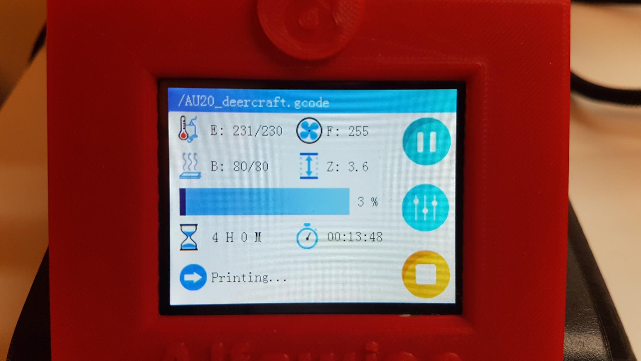

Alex Mans Posté(e) Janvier 24, 2019 Partager Posté(e) Janvier 24, 2019 Bon je viens de lancer la bestiole.... Taille 70%, 0,2, sans support, 10% de remplissage. PETG SUNLU 230/80. On verra bien ce que ça donne, qui ne tente rien, n'a rien Temps de print Cura4, 4h30, donc 6h45 au moins. Lien vers le commentaire Partager sur d’autres sites More sharing options...

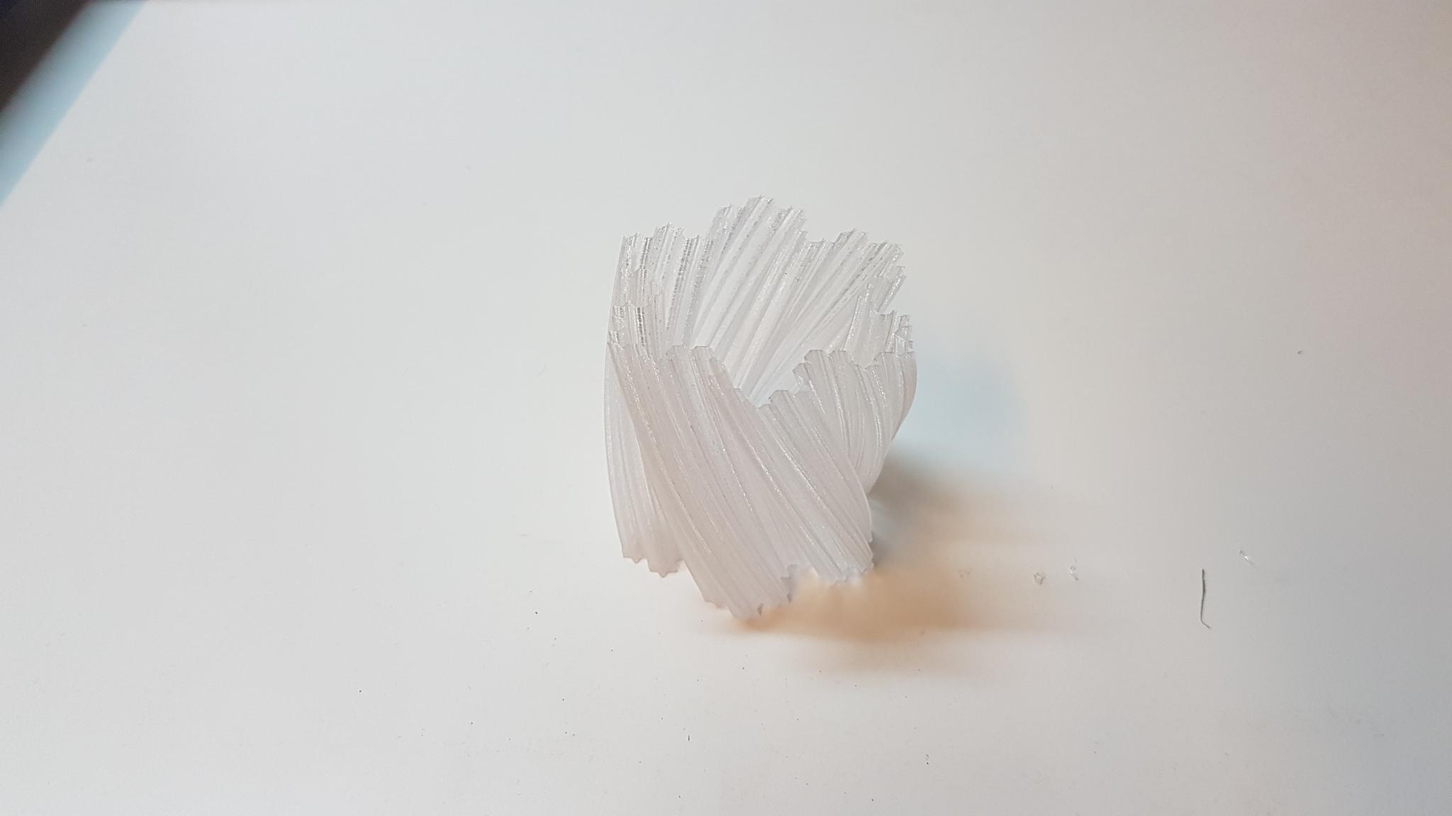

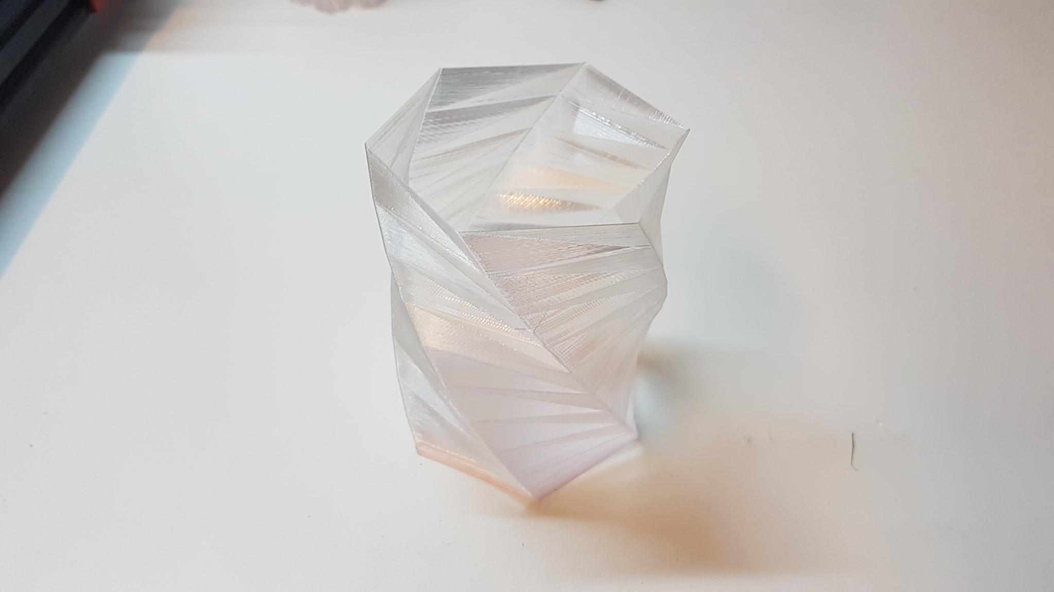

Alex Mans Posté(e) Janvier 24, 2019 Partager Posté(e) Janvier 24, 2019 (modifié) Voici mes œuvres Filament : PETG+ Transparent SUNLU 1,75mm Slicer : Cura 4 Hauteur de Couche : 0,2mm Densité de remplissage : 20%, Température d'impression (buse) : 230°C, Température du plateau : 80°C Vitesse d'impression : 40mm/s Temps d'impression : 2h13, 1h47 Refroidissement : Oui / Ventilateur à 100%, Supports : Non Adhérence du plateau : Jupe Modes Spéciaux : Spiralise STL : Thingiverse Vase , Thingiverse Snowflake Remarques : c'est beau à regarder le mode SPIRALISE ... Modifié (le) Janvier 24, 2019 par Alex Mans Lien vers le commentaire Partager sur d’autres sites More sharing options...
