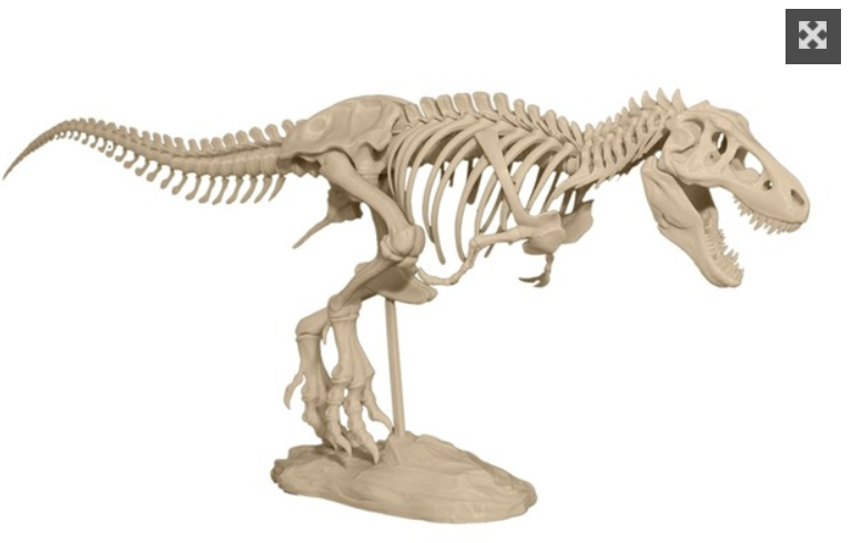

Jean-Claude Garnier Posté(e) Janvier 25, 2019 Posté(e) Janvier 25, 2019 Le 21/01/2019 at 08:26, Philippe Chaumont a dit : .. /.. bon, je viens de faire manuellement: G28 G29 M500 et j'ai lancé une impression avec dans dans mon fichier gcode (ajouté dans le gcode de démarage pour mon imprimante par CURA) :g28 ; home M420 S1 ; rappel levelling M420 Z10 ; Arrete la compensation au dessus de 10mm. soit 2% par couche de 0.2 Bref, ça a l'air de marcher Oui ça marche, et même très bien. Good job, old friend.... Ça y est je me lance dans la fabrication de "figurines à la con qui prennent la poussière sur une étagère" © @rmlc460 En plus d'une commande massive de >>>"porcupicks" <<< je dois faire des >>> squelettes de dinasaures <<< pour les 'tinenfants .... heureusement que ménant j'ai deux machines ....

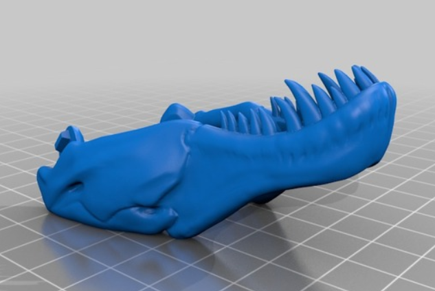

Jean-Claude Garnier Posté(e) Janvier 25, 2019 Posté(e) Janvier 25, 2019 Bah oui, eh ! M500 pardi. Par contre j'ai pas essayé le M420 après Je gad' ça dès que ça a fini de printer ma mâchoire
Philippe Chaumont Posté(e) Janvier 25, 2019 Auteur Posté(e) Janvier 25, 2019 (modifié) il y a 6 minutes, Jean-Claude Garnier a dit : Bah oui, eh ! M500 pardi. ben relis ton message c'est pas évident : J'espérais que le G500 inscrive l'info en "dur" mais c'est pas le cas. il y a 6 minutes, Jean-Claude Garnier a dit : Je gad' ça dès que ça a fini de printer ma mâchoire en PLA ta (future) machouâre ? il te faudra éviter de croquer des noisettes sinon pour Allouine ça peut le faire ! Modifié (le) Janvier 25, 2019 par Philippe Chaumont
