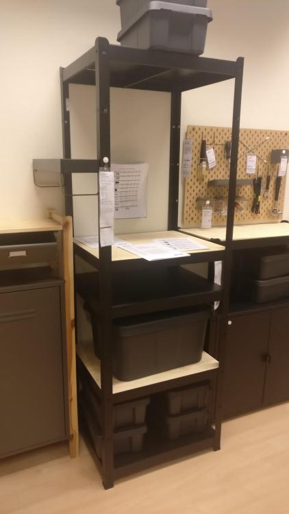

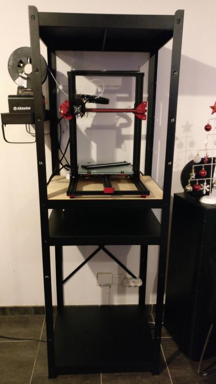

CacaoTor Posté(e) Janvier 25, 2019 Posté(e) Janvier 25, 2019 (modifié) Hello, Bon je poste ici parce-qu'en l’occurrence on parle surtout d'AlfaWise dans le coin, et je n'ai pas encore reçus ma Ender 3. En aidant un ami ce matin chez Ikea, j'ai découvert un nouveau produit qui m'a (c'est bien la première fois) complètement accaparé et... M'a fait craquer J'ai immédiatement pensé à y mettre mon ou mes imprimantes 3D dessus, et donc ma chère AlfaWise U20. C'est d'autant plus intéressant pour ceux qui ne voudraient pas se prendre la tête à construire ce genre de choses. C'est très modulable, se couple avec d'autres tailles, SUPER STABLE j'en reviens pas, et il est TRES facile de cloisonner un étage ou plus pour en faire un caisson, le tout à prix je trouve intéressant. C'était tellement évident qu'il fallait donc que je vous partage l'info : Il s'agit d'une étagère de la gamme "BROR". Le tout est construit par 4 montants en acier 2 tailles (j'ai pris 1m90), plusieurs baguettes d'acier de renfort (a placer à l'arrière) et de plateaux en acier et en bois (je dirai du sapin). Il existe aussi des accessoires, dont une sorte de "module/tablette", que l'on voit sur la gauche de la photo, où l'on peut mettre ce que l'on veut comme des outils. La base des montants et renforts coûtent 22€, et à vous ensuite d'y ajouter les étages que je vous voulez (plateaux de 10 à 20€). Il existe aussi des portes montables en alliage/taule, aimantées. Il y a différentes tailles, moi j'ai pris du 64x54. Le tout peut en plus s'attacher au mur, garantissant une stabilité maximale. Je vous montrerai des photos de mon montage, mais j'ai ENFIN trouvé ce qu'il me fallait depuis si longtemps J'y mettrait mes deux imprimantes à terme. Bien qu'un peu plus chère, ce produit n'a STRICTEMENT rien à voir avec les montages type "Lack", bien que esthétique, et posant entre autres, des problèmes niveau dimensions. Modifié (le) Janvier 25, 2019 par CacaoTor 2

CacaoTor Posté(e) Janvier 25, 2019 Auteur Posté(e) Janvier 25, 2019 Le 25/01/2019 at 16:27, jipee a dit : sympa ce truc je cherchait aussi un meuble merci de l'info en tout cas edith: j’allais partir la dessus moi , mais la ça m'ouvre de nouvelles possibilités Dérouler J'avais déjà regardé pour le Lack' mais j'ai trouvé çà trop fragile, pas super stable, et surtout la U20 ne rentre pas.

CacaoTor Posté(e) Janvier 25, 2019 Auteur Posté(e) Janvier 25, 2019 Le 25/01/2019 at 19:18, jipee a dit : clair , mais je trouvait rien de correct sans avoir trop de boulot dessus , mais je vais aller ça voir sur place ! Dérouler Tout pareil Je suis en train de le monter là (oui à cette heure-ci ^^). C'est vraiment un montage tout bête, mais prémâche, et de super qualité. Ça laisse d'énormes possibilités. Perso c'est vraiment LA découverte là . En plus ça s'intègre SUPER bien dans mon salon, moi qui n'est pas de pièce dédiée.

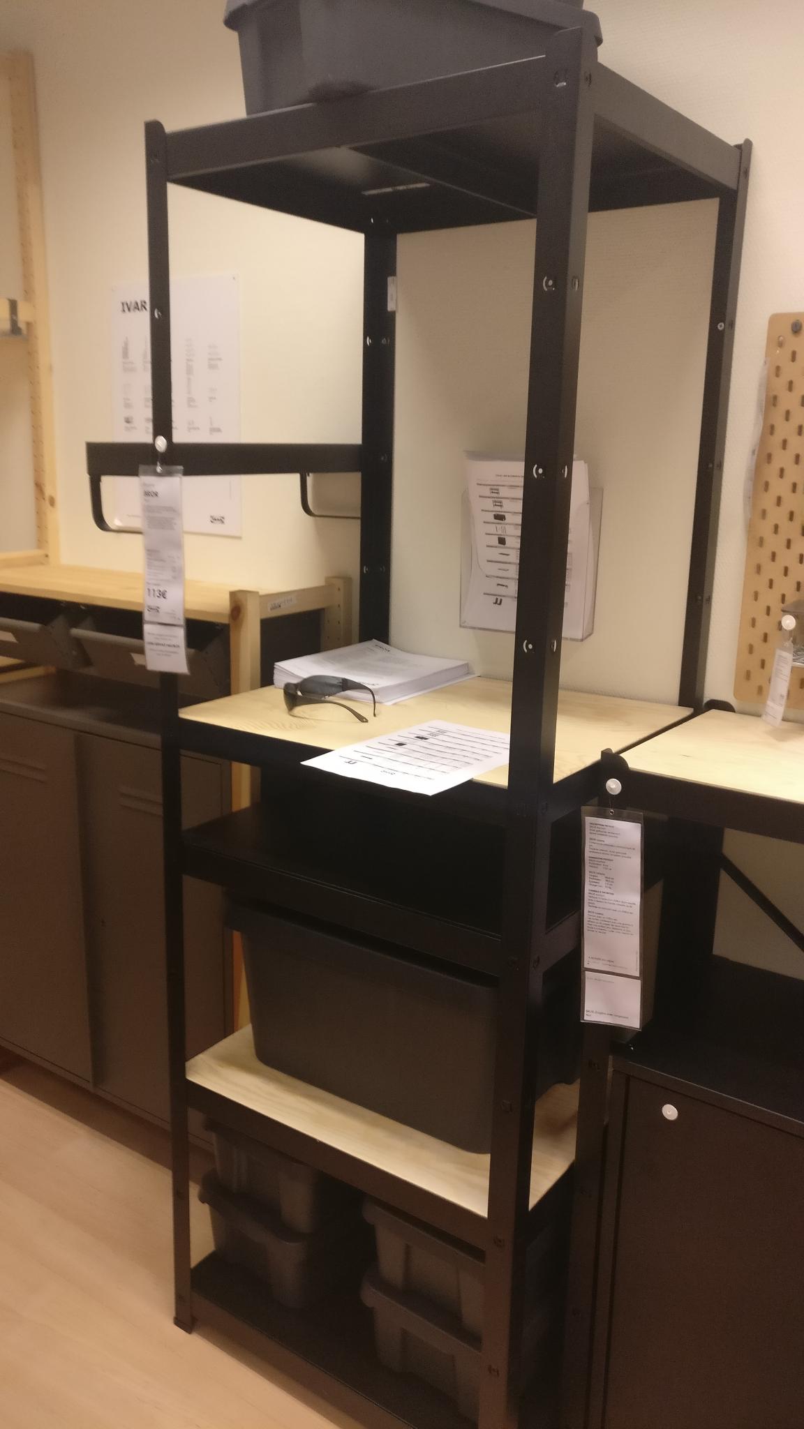

boulpat Posté(e) Janvier 26, 2019 Posté(e) Janvier 26, 2019 Pas mal du tout ,de plus je viens de voir que la tablette amovible sur le coté fait 16 cm de large et le boitier de U20 en fait 13 cm , de ce faite cela permettrai de le poser à coté et de fermer l’enceinte sans enfermer l’électronique
CacaoTor Posté(e) Janvier 26, 2019 Auteur Posté(e) Janvier 26, 2019 Le 26/01/2019 at 12:33, boulpat a dit : Pas mal du tout ,de plus je viens de voir que la tablette amovible sur le coté fait 16 cm de large et le boitier de U20 en fait 13 cm , de ce faite cela permettrai de le poser à coté et de fermer l’enceinte sans enfermer l’électronique Dérouler C'est exactement ce que je vais faire ^^ Le format "rack" donne des possibilités quasi infinies. Bon va quand même falloir que j'aille chez IKEA rendre la mauvaise planche qu'il m'ont filé car pas la bonne taille... Et un samedi

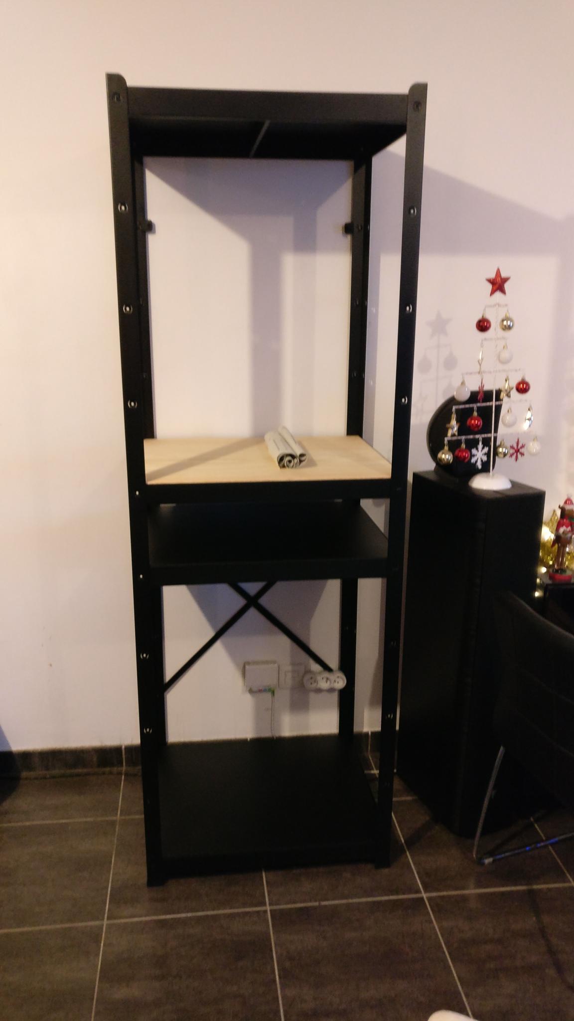

CacaoTor Posté(e) Janvier 26, 2019 Auteur Posté(e) Janvier 26, 2019 (modifié) Le 26/01/2019 at 16:40, jipee a dit : la tablette en métal m'a pas plu , du coup j'en ai pris que 3 et lundi je passe a merlin prendre dubois plus épais pour l'assise de l'imprimante clair , mais j'aurais préféré en 55 x 65 plutôt que 65 x 55 edith : ATTENTION , la petite tablette et creuse , profondeur 50 mm Dérouler Oui je vais aussi faire découper un support "mastoque" pour l'imprimante histoire d'avoir le max de stabilité, et éviter trop de vibrations. Sinon je viens de finir le montage de base, il me reste à faire les accroches au mur : Test de positionnement : La photo n'est pas très parlante, mais c'est balaise. Je précise que pour avoir les supports des tablettes, il faut bien sur acheter les tablettes. Sinon oui je sais pour le petit support de gauche, il est creux et ça m'arrange ! Je vais y ajouter une petite planche qui laissera un vide dessous. J'y placerai un ventilo qui soufflera vers l'intérieur, et une ouverture d'air pour que le module aspire de l'air frai. Facture totale : 76€ avec la carte Ikea Family dans mon Ikea. Modifié (le) Janvier 26, 2019 par CacaoTor

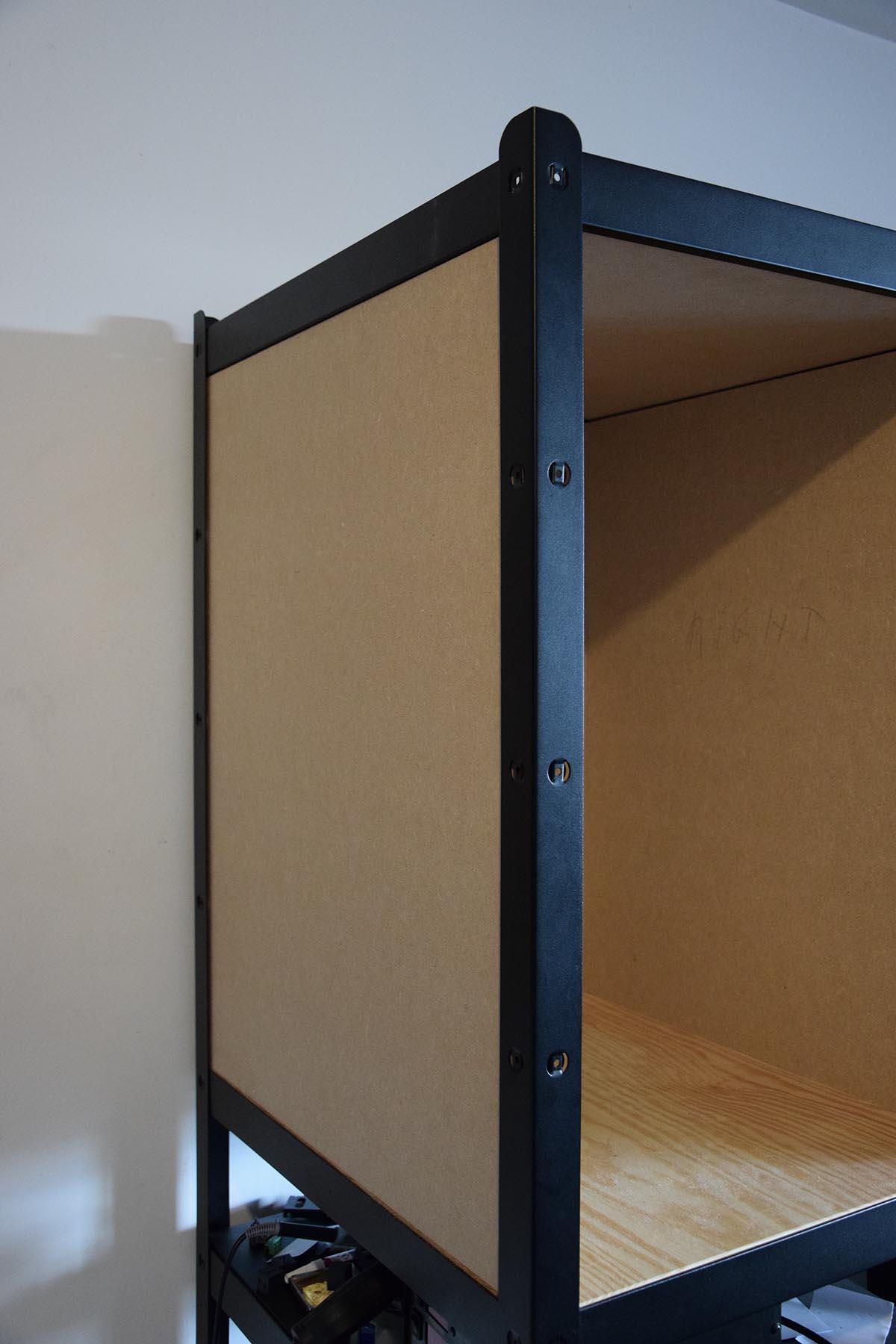

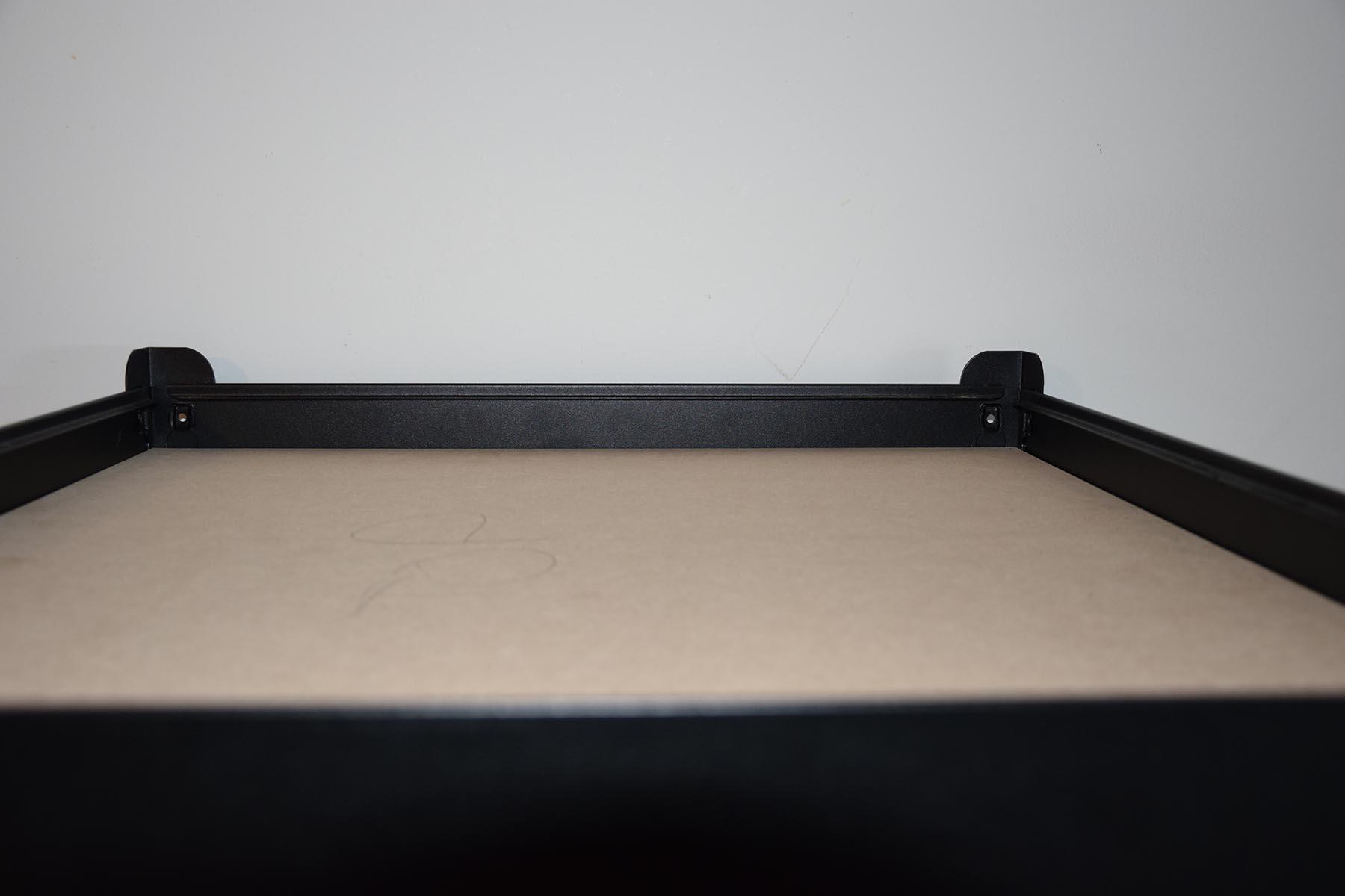

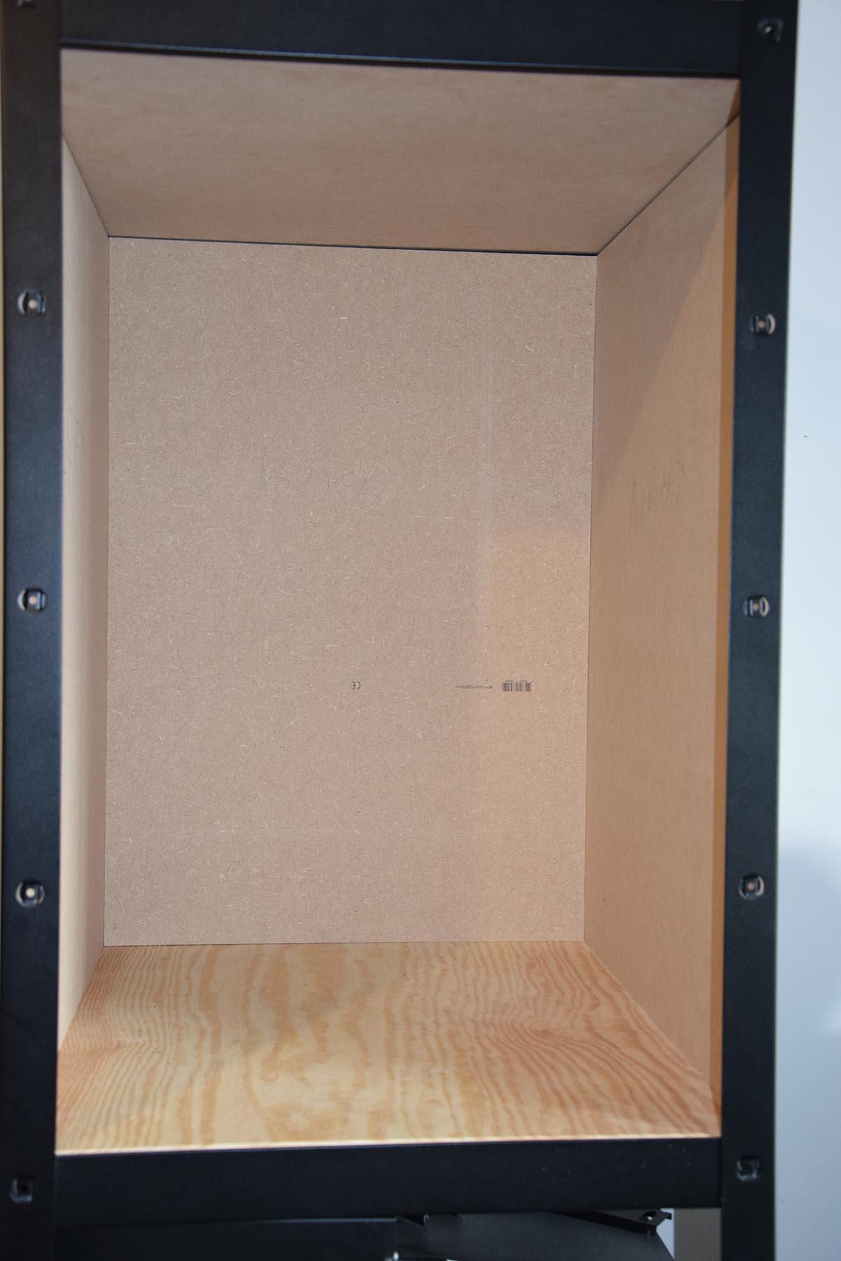

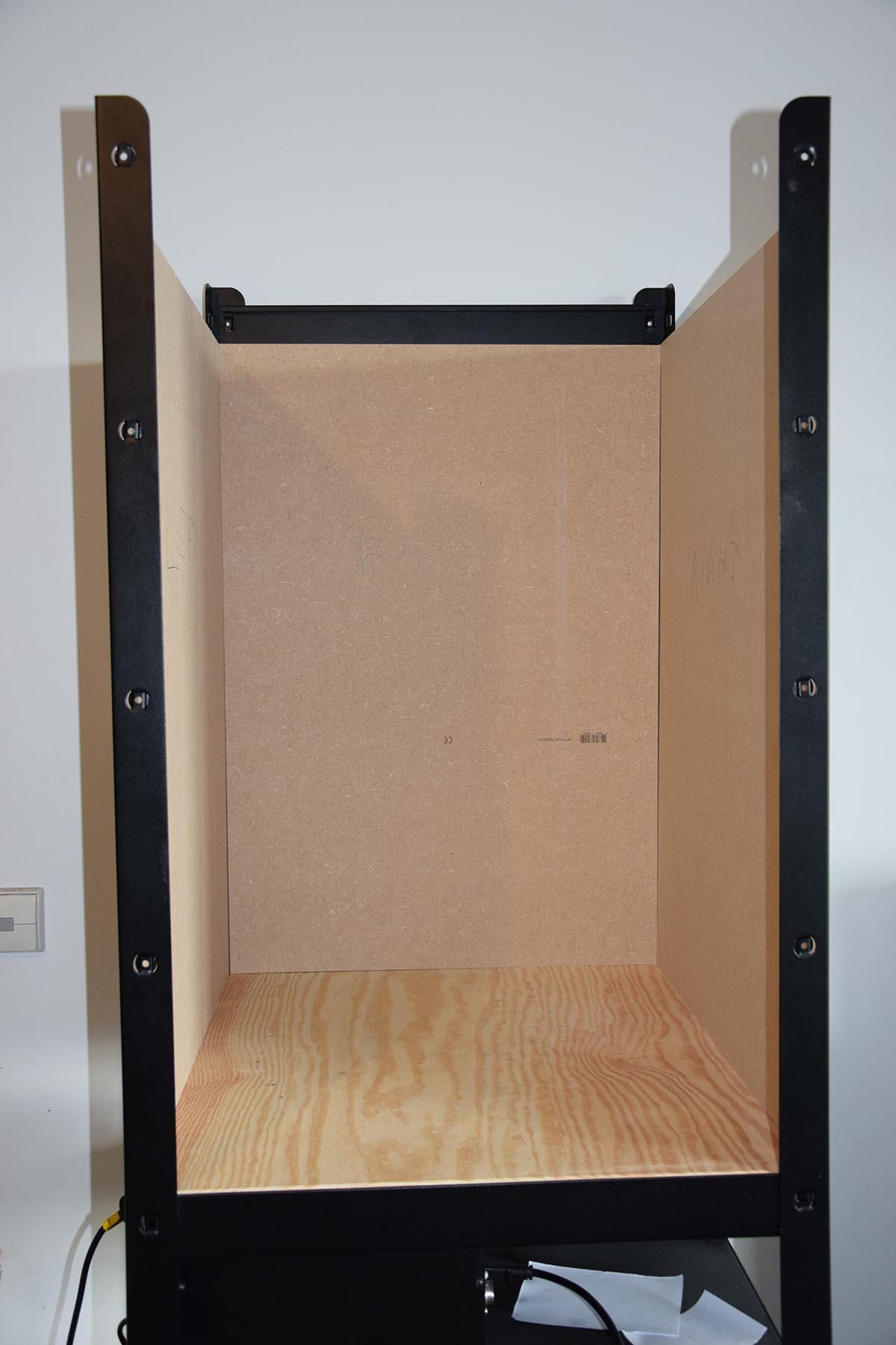

CacaoTor Posté(e) Mars 9, 2019 Auteur Posté(e) Mars 9, 2019 (modifié) Hello, Comme promis, quelques images du montage du caisson sur le BROR : Je conserve les montants supérieurs en acier pour garder une bonne rigidité/stabilité de l'ensemble, et éviter de laisser le travail mécanique au MDF. Le planche supérieur, viens s'encastrer à l'intérieur des montants supérieur. Le montage est un peu pénible, car il faut présenter cette planche de suite entre les 4 montants avant de la descendre. Le fond, droite et gauche assemblés de façon provisoire. Il y a un jeu au niveau du haut. Rien d'anormal, car la planche de sapin inférieur n'est pas très droite, et j'ai découpé un peu de trop en prévision de remplacer justement le planche de sapin. La partie supérieure laisse donc une profondeur de 3 à 4cm de hauteur selon que l'on compte le bord de pose de la planche métallique d'origine ou non. Cette surface creuse va me servir à placer l'électronique de l'imprimante/des imprimantes. Deux ventilateurs y seront placés, en soufflage et extraction. Enfin, la surface de fermeture finale pourrait être une plexiglass. J'attend les garnitures pour les isolations. ATTENTION, sur le format que j'ai, l'installation de l'imprimante se fait en fermant la futur porte PILE POIL. Il faudra avancer un peu le endstop du Y, sans conséquence sur la surface d'impression. Modifié (le) Mars 9, 2019 par CacaoTor
