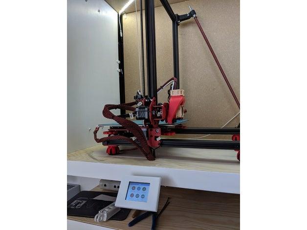

ethanfel Posté(e) Juin 8, 2019 Posté(e) Juin 8, 2019 (modifié) j'ai pas mal avancé. Je viens de finir de virer le boitier. J'ai fais quelques erreur, assez évidente, genre la position de la fixation est du mauvais coté sur le mien.., sur mon design de boitier, du coup je vais corriger les choses et partager sur thingiverse dans l'après midi. J'ai encore l'organisation des cables a faire. Modifié (le) Juin 8, 2019 par ethanfel

ethanfel Posté(e) Juin 8, 2019 Posté(e) Juin 8, 2019 (modifié) Voila les fichiers sont sur thingiverse https://www.thingiverse.com/thing:3678793 Modifié (le) Juin 8, 2019 par ethanfel

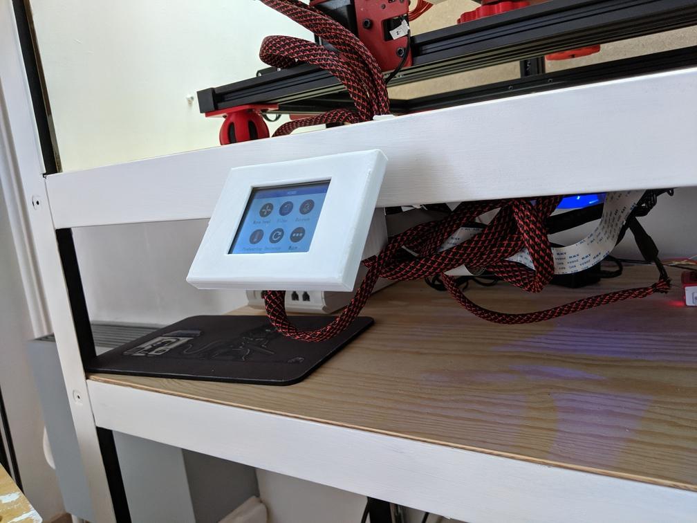

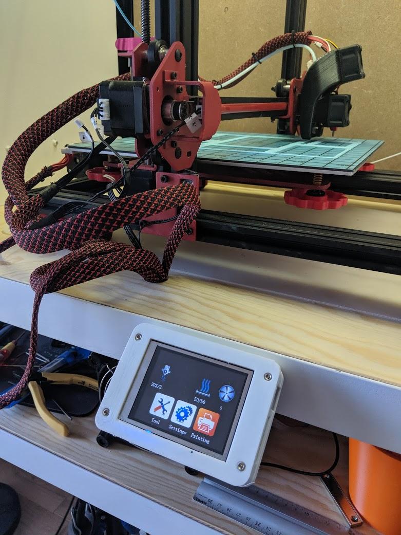

ethanfel Posté(e) Juillet 9, 2019 Posté(e) Juillet 9, 2019 J'ai maj mon thingiverse posté plus haut avec un écran pour MKS TFT32. J'ai le boitier CM aussi mais c'est le projet de Deamoncrack, je vais attendre qu'il poste ses fichiers terminé avant de partager mon remixe.

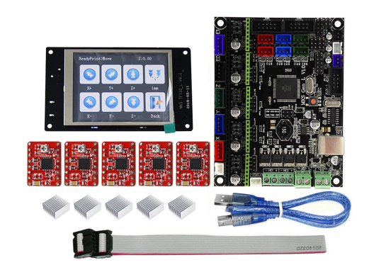

Lousvegas Posté(e) Aout 1, 2019 Posté(e) Aout 1, 2019 Le 31/07/2019 at 16:37, ark74 a dit : Salut, Pour le 1 : Énonce les cas dans lesquels tu voudrais commander tout ça. Par exemple : Relais non alimenté et interrupteur manuel sur On => LED allumées. Relais alimenté et interrupteur manuel sur On => LED éteintes. Ou le comportement inverse. Pour le 2 : Si ce n'est pas l'écran d'origine, il a surement du passer sur une autre carte mère. Dérouler Je viens de voir ça signature et oui il est passé sur une carte MKS (le top) d'ou l'écran différent. Je verrai plus tard pour l'upgrade. Petite vidéo trouvé sur youtube avec cette motherboard ICI et tres clair.
ethanfel Posté(e) Aout 1, 2019 Posté(e) Aout 1, 2019 Salut, plus loin dans le sujet et sur mon thingiverse il y aussi le boîtier pour l'ecran de base de la U20
Lousvegas Posté(e) Aout 1, 2019 Posté(e) Aout 1, 2019 J'ai craqué je viens de commander la MKS ICIje m'attendais à vraiment plus cher. J'ai récupéré ton stl pour l'écran avec le kit de la MKS .il faut que je regarde si je peux le fixer sur la façade avant de mon caisson. En tout cas super boulot
ethanfel Posté(e) Aout 1, 2019 Posté(e) Aout 1, 2019 Le 01/08/2019 at 09:59, Lousvegas a dit : J'ai craqué je viens de commander la MKS ICIje m'attendais à vraiment plus cher. J'ai récupéré ton stl pour l'écran avec le kit de la MKS .il faut que je regarde si je peux le fixer sur la façade avant de mon caisson. En tout cas super boulot Dérouler Je ne met plus les fichiers sources sur thingiverse parce que deux fois j'ai retrouvé mes modèle vendu sur des site américain.. Mais je peux te partager les .skp (SketchUp) si ça te simplifie la vie.

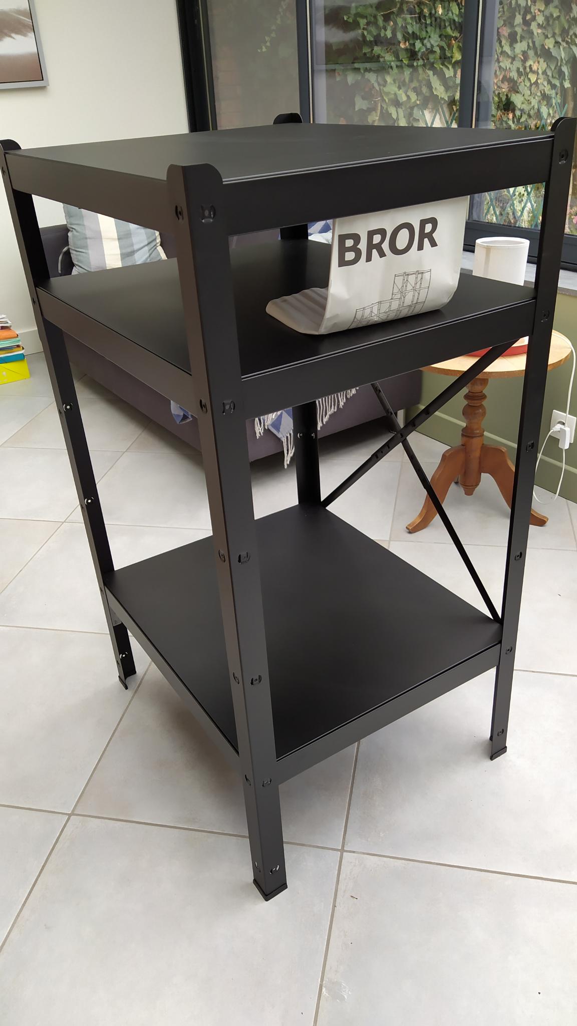

Ynothar Posté(e) Octobre 6, 2019 Posté(e) Octobre 6, 2019 Bonjour ! Je viens d'acheter une étagère BROR pour entreposer mes imprimantes. Au niveau des parois du caisson, quelle épaisseur recommandez-vous ? Chez Brico dépot, il y'a un équivalent de plexi de 2,5mm, est-ce suffisant ? Après il y'a 4mm ou 5mm chez d'autres distributeurs.
CriTof Posté(e) Octobre 26, 2019 Posté(e) Octobre 26, 2019 Je ne saurai trop remercier @CacaoTor pour le gain de temps gagné en recherches web, pour le support de ma future U30 pro ! J'avais découvert le produit IKEA de la gamme "BROR" d'une part sur ce site et aussi par le biais d'un ami, pour une toute autre utilisation. Installé dans mon bureau ( qui fait aussi office de chambre d'amis) cette étagère ne dénote absolument pas dans cette espace . Et à un tres grand avantage d'avoir une hauteur de 1m10 pour avoir une impression à hauteur des yeux ! (Etagères en 65X55 ) 16 euros les montants en 1m10, 15 euros par étagères (version métal) Prix donc contenu, finition en parfait raccord avec la U30 pro, choix des montants 1m10 ou 1m90 ( pour cloisonner), je ne peux que valider l'ensemble des produits de cette gamme "BROR". https://www.ikea.com/fr/fr/p/bror-etagere-noir-s69272649/ 1
