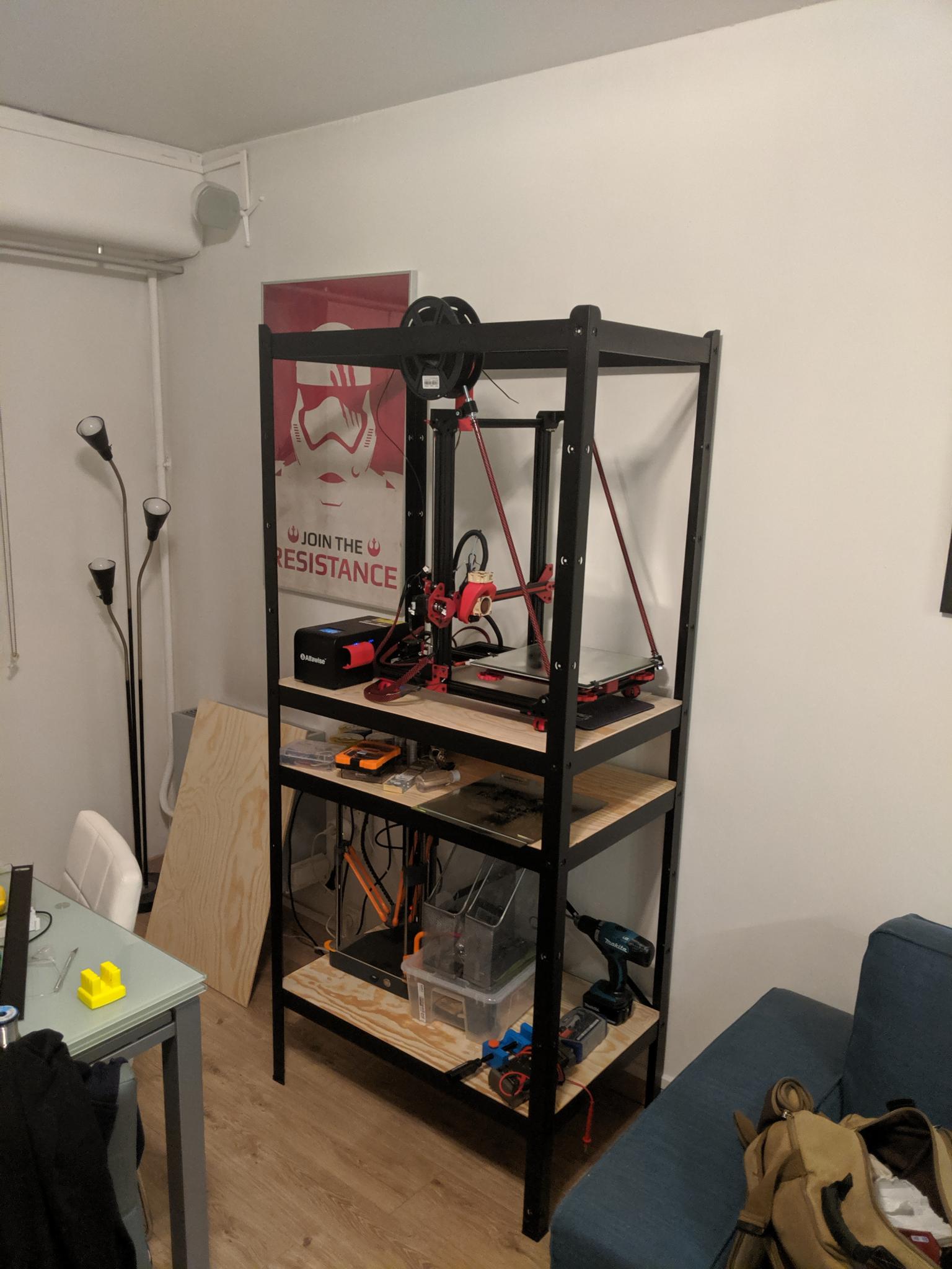

ethanfel Posté(e) Mai 17, 2019 Posté(e) Mai 17, 2019 (modifié) J'en suis la pour le moment Modifié (le) Mai 18, 2019 par ethanfel 1

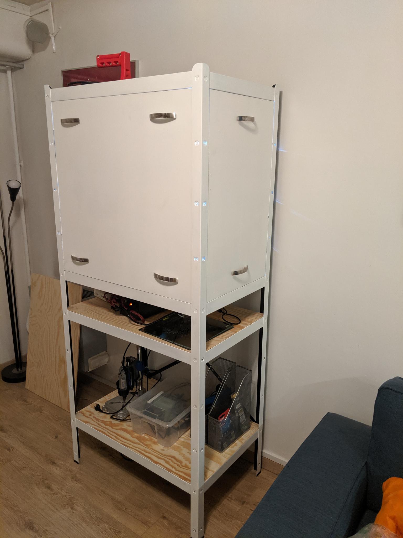

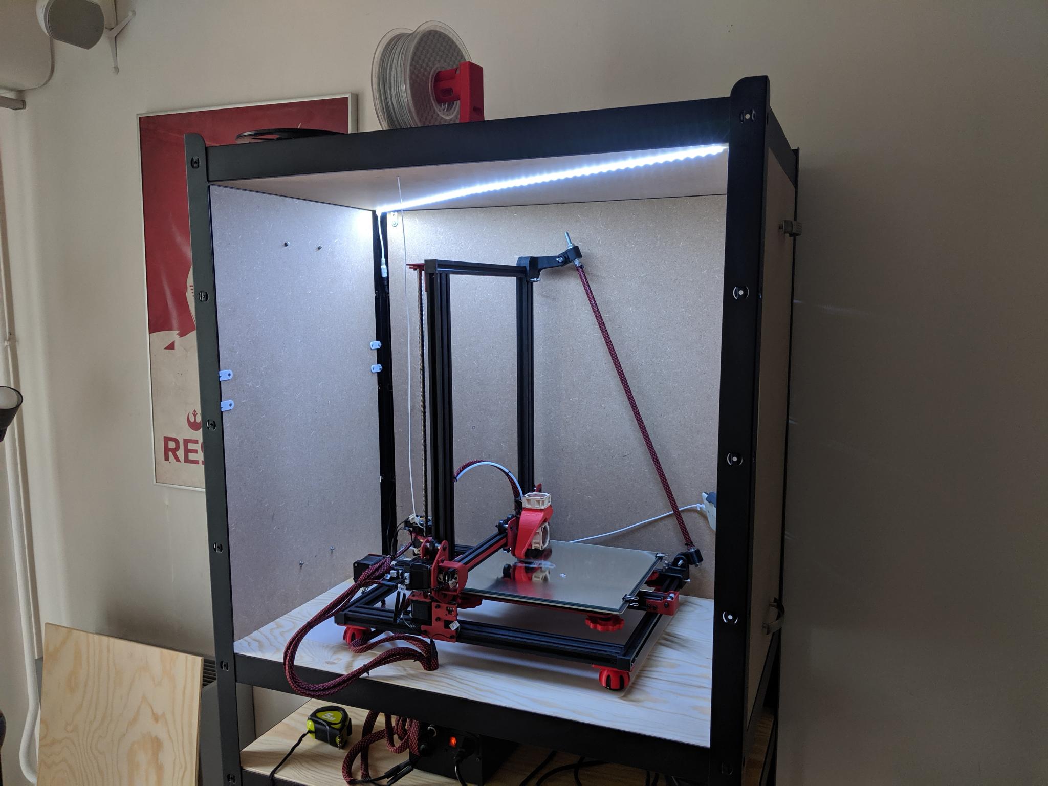

ethanfel Posté(e) Mai 21, 2019 Posté(e) Mai 21, 2019 (modifié) J'en suis la. Je suis parti sur une autre voie que toi, les appeaux latéraux sont amovible, possible que les aimants que j'utilise soit trop fort ça rend les panneaux latéraux très solide XD, le boitier est en bas pour le moment (je vais déporter l’écran j'attend le cable). La façade va elle être aussi en MDF sans fenêtre, amovible et la surveillance ce fera avec un téléphone/webcam sur octoprint. j'ai choisis d'orienter l'imprimante comme ça pour avec accès facilement a tout. La suite c'est panneau frontale et peintures Modifié (le) Mai 21, 2019 par ethanfel 1

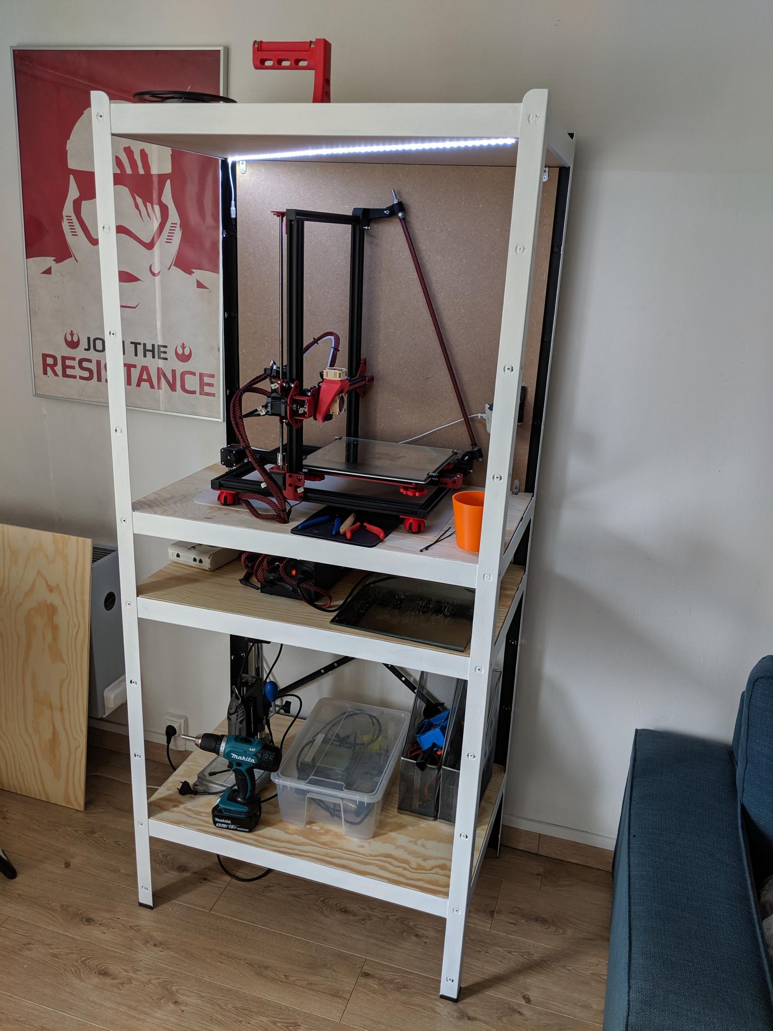

ethanfel Posté(e) Mai 26, 2019 Posté(e) Mai 26, 2019 (modifié) peinture faite ! Je finis les panneaux, j'ai renforcé les bords (mélange de colle a bois vinylique + eau 50/50) et la sous-couche sèche sur le premier, il faut ce méfier avec le MDF, on ne peut pas peindre qu'un seul coté sinon ça ce déforme. Si je trouve des baguettes d'angle en 40x40, possible que je recouvre tout avec, histoire de donner l'illusion d'un meuble en bois. Modifié (le) Mai 26, 2019 par ethanfel 1
ethanfel Posté(e) Mai 27, 2019 Posté(e) Mai 27, 2019 (modifié) la peinture souffre sur les endroit de frottement, je vais améliorer ça avec des join U blanc mais sinon c'est terminé pour la partie caisson Modifié (le) Mai 27, 2019 par ethanfel 1
Jeff1494 Posté(e) Mai 28, 2019 Posté(e) Mai 28, 2019 Bonjour à toutes et tous, @ethanfel Une fois fini cela rend super bien. Les parois tiennent avec des aimants? Par contre personnellement je remplacerai la face avant avec du plexiglas. J'aime bien pouvoir vérifier que tout va bien durant l'impression. Mais c'est juste une espèce de paranoïa de ma part. Un grand bravo pour ton meuble, comme déjà dit c'est exactement ce que je vais réaliser. Bonne journée à toutes et tous.
ethanfel Posté(e) Mai 28, 2019 Posté(e) Mai 28, 2019 J'ai une caméra a l'intérieur pour la surveillance
Titi78 Posté(e) Mai 28, 2019 Posté(e) Mai 28, 2019 j'aime bien ton meuble beau travail ! en plus il y a la lumiere des leds qui passe par les trous...
ethanfel Posté(e) Mai 28, 2019 Posté(e) Mai 28, 2019 Il y a 3 heures, Jeff1494 a dit : Bonjour à toutes et tous, @ethanfel Une fois fini cela rend super bien. Les parois tiennent avec des aimants? Par contre personnellement je remplacerai la face avant avec du plexiglas. Oui les parois tiennent avec des aimants et mécaniquement elle sont pile a la taille de l'ouverture. Mais les aimants suffiraient
