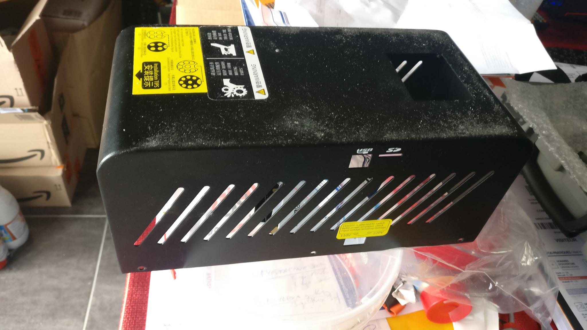

CacaoTor Posté(e) Mars 10, 2019 Auteur Posté(e) Mars 10, 2019 (modifié) Il y a 11 heures, Sylvain8992 a dit : c'est bon a savoir vu que je vais faire un caisson pas besoin de remplacer les ventilos d'origines sauf pour l'electronique/alimentation qui seront hors boitier dans un boitier créer par mes soins si j'y arrive et je regarderais banggood jamais commander la dessus J'ai fini de dézinguer le module hier. Il va bien un temps mais dès qu'on fait des modifs où que l'on souhaite toucher à des choses régulièrement ce n'est pas possible. En plus en haut j'ai de la place... Je me suis créé une interface aussi pour les contrôles non natifs à l'imprimante (lumières, ventilos supp, sécurités diverses, PSU Control) le tout pour le Raspi. Modifié (le) Mars 10, 2019 par CacaoTor
Sylvain8992 Posté(e) Mars 10, 2019 Posté(e) Mars 10, 2019 il y a 3 minutes, CacaoTor a dit : "J'ai fini de zingué le module hier. Il va bien un temps mais dès qu'on fait des modifs où qu'on veux toucher à des choses régulièrement ce n'est pas possible." En plus en haut j'ai de la place... Je me suis créé une interface aussi pour les contrôles non natifs à l'imprimante (lumières, ventilos supp, sécurités diverses, PSU Control) le tout pour le Raspi. c'est a dire ? et si tu a des photo du tous et le raspi c'est vraiment utile ? perso je comptais faire sans

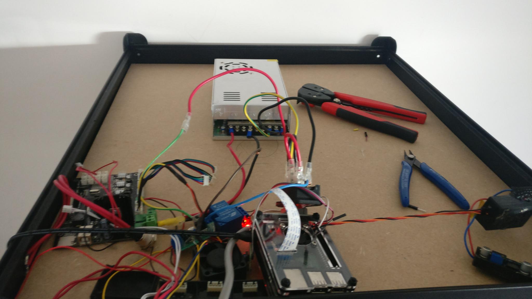

CacaoTor Posté(e) Mars 10, 2019 Auteur Posté(e) Mars 10, 2019 (modifié) Voilà le chantier : Adieu Malgré mon problème de com' actuel en USB/Serial, je ne pourrais jamais me passe du RasPi. Bien trop de possibilités. C'est un vrai serveur d'impression, et il me permet de tout contrôler. L'écran d'origine du module viens s'encastrer dans la porte du caisson, sous lequel j'y apposerai un écran de RasPi (contrôle total). Une deuxième imprimante prendra place dessous mon U20 également. Modifié (le) Mars 10, 2019 par CacaoTor
Sylvain8992 Posté(e) Mars 10, 2019 Posté(e) Mars 10, 2019 j'ai hate de voir une fois fini serieux sa s'annonce bien ! surtout les ecrans dans la porte sa va etre sympa je pense ok pour le raspi mais concretement tu peux faire quoi de mieux qu'avec l'imprimante de base a par les time laps et la lumiere ? tu pense finir quant ? hate de voir le resultat final HS j'ai la meme pince a dénuder en jaune (aliexpress) sa va trop trop bien je trouve
CacaoTor Posté(e) Mars 10, 2019 Auteur Posté(e) Mars 10, 2019 il y a 21 minutes, Sylvain8992 a dit : ok pour le raspi mais concretement tu peux faire quoi de mieux qu'avec l'imprimante de base a par les time laps et la lumiere ? Ba on peut pas trop faire de liste... Perso mon Pi sert à : - Contrôler les lumières, - Contrôler les impressions (heureusement), - Piloter l’allumage/extinction de l'imprimante, - Contrôler les températures réelle des zones de chauffe de l'imprimante, ainsi que bientôt la température de l'air du caisson, - L'humidité et la fumée (combinés avec les deux derniers points, un petit script fait tout disjoncter si quelque chose est anormal) avec remontées d'alertes, - On peut contrôler des ventilateurs avec un vrai PWM (prévu), - Ajouter un écran de contrôle, - Video-surveillance. Voilà pour exemple. Et je ne parle pas de toutes les options d'impressions et de suivis.

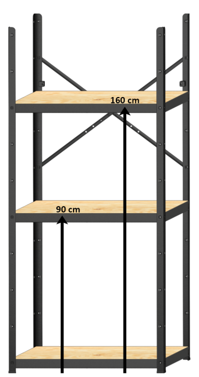

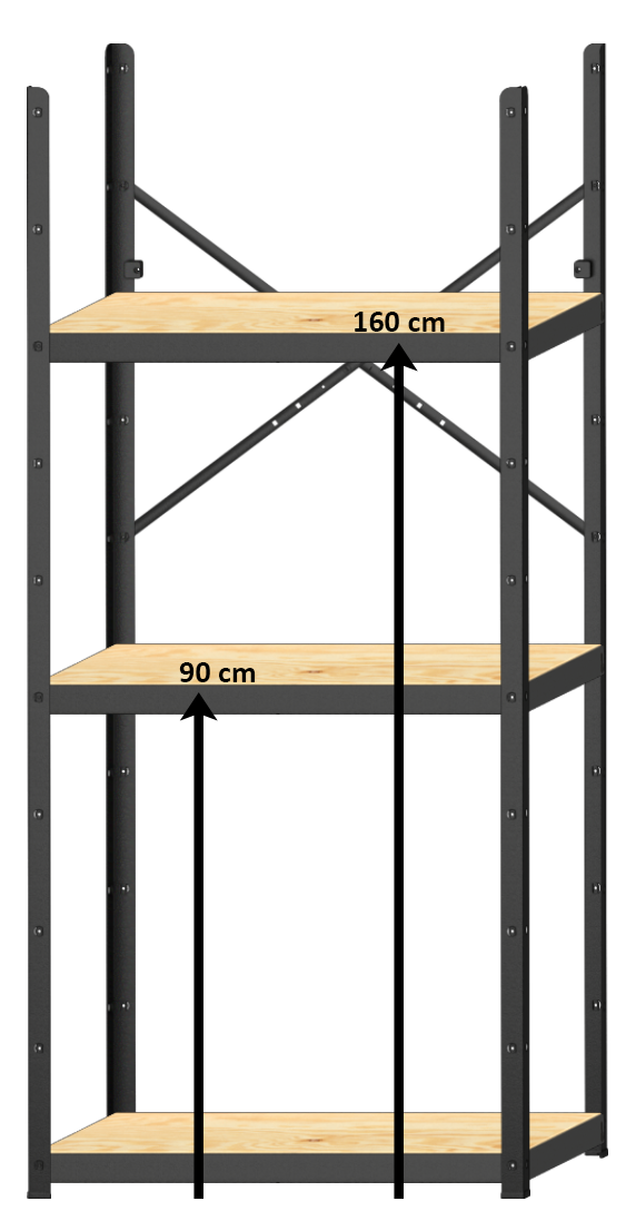

fredondem Posté(e) Mars 10, 2019 Posté(e) Mars 10, 2019 @CacaoTor J'envisage ce genre d’étagère. Comme j'ai un peu plus de place, je vais partir sur 85 cm de large. Vu que j'ai une contrainte de hauteur de plafond, peux tu me dire si les tablettes peuvent se fixées aux hauteurs indiqués ci dessous ? C'est en gros la position des vis de fixation des tablettes normalement. Merci .
CacaoTor Posté(e) Mars 10, 2019 Auteur Posté(e) Mars 10, 2019 il y a 3 minutes, fredondem a dit : @CacaoTor J'envisage ce genre d’étagère. Comme j'ai un peu plus de place, je vais partir sur 85 cm de large. Vu que j'ai une contrainte de hauteur de plafond, peux tu me dire si les tablettes peuvent se fixées aux hauteurs indiqués ci dessous ? C'est en gros la position des vis de fixation des tablettes normalement. Merci . D'après mes mesures, ta tablette centrale tombe en réel à 85/86 cm de hauteur, et la tablette supérieure à 166cm environ.
fredondem Posté(e) Mars 10, 2019 Posté(e) Mars 10, 2019 Aie, et en dessous de 166 c'est quelle hauteur de tablette ? Sinon, il doit y avoir moyen de faire des trous pour les ajuster où on veut non ?
CacaoTor Posté(e) Mars 10, 2019 Auteur Posté(e) Mars 10, 2019 (modifié) il y a 11 minutes, fredondem a dit : Aie, et en dessous de 166 c'est quelle hauteur de tablette ? Sinon, il doit y avoir moyen de faire des trous pour les ajuster où on veut non ? Tu as 146cm. La distance entre deux inserts est de 20cm. il y a 11 minutes, fredondem a dit : Sinon, il doit y avoir moyen de faire des trous pour les ajuster où on veut non ? Je ne dit pas que c'est impossible, mais le système est prévu pour que les montants horizontaux, s'encastrent dans des déports/inserts (+0,5cm au niveau des supposées vis) d'aciers prévus à cet effet. Il n'y a en fait de base aucune vis pour placer et attacher chaque étage. Si tu es passé chez Ikea, c'est flagrant. Les planches ou plaques d'acier qui font les étages, sont juste posées sur ces fameux montants horizontaux. Modifié (le) Mars 10, 2019 par CacaoTor
fredondem Posté(e) Mars 10, 2019 Posté(e) Mars 10, 2019 il y a 1 minute, CacaoTor a dit : Tu as 146cm. La distance entre deux inserts est de 20cm. Je ne dit pas que c'est impossible, mais le système est prévu pour que les montants horizontaux, s'encastrent dans des déports (+0,5cm au niveau des supposées vis) d'aciers prévus à cet effet. Il n'y a en fait de base aucune vis pour placer et attacher chaque étage. Si tu es passé chez Ikea, c'est flagrant. Les planches ou plaques d'acier qui font les étages, sont juste posés sur ces fameux montants horizontaux. OK, va falloir que j'aille voir sur place. Je ne les aient jamais vu en vrai. Mais ça risque d'être compromis. Merci bien pour tes infos.
CacaoTor Posté(e) Mars 10, 2019 Auteur Posté(e) Mars 10, 2019 il y a 2 minutes, fredondem a dit : OK, va falloir que j'aille voir sur place. Je ne les aient jamais vu en vrai. Mais ça risque d'être compromis. Merci bien pour tes infos. No problemo. Sinon tu pète le plafond x) 1
