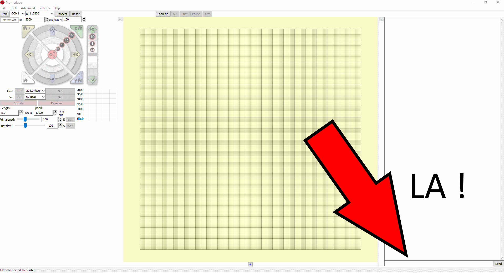

Est-ce que tu peux connecter Pronterface ou Octoprint pour envoyer des commandes Gcode ?
Si oui, envoie un M119 pour voir le status des endstops avec et sans l'interrupteur. Ensuite essaie de court-circuiter le switch et vois si ça change quelque chose.
Modifié (le) par Nibb31
M119 c'est la commande qui renvoie l'état des endstops. Essentiel pour débugguer les problèmes.

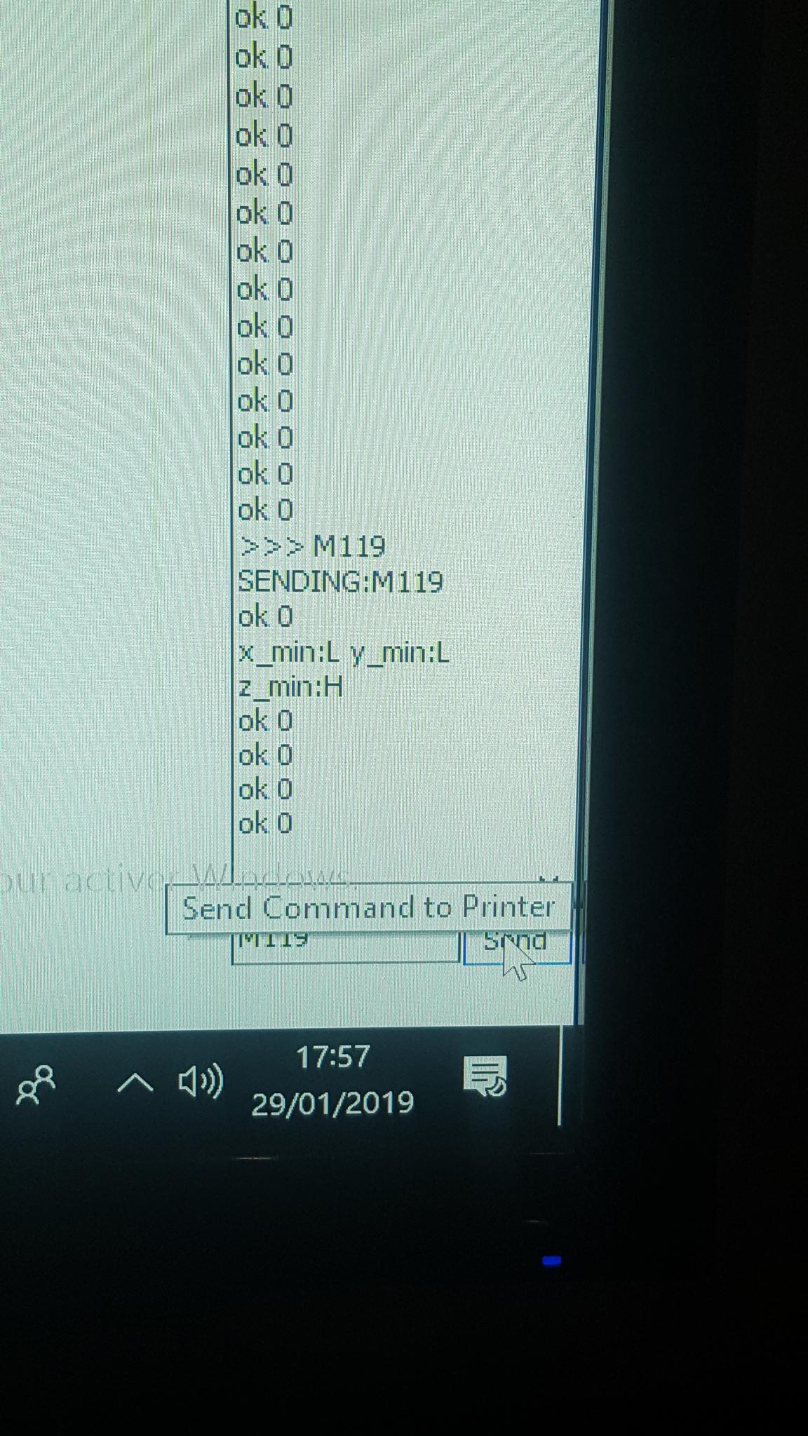

D'acc merci désoler de ne pas comprendre de suite mais c'est installer j'ai connecté l imprimante en COM 5 @ 115200
J'ai rentrer m119 et j'ai sa
Modifié (le) par Bryan62
Ca indique le que endstop Z est en "high" (circuit ouvert) alors que les X et Y sont "low" (circuit fermé).
Essaie de faire M119 en appuyant sur le switch pour voir si ça change.
Ensuite essaie de court circuiter le switch (ou les pins du connecteur sur la carte) et de faire M119. Si ça passe sur "L", c'est le switch qui est mort ou mal branché. Si ça ne bouge pas, le problème vient de carte.

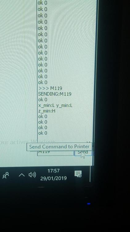

J'ai fait M119 en appuyant si le endstop sa fait toujours pareille et aussi en le debranchant donc sa serai là carte mere ?
D'où la remarque de@Maeke qui disait que cela dépendait de tes compétences en électronique.
Sinon , retour sav ou achat d'une nouvelle carte.
