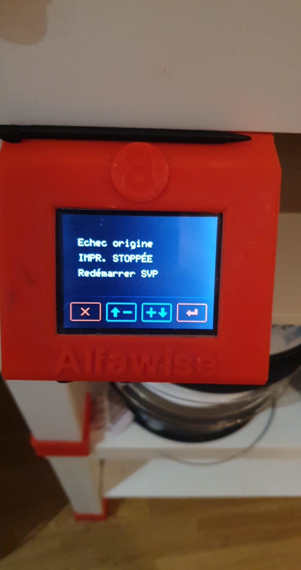

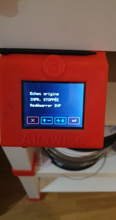

bouba830 Posté(e) Septembre 22, 2019 Posté(e) Septembre 22, 2019 Bonjour les Printers, après moult péripéties j'arrive à la fin des problèmes quand il me reste juste à faire les réglages des Vrefs de chaque axe après avoir installé MARLIN, sauf que j'ai fait le bourrin quand j'ai réglé les potards, je n'ai rien débrancher. j'ai fait mes réglages jusqu'à la tout va bien sauf que quand je démarre tout va bien le BLTouch bouge mais après quand je lance un fichier ou que je fais un homing j'ai un message qui apparaît et qui me dit "échec origine impr stoppée redémarrer svp" quelqu'un a rencontré ce problème .
CacaoTor Posté(e) Septembre 26, 2019 Posté(e) Septembre 26, 2019 Hello, Ton problème n'a rien à voir avec tes réglages de vRef bourrins ou pas ^^ Ton imprimante n'arrive pas à faire un home visiblement (origine X,Y,Z). Le BLtouch ne se met pas en erreur ?
bouba830 Posté(e) Septembre 27, 2019 Posté(e) Septembre 27, 2019 Il y a 9 heures, CacaoTor a dit : Ton imprimante n'arrive pas à faire un home visiblement (origine X,Y,Z). Le BLtouch ne se met pas en erreur ? non elle marche bien
