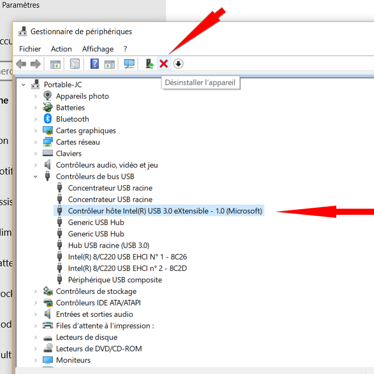

coperdric Posté(e) Février 21, 2019 Partager Posté(e) Février 21, 2019 Bonjour et bien vu pour cette 'combine de sioux'; le fait d'arrêter le PC + l'imprimante et de redémarrer ! j'ai essayé mais ça ne marche pas dans mon cas... tout simplement parce qu'il manque le bootloader( je crois) sur l'Ender 3. j'ai fait une capture du gestionnaire de périph et la différence est visible pas de CH340. J'ai fait au tout début la même manip à l’exception du redémarrage...quant a pronterface j'apprécie le (quand il fonctionne lol) parce que cette image a disparu sur mon Windows 7 Pro. Quand j'ai l'occasion d'essayer une expérience simple, je ne m'en prive pas ! mais dans mon cas, vu que les impressions me conviennent, je continue avec Cura 15.04 et les cartes SD. Tant pis si l'imprimante est reconnu comme une souris ou autre périphérique; j'essayerais peut être de flasher un jour la carte; ce serait déjà fait s'il n'y avait pas le risque de la destroyer définitif...bonne impression Lien vers le commentaire Partager sur d’autres sites More sharing options...
Jean-Claude Garnier Posté(e) Février 21, 2019 Partager Posté(e) Février 21, 2019 Bonjour à tous, @Roman6137 Il m'est souvent arrivé, quand un périphérique USB marche mal, de le flinguer purement et simplement dans le gestionnaire de périphériques. Et comme c'est "plug n'play", en redémarrant Windows le recharge et mystérieusement ça règle le problème. Le 15/02/2019 at 10:32, Roman6137 a dit : .. /.. enMP ou par mail, ça évitera de polluer ce tuto Mauvaise idée, c'est en partageant qu'on avance, pas en faisant des trucs chacun dans son coin. Lien vers le commentaire Partager sur d’autres sites More sharing options...
Roman6137 Posté(e) Février 21, 2019 Auteur Partager Posté(e) Février 21, 2019 il y a une heure, Jean-Claude Garnier a dit : Bonjour à tous, @Roman6137 Il m'est souvent arrivé, quand un périphérique USB marche mal, de le flinguer purement et simplement dans le gestionnaire de périphériques. Et comme c'est "plug n'play", en redémarrant Windows le recharge et mystérieusement ça règle le problème. Mauvaise idée, c'est en partageant qu'on avance, pas en faisant des trucs chacun dans son coin. Effectivement cette solution fonctionne aussi, c'est les caprices de l'informatique. Pour le partage c'est vrai ce que tu dis mais c'était simplement pour pas polluer ce Tuto avec d'autres sujets qui n'ont surement rien à voir et qui ne ferais pas avancer les soucis d'autres Maker et qui ne voudrait pas forcément tout se taper à lire pour y trouver leur solution. Je pense que chaque sujet doit avoir sa place sinon c'est le bazar. Mais effectivement en "MP ou par email" n'est pas la meilleure des solutions. Lien vers le commentaire Partager sur d’autres sites More sharing options...
Roman6137 Posté(e) Février 21, 2019 Auteur Partager Posté(e) Février 21, 2019 @coperdric tu peux chercher le pilote de ton imprimante pour qu'elle soit reconnue. Moi je l'ai sur ma carte SD mais sinon sur le net tu dois pouvoir te trouver ça. Peut être que mon pilote est le même que pour ton imprimante (la Ender 3 de ce que j'ai lu sur ton profil ??). Si c'est le cas, je rajoute une Màj au tuto Lien vers le commentaire Partager sur d’autres sites More sharing options...

dom_mallet Posté(e) Février 24, 2019 Partager Posté(e) Février 24, 2019 Salut @Roman6137 je n'arrivai pas à controller la U20 depuis le PC en USB je la voyais connectée dans CURA 3.6 mais impossible de la faire "bouger" j'ai suivi tes explications et ça marche merci 1 Lien vers le commentaire Partager sur d’autres sites More sharing options...

wipeout85800 Posté(e) Février 24, 2019 Partager Posté(e) Février 24, 2019 Pour en revenir au sujet "USB" avec la methode du premier post, j'arrive bien a lancer l'impression en USB, et piloter l'imprimante .... par contre elle me fait des pauses en cours de print .... Quelqu'un a les "sources" concernant la modif du .py ? Lien vers le commentaire Partager sur d’autres sites More sharing options...
Roman6137 Posté(e) Février 24, 2019 Auteur Partager Posté(e) Février 24, 2019 @wipeout85800 c'est intéressant ton cas. J'ai jamais eu ce problème mais ça m'intéresse de savoir comment tu vas le régler. Que veux tu exactement ? J'ai peut être ce que tu demandes Lien vers le commentaire Partager sur d’autres sites More sharing options...
wipeout85800 Posté(e) Février 24, 2019 Partager Posté(e) Février 24, 2019 Bah je pense qu'il y a un problème de timeout (au vu du log ...) .... j’hésite a le modifier dans le le fichier qui a été fournis ... je vais surement essayer quand j'aurai un peu de tps .... la je print via octoprint ... Lien vers le commentaire Partager sur d’autres sites More sharing options...

Jfc 074 Posté(e) Mars 13, 2019 Partager Posté(e) Mars 13, 2019 Merci a roman6137 pour le tuto j ai trouvé d où venai le problème pour la connections entre l ordi et l imprimante c est le cable fournis qui était HS. 1 Lien vers le commentaire Partager sur d’autres sites More sharing options...

Gravelle Posté(e) Mai 2, 2019 Partager Posté(e) Mai 2, 2019 Vraiment MERCI. Bravo pour avoir découvert l'ordre et l'importance des opérations ouverture, fermeture, redémarrage pour attribuer le port a l'imprimante. Et de l'avoir si bien expliqué. Je frisais le burn out.. Je garde précieusement. Il faut le refaire si on change la prise usb. . Merci encore. Lien vers le commentaire Partager sur d’autres sites More sharing options...
Roman6137 Posté(e) Mai 2, 2019 Auteur Partager Posté(e) Mai 2, 2019 il y a 25 minutes, Gravelle a dit : Vraiment MERCI. Bravo pour avoir découvert l'ordre et l'importance des opérations ouverture, fermeture, redémarrage pour attribuer le port a l'imprimante. Et de l'avoir si bien expliqué. Je frisais le burn out.. Je garde précieusement. Il faut le refaire si on change la prise usb. . Merci encore. De rien... Je trouvais étonnant qu'il n'existe aucun tuto à ce sujet pourtant je n'ai pas tout trouvé tout seul. Je m'aperçois que ce tutos sert à quelqu'un chaque semaine, certainement dû au fait que les écrans de nos alfa arrivent un peu trop souvent cassés et qu'il est donc frustrant de pas pouvoir l'utiliser. Merci pour ton retour, ça fait toujours plaisir d'aider et vois que ça marche pour d'autres. Pas besoin de tout refaire si tu change ton câble par contre tu recommence la manip sur chaque pc que tu veux connecter. NOTA: Le tuto peut changer si jamais vous installer Marlin sur l'Alfawise. En effet les bauds ne sont plus les mêmes. Idem pour Octoprint Lien vers le commentaire Partager sur d’autres sites More sharing options...
