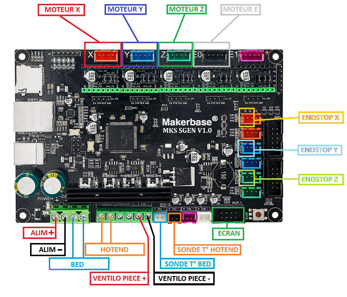

Ensuite, on prend sa petite MKS (qui en fait est presque deux fois plus grosse que la carte d'origine...!) ainsi que sa notice d'utilisation. On se munit également de ses drivers sur lesquels on colle les dissipateurs fournis (important, ne pas oublier !) et on place tout de suite les drivers sur la carte, c'est très simple, on ne peut pas se tromper de sens avec le code couleur, le coté vert va sur le connecteur vert, et le noir sur le noir ( si je tenais le con qu'a fait sauter le pont...!) 🤣.
Si comme moi vous n'avez qu'un extrudeur il vous faudra brancher vos drivers en face des connecteurs moteurs X Y Z et E0, il vous restera donc un driver puisqu'ils sont vendus par 5, c'est bien, ça en fait un de secours, on sait jamais !
Maintenant on passe au câblage, moi j'ai du réfléchir un peu, mais c'est pas compliqué, et puis vous, de toutes façon maintenant vous aurez le super guide détaillé que voici, et en Français SVP...! ( Oui parce que j'ai hésité à le rédiger en Klingon, puis je me suis souvenu que de toute façon, j'aivais jamais regardé Star Trek...😊)
Bref, commençons par le plus simple : Les moteurs. Leurs emplacements sont écrits clairement sur la carte, on branche donc bêtement sans réfléchir.
Ensuite les Endstops, pas très difficile non plus car ils répondent au même code couleur que les moteurs et sont aussi repérés X+, X-, Y+, Y- Z+ et Z-, pour l'U20 nous n'auront pas besoin des connecteurs endstop +, seulement des -. En revanche une petite subtilité fait que sur la carte nous avons des connecteurs trois pins alors que nos endstops fonctionnent avec deux. Si vous regardez  devant le connecteur rouge, vous verrez que les pins sont repérés S, G et 5V, il faudra prendre soin de brancher les endstops sur les pins S et G.
C'est à ce moment là que vous remarquerez que les connecteurs des endstop ne rentrent pas dans les connecteurs de la carte, pour y remédier, un bon coup de cutter bien placé pour supprimer le détrompeur fera l'affaire.
Pour la suite, inutile de détailler, une image sera bien plus parlante :
Alors, en regardant attentivement cette image, vous remarquerez qu'il manque deux choses :
  1. Le ventilateur du hotend, ce dernier n'à aucune prise dédiée mais comme de toutes manières il tourne tout le temps, branchez le directement sur l'alimentation.
  2.  Le capteur de fin de filament, je n'avais pas trouvé ou le brancher, mais d’après @pascal_lb, il se branche directement sur l'écran, je n'ai pas encore eu le temps de le faire.

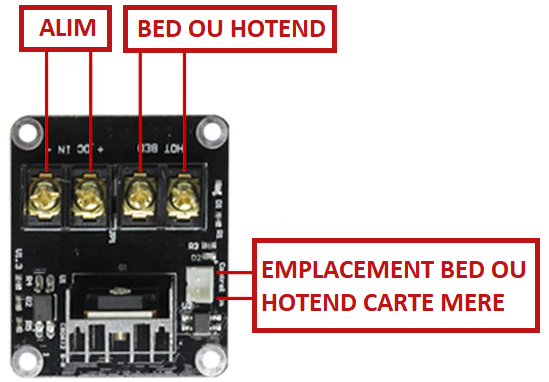

Pour le branchement du bed et du hotend, il  faut passer par les mosfets qui se branchent de la manière suivante :

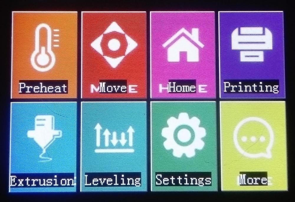

La seconde chose, c'est avec le TFT cette fois, que je voudrais configurer avec le style Win8 mais j'arrive pas à virer le texte par dessus :
Bon c'est pas que je m'en sert beaucoup de l'écran, en fait il me sert plus que pour le levelling (et plus pas pour longtemps car j'ai commandé un Touch-Mi ) mais du coup ça fait mal fini et j'aime pas ça...! 😁

je n'ai jamais testé ce style, c'est étrange car tu as 2 fois le texte...
il y a 2 minutes, pascal_lb a dit :
Ben oui, je comprends pas...
J'ai essayé les autres styles, ça marche nickel, mais celui là me rajoute le texte par dessus les logos...
Juste comme ça le texte en blanc (celui de derrière) ne ferai pas partie intégrante de l'icone?
Modifié (le) par Jean Marie
Salut !
Si justement, c'est pour ça que je voudrais virer le texte en noir, mais j'ai toujours pas réussi...!
Cherches dans les fichiers texte du thèmes, ils doivent ce trouver la dedans.
