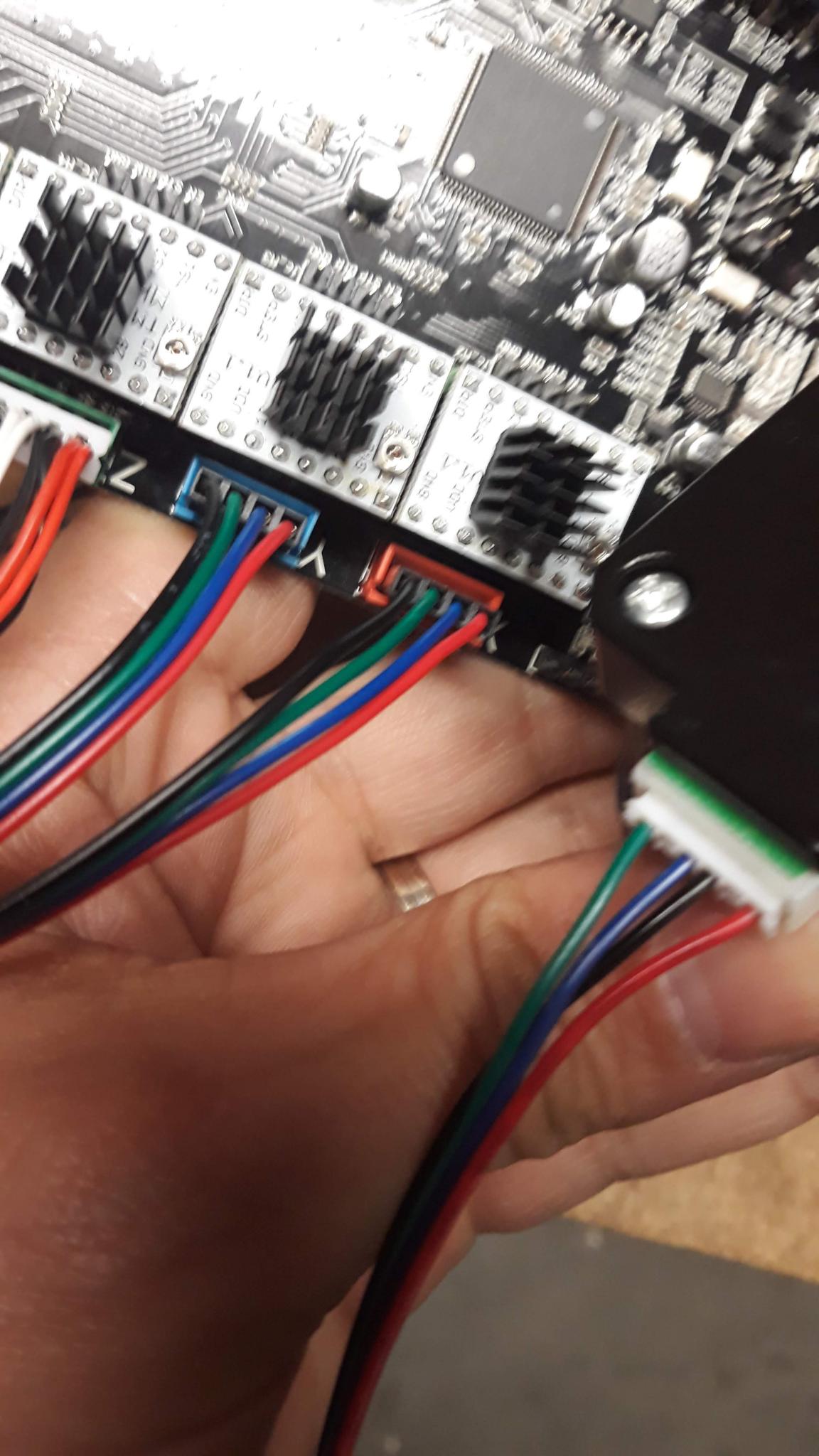

Bon, ben aucun moteur ne bouge, j'ai bien vérifié me endstop, ils sont bien branchés...j'ai bien mi a false le current control module, j'ai testé avec et sans les "!", rien ne bouge!
sur l'écran, qd je clique sur motor off, rien ne se passe, et ca reste sur off...

Je repars d un fichier config "propre" ou je change uniquement le current control module sur false, via le bloc note windows
mes endstop (switch en X,  optiques en Y et Z sont bien branchés, le 5v sur +, G sur G et S sur S...bien sur, le switch n'a que 2 fils, branchés sur G et S
mes moteurs sont branchés exactement comme sur la GT2560 :  rouge=2B, bleu=2A, vert=1A, noir=1B, donc en partant du haut rouge, bleu vert noir
mon TFT28 est en version 3.03, aucune SD dans le TFT. qd je clique sur motor OFF, rien ne se passe...

Ok c'est bien ce qu'il me semblait, le config.txt de l'écran n'est pas du tout configuré, ça risque pas de marcher...
Pourtant tout est expliqué clairement dans mon tuto, je le répète quand même, voici les lignes à modifier :
#mainboard firmware setting(marlin:1; repetier:2; smoothie:3)
>cfg_firmware_type:1
#baud rate (9600:1; 57600:2; 115200:3; 250000:4)
>cfg_baud_rate:4
On voit donc que ton fichier config est paramétré pour Marlin avec un baudrate de 250000, hors dans la config de ta carte, ton baudrate est en 115200, donc à la ligne >cfg_baud_rate il te faut mettre 3, pour que ton écran et ta carte communiquent sur la même fréquence.
Ensuite ton écran est paramétré pour communiquer avec Marlin, hors tu est sous Smoothirware, donc à la ligne >cfg_firmware_type, il te faut mettre 3, pour que ton écran et ta carte parlent la même langue.
Ensuite tu dis que quand tu appuies sur motor off, il ne se passe rien, c'est un peu le principe puisque c'est la commande qui permet d'arrêter les moteurs, et forcément si ceux là n'étaient pas en marche, ils risquent pas de s’arrêter, même avec une config correcte...
Donc change déjà ces paramètres, ensuite ça devrait tout marcher.

j'ai comme un gros doute sur le branchement des moteurs...

C'est quoi ton doute ?
Du moment que X est branché sur X, le reste n'a pas vraiment d'importance, dans le pire des cas si c'est branché à l'envers, tes moteurs tourneront dans le mauvais sens, il suffira d'inverser le sens dans le firmware, mais là vu qu'ils ne tournent pas du tout, le problème est ailleurs...
As tu essayé de piloter l'imprimante via USB ou Octopi ? Car là on ne sait même pas si le souci vient de l'ecran ou de la carte...
tu as raison, vais tester depuis le pc...
y a du mieux, ca tourne avec repetier, suis en train de regler les endstop et sens moteurs.

pour la mise à jour de l'écran si tu modifies juste le fichier mks_config.txt ça ne fonctionnera pas...
à chaque mise à jour de l'écran, il faut complètement effacer tes fichiers et répertoires de la carte SD ensuite tu recharges dessus tout tes fichiers et répertoires ainsi que le fichier mks_config.txt modifié et tu démarres ta carte et ton écran, tu attends que la mise à jour soit terminée et là ça doit être bon
A chaque modification tu dois refaire cette manipulation
ah, ca je crois que j'ai pas fait, j'ai en effet modifié le config, sans toucher aux autres...
vais tester ca demain...
tu devrais changer le nom du fichier mks_config_EN.txt pour mks_config.txt pour le tft
dans le fichier du controlleur

Bingo, c'était bien ca, ca marche!!!
un grand merci!!!
