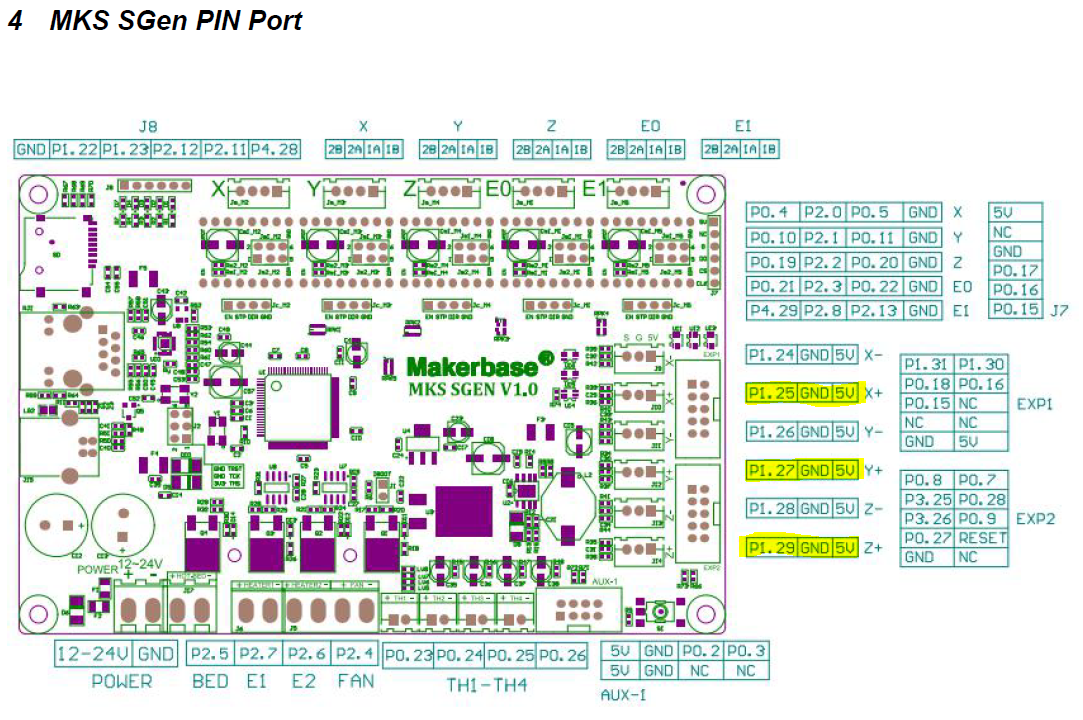

J'ai besoin de votre aide pars que je veux me faire une imprimante avec deux extrudeurs et un système mécanique qui permettrait de switcher d'un extrudeur a l'autre a laide d'un servo.
Je cherche donc une carte qui permettrait de contrôler 2 extrudeurs, 3 ventilateurs et surtout à minima un servo. Vous savez vers quoi je peux me tourner? Je sais que le SW Marlin a prévu ce cas mais je ne sais pas vers quelle carte me tourner...

Par contre, je n'ai pas vu de sortie servo sur la MKS SGEN, je me trompe?

.. /.. Par contre, je n'ai pas vu de sortie servo sur la MKS SGEN, je me trompe?
Comme je t'ai un peu poussé à te diriger vers cette carte (et qu'elle m'intéresse aussi) j'ai un peu fouinassé, en vain. Donc méfi !
Les servos "veulent" du 5V. A priori, je dirais que tu devrais pouvoir te piquer sur les end-stops inutilisés, en définissant bien les pin's
Je poke donc  @cmatec et @pascal_lb pour savoir s'ils confirment ou pas (moi en électronique je suis une bite) :

@Jean-Claude Garnier et @Tifou92 : pas de soucis pour le pilotage du servo avec la mks sgen (pin 1.23 avec gnd juste à côté 😉). Pour l'alimentation du servo, il est obligatoire de passer par une alim externe 5V ou un régulateur (module buck), sur tout type de carte ... sous 12V ça peut passer mais sous 24V, les régulateurs des cartes ne suivent plus ... en gros l'alimentation du servo par les endstop est à proscrire.
