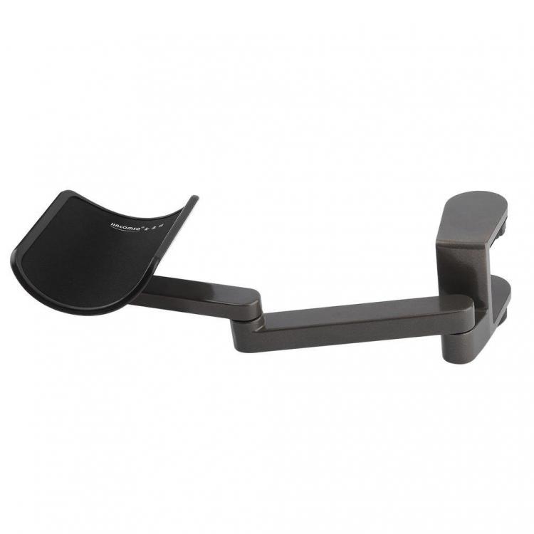

Miinogo Posté(e) Février 19, 2019 Auteur Partager Posté(e) Février 19, 2019 Réponses et sincérités c'est ce que je suis venu cherché, donc merci Alors oui au sujet de la rentabilité c'est quelque chose que je n'ai pas encore réfléchi. Je suis plutôt a essayer de comprendre quels sont les possibilité. Je m'aperçois aussi que écologie et impression 3D c'est pas compatible à 100%. Par rapport à l'image que j'ai mise, dans parler écologie. C'est une pièces facile, complique à réaliser ? Est ce quel prendrai du temps .. ? Tu saurai estimer le prix ou les caractéristiques à prendre en compte pour un objet comme celui-ci ? Lien vers le commentaire Partager sur d’autres sites More sharing options...

Desmojack Posté(e) Février 19, 2019 Partager Posté(e) Février 19, 2019 Comment dire, ton truc de repose coude en alu fabriqué en impression 3D, va falloir que tu en dépotes un max, avant que ce soit rentable pour amortir ne serait ce que le prix de la bécane qui va t'en printer un... tous les 36 du mois . D'un autre côté, j'ai un doute sur le côté commercial, perso, pas besoin de repose coude et je ne dois pas être le seul ... y a un truc qui existe depuis longtemps, ça s'appelle un accoudoir. Faut pas rêver le print 3D n'est pas fait pour de la série, il y a d'autres techniques pour pondre ce genre de produits beaucoup plus rentables. Si tu n'as pas encore réfléchi en terme de rentabilité alors que ce devrait être la première question à se poser et que tu veux en faire un "bizness", dans ton cas,oublies le Print, m'étonnerait que ça le fasse rapport à ton projet. Je dis ça, je dis rien Par contre, si tu veux printer des p'tits machins rigolos, souvent inutiles ou te prendre la tête pour faire évoluer ta bécane, c'est le top. Lien vers le commentaire Partager sur d’autres sites More sharing options...

Miinogo Posté(e) Février 19, 2019 Auteur Partager Posté(e) Février 19, 2019 (modifié) Vraiment à vous tous pour vos avis, même si ça ne conforte pas mes espérances c'est super dans apprendre davantage !!! Mais histoire que je comprenne, ça prend combien de temps à faire un pièce en métal ? ^^ Modifié (le) Février 19, 2019 par Miinogo Lien vers le commentaire Partager sur d’autres sites More sharing options...
Nibb31 Posté(e) Février 20, 2019 Partager Posté(e) Février 20, 2019 (modifié) Ca va dépendre de la pièce. Je ne connais pas les vitesses des imprimantes métal, mais ton truc si c'était du plastique, je pense qu'il faudrait une bonne journée ou deux. L'usinage CNC va beaucoup plus vite. Modifié (le) Février 20, 2019 par Nibb31 1 Lien vers le commentaire Partager sur d’autres sites More sharing options...

divers Posté(e) Mai 17, 2019 Partager Posté(e) Mai 17, 2019 Miinogo voici quelques chiffres basiques afin que cela te donnes des idées ou des limites des possibilités: - prix du kilo de métal pour imprimantes 3D métal environ 170 €\kg (oui de suite ça calme) - pour faire une pièce de 30 cm par 20 cm environ 15 heures, pour une machine coûtant 500.000 € (je te laisse estimer le coût horaire) pour ton produit, tu vas voir un petit chaudronnier, il te fera cela pour un coût raisonnable avec du métal à quelques euros du kg. si tu en fais beaucoup, l’alu injecté sera la bonne solution. Un moule pour les 4 pièces coût environ 30.000 € Lien vers le commentaire Partager sur d’autres sites More sharing options...
