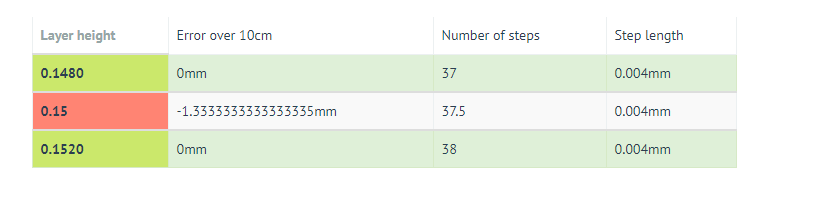

ElectricWaster Posté(e) Février 24, 2019 Auteur Posté(e) Février 24, 2019 À force de chercher, j'ai finalement pu trouver: - détail du moteur: http://www.longs-motor.com/hybrid-stepper-motor-nema17hs.html step angle = 1.8° donc 360/1.8 = 200 steps (pas) - tige filetée : https://www.gearbest.com/3d-printer-parts/pp_228290.html?wid=1433363 thread pitch: 2mm Il me reste à trouver le pitch preset pour finir le calcul 1
Acidounet Posté(e) Février 25, 2019 Posté(e) Février 25, 2019 Ben pas compliqué sachant qu une rotation de tige = 2mm ça te fait 2mm / 200 pas = 0.01 mm d élévation par pas du coup tu fais comme tu veux
Jean-Claude Garnier Posté(e) Février 25, 2019 Posté(e) Février 25, 2019 (modifié) Vous avez l'air de confondre le "pitch" qui est la distance entre deux filets, et le "pas" qui est la distance que parcourt le mobile quand la vis fait un tour. Ce qui vous trompe, c'est que ce sont des vis à 4 filets (4*2=8 mm pour un tour) Vu que c'est traduit avec les pieds, vous avez des excuses.... Édit : en regardant mieux les photos, il se peut qu'il n'y ait que deux filets au lieu de 4, mais l'idée est la même.... Modifié (le) Février 25, 2019 par Jean-Claude Garnier 1 1
ElectricWaster Posté(e) Février 25, 2019 Auteur Posté(e) Février 25, 2019 Oui. explication ici: https://somei3deas.wordpress.com/2017/01/31/z-axis-lead-screws/ Le pitch est la hauteur "verticale" alors que le déplacement linéaire est de 8mm. Ce qui complète ma recherche. Et en utilisant "l'Optimal layer height for your Z axis" ici https://www.prusaprinters.org/calculator/, on constate bien qu'une couche de 0.15 n'est pas optimale
Acidounet Posté(e) Février 25, 2019 Posté(e) Février 25, 2019 (modifié) En effet je viens de tester avec un pied a coulisse on est plus pret des 8mm (sans plus de précision que ça hein) pour un tour. il est trop fort ce @Jean-Claude Garnier sur le coup si on reste la dessus 8mm / 200 pas moteur = 0.04 faut etre en multiple de 0.04 soit 0.08 / 0.12 / 0.16/ 0.20 ..... Modifié (le) Février 25, 2019 par Acidounet
