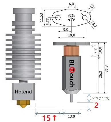

il est bien à hauteur de 2mm votre bl touch par rapport à la buse ??

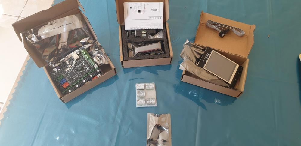

?? ou?? comment et pourquoi faire ?? a part mettre marlin sur la mks, je vois pas de quoi tu parle...
chaque s modifs sur l'ancienne carte est gardé dessus, si tu change de carte elle est vierge si tu n'a pas mis marlin...
Modifié (le) par Invité
Ha bah forcément copain...  et faut le configurer avant, ou en trouver un déjà tout faut pour la bécane, y'en à bien 1 ici qui va te le filer.... sont tous gentil ici 🤓

non pas besoins, tu branche et tu flash ta carte avec arduino...
