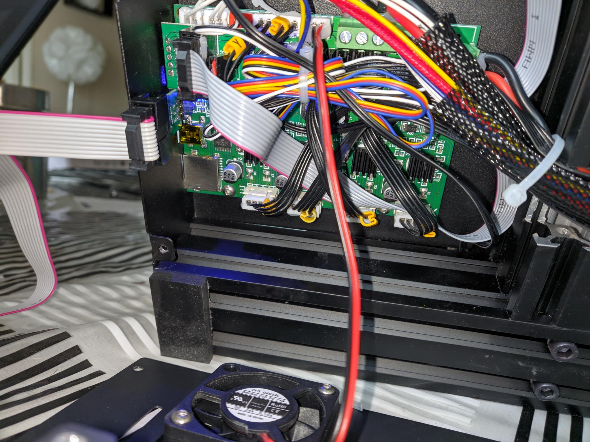

Bonjour j'ai installer le bltouch et flasher ma ender 3 pro aujourd'hui avec ce kit mais j'ai un problème lors d'une impression lors de l'auto home et aussi dès le début des impressions le bltouch ne se rétracte pas et manque de percuter ma vitre je dois le faire manuellement j'ai fais une vidéo de ce qui se passe
Merci pour votre aide 😉

Bonjour ,  j'ai reçut mon kit creality je l'ai monter et configuré mais j'ai un problème en auto home l'axe z écrase le plateau j'ai refais plusieurs fois le paramétrage du bl touch rien à faire si quel qu'un a une solution pour que ça fonctionne correctement je suis preneur.
Merci

Hello , Après mon réglage j'ai fait un storesetting et j'ai bien éteint l'imprimante mais quand je la redémarre je fait un auto home je doit refaire le réglages es-ce normal ?

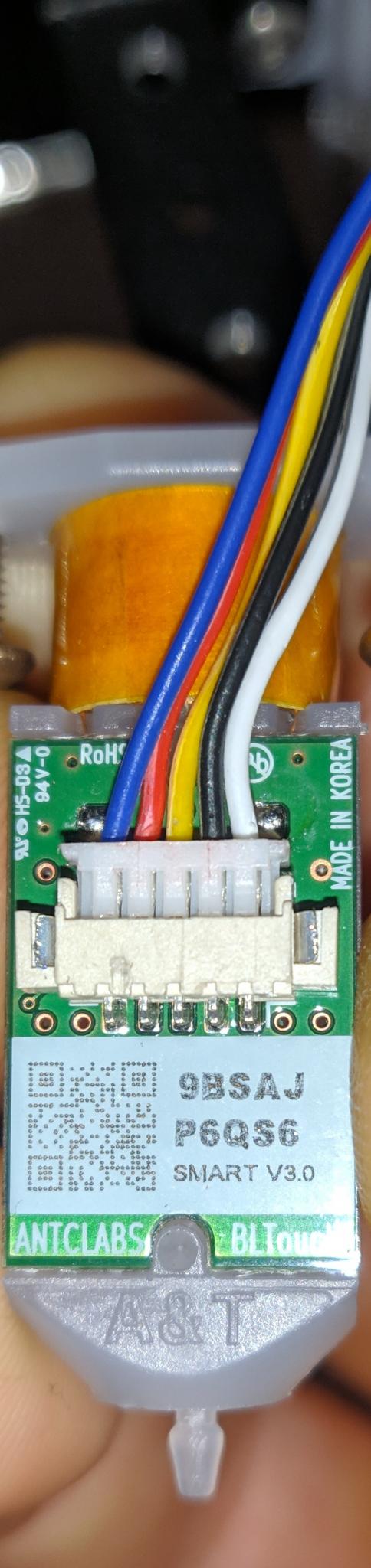

J'ai l'impression que tu es dans le même cas que moi je me suis arraché les cheveux tout le week-end 😅 as tu la version 3.0 du bltouch comme moi ?
Oui j’ai la version 3 du bl touch pourquoi ? Tu pense que c’est la version du bl touch qui ne serai pas compatible ?
Oui je pense je suis entrain de lire actuellement ce sujet si tu es anglophone je te laisse regarder
https://github.com/MarlinFirmware/Marlin/issues/13345

Après ce que j’ai compris la version 3.0 du bl touch a des problèmes sur l'axe Z avec le frimewear Marlin du coup une version 2.0 ou 2.1 fonctionne. A voir si une correction  est prévu pour la version 3.0. j'ai reflasher mon imprimante sans le BL touch en attendant.😐

J’ai lu dans un commentaire YouTube sur la vidéo officiel de creality que le bl touch version 3.0 fonctionne sous marlin 2.0
Oui j'essaye de compiler un marlin v2 avec le bltouch v3 mais je débute depuis ce week end pas facile ^^

C'est bon ça fonctionne je partage le fichier du marlin 2 avec le bl touch v3 pré configuré 🙂

Il faut flash le bootloader avant pour mettre un merlin autre que celui fournit par creality donc si tu es sur la version fournit par creality il te faudra flash le bootloader avec arduino ou raspberry avant.
Étant sur la version th3d de marlin car je pensais que c'était la version fournit par creality qui était beuger j'ai juste televerser cette version et c'était OK.
