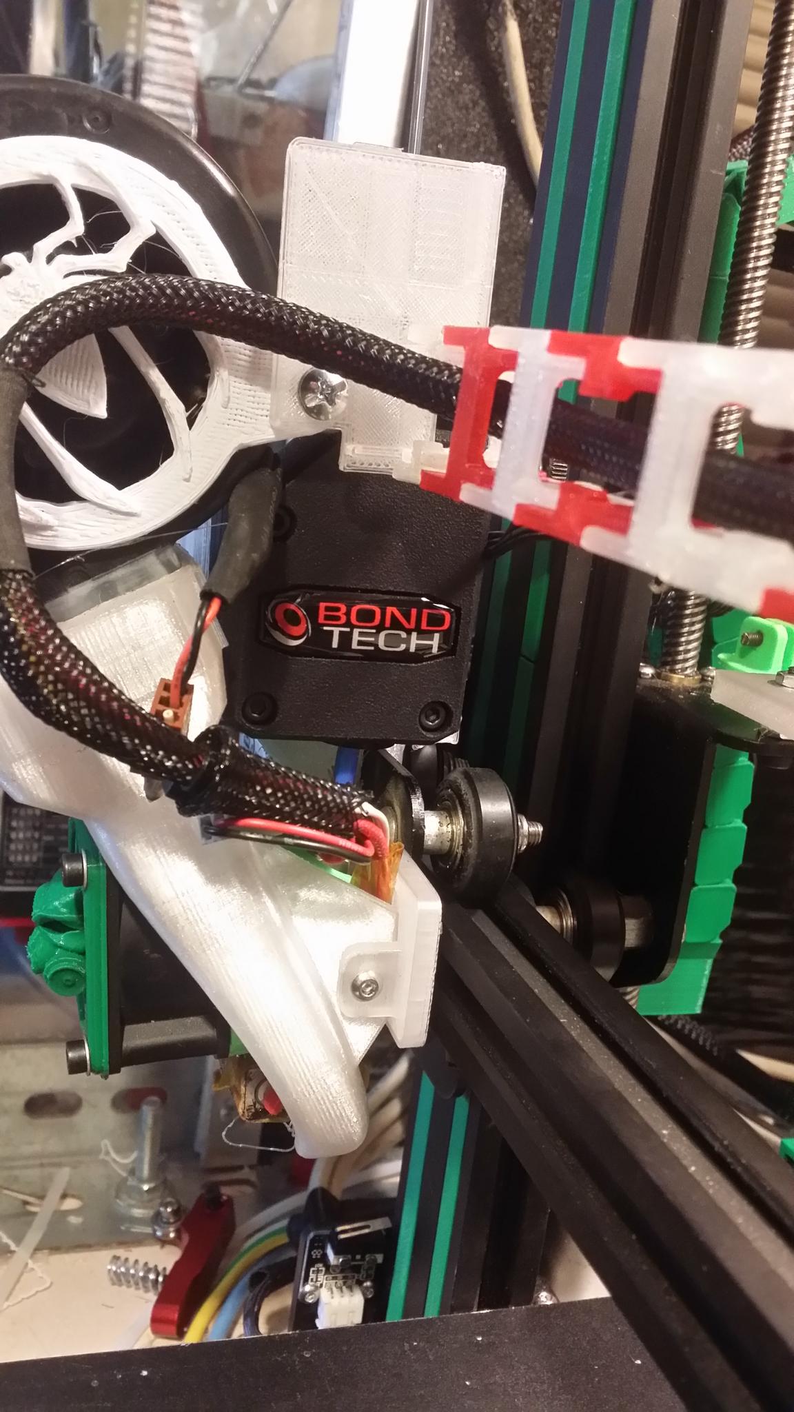

masterz PostĂ©(e) Mars 7, 2019 PostĂ©(e) Mars 7, 2019 Bonjour, Cet avis n'engage que moi, mais etant possesseur d'une cr10s et ayant un ami possedant la MK3, je pense que la MK3 est largement superieur Ă la CR10S d'origine. Toutefois, ma CR10s upgradĂ©e en direct drive + bondtech + firmware 1.1.9, j'ai une qualitĂ© Ă©quivalente Ă la MK3 en PLA, PETG, je n'ai pas testĂ© l'ABS. Par contre en TPU, l'avantage est Ă ma belle et tout cela avec la hotend d'origine. Il faudra cependant mettre les mains dans le camboui et modifier une machine toute neuve....(flasher firmware, couper et souder quelques fils, imprimer les nouvelles piĂšces...) La MK3, si tu la prends dĂ©ja montĂ©e, ne necessitera que quelques minutes pour l'assembler sans rien avoir d'autre Ă peaufiner hormis quelques petits rĂ©glages. Concernant l'impression de figurines, la diffĂ©rence se fera surtout au niveau du volume, la CR10s pouvant imprimer des objets en 30x30x40 cm. Cordialement, Â

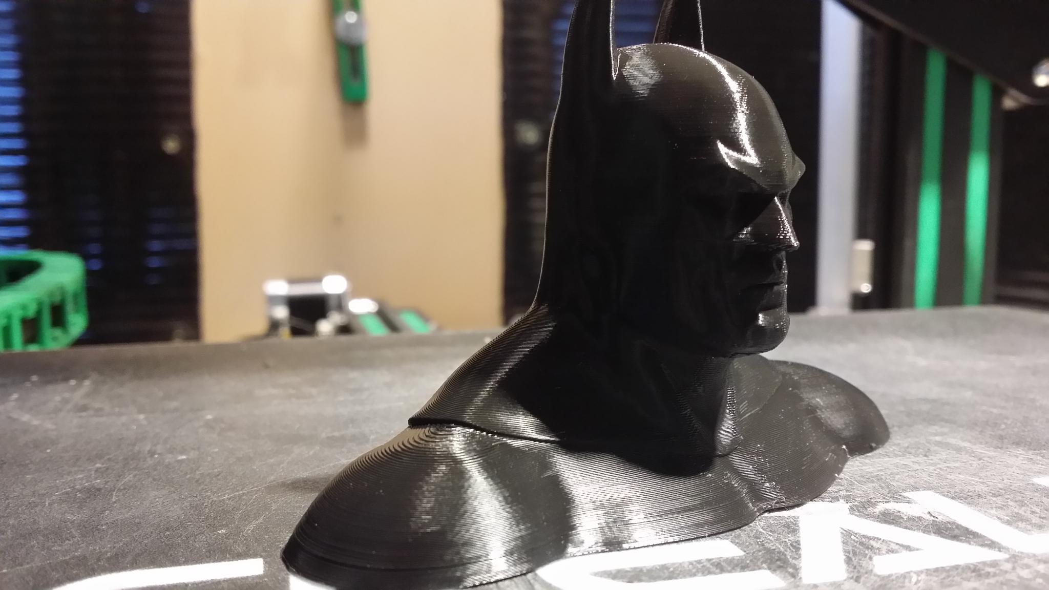

masterz Posté(e) Mars 7, 2019 Posté(e) Mars 7, 2019 (modifié) Tout à fait d'accord avec Cylon, le SAV Creality, c'est incomparable par rapport a Prusa. Perso mon budget était plus restreint,, sinon j'aurai craqué pour la Mk3 en kit bien evidemment. Batman en PLA 0,14  Modifié (le) Mars 8, 2019 par masterz Ajout photo

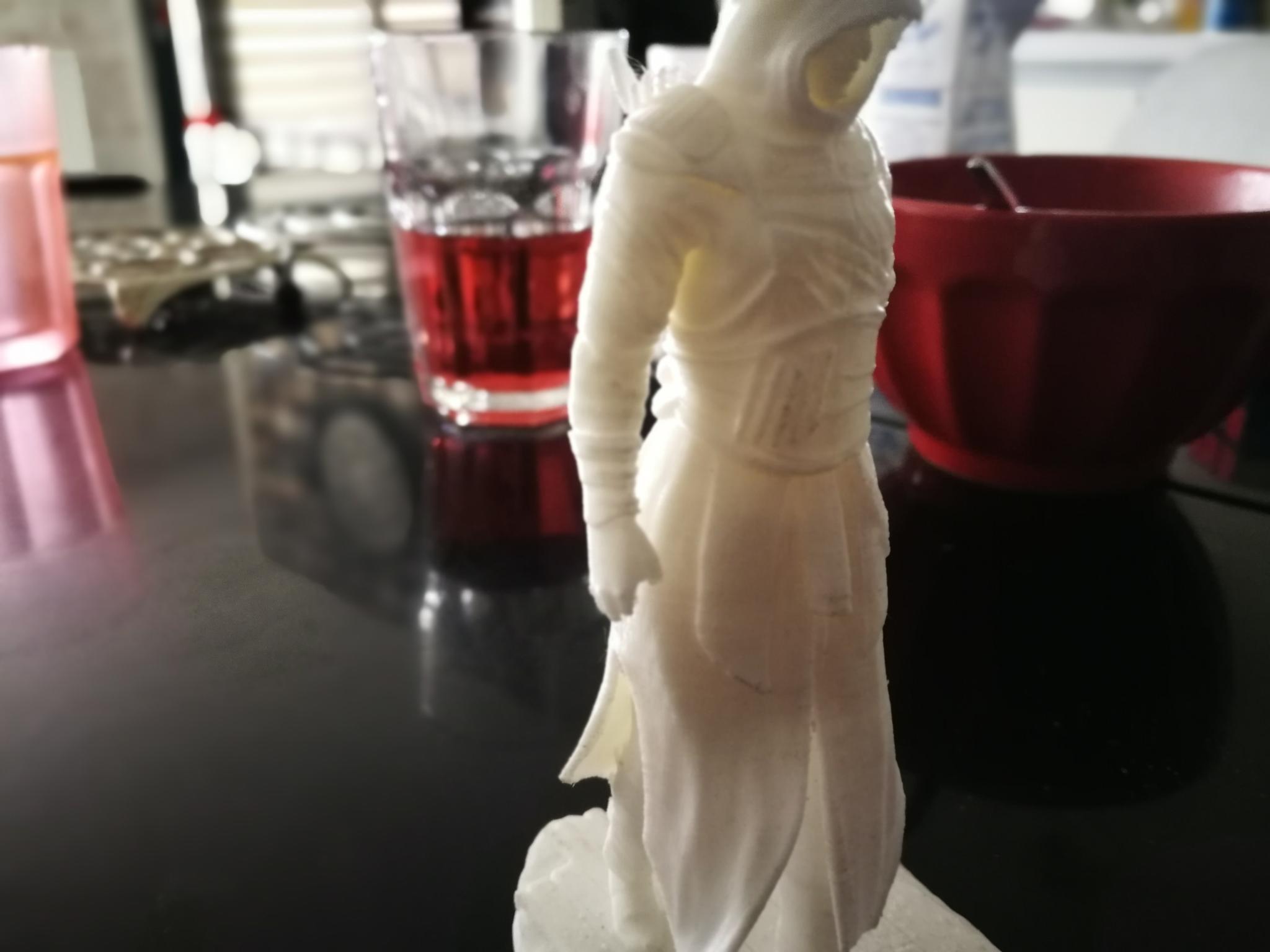

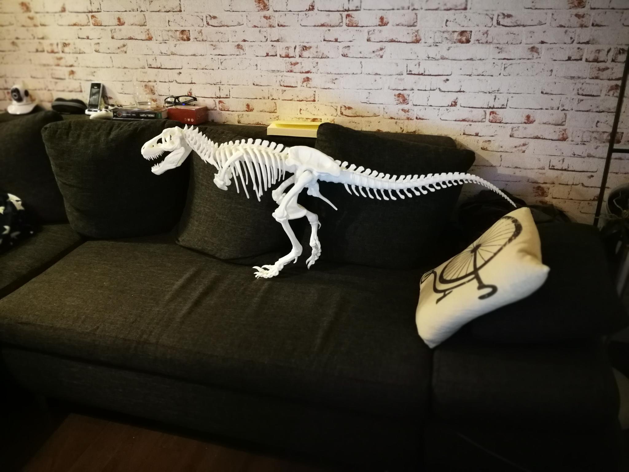

InvitĂ© PostĂ©(e) Mars 8, 2019 PostĂ©(e) Mars 8, 2019 (modifiĂ©) exacte, tu peu faire plusieurs morceaux pour assembler ensemble, donc tu pour moi  si moins de 10 cms, c'est dĂ©finitivement le sla...  je te conseil la photon on la trouve pour moins de 450 euros.... mais garde bien en tĂȘte que c'est de la petite piĂšce... voilĂ a partir d'un petit objet en assemblant et en changeant l'Ă©chelle ce qu'on peu obtenir... 80 cms de haut, et 120 cms de long.. mais uniquement avec une fdm.... et Ă contrario en petites statuette c'est beaucoup plus difficile pour ça qui fait 15 cms, tu aura beaucoup mieux en sla ModifiĂ© (le) Mars 8, 2019 par InvitĂ©

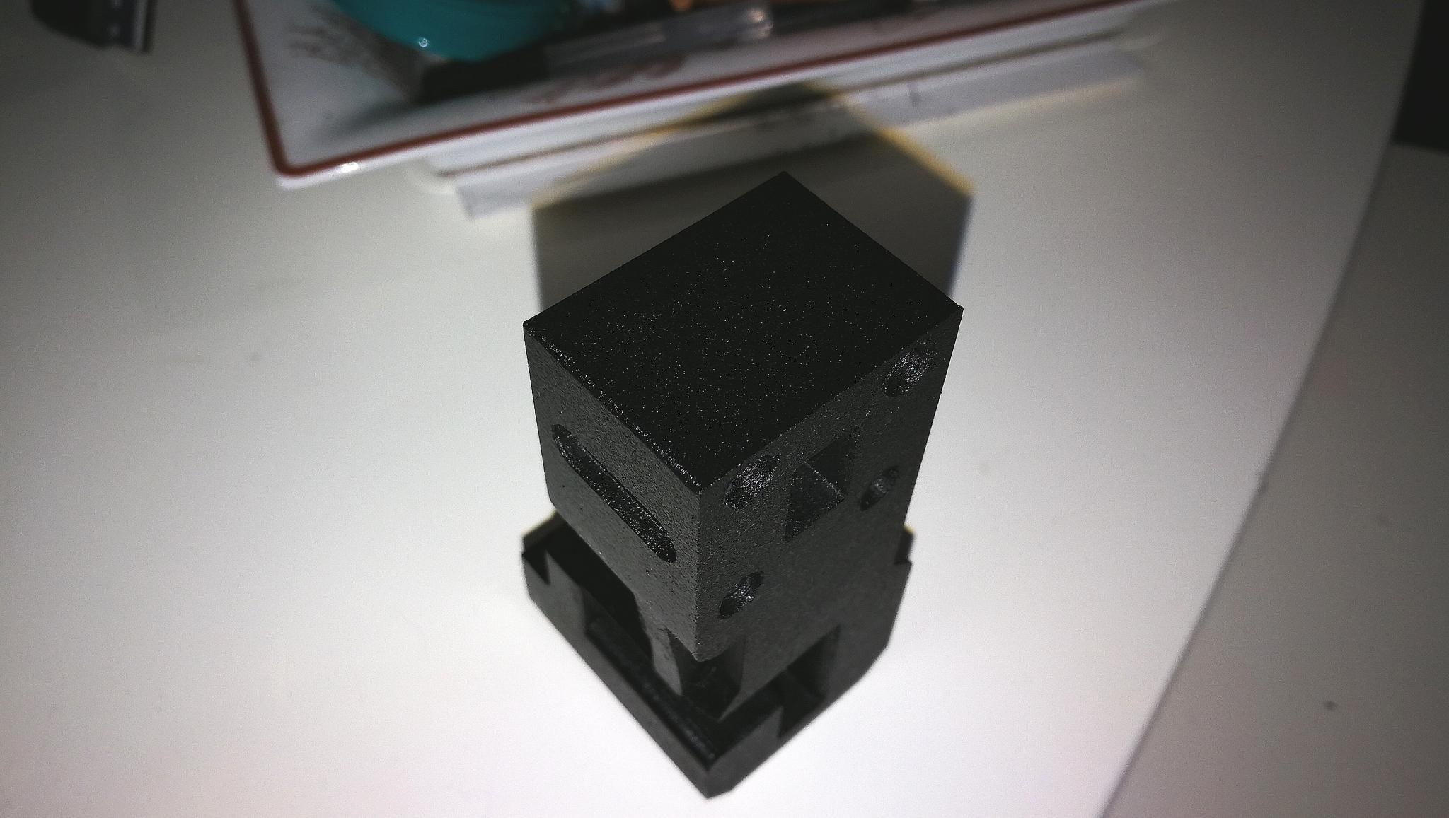

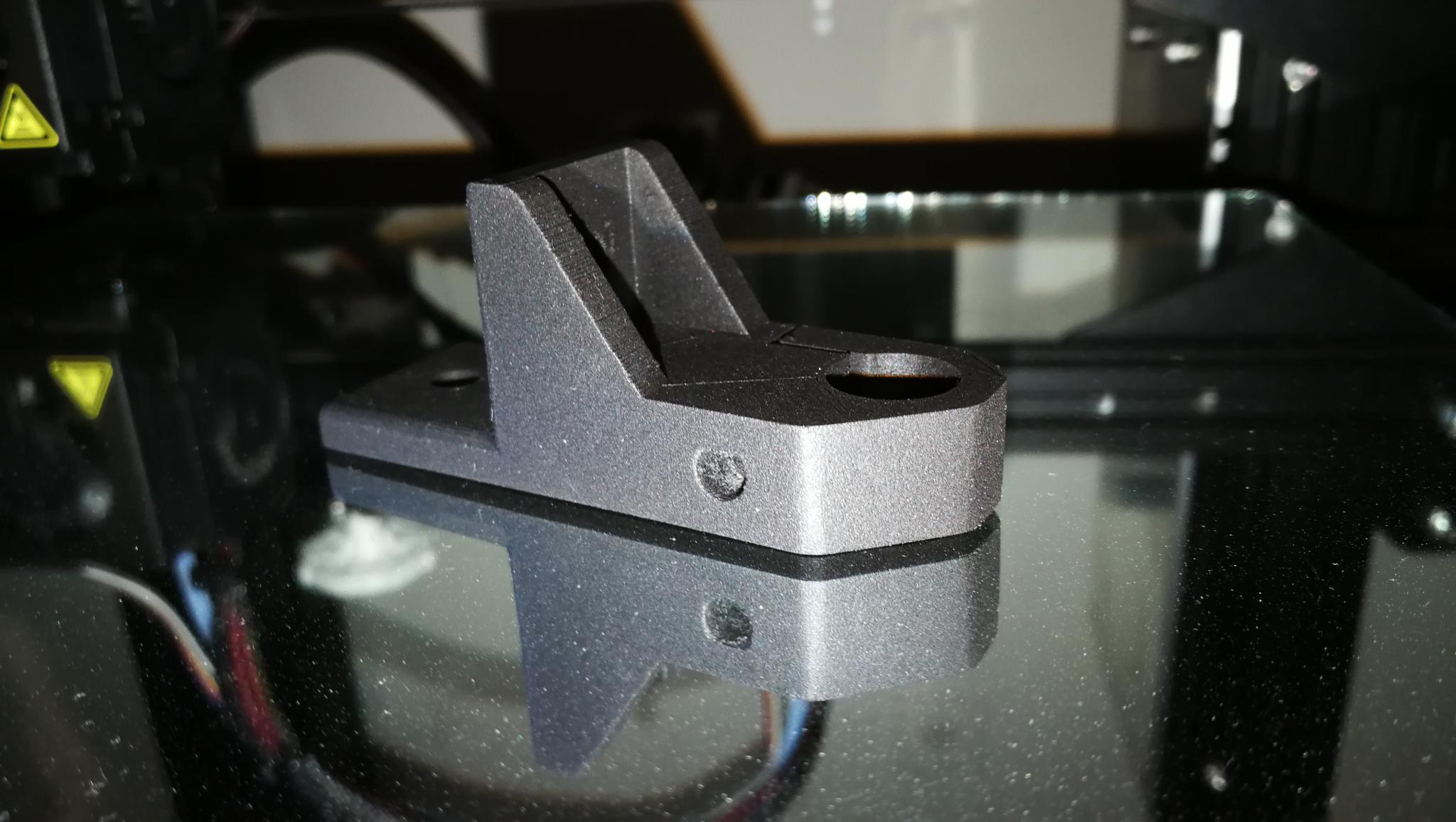

InvitĂ© PostĂ©(e) Mars 9, 2019 PostĂ©(e) Mars 9, 2019 (modifiĂ©) heu.... j'en ai une les gars.... mĂȘme une Ultimaker, une prusa ou tout autres imprimante fdm avec toutes les buses du monde, vous verrez toujours les stries d'impression.... sinon faut vous tourner vers du sla... c'est pas pour rien qu'il y a une difference entre les 2 technique.... voilĂ ce que je peu obtenir avec ma prusa i3 en poussant les rĂ©glages au limite de la machine et un temps d'impression au limite de la patience (45 heures pour 7 cms x2 x 1.7... et sans me vanter, c'est avec 7 mois de bataille, de rĂ©glage de choix de filament que j'ai trouvĂ© Ă peu prĂȘt comment avoir une finition correct... alors de la Ă espĂ©rer ne plus avoir de stries.... vous rĂȘvez... ModifiĂ© (le) Mars 9, 2019 par InvitĂ©
Guizmo PostĂ©(e) Mars 9, 2019 PostĂ©(e) Mars 9, 2019 C est quand mĂȘme trĂšs propre mais il ne faut pas ĂȘtre pressĂ©. J ai vu que certains mettent une rĂ©sine pour lisser et le rĂ©sultat est trĂšs bon.Â
