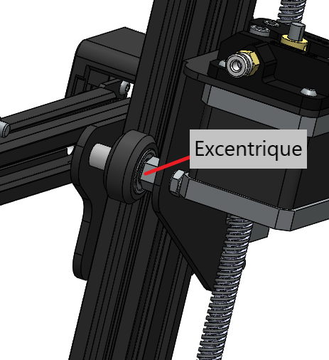

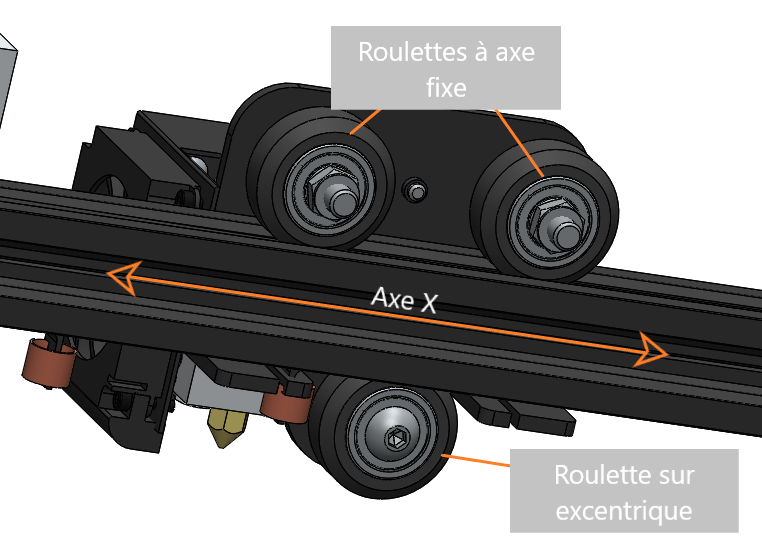

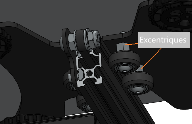

vieur Posté(e) Mars 8, 2019 Partager Posté(e) Mars 8, 2019 (modifié) Il y a 21 heures, topfire77 a dit : Les tripodes? Sur chaque axe tu as un truc comme ça : 3 roulettes = Tripode L'excentrique permet , grâce à une clef plate de rapprocher ou éloigner la roulette du profilé de guidage. Trop sérré = points durs tous les tours de roue ou déplacement difficile, pas assez serré, du jeu donc un mauvais comportement dans les déplacements. Sur Z (idem sur l'autre montant vertical): Sur Y (4 roulettes): Modifié (le) Mars 8, 2019 par vieur Lien vers le commentaire Partager sur d’autres sites More sharing options...
