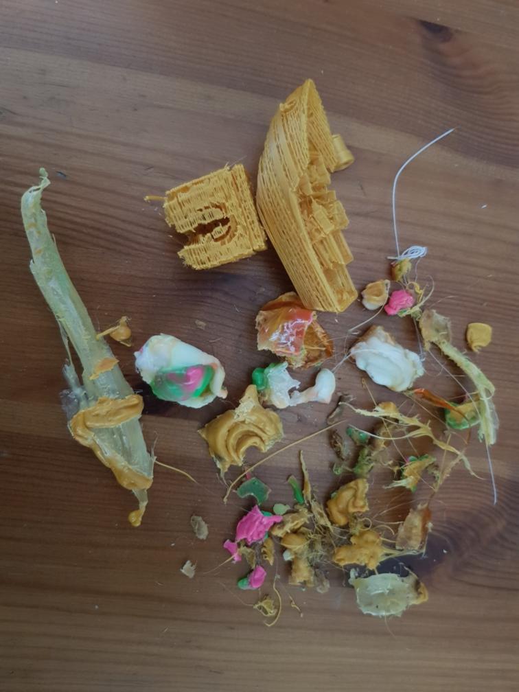

Mes premières impressions ont été une succession d'échecs: j'ai rencontré de gros problèmes de sous-extrusion, dus à un défaut du hotend. En effet, le matériaux avait tendance à suinter au dessus du bloc de chauffe avec des amas conséquents de filament perdu. Pour le coup, Creality s'est montré hyper réactif, et 10 jours après les avoir contacté j'ai reçu un hotend tout neuf et j'imagine opérationnel. Je dis "j'imagine" car, grand impatient de naissance, j'ai entre temps acquis une kit "MicroSwiss all-metal", parfait.
Aujourd'hui j'en parle avec des beaux termes techniques (hotend; sous-extrusion;...😎) mais sur le moment, partant de zéro, j’étais bien en peine pour expliquer mon problème, in english please, à Creality.

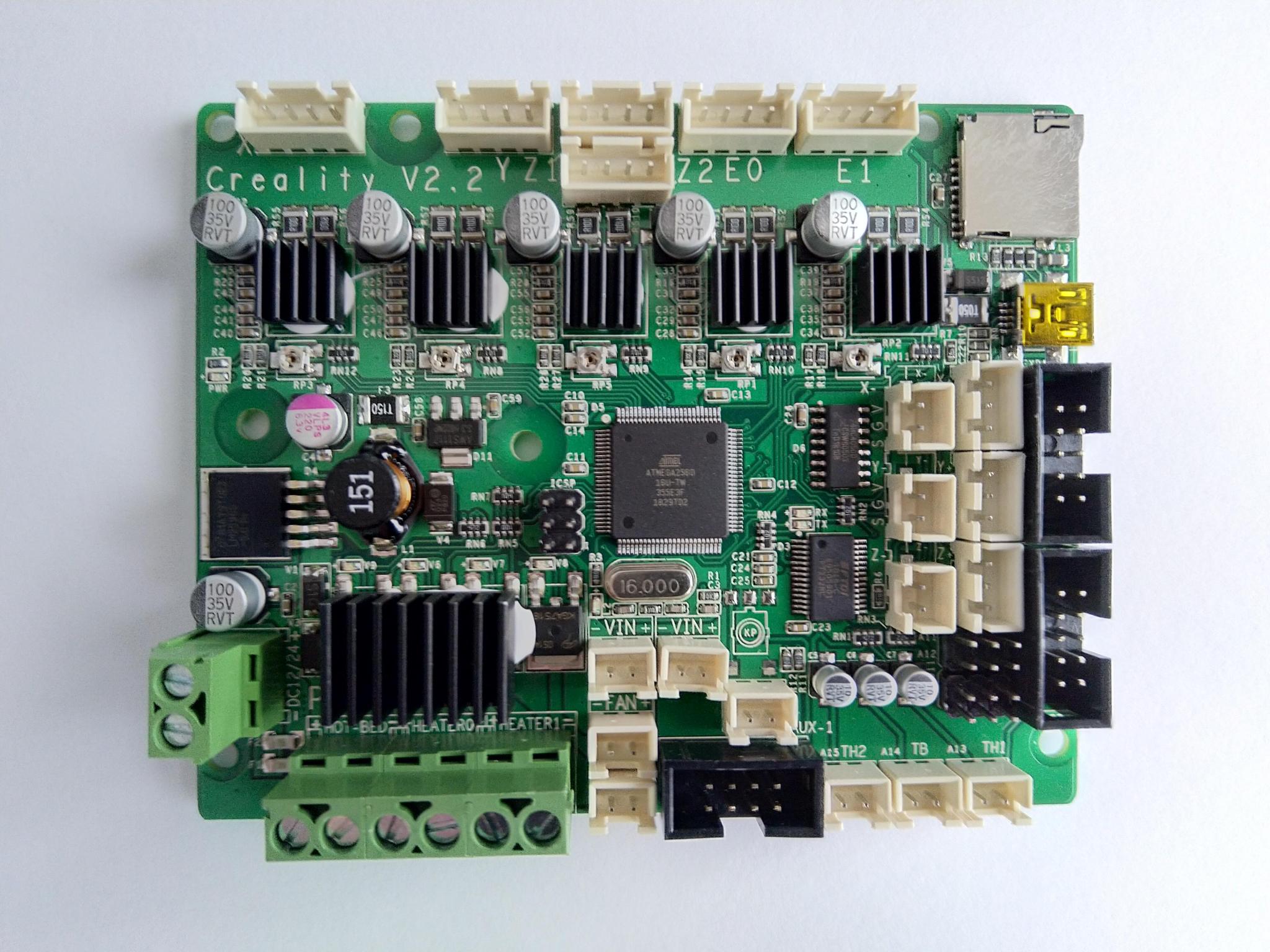

A partir de là mes impressions sont nickel, tout roule pour moi. Mais je commence à lorgner sur la double extrusion, tout en sachant pertinemment que ma carte mère ne le permet pas en l’état (il manque un driver E1, mesquin Creality...). Moins débutant qu'avant, mais pas encore un expert (y a encore du taf...), je tombe sur AliExpress sur un carte mère Creality 2.1 avec le driver supplémentaire. En solde à 49€, je saute dessus et y ajoute un moteur 42/40, un hotend de CR-X soldé et une paire de clones d'extrudeuses Titan. A ce moment là je ne réalise pas qu'il va me falloir mettre les mains dans le Marlin. Pour moi, ce n'est encore qu'un gros poisson à grande vitesse, et un firmware de CR-X semble adapté, à priori (mais en fait non, pas si simple), à mon projet...
A réception de mon colis, la carte mère s'avère être en version 2.2, ce qui ne me dérange absolument pas 🤗. Donc je monte tout ce matos sans souci...

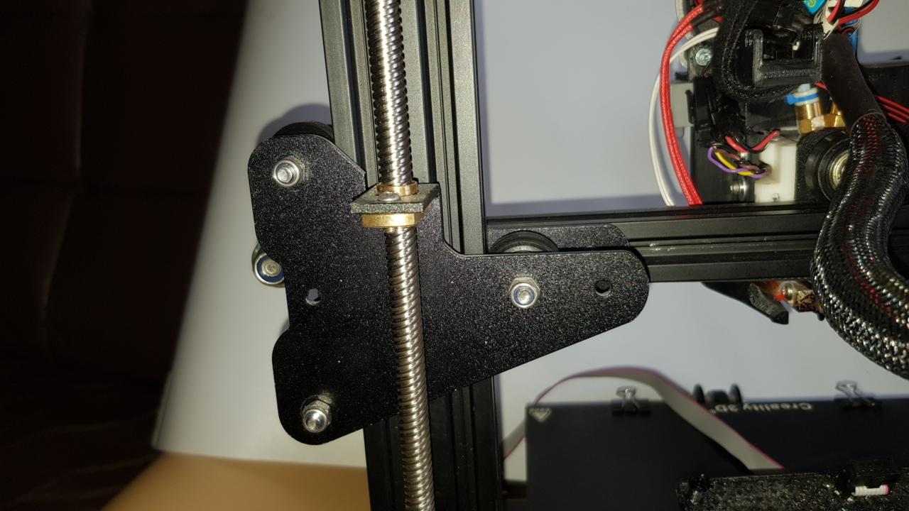

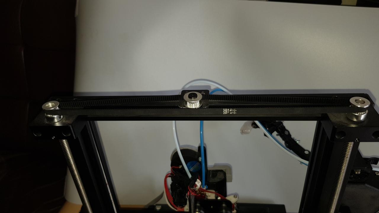

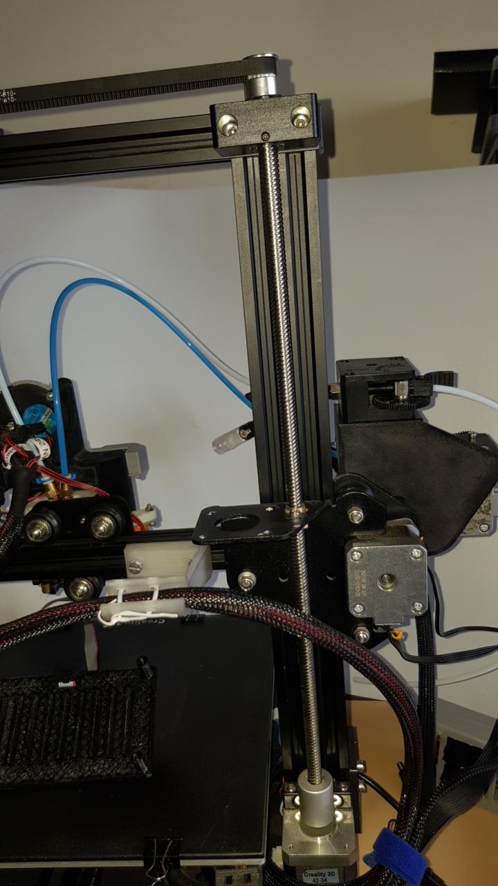

J'entreprends plus ou moins les mêmes modifications... en particulier pourrais-tu poster quelques photos du montage du double axe Z ?
Merci.

@fran6p Merci pour tes encouragements. Ci-dessous, la carte mère 2.2 reçue du "Creality Official Store" via AliExpress, qui a remplacé la carte d'origine amputée du drivers E1. La connectique est parfaitement identique à la 2.1:
2.2_board double extrusion

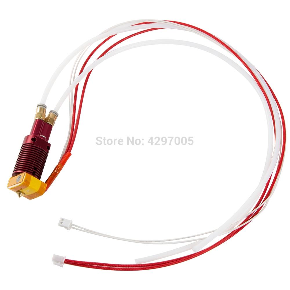

Également, le hotend CRX du même shop:
CRX_Hotend

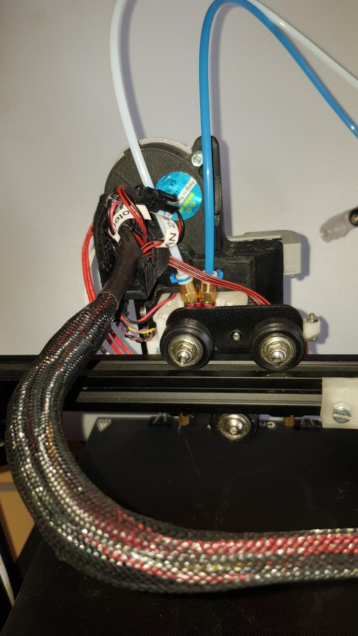

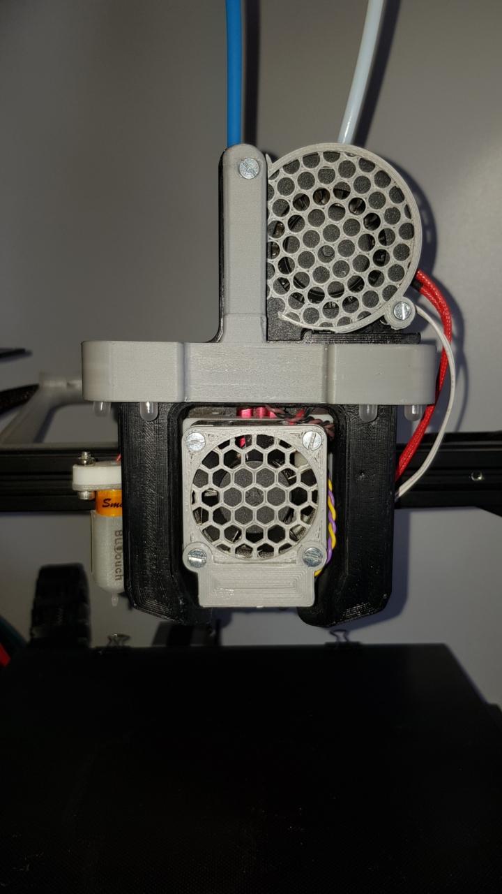

@bernard3D Merci ! No problem, c'est prévu, regarde plus bas 😃

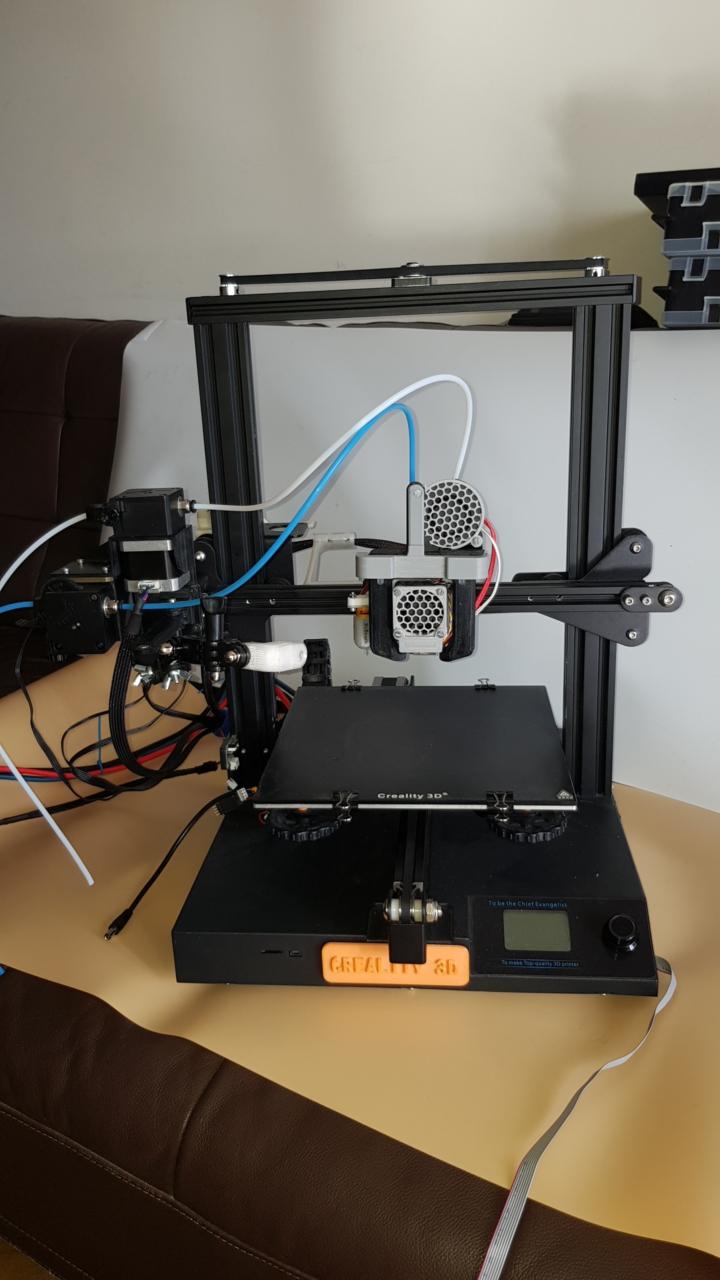

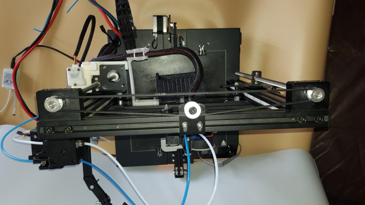

Une vue d'ensemble, Petsfang adapté/modifié pour accueillir le hotend CRX:
20190310_150303.thumb.jpg.ef194b70b66329d6d8cae101a2c6b298.jpg20190310_150625.thumb.jpg.dad0c0742da91e32207cba4de3ac6a4d.jpg

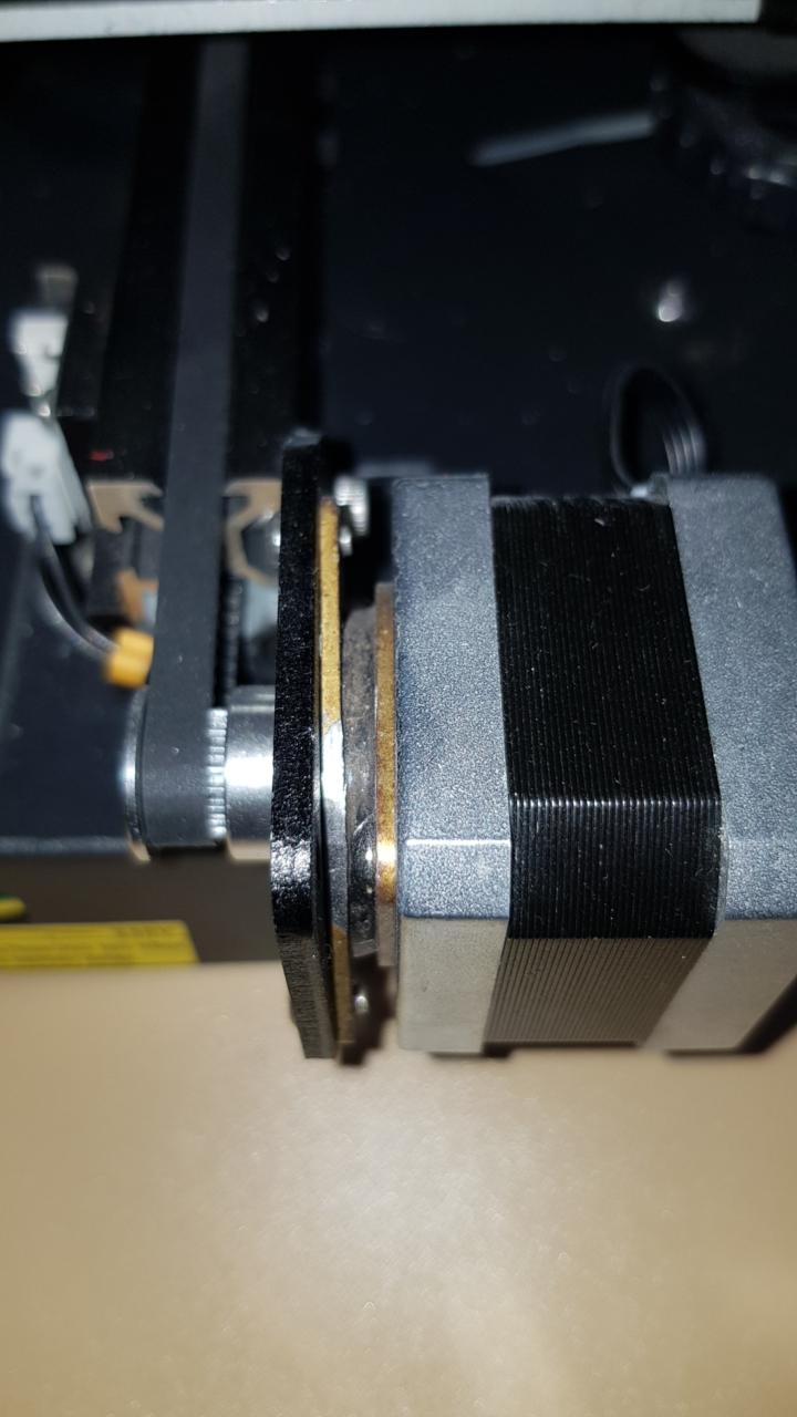

Double Z-axe. En y regardant de près (2eme photo) on peut voir la bande de LED installée dans le "frame":
20190310_150433.thumb.jpg.40b1b19f52a2485d1fcbcb00c867a903.jpg20190310_150407.thumb.jpg.e87dd121f941a4876d8ef4488079f1de.jpg20190310_150455.thumb.jpg.7e9cf5182d04c747ba0238bf21391aff.jpg20190310_150417.jpg

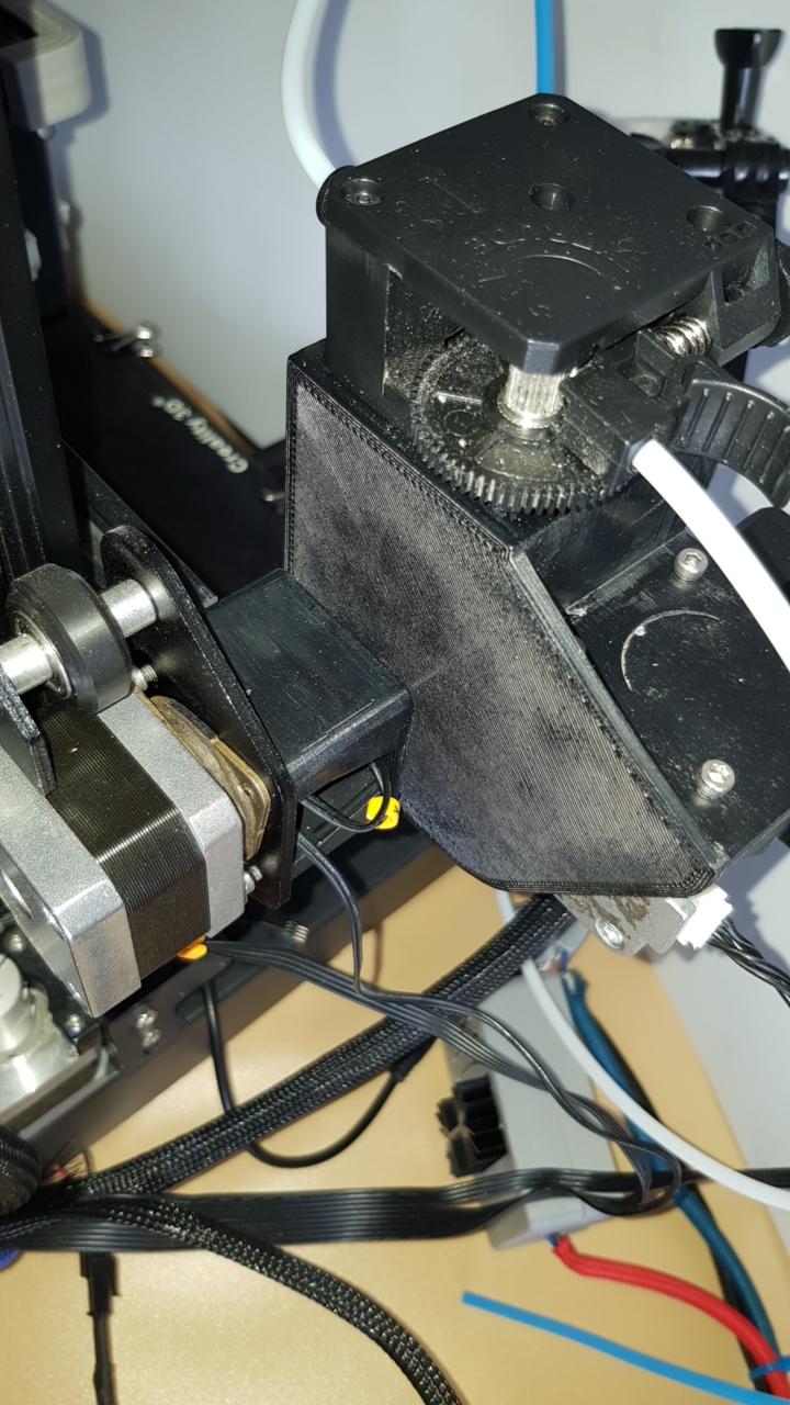

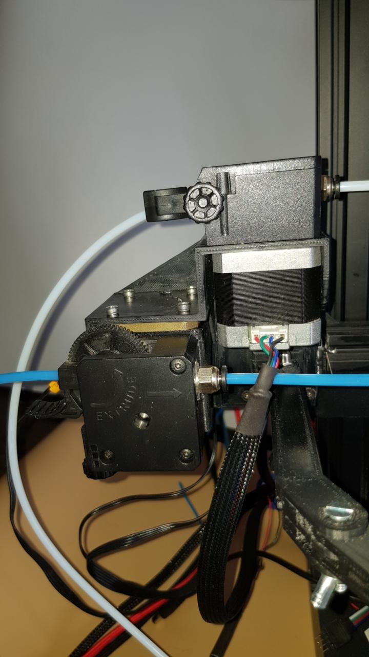

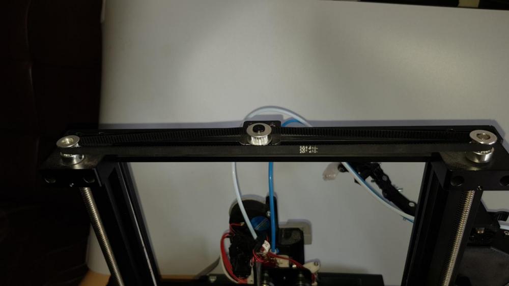

Double extrusion Titans Clones (les supports viennent de thingiverse et on été modifiés et adaptés par votre serviteur, si besoin je mettrai les stl à disposition):
20190310_150658.thumb.jpg.735c9ac917a1fb3312e7732c207e4e56.jpg20190310_150550.thumb.jpg.d75180759784be8337df2aed89303512.jpg20190310_150520.thumb.jpg.e41f08cbe14e6d359b0d369ff481b3ea.jpg
Voilà, c'est tout pour le moment. Au niveau du câblage j'ai un peu de boulot pour rendre tout ça un peu plus esthétique mais tout est parfaitement fonctionnel.

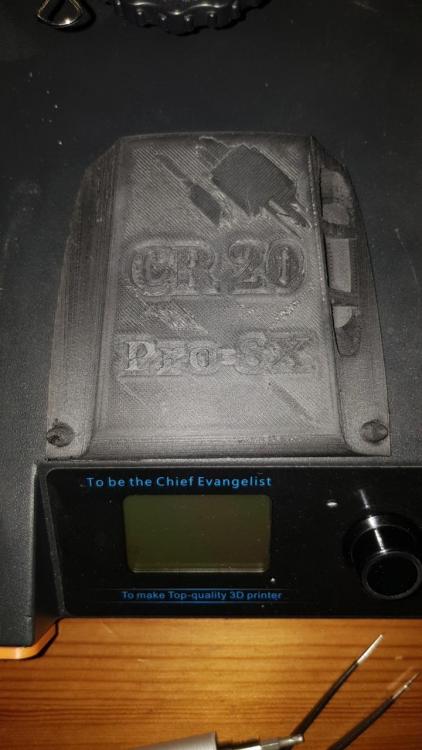

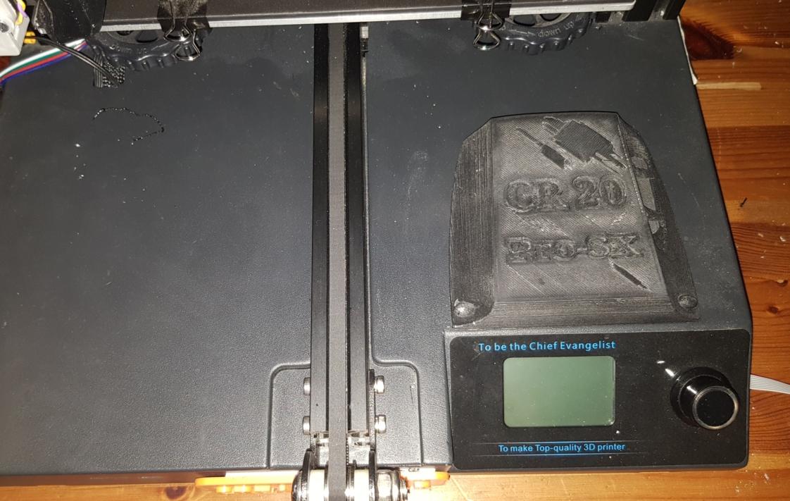

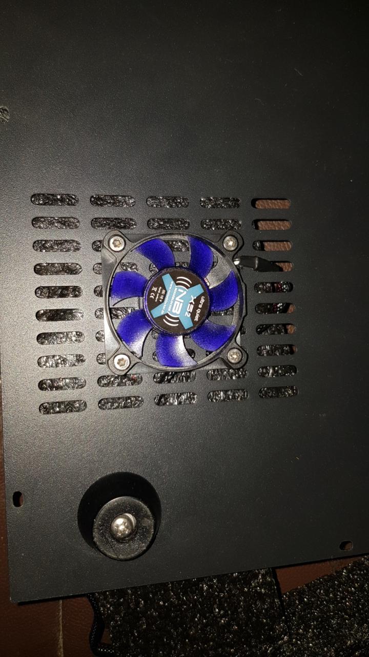

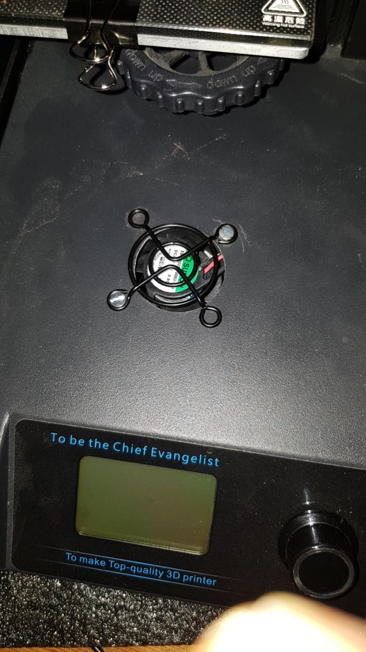

J'ai actuellement un problème de surchauffe du boitier. Ce dernier, sur la CR20, est un vrai coffre fort: aucune ouverture prévue pour évacuer la chaleur; Sur les longues impressions, ou lorsque j'imprime de l'ABS dans mon enceinte fermée (un mini studio photo chiné sur Amazon:AMZDEAL-photo studio), je sens que ça chauffe pas mal au niveau de la base, avec parfois des "thermal error"
Le problème est corrigé sur CR20Pro puisque le boitier est doté d’ouïes d'extraction.
Je crois qu'il va me falloir dégainer la Dremel...

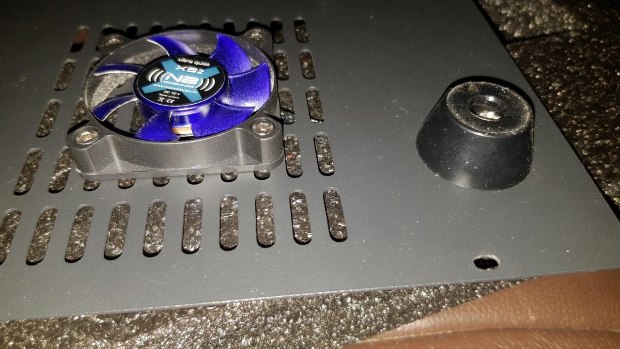

Chez moi, la plaque de fond de la caisse dispose d'ouvertures au niveau du ventilateur du bloc d'alimentation et de la carte-mère (mais aucune ventilation interne pour cette carte donc , en particulier pour refroidir les drivers en dehors des radiateurs de la carte! )
J'ai donc surélevé l'imprimante pour pourvoir mettre par dessous une ventilation forcée, j'ai ajouté au passage un filtre anti-poussière magnétique sur les ouïes par précaution comme sur mon PC....
Il y a 5 heures, bernard3D a dit :
Oui oui, il y a bien des ouïes sur la plaque du fond, mais comme l'air chaud monte, que la carte mère est vissée en position haute, et qu'il n'y a pas d'ouverture pour extraire l'air que tu y as introduis, ben ça circule pas terrible là dedans (le fameux flux d'air cher aux overclockers PC 😉)...

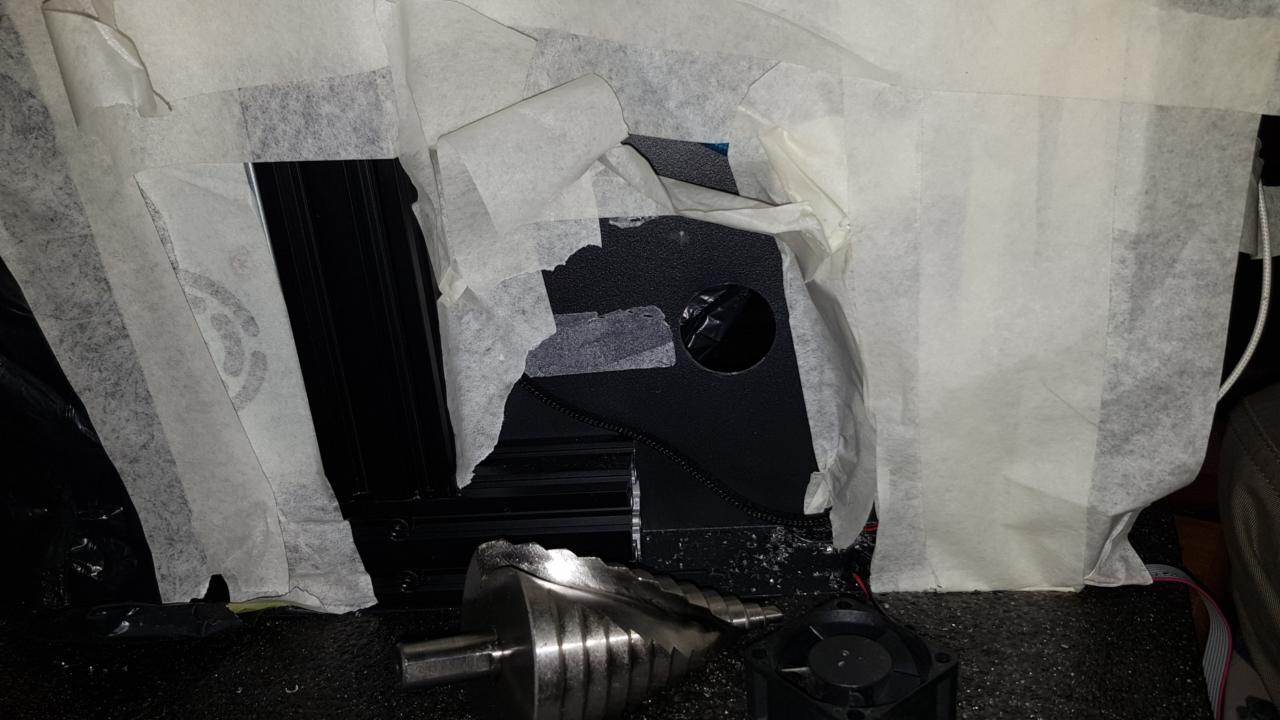

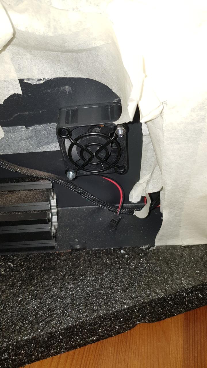

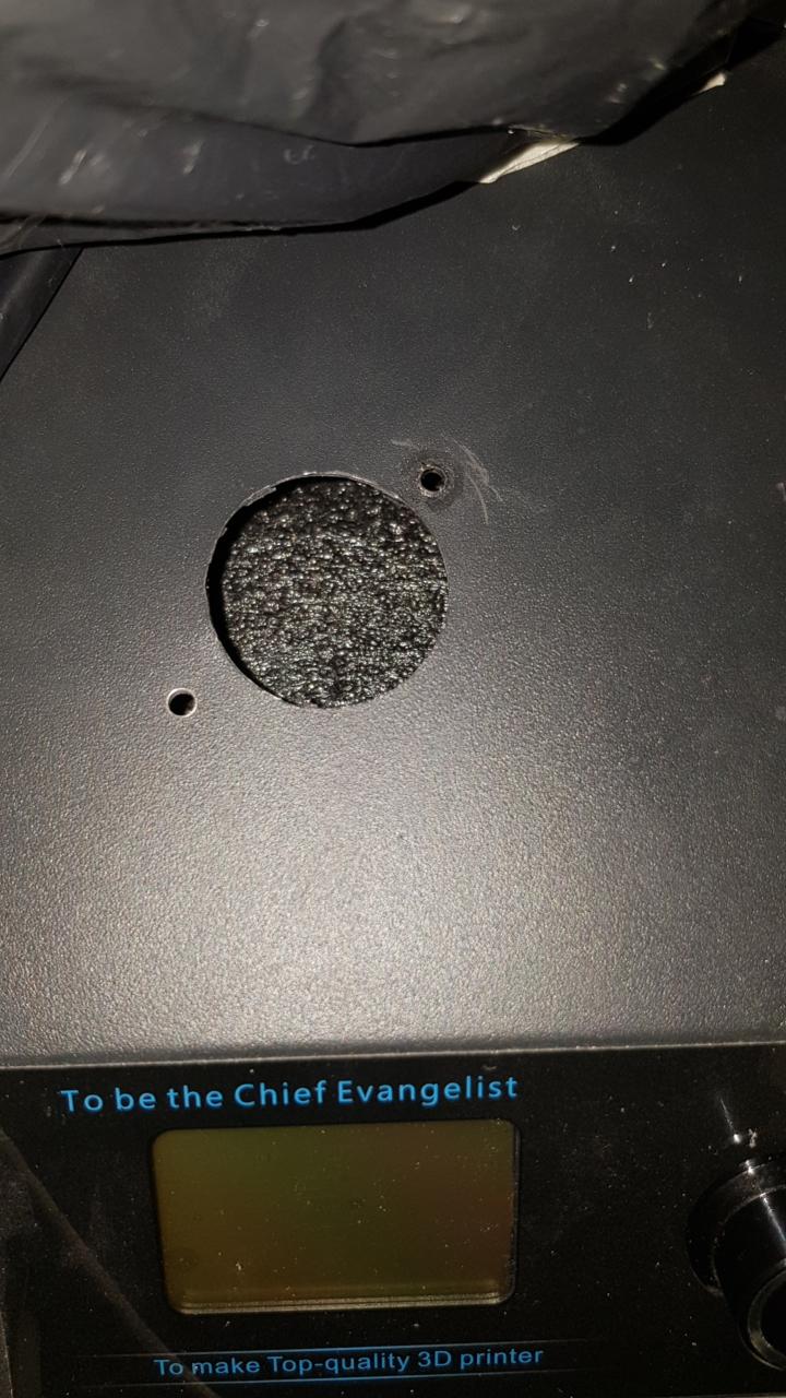

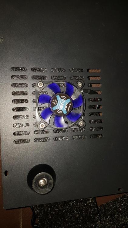

Je viens de terminer une modif de mon boitier. C'est radical, mais ça devrait être efficace. J'ai mis un Sunon 40x40x20 24v en extraction  qui sera couplé avec un NoiseBlocker 60x60x10 12v sous les ouïes (à l'extérieur du boîtier)... Connectés en série sur 24v, je devrais retrouver 12v de chaque côté, donc le Sunon à 50% (bruit contenu) et le NB à 100% (il est plutôt silencieux d'origine). 🤔🤔
Quelqu'un a t-il une objection à exprimer avant que le branche tout ça à l'alim, ou sur la carte mère⚡⚡, je sais pas encore...🤯🤯

Le trou est un peu excentré, j'ai fait de mon mieux, et ça ira bien.

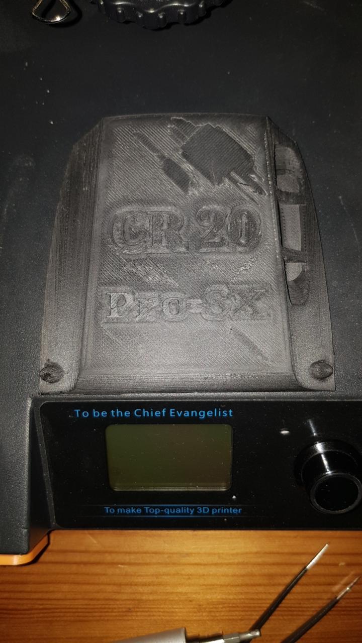

Je vais imprimer un cover type ender 3 pour extraire l'air sur le côté
Je pique ton idée de filtre magnétique au passage 😉

Hello,
@bernard3D
Voilà la base modifiée avec le cover customisé via Thinkercad.20190312_151301-1.thumb.jpg.84acaff0e20c6ac80525a11a06ea009d.jpg
C'est celui-ci:
 https://www.thingiverse.com/thing:3042208
Je posterai mon "make" sur Thingiverse dès que je l'aurai imprimé sans le défaut en haut à droite 😖😡... et agrandi les orifices dessous supposés accueillir 2 aimants neodyme 10x3  (la rétractation du PETG Carbon m'a eu, donc pas d'aimant pour le moment, disons "prototype"...).
Maintenant est-ce que c'est efficace ? Sans hésitation OUI ! Du tonnerre ! C'est le jour et la nuit, avant le boîtier pouvait devenir très chaud au toucher, donc le hardware devait subir pas mal. Maintenant il reste juste tiède, sensiblement bien moins chaud qu'avant et le 40mm en extraction (Ah oui, le Sunon a laissé place à un Noctua 40x40x10 12v. C'est mieux à tous les niveaux...) expulse l'air chaud comme un dragon des enfers !!

Bizarre quand même que ton boîtier devienne aussi chaud...ce n'est pas le cas chez moi (bon je ne fais que du PLA et PETG à l'air libre) même sans ventilateur d'appoint placé en dessous de la caisse.; avec de l'ABS en caisson c'est sans doute différent.
Vérifie quand même si tes moteurs ne sont pas trop chauds, dans ce cas il faudrait voir du coté des VREFs qui seraient trop élevés ce qui pourrait expliquer une surchauffe de la carte mère du fait du courant plus élevé traversant les drivers.
Bizarre oui... et non peut-être 😉
Je pense que les TL smoothers ça chauffe pas mal, et l'enceinte est en effet redoutable (38/40° pour l'ABS).
Et le drivers supplémentaire sur la carte mère (et probablement d'autres différences plus fines) contribue probablement à un surplus de chaleur.

J'ai que cette photo de mon souci de sous extrusion (ou sur extrusion au dessus du bloc 🤨) envoyée à creality.
Sauras-tu y reconnaître mon premier Benchy ?! 😉🤣20181014_160346.thumb.jpg.cb3412013b4510ecdbbb59478c280817.jpg
...tout le reste vient du dessus du bloc. Et je n'avais utilisé que du PLA jaune-gold...
Ça montre que le QC a bien été effectué...🤔🧐🤬
En revanche j'ai peut-être un timelapse. Si je le retrouve...
