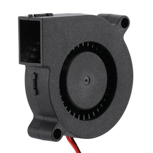

heriat Posté(e) Mars 25, 2019 Partager Posté(e) Mars 25, 2019 faut juste faire attention a quelques trucs il faut un système avec extrusion directe (pas du deporté ) il faut ventiler le passage du fil pour éviter qu'il se ramolisse trop et sorte du chemin ou bouche le passage il faut que le conduit en teflon soit très proche de la roue , pour que le fil ne puisse pas aller ailleurs que dans la buse au début , je me suis fait avoir parce que j'avais laissé 2 ou 3 mm et ça a suffit pour que le fil sorte a coté de l'extruder avec du fil plastique on a pas trop à se soucier de ça mais avec le filaflex ça pardonne pas et puis il faut aussi veiller à ce que le tube en teflon ne fonde pas parce que sinon ça freine le passage en fait c'est surtout au niveau de l'extruder qu'il faut être très vigilent , le reste c'est comme pour les autres filaments au début j'avais le ventilo qui m'empêchait de voir le passage du fil , c'était la config d'origine alors j'ai modifié le système et j'ai mis un ventilo diffèrent pour souffler sur le passage du fil tout en pouvant contrôler visuellement le bon débit du fil Jean-Marie 1 Lien vers le commentaire Partager sur d’autres sites More sharing options...
heriat Posté(e) Mars 25, 2019 Partager Posté(e) Mars 25, 2019 (modifié) il ne faut pas hesiter à remplacer les tubes teflon apres un certain temps en fonction de la chauffe je joins une photo du ventilo que j'ai mis verticalement pour soufler sur le passage du fil ce genre de ventilo coute 3 euros Modifié (le) Mars 25, 2019 par heriat 1 Lien vers le commentaire Partager sur d’autres sites More sharing options...
