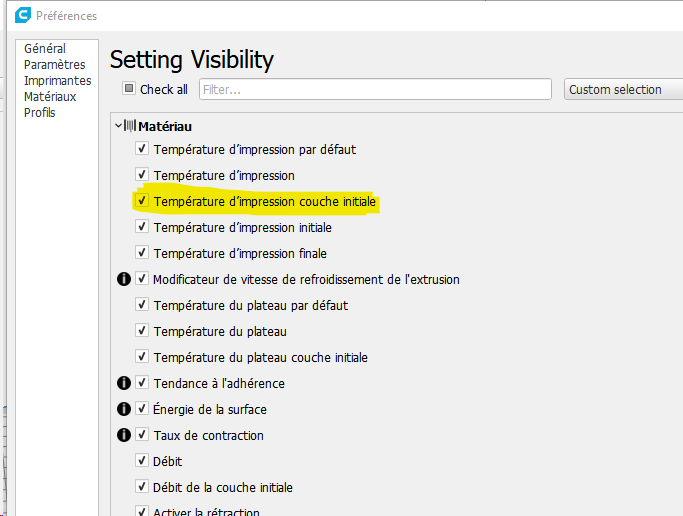

Guillaume3D Posté(e) Mars 13, 2019 Posté(e) Mars 13, 2019 Hello, Est-ce possible qu'avec Cura on puisse faire que la première couche soit imprimé à 215°C et que les autres à 205°C ? Merci

sha Posté(e) Mars 13, 2019 Posté(e) Mars 13, 2019 (modifié) Salut oui , il faut dans l'onglet Matériau via " l'engrenage " cocher la case du " Température impression couche initiale " , ensuite dans la case , tu y affectes la température que tu désires . C'est aussi possible pour le refroidissement , 0 sur la couche initiale et x% à partir de la couche que tu veux ( 2eme en général^^) .Il faut cocher ( via l'engrenage encore , mais onglet refroidissement) , cocher "vitesse régulière du ventilateur" ( 100% ou autre , ce sera la vitesse normale de fonctionnement ) , cocher " vitesse initiale des ventilateurs " , mettre 0 ou autre , ce sera la vitesse des ventilateurs sur la première couche , jusqu'à celle que tu indiques dans " vitesse régulière du ventilateur à la couche " à cocher aussi . (y affecter le numéro de couche à laquelle tu veux que le refroidissement revienne à sa vitesse normale d'impression .( souvent 2 comme je disais)) Modifié (le) Mars 13, 2019 par sha orthographe un poil trop médiéval 1
zPixel Posté(e) Mars 13, 2019 Posté(e) Mars 13, 2019 (modifié) Oui, il faut procéder comme pour une tour de température : Lancer le tranchage de la pièce. Puis dans le menu : Extensions -> Post Processing -> Modify-Gcode Dans la fenêtre qui s'ouvre, click sur "Add a script" puis changeAtZ 5.1.1 (experimental) Enfin choisi ton N° de couche (2) et la température après avoir coché : Change extruder 1 temp. Edit : Nos messages se sont croisés. La solution que propose @sha est la meilleure, je n'y avais pas pensé. Modifié (le) Mars 13, 2019 par zPixel 1
doby02 Posté(e) Mars 13, 2019 Posté(e) Mars 13, 2019 pour avoir ce paramètre dans préférence il faut ajouter
Guillaume3D Posté(e) Mars 13, 2019 Auteur Posté(e) Mars 13, 2019 Merci à tous mais j'ai oublier de préciser que j'étais sous une vieille version de Cura ... Oups Du coup, à la mano ?
sha Posté(e) Mars 13, 2019 Posté(e) Mars 13, 2019 Si tu n'as pas ces options , j'ai peur effectivement qu'il faille en passer par l'édition du Gcode .Ou bien rester à coté de la machine sur la première couche , en ajustant "température du nozzle" et en rajoutant 10° à la main , et revenir à 205 à la fin de la première couche .
